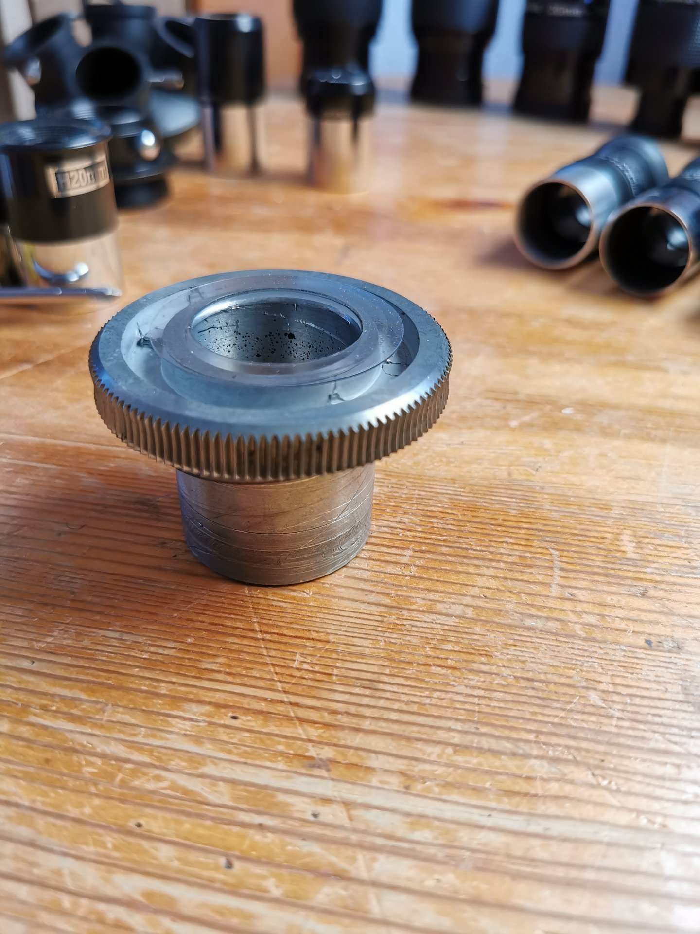

Bei einer von meinen Montierungen (Gso Skyview) ist das Zahnrad für die Deklination kaputt und ich benötige ein neues um die Montierung wieder verwenden zu können.
Ich besitze noch eine baugleiche funktionsfähige Montierung und könnte das Zahnrad dieser dann auch Zusenden für Maße, Vergleich und Co.
Würde mich über Hilfe oder Verweise an wen ich mich auch wenden könnte freuen, im Anhang noch 2 Bilder.
mit freundlichen Grüßen
Florian

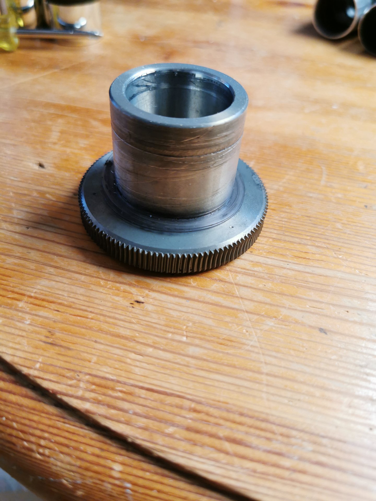

Hallo Florian, es wird wohl das Schneckenrad sein und nicht ein Zahnrad ;) Das ist technisch und vor allem fertigungstechnisch schon ein großer Unterschied.
Frage: Was ist am Schneckenrad defekt? Die Verzahnung oder die zylindrischen Laufflächen innen / außen? Wenn es 'nur' die Laufflächen sind, wurde ich ehr vorschlagen, die verhunzten Flächen zu überdrehen bzw. auszudrehen und ggf. das entstehende zu kleine (Außen-) Maß oder zu große (Innen-) Maß mit einer eingedrückten Buchse wieder auszugleichen.
Das dürfte vor allem für den Maschinenpark eines Privatmannes die geringere Herausforderung sein. So eine Verzahnungsmaschine steht bestimmt nicht in jeder gut sortierten Hobbywerkstatt :unsure:
Viele Grüße Kay

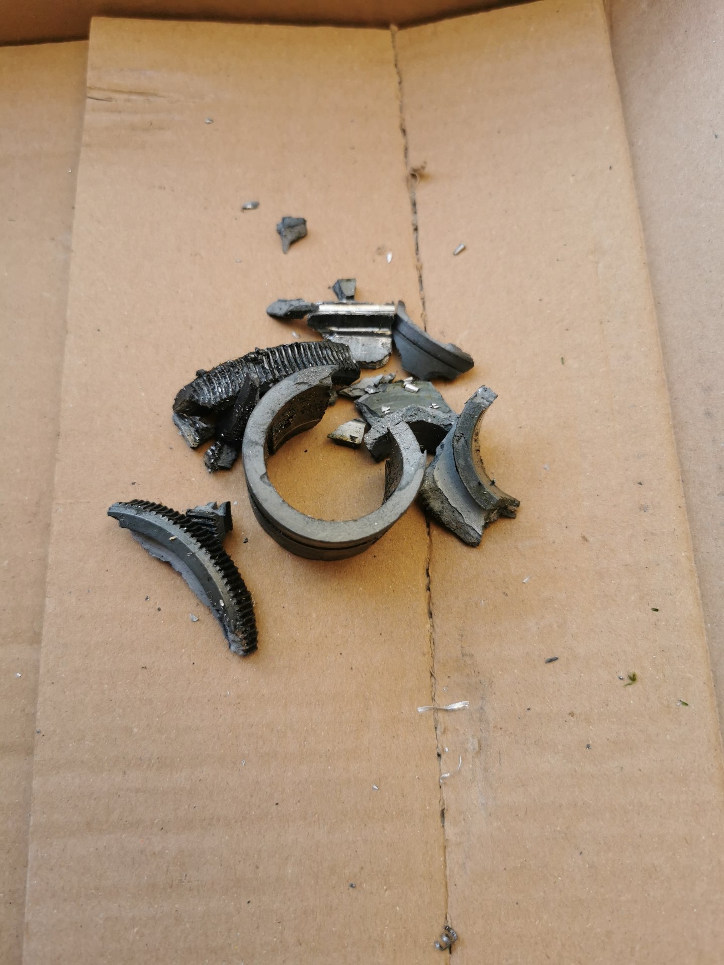

Jetzt spann uns nicht auf die Folter! Da gibts doch bestimmt ne lustige Story zu. Das Ding sieht ja aus, als sei es im Töpferofen zerstrungen ;-)
Oh man eigentlich wollte ich ja nur ein neues 🙈😆
Nagut, die Geschichte ist eigentlich recht plump...
Montierung: alt und gebraucht
Dec Achse: Wie festgeschweißt, nur ohne "Wie"
Lösung?
Verzweifeltes ruppen an der Achse mitten in der Nacht, und Gussalu irgendwann so Nope
Hab dann die Reste heute mit nem Kollegen auf der Arbeit entfernt und begutachtet, Das Ding war selbst zersplittert und ohne festhaltende Achse in der Mitte (war zu dem Zeitpunkt nur noch von außen fest) das es scheinbar wirklich keinen anderen weg gab das ding raus zu Meißeln, absolut kein schimmer wie sowas passieren kann, als hätte man dort flüssiges Metall zwischen gegossen und aushärten lassen, die Alternative wäre ne komplette neue dec Achse statt nur dem Zahnrad, das wäre weitaus komplizierter gewesen.
Retten hätte man es definitiv nicht verlustfrei können, der Rest der Monti ist inzwischen Wieder beisammen und funzt soweit es im Moment funzen kann.

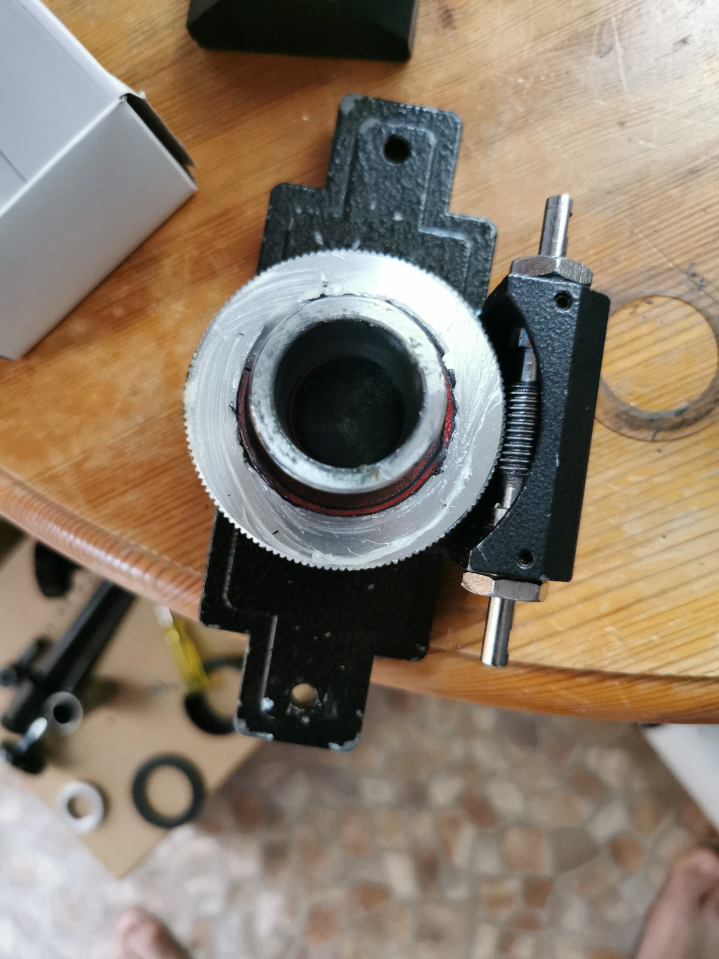

hier mal gegen gehalten mit Zahnrad der EQ3, das Wurmrad greift perfekt und das Zahrad sitzt noch mittig, bissl knapp aber es gäbe noch genug Platz zum Anpassen, für mich steht die sache eigentlich fest.
EQ3 Zahnrad Kaufen (40€)
dann brauche ich ein Stück alu oder anderes Metall was über dieses Zahnrad passt um den Außendurchmesser und Länge zu erhalten. (außen 39mm, innen 34mm, Länge irgendwie um die 30mm)
Das Zahnrad wird dann innen von 25mm auf 28mm abgedreht und die welle auf der es läuft wird von 30mm auf 28mm abgedreht, dann sollte die Montierung an der Stelle wirklich wie neu sein.
Die genauen Maße dann wenn es dazu kommt, hilfe brauche ich für die 3 Dinge allemal, sollte aber weitaus angenehmer sein als ein komplett neues Zahnrad zu machen.
Klingt das nach nem Plan?

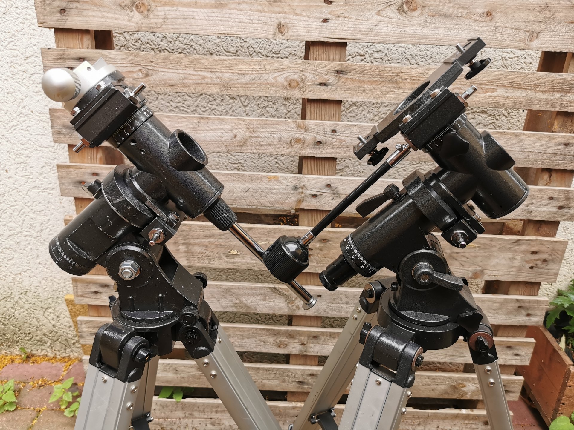

Jetzt hab ich jedenfalls 2 Skyview Montis, beide funktionsfähig, eine sieht neuwertig aus die andere gebraucht.
Der Plan ist die gebraucht aussehende für das coude Refraktor Projekt zu verwenden, da muss ich ohnehin Bearbeitungen vornehmen, das tut dann nicht so Weh.
