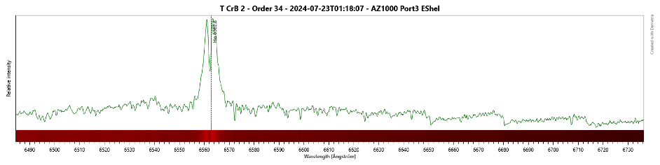

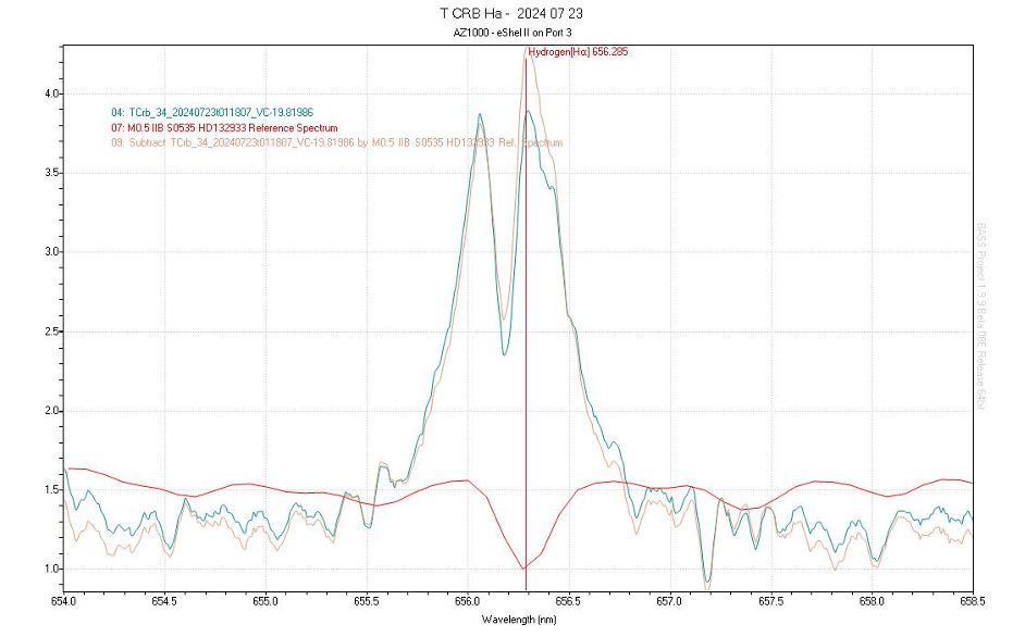

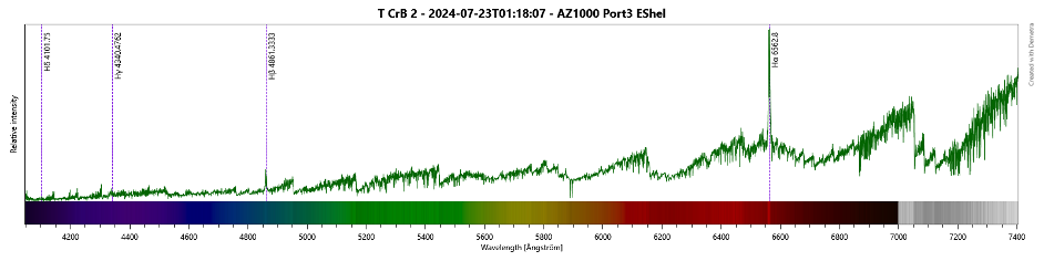

Hier das vollständige Spektrum über alle Ordnungen hinweg und die 34. Ordnung des Echelle-Spektrums mit der Ha Linie.
Fig. 1 - T CrB Spektrum
Fig. 2 - T CrB Spektrum 34. Ordnung

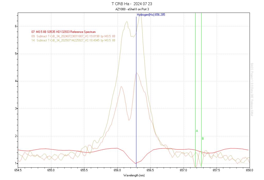

Man erkennt sehr deutlich eine Aufspaltung der Hα Linie, was ein Hinweis auf das Vorhandensein einer Akkretionsscheibe ist.
Da es in weiteren Beiträgen hier im Forum bereits viel Information zu T CrB gibt und ein ebenfalls hier bereits verlinkter toller Vortrag (PDF: http://www.astronomie-amateur.fr/DocsSpectro/TCrB_SAS_2023-06-22.pdf und das Video: https://youtu.be/JJrR7DPv-HU?feature=shared) viel erklärt, hier nur in aller Kürze: viel erklärt, hier nur in aller Kürze:
T Coronae Borealis ein kataklysmisch veränderlicher Stern, ein Doppelstern mit einem Roten Riesen und einem Weißen Zwerg. Vom Roten Riesen strömt Materie auf den Weißen Zwerg. Da die Materie aufgrund der Drehimpulserhaltung nicht direkt auf die Oberfläche des weißen Zwerges fallen kann bewegt sie sich in Spiralbahnen um den Weißen Zwerg und bildet eine Akkretionsscheibe. Die Materie in der rotierenden Akkrationsscheibe heizt sich auf und strahlt Licht in Hα ab welche wir im gezeigten Spektrum beobachten.
Die aufgespaltene Hα Linie, die wir beobachten gibt uns viel Information über die Gegebenheiten vor Ort. Die Aufspaltung der Hα Linie entsteht durch den Dopplereffekt. Strahlung, die von Materie ausgesandt wird, die sich in der rotierenden Akertionsscheibe von uns weg bewegt wird ins Rote verschoben, umgekehrt wird sie ins Blaue verschoben, wenn sich die Materie auf uns zu bewegt.
Das wir diese Aufspaltung deutlich erkennen verrät uns, dass wir nicht in Richtung der Rotationsachse auf die Akkretionsscheibe blicken sondern von der Seite unter einem Winkel - dem Inklinationswinkel i. Nur so ist es möglich, dass wir einen Teil des Hα Lichtes rotverschoben und einen Teil des Lichtes blauverschoben sehen, was zu der beobachteten Form der Spektrallinie führt. Aus der Aufspaltung der Hα Linie - der jeweiligen Wellenlängendifferenz Δλn der beiden Linien zum Laborwert der Hα von λHα =656,285 nm - lässt sich die Geschwindigkeitsdifferenz der Materie die sich von uns Weg beweg zu der die sich auf uns zu bewegt wie folgt berechnen:
Zunächst berechnen wir mit Hilfe der Formel für den Dopplereffekt
Δλ = λHα * Vn / c​
die Geschwindigkeiten V1 mit der sich die Materie auf uns zu bzw. mit V2 von uns wegbewegt. Es ergibt sich:
Vn = Δλn / λHα * c bzw. Vn = (λn - λHα) / λHα * c​

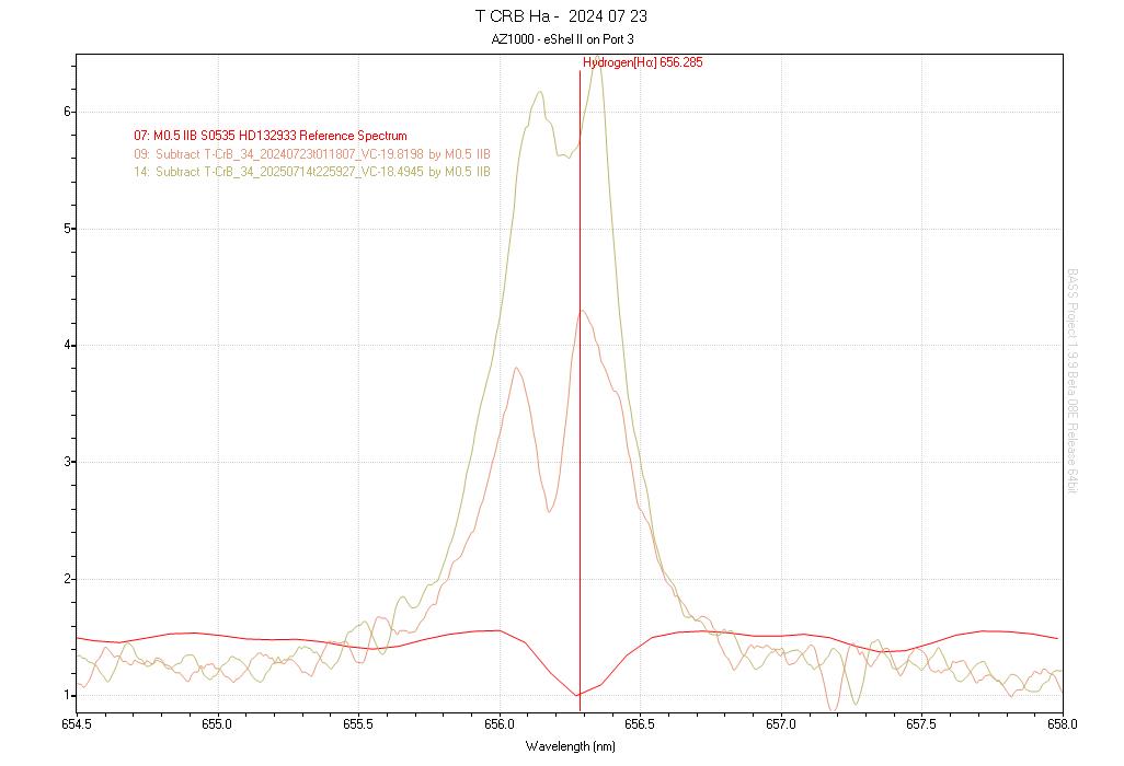

Das oben gezeigte Spektrum enthält das Licht vom Roten Riesen und dem Weißen Zwerg mit dessen Akkretionsscheibe. Weiße Zwergsterne strahlen überwiegend im UV und zeigen in der Regel keine signifikante Emission in Hα. Im aufgenommenen Spektrum sehen wir jedoch Emission in Hα aus der Akkretionsscheibe. Rote Riesensterne zeigen in der Regel Absorption in Hα. So kann es natürlich sein, dass die Überlagerung der beiden Komponenten die beobachtete Linienform verändert und somit darauf basierende Messungen verfälscht. Um den Einfluss des Roten Riesen zu reduzieren, ziehe ich das Spektrum eines mit unserem Spektrum vergleichbaren M0.5 Roten Riesen ab. Ich habe dazu aus der Miles Referenzdatenbank in BASS einen passenden Kandidaten gesucht, der dem aufgenommenen Spektrum ähnelt, was mich zu HD132933 geführt hat. Leider konnte ich noch kein Spektrum eines geeigneten Sterns selbst aufnehmen, was für die Analyse besser wäre, so dass ich hier ein Referenzspektrum geringerer Auflösung (Fig. 3 in Rot) verwendet habe.
Fig. 3 - Hα T CrB (grün), Hα M0.5 Roter Riese (rot), Hα T CrB - Hα M0.5 (hellbraun)
Aus dem vom M Riesen „befreiten“ Spektrum (Fig. 3 in hellbraun) bestimmt sich λ1 zu 656,341 nm und damit ergibt sich V1 = 38,98 km/s. λ2 bestimmt sich aus der Messung zu 656,054 nm und damit ergibt sich V2 = -160,79 km/s. Die Werte von λ1 und λ2 wurden dabei aus der Position der jeweiligen Intensitätsmaxima der Linien bestimmt.
Summieren wir die Absolutbeträge der beiden Geschwindigkeiten und dividieren diese durch 2 ergibt sich daraus die beobachtete Rotationsgeschwindigkeit der Akkretionsscheibe zu Vrot_ops = 99,88 km/s. Mit dem 3. Keplerschen Gesetz

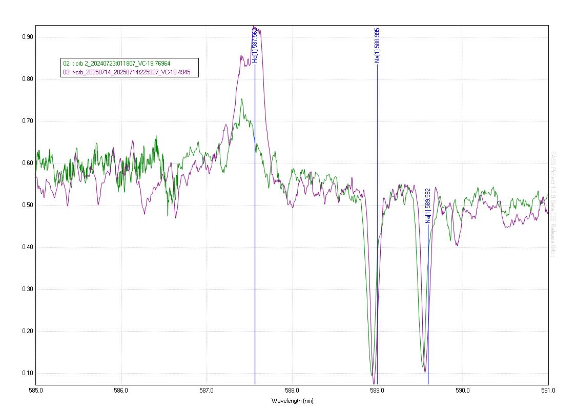

Hallo Hallo Spektroskopie Interessierte,

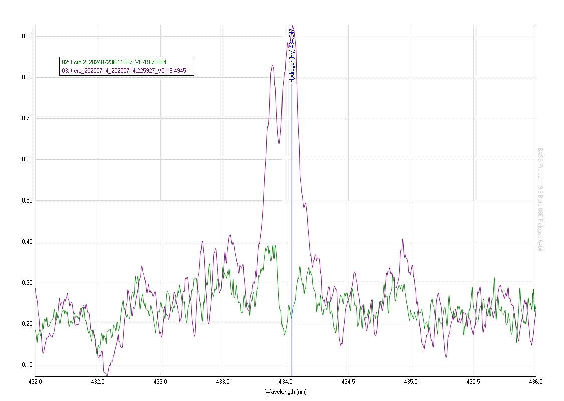

nach meiner ersten Spektroskopie von T CrB vor knapp einem Jahr am 23.7.2024 habe ich letzte Nacht - am 14.7.2025 - erneut 1h T CrB belichtet.

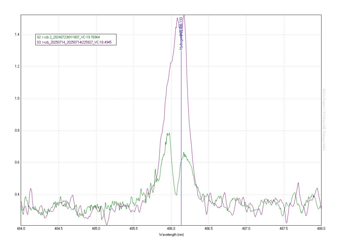

Anbei der Vergleich der beiden Aufnahmen:
Zu sehen sind die Hα Linie zu den beiden Zeiten nach Baryzentischer Geschwindigkeitskorrektur und Abzug des Anteils des Roten Riesen (07 in rot).
Man erkennt sehr deutlich den Anstieg der Hα Intensität.
Dieser Anstieg ist in allen Balmer Linien wie auch bei He I zu erkennen.
Hγ war im Spektrum vor einem Jahr kaum nachweisbar,
wie die He I Linie.

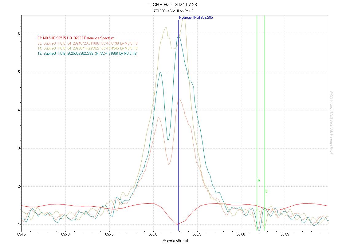

Sehr interessant ist der Versatz den man zwischen den beiden Spektren erkennen kann, im folgenden Bild mit den grünen Linien A und B visualisiert.
Die Wellenlängendifferenz beträgt 657.26 nm - 657.18 nm = 0.08 nm. Zunächst glaubte ich an einen Messfehler. Da ich den Spektrograf derzeit noch
nicht in einer temperaturstabilisierten Umgebung betreiben kann nehme ich zu jeder Spektroskopie auch Kalibrierdaten auf. Da ich den Prozess der
Kalibrierung - bzgl der Aufnahme der Kalibrierdaten - über das vergangene Jahr verändert habe lag dieser Gedanke nah. Da jedoch keine Veränderung
in der Skalierung der Daten zu erkennen war, es sich also um einen reinen Versatz der Spektren handelte kam mir ein anderer Gedanke als Erklärung
in den Sinn. Was wenn sich hier die Bewegung der beiden Komponenten von T CrB umeinander beobachte ließe? Könnte dies den beobachteten
Wellenlängenshift erklären?
Ein Umlauf der beiden Komponenten dauert 227.55 Tage. Zwischen meinen beiden Beobachtungen lagen 356 Tage , was 1.56 Umläufen
(1 Umlauf + 128,5 Tage) entspricht. Somit zeigen meine Beobachtungen eine mögliche Dopplerverschiebung verursacht von in etwa einem halben
Umlauf, was ein glücklicher Zufall ist, denn ich habe meine Beobachtungen nicht in dieser zeitlichen Hinsicht durchgeführt.
Schätzen wir ab welcher maximaler Wellenlängenshift entsteht wenn die beiden Beobachtungen gerade in optimaler Position der T CrB
Komponenten zur Erde stattgefunden hätten, wenn sich der Weiße Zwerg während einer Beobachtung gerade auf uns zu und in der zweiten
Beobachtung von uns weg bewegt hätte.

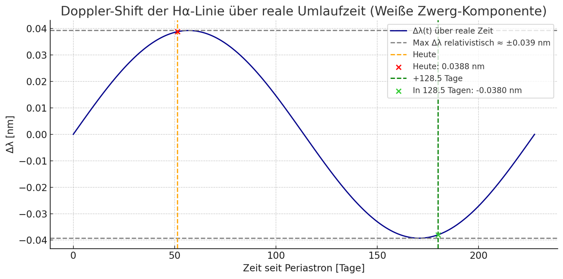

Gegebene Parameter (vereinfacht)
Umlaufzeit von T CrB: P=227,55  Tage=1.965×10^7  s
Massen:
Weißer Zwerg: M1≈1,2 M⊙
Roter Riese: M2≈1,0 M⊙
Gesamtmasse: M≈2,2 M⊙=4,38×10^30 kg
Abstand der Sterne
Keplers 3. Gesetz:
a^3 = G (M1 + M2) P^2/4π^2
Setzen wir die obigen Werte ein ergibt sich der Anstand a = 1,34×10^11m Das entspricht etwa 0,9 AU (etwa Erde–Sonne-Abstand).
Umlaufgeschwindigkeiten
Die Komponenten bewegen sich um den gemeinsamen Massenschwerpunkt.
Die Umlaufgeschwindigkeit (kreisförmig angenommen) ergibt sich zu:
v=2πr/P
Da die Masse des Roten Riesen geringer ist, bewegt er sich langsamer als der Weiße Zwerg. Für den Weißen Zwerg, der näher am Schwerpunkt
liegt, ergibt sich z.B. (angenommen r1≈a * M2/(M1+M2)
r1≈1,0/2,2 * 1,34×10^11≈6,09×10^10 m
und somit
v1 = 2πr1/P ≈ 2π * 6,09×10^10 m/1,965×10^7s ≈19,5 km/s
für der Roten Riesen ergibt sich entsprechend v2 ≈ 16,3 km/s
Maximaler Wellenlängenshift
Dieser ergibt sich aus:
Δλ=λ* v/c
mit v = v1, λ=656,28 nm (Hα) und c der Lichtgeschwindigkeit ergibt sich Δλ≈±0,043 nm
Wir beobachten T CrB allerdings unter einem Inklinationswinkel von 67°. Berücksichtigen wir dies
so ergibt sich für v = sin(67°) * v1 = 17,96 km/s und damit
Δλ≈±0,039 nm insgesamt also ein Shift von maximal 0,078 nm.
Laut ChatGPT (=Quelle des Plots und der damit verbundenen Berchnungen) ergibt sich für meine beiden Beobachtungen die folgende Situation:
Tatsächlich lagen die Beobachtungen nahe der optimalen Bewegungsrichtungen auf uns zu bzw. von uns weg und somit eribt sich nahezu der maximale Wellenlängenshift. In Summe ergibt sich dieser zu 0,0768 nm was verblüffend gut mit dem beobachteten, oben dargestellten Shift von 0,08 nm übereinstimmt.
Das ist fast zu gut um wahr zu sein? :unsure:

Ich habe mir weitere Gedanke zu obigem Ergebnis gemacht, weitere Daten einbezogen und die Info von ChatGPT hinterfragt
Als erstes habe ich mich gefragt ob der von ChatGPT dargestellte Zeitpunkt der unteren Konjunktion, der Moment in dem die in unsere Sichtrichtung verlaufende Geschwindigkeitskomponente bzw. der Doppler-Shift zu 0 wird, auch mit modernen Beobachtungen übereinstimmt?
Laut ChatGPT lag dieser Zeitpunkt 51,4 d vor meiner Beobachtung am 14.07.25 und somit am 23.5.2025.
Schaut man nach aktuellen Forschungsergebnissen so findet man das Paper das @mkoenig66 in einem seiner letzten Beiträge verlinkt hat bzw. darin das Datum
(Julianisches Datum) 2455825.44 (2011-09-20 22:33:36) einer unteren Konjunktion im Jahr 2011.
Rechnet man ab diesem Datum wie folgt To = 2455825.44 + n * 227.58 HJD, wobei n die Anzahl der Umläufe die seit dem vergangen sind so kommt man zum 05.06.2025 als Datum der letzten unteren Konjunktion und den 07.03.2024 der vorletzten.
Weiter habe ich versucht die Absorptionslinie zu identifizieren anhand derer ich die Messungen vorgenommen habe. Unter Berücksichtigung der Radialgeschwindigkeit von T CrB müsste es sich um eine Absorptionslinie mit einer Laborwellenlänge im Bereich zwischen 667,2 nm un 657,3 nm handeln. Eine Suche in der NIST Datenbank ergab die Ca I Linie bei 657,278 nm. Diese kommt in kühlen Sternatmosphären vor was auf die Atmosphäre des Roten Riesen als wahrscheinlichen Ursprung schließen lässt.
Neben den beiden bisherigen Beobachtungen am 23.7.2024 und 14.07.205 habe ich eine weitere vom 23.5.2025 mit einbezogen.
Somit existiert nun folgender Datenstand:
- Datum untere Konjunktion: 07.03.2024
- Periode: 227.58
- Beobachtete Linie wahrscheinlich Ca I in der kühlen Atmosphäre des Roten Riesen
- Laborwellenlänge 657.278 nm ->mit Radialgeschwindigkeit -27,79 km/s ergibt sich eine "Beobachtete" Wellenlänge von 657,278 nm
Hier besteht noch eine Unsicherheit ob die korrekte Linie identifiziert wurde. Ich werde die Messungen an weiteren, stärkeren, leichter
identifizierbaren Linien durchführen.
- 3 Beobachtungen:
Datum Uhrzeitλ [nm]
bei Min Flux
Δλ [nm] zu Ca I Linie
in RG Atmosphäre
23.07.2024 01:15657,1810,0361
23.05.2025 02:21657,2050,0121
14.07.2025 22:56657,263-0,0459
Der kontinuierliche Anstieg der Intensität der Ha Linie ist gut zu erkennen, wie auch der Doppler-Shift.

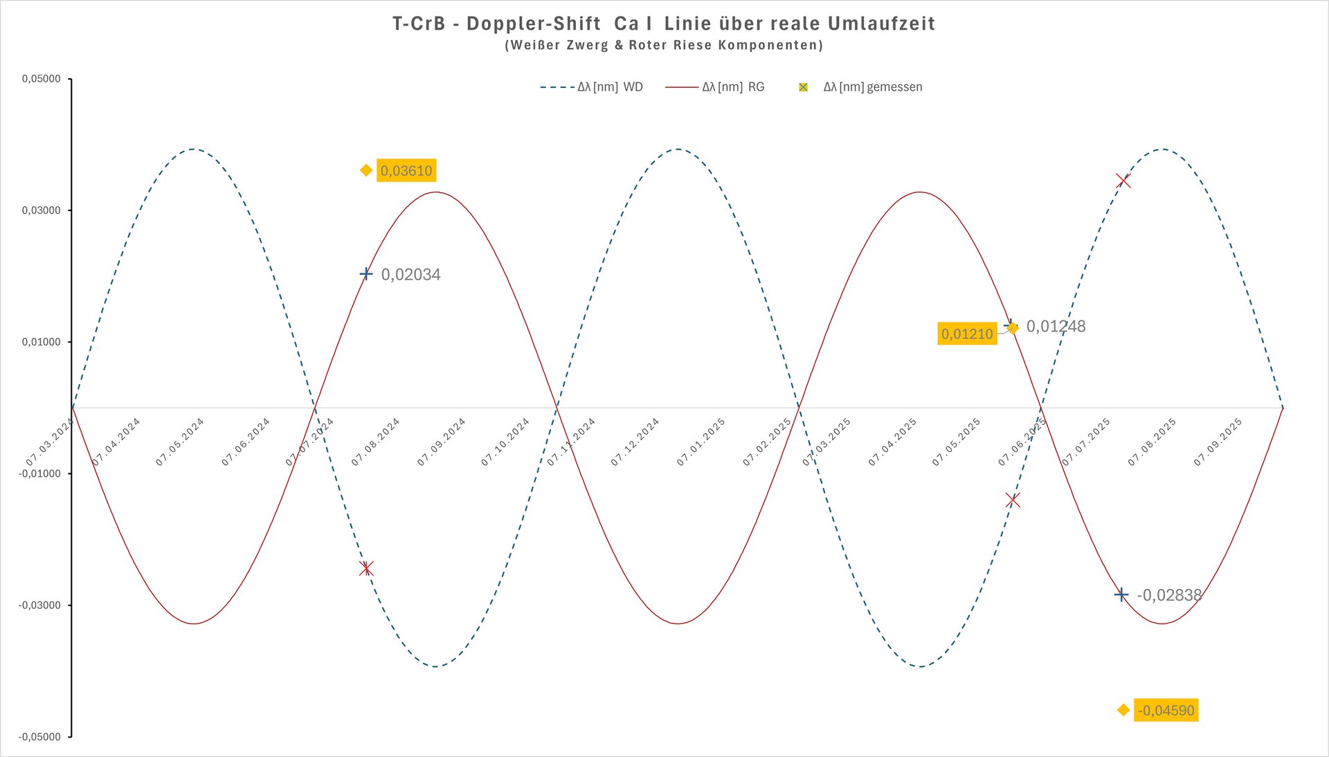

Mit all diesen Information ergibt sich ein neues Bild.
Da der Rote Riese mit etwas geringerer Geschwindigkeit um den gemeinsamen Massenschwerpunkt läuft ist der maximale Doppler-Shift etwas geringer als beim Weißen Zwerg (Siehe jeweilige Amplitude der beiden Sinusfunktionen). Der maximal mögliche Doppler-Shift am Roten Riesen beträgt nur 0,066 nm.
Das beobachtete Δλ (in Orange) am 23.7.2024 und 14.7.2025 passen zum jeweiligen Ausschlag des Modells jedoch weichen die Werte deutlich vom jeweils modellierten Wert (blaues Kreuz) ab. Nur am 23.5.2025 stimmen der gemessene Werter gut mit dem Modell überein.
Der Shift zwischen dem Datenpunkt vom 23.7.2024 und 14.7.2025 beträgt laut Modell 0,049 nm beobachtet wurden 0,082 nm.
Soweit zum aktuellen Stand. Weitere Beobachtungen sind geplant, sowie die Auswertung anhand anderer Linien.
Freue mich weiter über Kommentare, Anregungen und Kritik.
Christof
