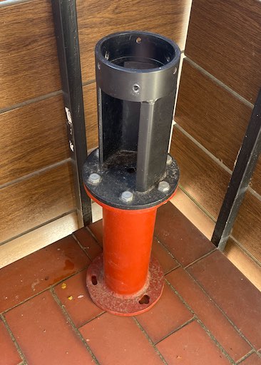

Hallo allerseits,
ich spiele gerade mit dem Gedanken, eine Säule auf den Balkon zu stellen, da das Stativ doch etwas ausladend ist.
Vorhanden ist ein schmaler Balkon mit nicht sonderlich dickem/schwingungsarmem Geländer, an dem ich auch nichts bohren will. Das Ganze soll reversibel sein.
Ebenfalls vorhanden sind ein Säulenflansch (20cm hoch), eine zu kurze Halbsäule (35cm) und eine alte Saturnmontierung, die auf den Flansch passt (alternativ eine GP-DX mit Goto, für die aber noch einen Adapter bräuchte).
Jetzt gibt's beim Bauhaus Buchenholzbalken mit 75x15x15cm Größe – das würde ganz gut unter den Säulenflansch passen (die rote Verlängerung ist zu breit für den Balken). Dickere Balken finde ich auf Anhieb in der Umgebung nicht.
So ein Balken mit drei Winkeln an den Rand eines dickeren Bretts geschraubt (um die Säule nah an die Brüstung zu bringen), das zum Nivellieren auf drei großen Knebelschrauben steht, müsste eigentlich funktionieren. Evtl auf ein paar Schwingungsabsorber stellen, gegen Schwingungen und zur besseren Belüftung von unten (und damit sich die Schrauben nicht in die Fließen arbeiten).
Es braucht keine perfekte Stabilität (drauf kommt je nach Laune entweder ein zugegeben schwerer Schiefspiegler, oder ein ED80, für visuelle Nutzung und Sonnenfototografie), und wenn's nichts ist, kann ich es in ein paar Jahren immer noch verheizen. Für ernsthafte Beobachtung/Fotografie geht's ohnehin raus aus dem Ort; aber der Balkon hat Vormittags guten Blick auf die Sonne.
Was meint ihr: Ist eine 75cm-Holzsäule eine dämliche Idee, oder könnte das klappen?

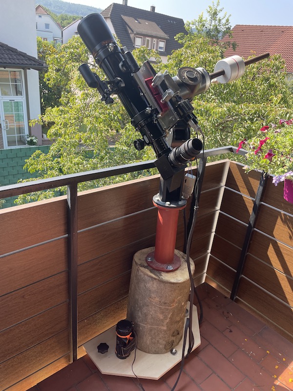

Hallo allerseits,
es ist vollbracht: Ein 30cm dicker Buchenstamm auf einer 15mm-Multiplexplatte als Basis. Ich muss nur noch die beiden Höhenschrauben näher an das Geländer, im Augenblick ist der Schwerpunkt noch etwas unglücklich. Den Schiefspiegler probiere ich aus, wenn das ganze besser ausbalanciert ist. Die Bodenplatte steht auf drei M12-Schrauben, die auf Vibrationsdämpfern für eine Waschmaschine stehen, sodass dem Boden nichts passiert.
Jedenfalls ist der Aufbau nicht weniger stabil als mit dem Holzstativ, und ich komme nah genug ans Geländer, um die Sonne auch im Sommer bis zur Mittagszeit zu sehen. Ziel erreicht, für visuell und Sonnenfotografie taugt's.
Eingenordet habe ich, indem ich eine Sonnenuhr auf die Säule gestellt habe, um trotz dem ganzen Metall den Norden zu bestimmen. Die Sonne war eine Stunde lang im Okular, schon nicht schlecht :cool:
Und sollte der Baumstamm mal das zeitliche segnen, habe ich Feuerholz... Risse hat er, aber das stört mich erst mal nicht.
