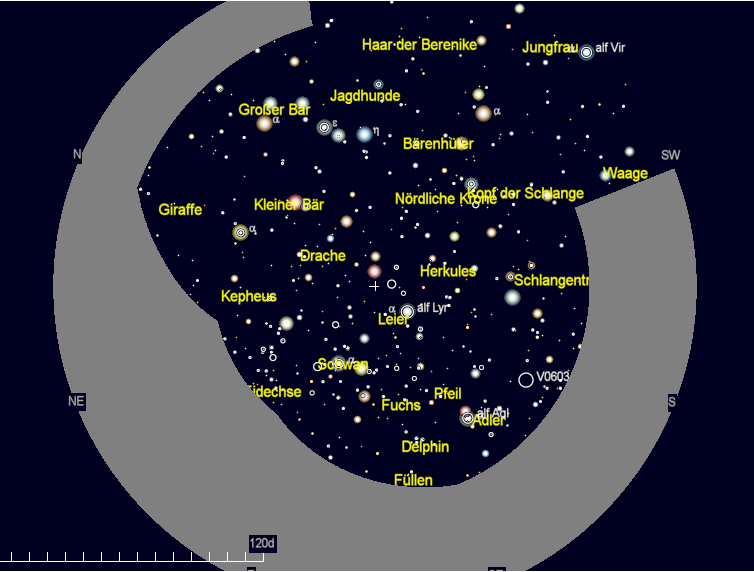

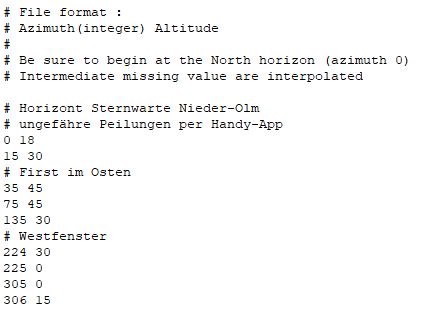

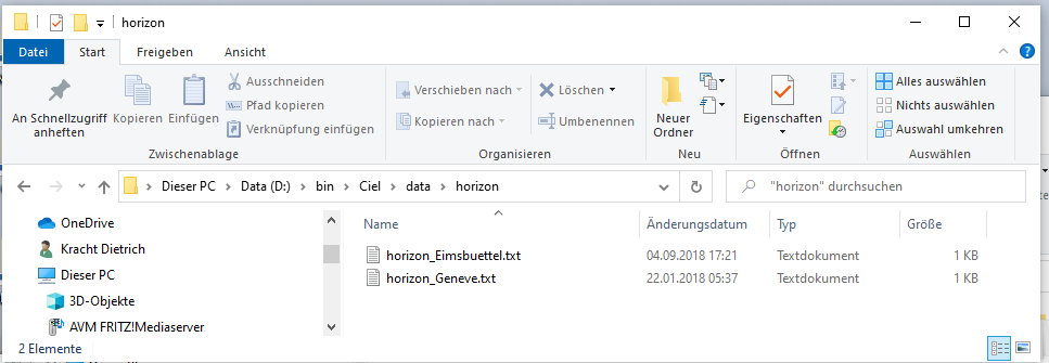

ich versuche in CdC (4.2, Win10 64bit) die Horizontdarstellung zu aktivieren. Nach Osten habe ich bis in 40° Höhe ein Haus stehen, was ich gerne berücksichtigt haben möchte. Ich habe dazu die Horizontdatei erstellt und über Einstellungen: Beobachtungsort: Horizont: Lokalen Horizont anzeigen: Anwenden: Ok eingebunden. Die resultierende Horizontdarstellung entspricht aber überhaupt nicht dem Dateiinhalt, sondern zeigt offensichtlich den Horizont der mitgelieferten horizon_Geneve.txt. Die Vorgaben der Horizontdatei (mit Norden = 0° Azimut beginnen, Azimutwerte als Integer-Werte) habe ich berücksichtigt; auch mal probeweise meine Datei in horizon_Geneve.txt umbenennen und laden hat auch nichts geholfen.
Gibt es da einen Bug oder sitzt das Problem mal wieder vor dem Rechner? Danke im voraus für Eure Hilfe!
