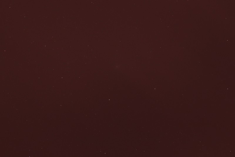

Es sind tatsächlich 10 Aufnahmen, 2 gute (da war die Wolkendecke am dünnsten), eins davon - bereits gepusht - seht ihr oben (haltet es bitte mit Einstein: "gut"... ist relativ!), und weitere 8 sub-gute :rolleyes:
Wenn man sie einzeln als schnelle Diashow durchklickert, sieht man schön die streifige Wolkendecken durchziehen.
Es gab 2 Herausforderungen hier:
1. es war First-Light für die frisch umgemodelte 800Da, die Bilder sind alle quietsch-rot (naja die Wolken halt)
2. und überhaupt! (immer noch: naja die Wolken halt)

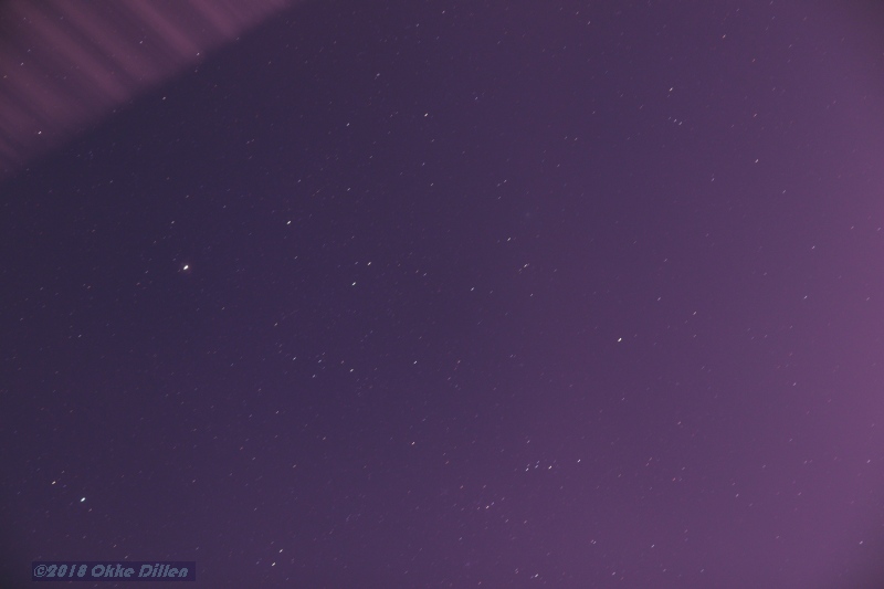

Aber, der Stack offenbarte neben - jaaa okeeehhh dem Wirtanen natürlich - ein ganz anderes Highlight: dessen Bewegung! Und wie!! :oops: Es sind 300s Licht à 10 Frames und verteilt über 11 Minuten und ich staunte nicht schlecht, was das Kerlchen in diesen nur 11 Minuten für ein Tempo vorlegt, Donnerwetter!!
erste Aufnahme: 21:19
letzte Aufnahme: 21:30
Hier das ärmliche Bißchen, das ich zusamenstäkken konnte:
Und hier eine Ausschnittvergrößerung (keine Bange, nix Anstößiges):
in nur 11 Minuten sauste er über diese Strecke!!

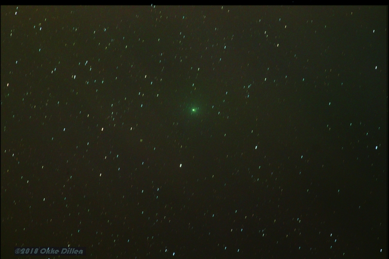

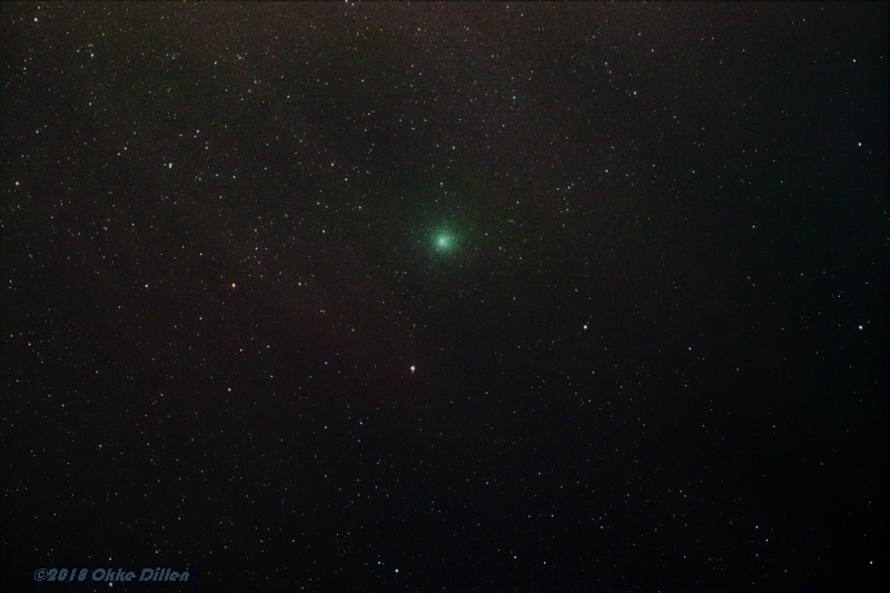

wie angedroht, hier nochmal der umgekehrte Fall: Wirtanen auf den Punkt, Sterne auf den.... hüstel... ihr wißt ja :whistle:
Schtäkk-Strategie war ein wenig anders diesmal, erst Farbausgleich, dann gestackt. Ist besser geworden, glaube ich.
Ob es wohl noch was bringt, ein Dark mit einzuarbeiten? Sorry, rhetorische Frage.... :whistle:
Grad fällt mir auf, dies ist mein erster Komet überhaupt! Würde mich also freuen, wenn ich die Gelegenheit bekäme, ihm nochmal unter brauchbaren Bedingungen auf den Pelz zu rücken!
Meinen Glückwunsch! Ich drück Dir die Daumen, dass es noch mal klappt.
Das Bild wirkt schön. Hat richtig perspektivische Tiefe.

Martin, da bin noch zu "grün" zu, fürchte ich... schau mal, das ist ein Einzelframe:
In der Quali hab ich 10Stk... hmpf! Da braucht man mehr Erfahrung in der BB wie ich. Bin erstaunt, daß ich überhaupt was draus machen konnte...

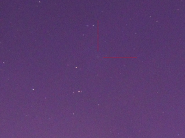

Kurios: Wirtanen ist exakt hinter der Halo, aber ich hab ihn doch noch ein kleines bissi erwischt, leider nur 1 Frame, da isser:
Na? Gefunden?
Ok, hier:
is klaa nä :ROFLMAO:
Ok, im Ausschnitt sieht man den Strolch dann:

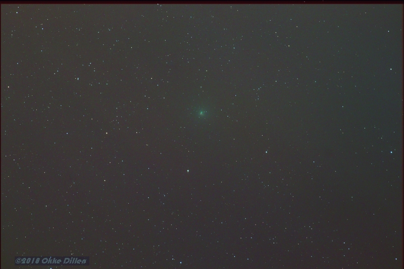

Sodele,
das ganze nochmal mit DSS probiert (DeepSkyStäkker).
Zunächst: fast alles schwarz... :oops: hä?
Matthias konsultiert (der, der's kann), auf Geheiß Tutorial-Video angeguckt und...
an die Erleuchtung geglaubt Link zur Grafik: https://www.cosgan.de/images/smilie/konfus/g060.gif
Allerdings sind die orig-RAWs wohl so schlecht, daß DSS bei nur einem einzigen Bild den 46p findet, von 11, obwohl die Schwelle schon auf minimum eingestellt war (2). Ich fand noch keine Möglichkeit, den Stack-Anker manuell zu definieren an den unreg Bildern (an den reg. Bildern läßt er einen ja nur die registrierten Sterne auswählen... menno)
Hmm... was tun? Link zur Grafik: https://www.cosgan.de/images/smilie/konfus/a015.gif
Also eersma mit irfan per Batchjob die RAWs zunächst Kontrast und Gamma etwas geboostet und in tiffs gewandelt. Und wieder ab in DSS damit, registriert und plötzlich gingen alle Bilder zu markieren. Am Komet!
Für die Darks war ich ersmaa zu faul zum konvertieren und ob das überhaupt was bringt, wenn sie konvertiert wurden....? Möglich, aber ungewiß obs so überhaupt was wird. Also ohne.

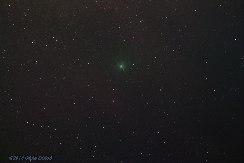

Hier das beste Ergebnis mit DSS bisher (noch gepusht mit irfan):
Hat Potenzial, würd ich sagen, ein tolles Programm glaub ich, aber warm bin ich mit DSS noch nicht! Link zur Grafik: https://www.cosgan.de/images/smilie/konfus/d040.gif
Etwas dunkler hätt man's noch machen können, sieht dann besser aus, aber die helle Wolkenschicht ist ja in Wirklichkeit auch da...
Na ma kuckn, ob die Darks eine tiff-Wandlung überstehen und ob ich das Rauschen noch reduziert bekomme.

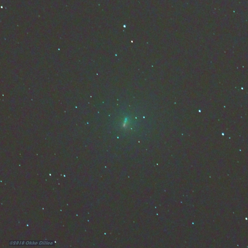

Hab noch etwas experimentiert und es hat sich gelohnt!
Daß man aus dem Pixelmüll (s. rotes Bild oben, 11 davon) und ein paar Darks (10) daaamit noch rausholen kann?!! Dssss'is ja der Hammer!
kaum noch gepusht im irfan! Nur'n bissi mehr noch entrauscht (Median) und Farbtopf (Sättigg.)

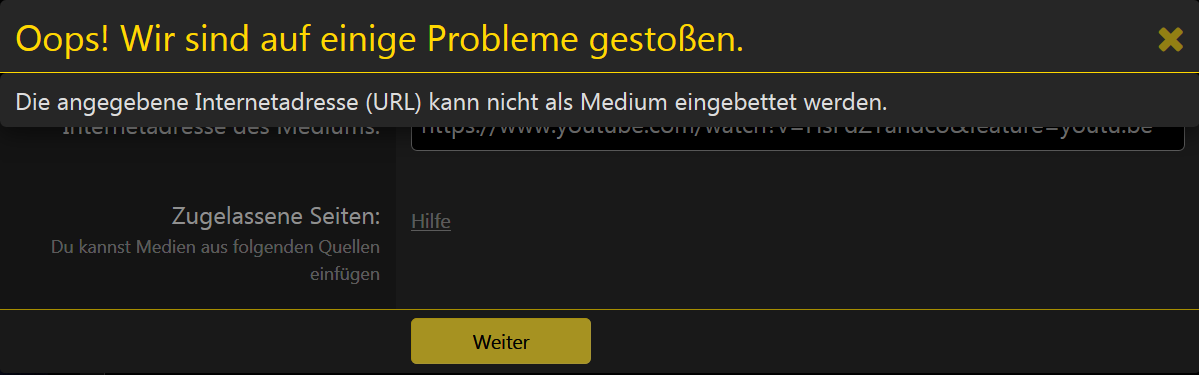

oh natürlich, gerne, gukkemal hier (eine Gelegenheit, das Media-Einfügen nochmal zu testen... testestest..):
[(MEDIA=youtube]HsFdZTahdco[/MEDIA)] <-- richtig formattiert (also OHNE die runden Klammern natürlich), wird die Zeile verschluckt, aber nix angezeigt
(bekomme es nur so hin, als Link, aber leider nicht eingebettet)
Comet Image Processing Part-1 (Deep Sky Stacker)
Dafür kann man Screenshots direkt aus der Zwischwenablage in einen Post kopieren - auch cool! ZB diesen:
Ah, merci, da scrubb ich mal durch!
Nee, Einbetten geht nicht, da ist der Bedineungstext noch nicht an die reale Welt angepasst.

Wie hast das jetzt hingebracht, dass Sterne und Komet puntförmig sind?
Martin
Moin!
sodele, habs rausgefunden: es gibt beim Stacking-Parameter-Fenster unterm Tab "Komet" 3 Optionen:
1. Sterne ausrichten --> Komet verwischt, Sterne punktförmig
2. Komet ausrichten -->Komet punktförmig, Sterne verwischt
3. Sterne+Komet ausrichten --> Komet punktförmig, Sterne punktförmig
Bis zu 11 Lights hat's funktioniert. Im Augenblick schafft er an 86 Lights, 21 Darks, 3 Flats.... Daumen drücken!
Gut schtäkk!!;)
Okke
