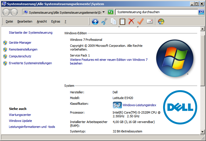

So sieht mein kleines 32bit-Läppi aus:
...und das hat es draus gemacht (wie gesagt: Einstellungen identisch):
