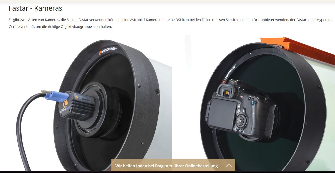

Nein für C11 XLT und Starizona ist ja vorhanden , und Adapter kein Problem.... bin gelernter Werkzeugmacher/Dreher/Fräser
Die Frage ist eher tut man sich das an, wenn es danach ein Bild ergibt wie durch einen Flaschenboden gesehn...
Der Hyperstar ist mir schlicht zu teuer , vieleicht ist es einfach besser gleich einen Hypergraphen zu kaufen....
aber bei beiden fehlt mir momentan das Geld...
Auf dem Bild gehts doch auch ohne Hyperstar , gibts dafür einen Adapter??
oder was ist das für eine Lösung??

Was du da verlinkst sind alte Bilder von der ursprünglichen aber seitdem längst aufgegebenen Fastar Version von Celestron.
Fastar war die ursprüngliche direkt von Celestron angebotene Variante für Astrofotografie mit ihren SCTs im f/2 Primärfokus. Später - und das ist jetzt wohl schon mehr als zwanzig Jahre her - hat Celestron seine Fastar-Produktion eingestellt und Starizona hat mit ihrem erheblich weiterentwickelten Hyperstar System diese Nische besetzt. Im Unterschied zu Fastar liefern die Hyperstar Linsen besser korrigierte Aufnahmen über ein größeres Feld und sind entsprechend auch komplexer und teurer. Nach der Aufgabe von Fastar hat Celestron dann mit den RASAs eine unabhängige Entwicklung verfolgt.
Hallo Peter,
dann hat die sehr kurze Kameramontage auf den Bildern tatsächlich funktioniert?
Kaum zu glauben, schließlich ist keine Korrekturoptik zu erkennen.
Liegen die Linsen etwa im Inneren des Tubusses?
Ich kenne halt nur die Hyperstaransätze (von meinem C9 und C14), und die sind recht lang…….und schwer……
Was ich nicht verstehe ist, dass Celestron zwar bereits vor Dekaden Fastar aufgegeben hat, aber weiterhin Teleskope herstellt, die Fastar-kompatibel sind.

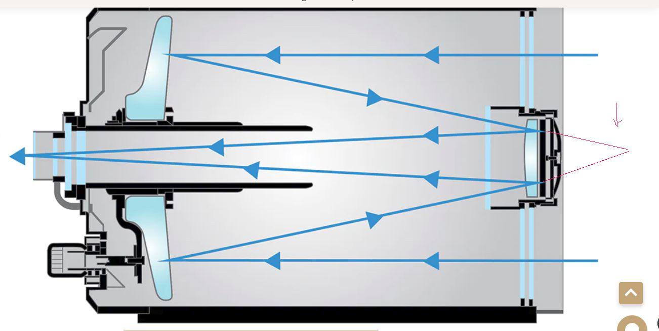

Was ich mir nicht vorstellen kann, wo ist der Brennpunkt???
immerhin wirft der Fangspiegel den Brennpunkt doch ich sag mal, ca. 50cm zurück.....
dann müßte man vorne einen Adapter von 50cm haben....
oder der ist so geschliffen das er soweit zurück wirft, aber laut der oberen Grafik im
Link wären es Grob geschätzt 25cm..... Brennpunkt vor der Frontplatte.
Hmm? Der Fangspiegel sitzt doch im Brennpunkt vom Hauptspiegel und muss bei Verwendung des Hyperstars herausgenommen werden. Ich sehe aber gerade, dass die hier https://revolutionimager.com/cdn/sh..._R2_with_short_.5x_1024x1024.jpg?v=1492105082 ja doch nicht einfach nur die Kamera ansetzen, sondern da auch noch ein 0.5x Reducer dazwischen sitzt. Deshalb ist wahrscheinlich auch der Abstand so groß.

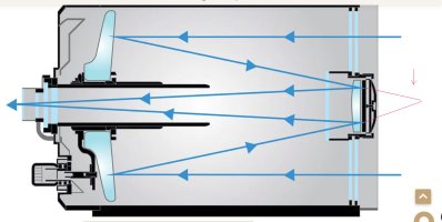

Der Fangspiegel sitzt meiner Meinung nach nicht im Brennpunkt, der wird erst am Ende der Umlenkung erzeugt,
und der liegt dann hinten im "Okularauszug"
hab mal vorne Rote Linien verlängert wo er ungefähr wäre ohne Fangspiegel....
