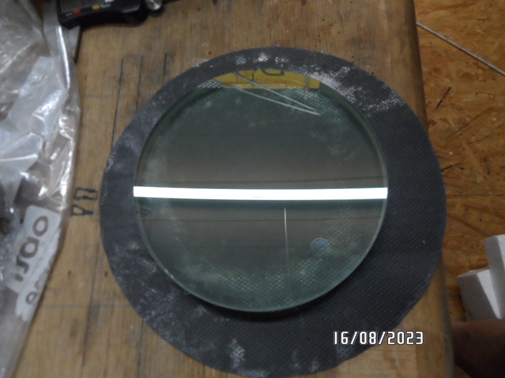

Ich mach mich nach 20Jahren nochmal an den Selbstschliff

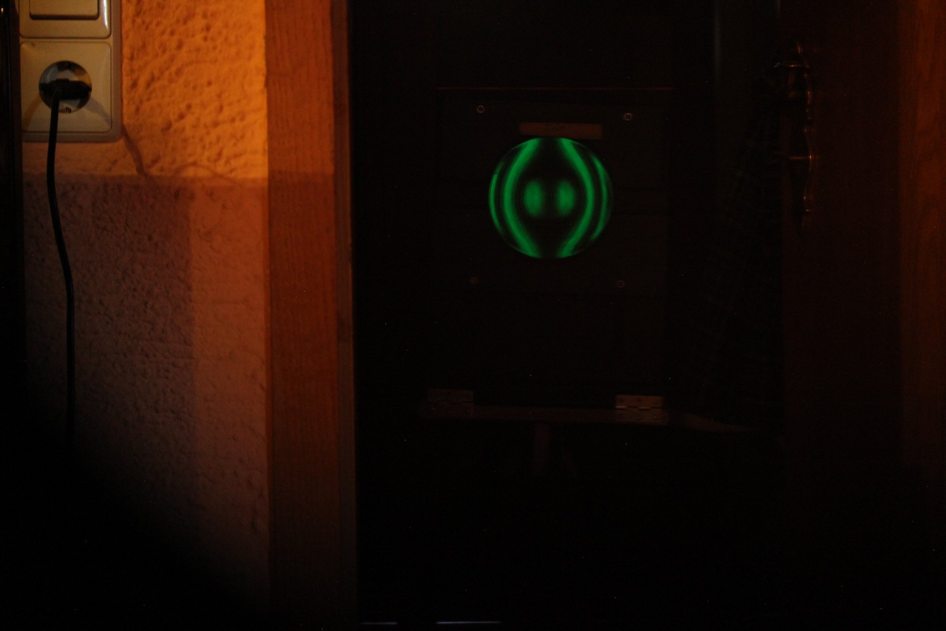

Voll aus poliert aber Korrekturbedürftig:
Moin moin,
Der Spiegel hat mich ein wenig an der Nase herumgeführt und mir die Arbeit nicht leicht gemacht.

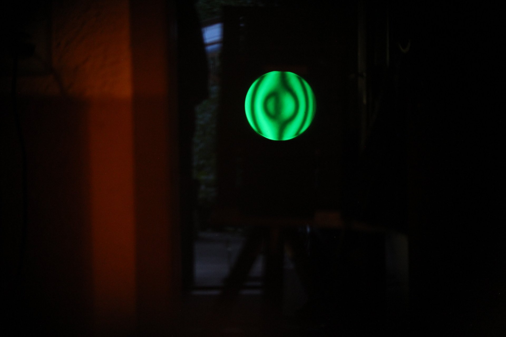

Ich hatte am Rand eine Messdifferenz von 0,002mm was mehr als Tragisch war, musste diverse Tricks anwenden und bin jetzt wieder auf gutem Wege.
Nach ca 15 Stunden Poliererei ist er nunmehr auch bis in den Rand sauber.
Ein Paar stunden werde ich noch benötigen bis die Abbildung des Gitters korrekt da steht.
Werner

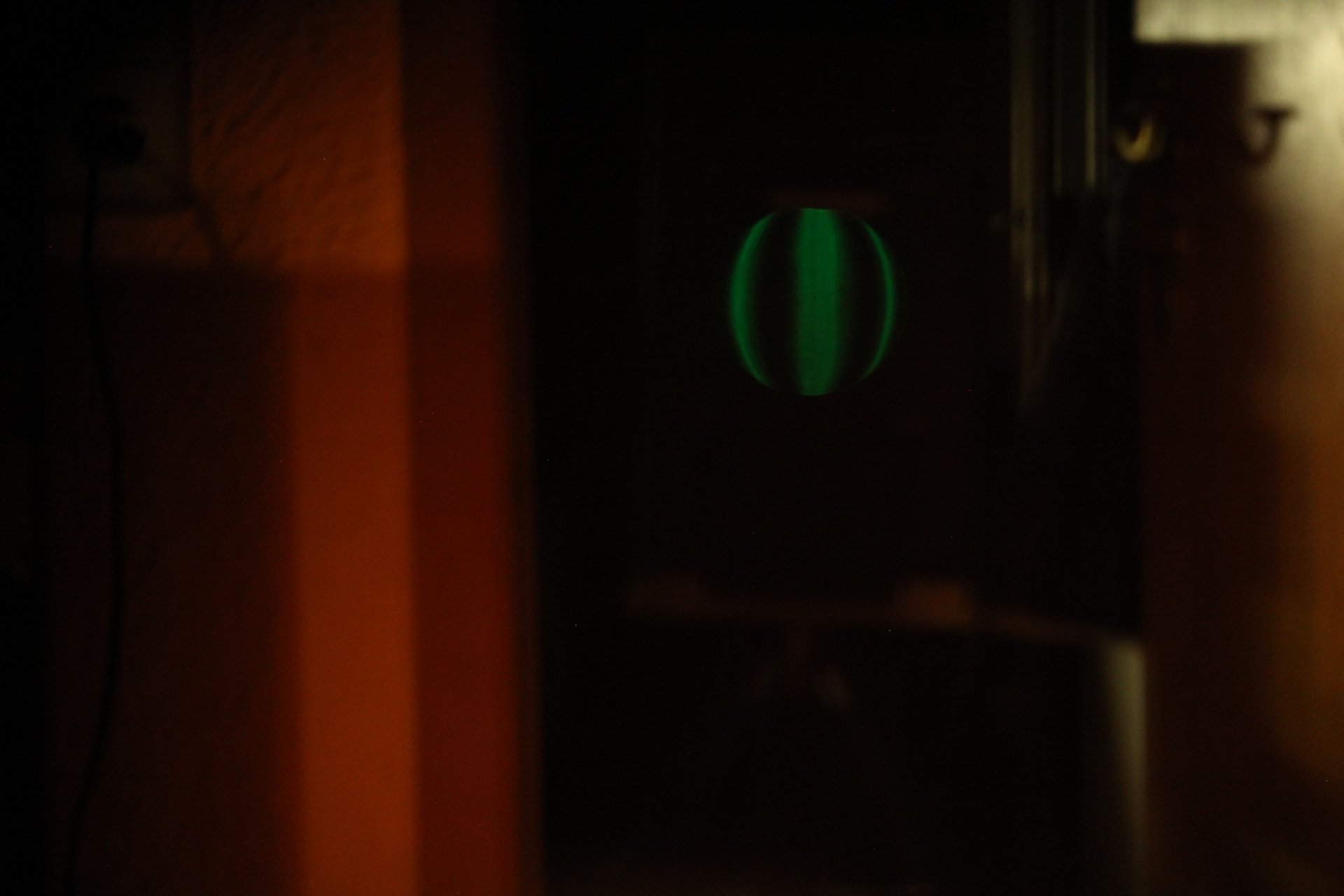

Finale:
Ich stell die Arbeit fürs erst an dem Spiegel ein da dass was zu verbesserten wäre ( zb. abgesenkter Rand und einen Konzentrischen Ring ) sehr viel aufwand bedeuten würde, das sind Überreste von der Maschinellen Bearbeitung beim Polieren.
Fakt ist das er trotz allen sehr gut gelungen ist da ich ihn noch von Hand retten konnte und die restlichen Mängel wenn man so will.. man noch feinfühlig wie zeitaufwändig nachbesser könnte.
Ohne höheren Aufwand ist das aber nicht machbar und die zeit erspare ich mir denn es ist nur ein Versuchs Spiegel an dem ich mich messen wollte und das betrifft dann auch die Montierung die ich dazu bauen werde.
Parabolisieren ist bei der Brennweite von ca. 1380 mm nicht wirklich nötig, der Spiegel müsste bestens für die Planetare Beobachtung geeignet sein.

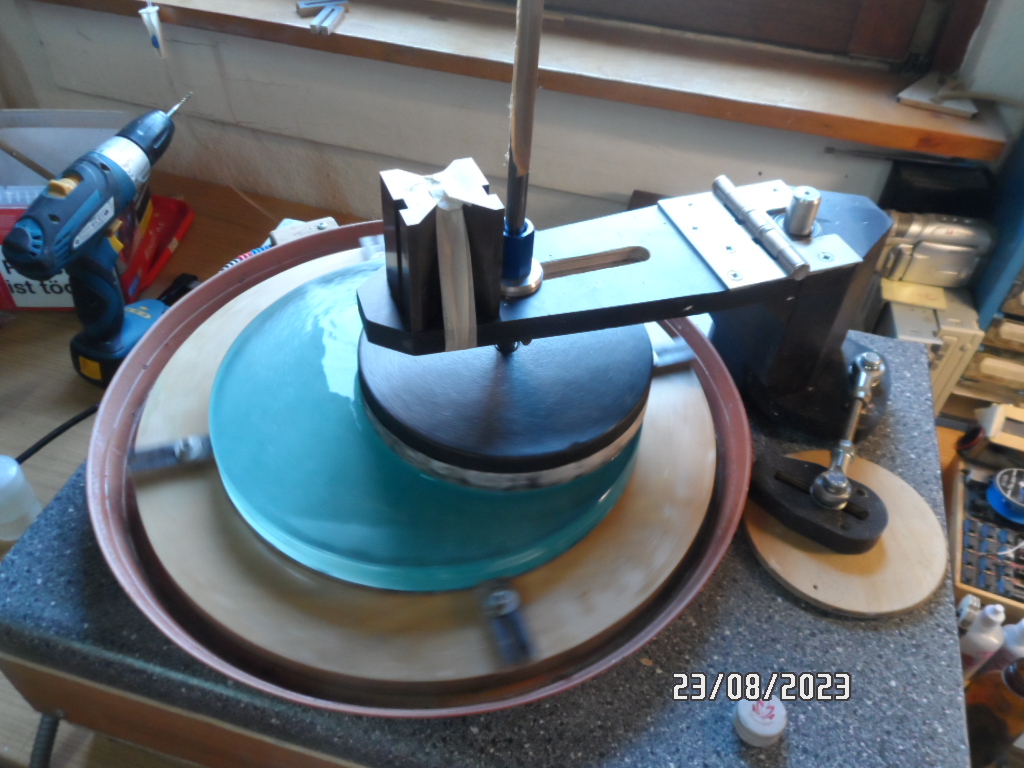

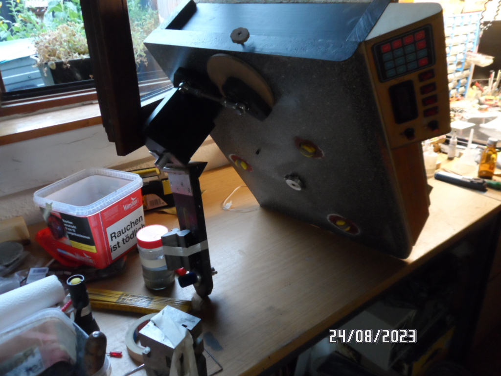

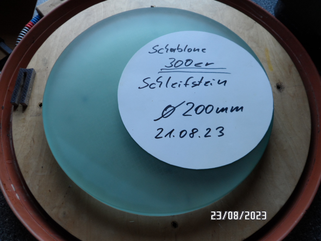

Moin Moin,

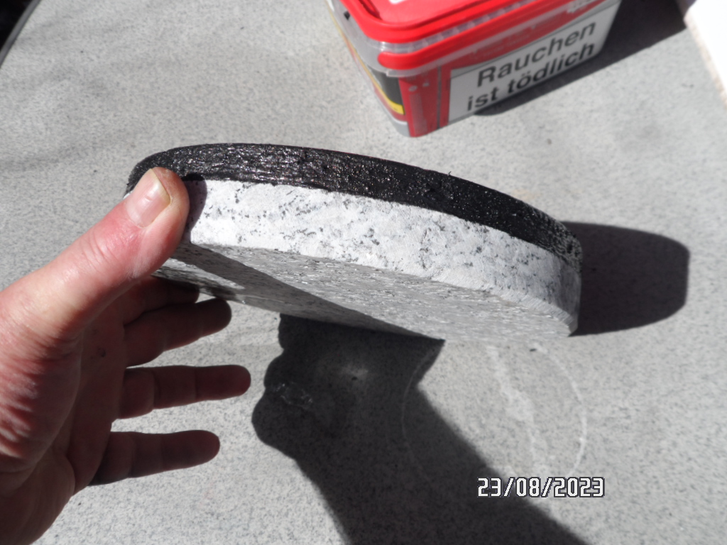

Start des 300er Spiegels -23.08.23- :

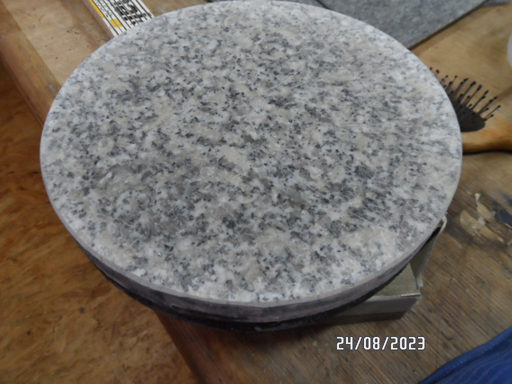

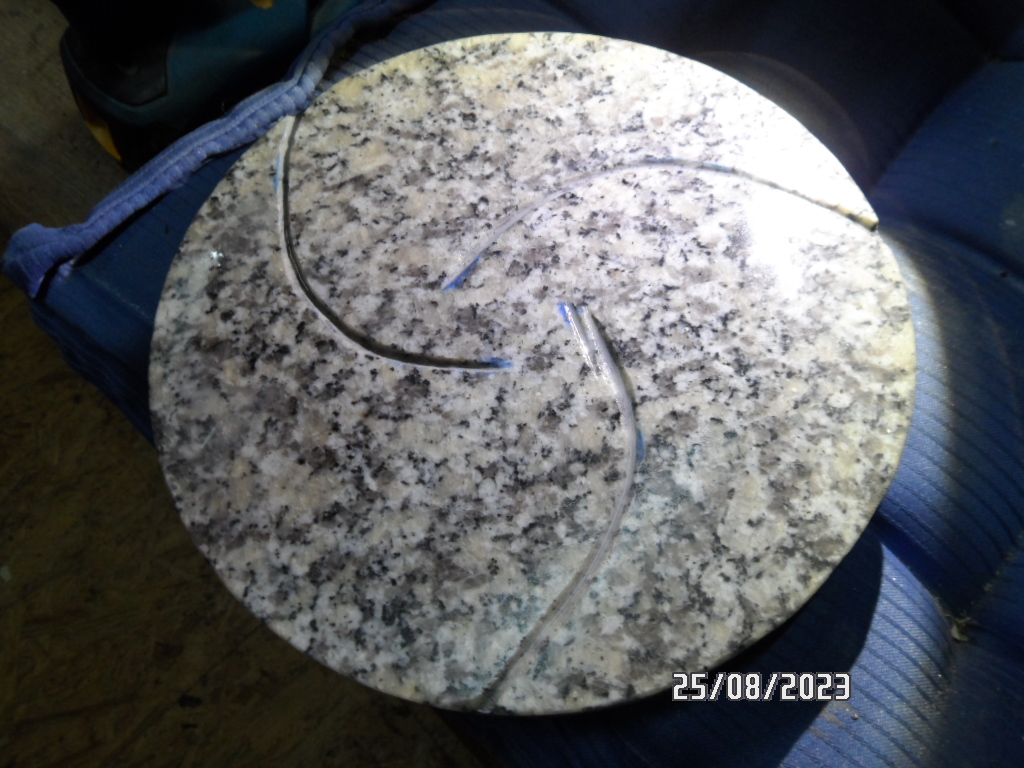

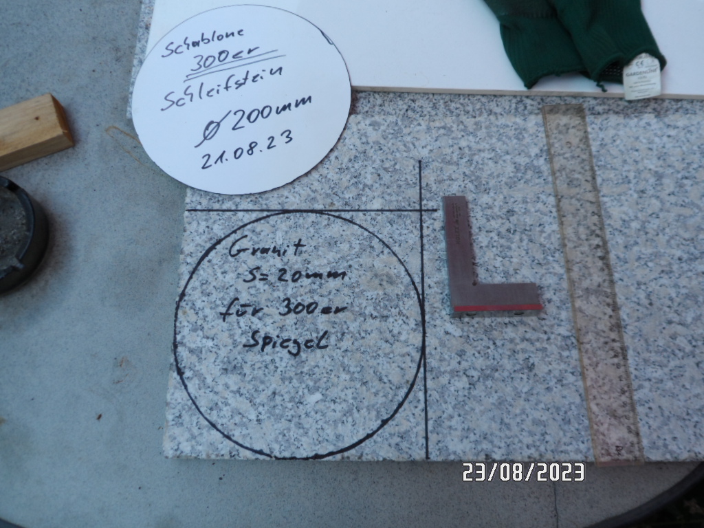

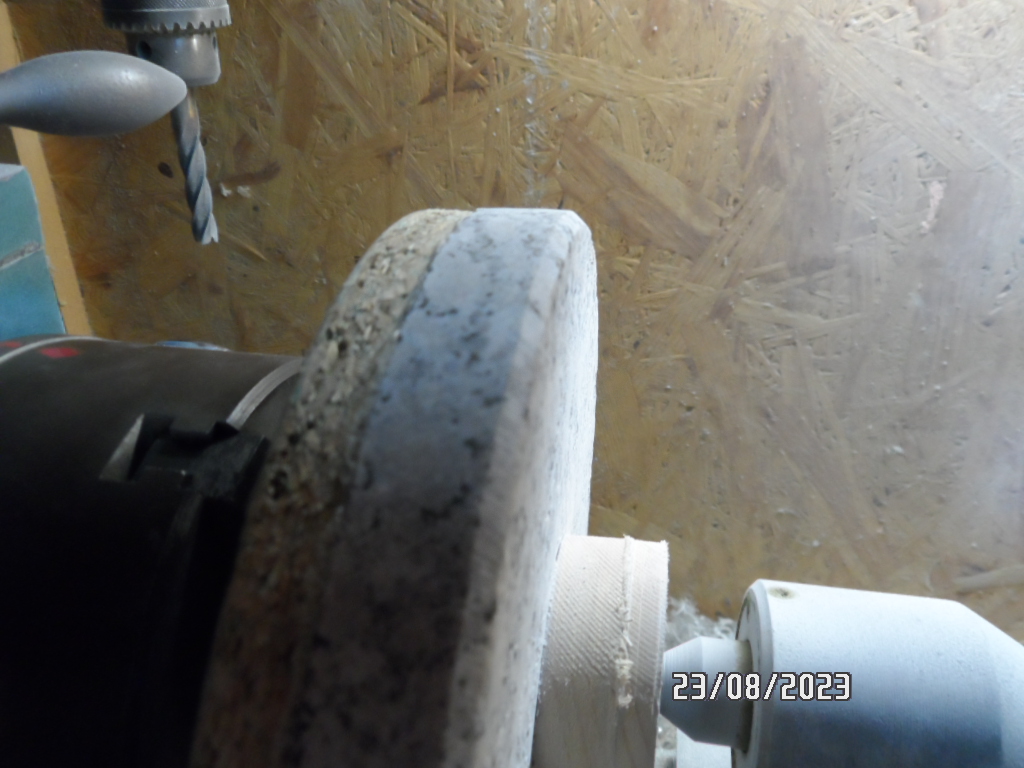

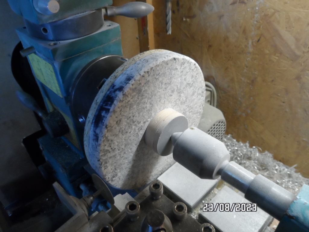

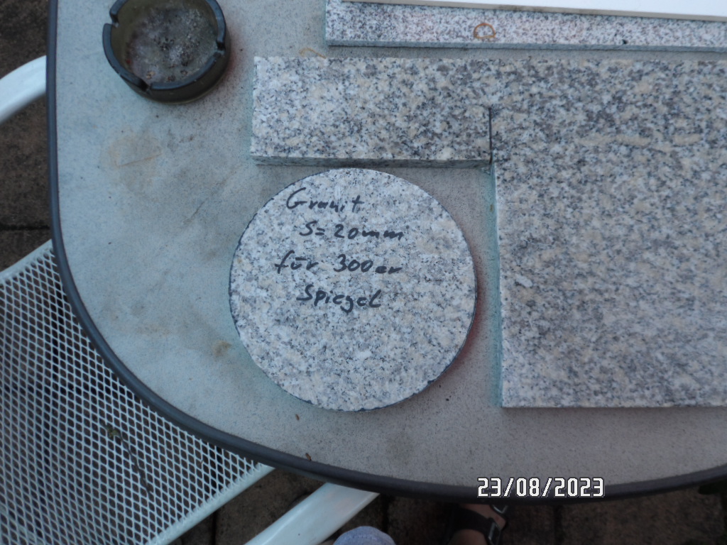

Ich hab heute den Schleifstein aus Granit gefertigt und alles auf der Maschine eingestellt, der Spiegel wird sicher recht lange drauf bleiben gilt es doch ganze 3.1 mm aus der Mitte zu holen.
Ich will eine Brennweite von ca. 1800 - 1900 mm erzielen und auch hier kommt es wie beim 153 er nicht auf +_ 50 mm an, das Gitter Konstrukt wird dann genau auf die vorliegende Brennweite entworfen.
SAM_6357.JPGSAM_6358.JPGSAM_6359.JPGSAM_6360.JPGSAM_6361.JPGSAM_6363.JPGSAM_6364.JPGSAM_6368.JPG

Moin Werner,
erstmal alle Achtung, tolles Projekt was da da schon auf die Beine gestellt hast.
Mal eine Frage zu der Schleifmaschine. Soweit ich das aus den Videos verstanden habe, benutzt du ja den manuellen Modus. Hat denn der automatische mit Programmen und gespeicherten Settings noch seine Berechtigung? Willst du den noch nutzen? Ich denke nur wenn man mehrere gleiche Spiegel machen will, könnte die Automatik helfen.
Wolfgang
Hallo Wolfgang,
ganz ehrlich ?!...
Ich hab die Automatik bislang noch nicht einmal benutzt. das einzige was sie für sich hat ist der Fakt das die Zeit festgehalten wird wo die Maschine läuft solange du mit der Sterntaste kein Resett drückst.
Die Drehzahl Regulierung ist bei weitem auch nicht so flott unterwegs, es benötig schon paar Umdrehungen bis die Steuerung Inkrement Weise die Drehzahl von sich aus erhöht wenn X = X nicht identisch sind.
Wenn der Teller ruckelt dann bleibt das gänzlich außer acht, sinnvoll wäre wenn die Maschine das auch blicken würde und so nebenbei bemerkt.. ich hab 7 Magneten auf der Tisch Unterseite die ausgewertet werden.
Mann kann nun auch 30 Magneten auf die Unterseite machen um das alles ein wenig zu beschleunigen allerdings war das so nie vorgesehen, meines wissen nach Arbeitete der Verfasser mit einer 5 Fach I/0 Maske bzw Lichtschranke.
Wie und ob man die Daten aus dem EEPROM auslesen kann bleibt unerklärt dabei handelt es sich ansonsten ohnehin nur um die zuletzt gefahrene Einstellung ( 1 - 9 ) auf Exz. & Tabel wie die gesamt Zeit die seit dem letzten Resett gefahren wurde.
Um das Eprom auszulesen müsste man erst ein Menü voraussetzen das auch das Auslesen des Flashspeichers in dem Bereich möglich macht, ansonsten müsste man die SW mit einem anderen Programm Flashsen um an den Speicherinhalt zu gelangen, die daten werden auf dem Display gezeigt und können somit auch handschriftlich Notiert werden.
Auslesen Via USB Negativ.
Im Grunde sind das aber nur Daten mit denen man recht wenig anfangen kann.. sowas wie ein Vollständiges Protokoll wie schnell und wie lang ich insgesamt während der gesamt Bearbeitung gefahren habe wird so nicht abgespeichert.
Die eine oder andre Funktion gefällt mir unter Automatik überhaupt nicht. so ist es möglich auf No Timer ( nT ) mit dem Exzenter anzufahren ohne das der Teller dabei Aktiviert wird.. und zwar sofort nach Vorgabe der Stufe ( 1 - 9 ).
Ich würde den Start von ( nT ) nur dann genehmigen wenn auch der Drehteller einen Wert erhalten hat und Start wie gewohnt oder auch wie bei Timer mit der Taste ( D ).
Die Softw. ist nur ein recht großer rahmen auf dem man seinen einen Mist draufsetzten kann.... so i do... :)
Wirklich sinnvoll wäre jedoch eines.......
Den Exzenter mit Doppelsensor ausstatten so das man einen Spiegel in Ringzonen einteilen kann und ein Menu das sich darauf bezieht um geschwindigkeitsvorgaben einzugeben.
Sin und zweck wäre der verbleib vom Tool in diesen bekannten Zonen zu steuern um die Bearbeitung zu intensivieren ( durch verweilen ) oder abzuschwächen ( schneller weiter Marsch in die Nächste Zone ).
Das gute an dem bestehenden Projekt ist das man ein Tool hat auf dem man aufbauen kann aber es gibt wie gesagt auch Tücken über die sich der Schreiber keine Gedanken gemacht hat ( zb Notaus mit sofort Stop ).
Das Programm fährt abhängig von der Geschwindigkeit immer mit Rampe hoch und wieder runter.
Ich wollte eigentlich an der Sofw. noch einige Änderungen wie Menu´s hinzufügen bin aber im Moment auf das Schleifen von meinem 300er G.e.i.l. und der 153 ist erst mal soweit fertig bis die Messung etwas ergibt das besagt... " genau soooo lassen oder noch einen Tick nachpolieren ".
Werner

Der Granit Schleifstein ist hartnäckig und zeigt kaum verschleiß da ist immer noch die Fase dran die ich zum Start angeschliffen habe und er musste schon ca. 300g Siliciumkarbid weg stecken.,

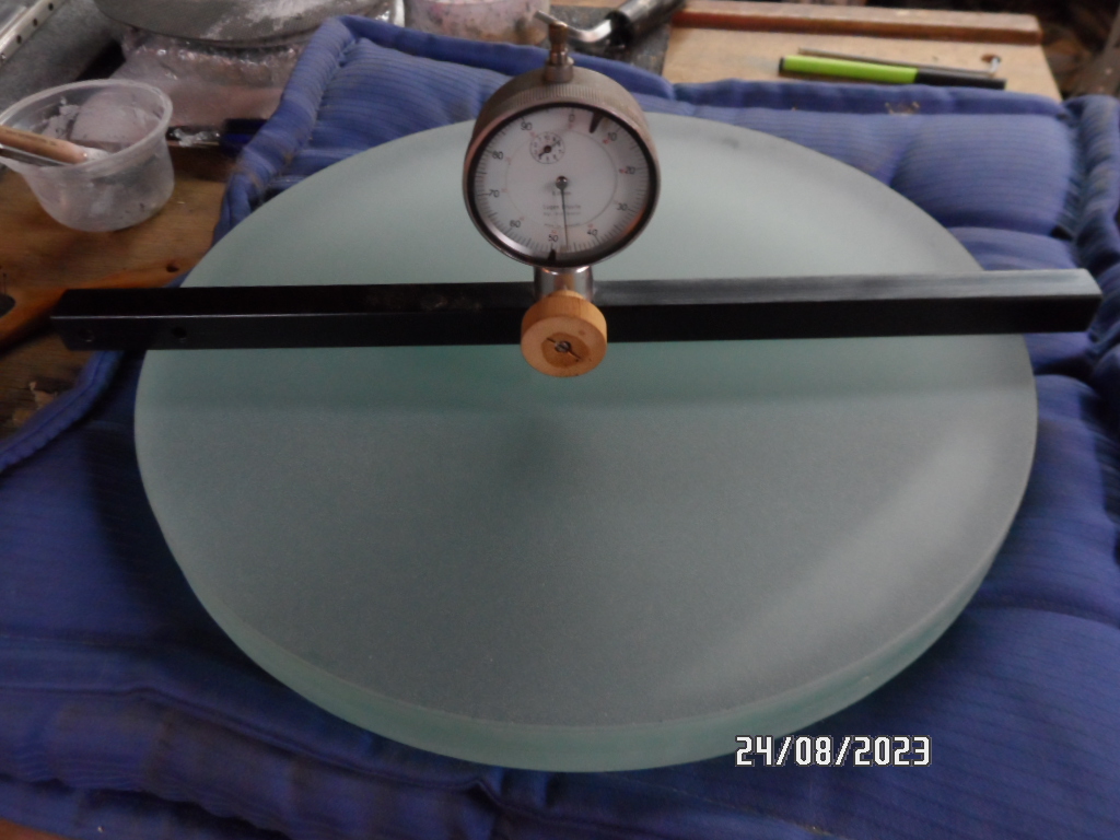

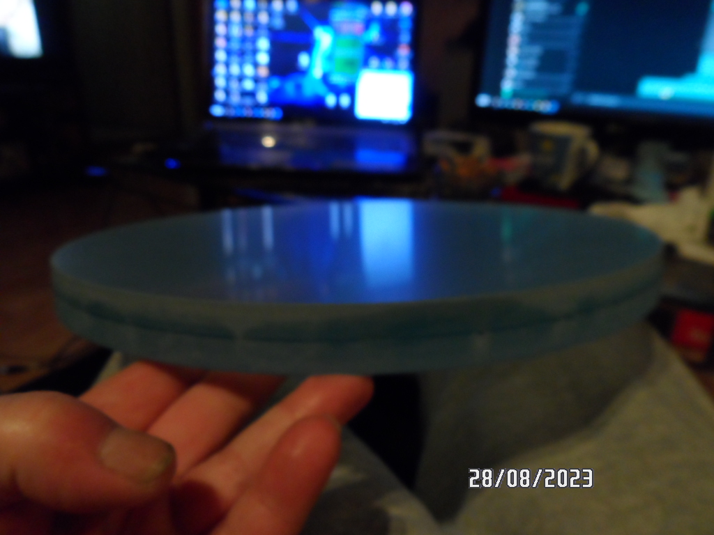

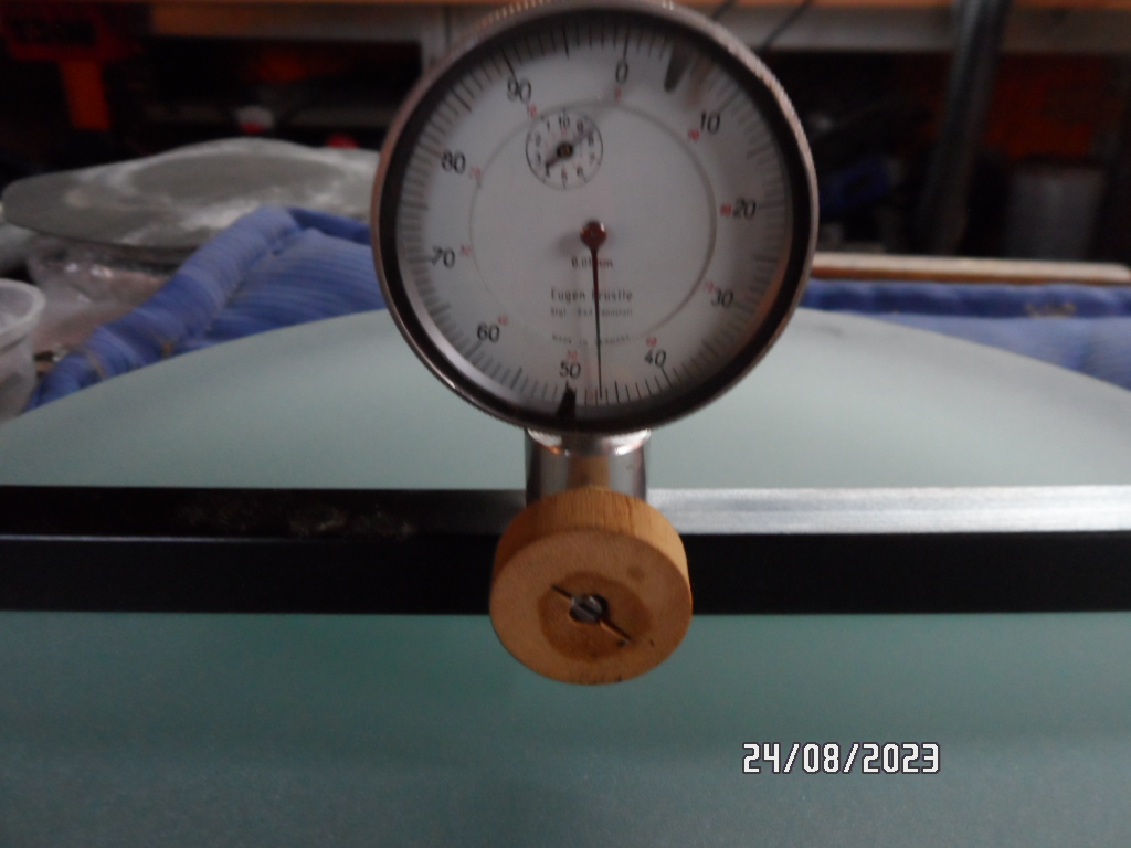

300er Spiegel grobschliff fertig :
Start Grobschliff 80er 23.08.23 ( 15:00 )
80er Körner haben eine Größe von 0.18 mm und hauen dem entsprechende Löcher, deswegen hörte ich bei 2.89 mit dem 80er auf um einen rest zum ausschleifen zu haben.
Nennen wir es eine Übung um Brennweiten bestimmt den Schliff zu Steuern.

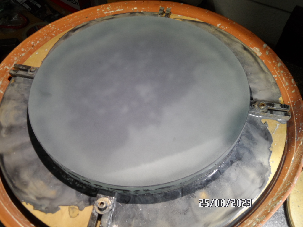

Start Feinschliff 220er 25.08.23 ( 18: 45 )

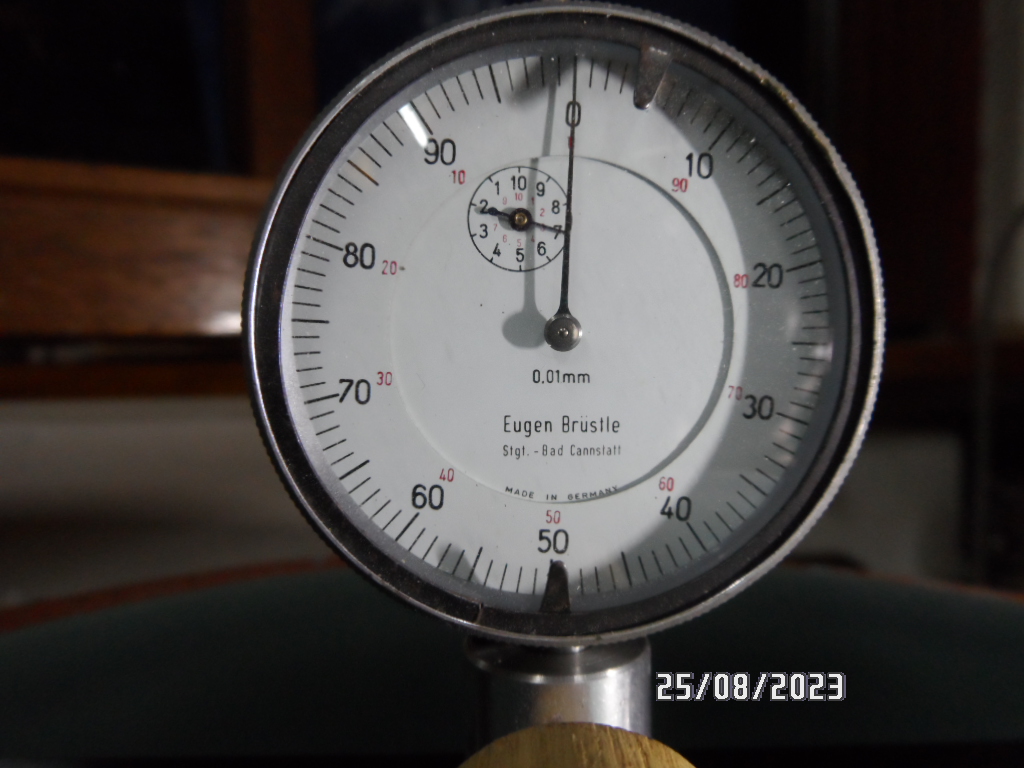

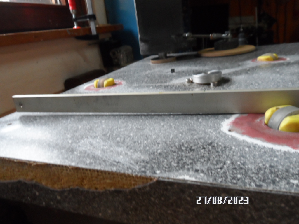

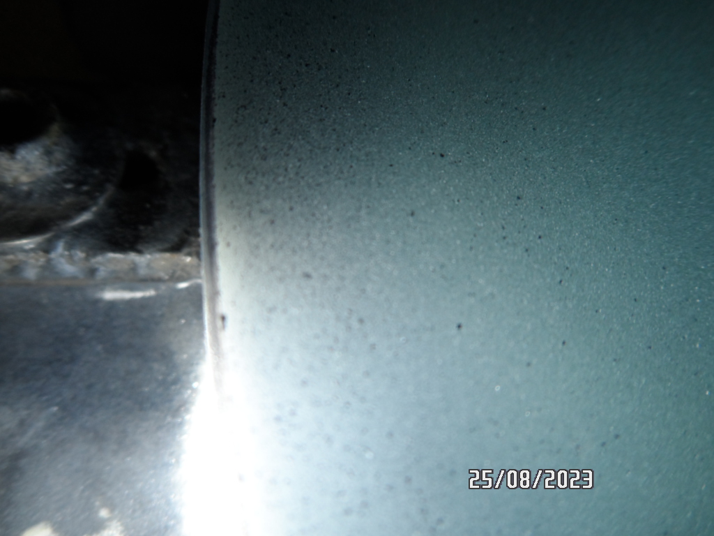

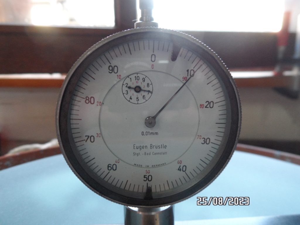

Nach 1 1/2 Stunden mit dem 220er konnte ich das Maß auf genau 3 mm festlegen was es nun bei den weiteren Schleifgängen zu halten gilt, damit bewege ich mich bei einer Brennweite von ca. 1850mm, denn das kuriose ist das die Mitte glatt ist wie ein Kinder Poppo und der Rand Schlaglöcher aufweist.

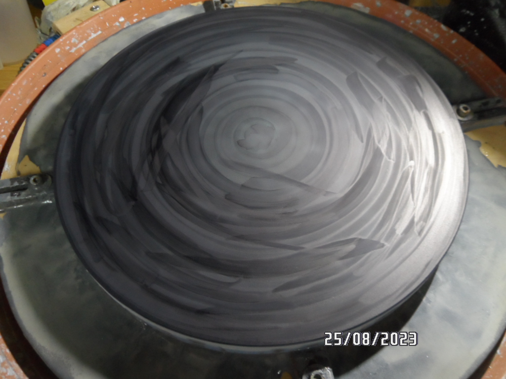

Um mal die Krater vom 80er Korn zu sichten hab ich den Edding Test gemacht.. den Spiegel komplett geschwärzt und dann 5 min ( ohne gewichte ) geschliffen um auch zusehen ob denn Tool und Spiegel akkurat Passen .
Einschläge vom 80er befinden sich vor allem am Rand, hier muss sauber bei Maßerhalt noch locker 2 Stunden ausgeschliffen werden um sicher zugehen.

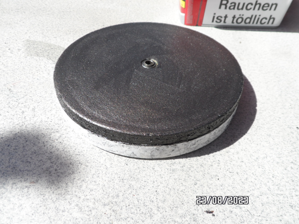

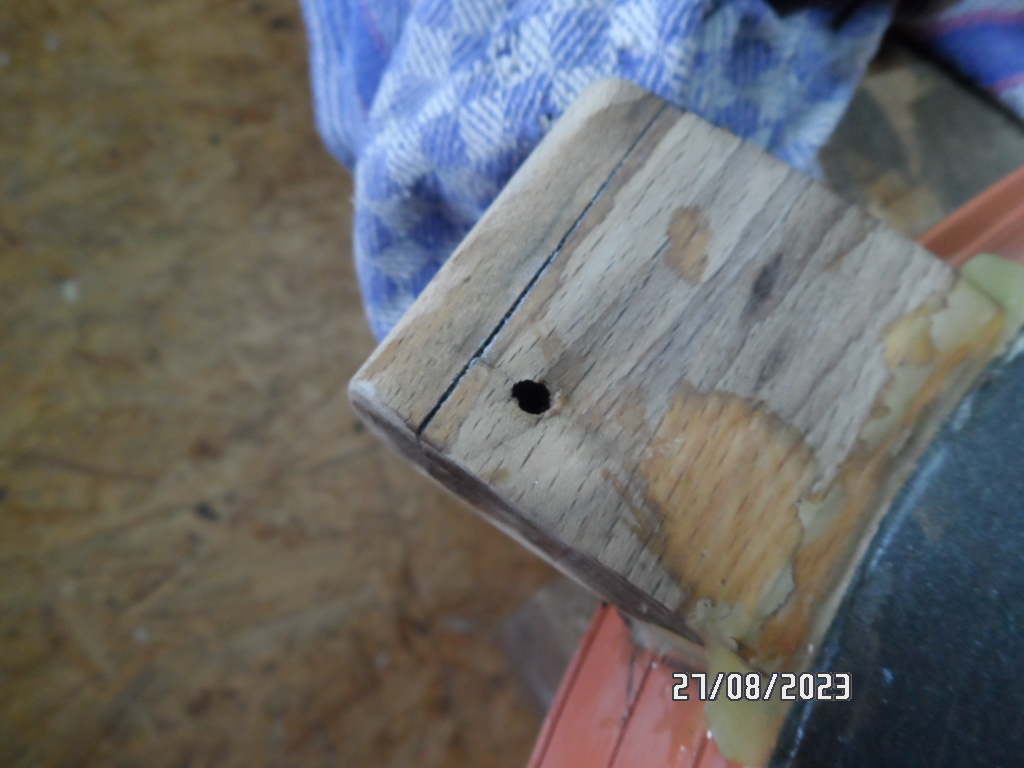

Das Schleiftool hatte ich zuvor nochmal Präpariert denn die Spirale war fast weg, sie fördert Schleifgut in die Mitte und dient auch zum Druckausgleich damit sich das Tool nicht so schnell festsaugt wenn neues Schleifgut drunter rutscht.
Die Maschine sieht aus wie S.a.u aber das ist mir im Moment egal, ich bin tot müde und das schon seit dem späten Nachmittag, deswegen mach ich jetzt den Riemen runter und Schicht im Sacht.
Morgen geht es dann mit neuer Kraft und der nötigen Sensibilität weiter.
Werner

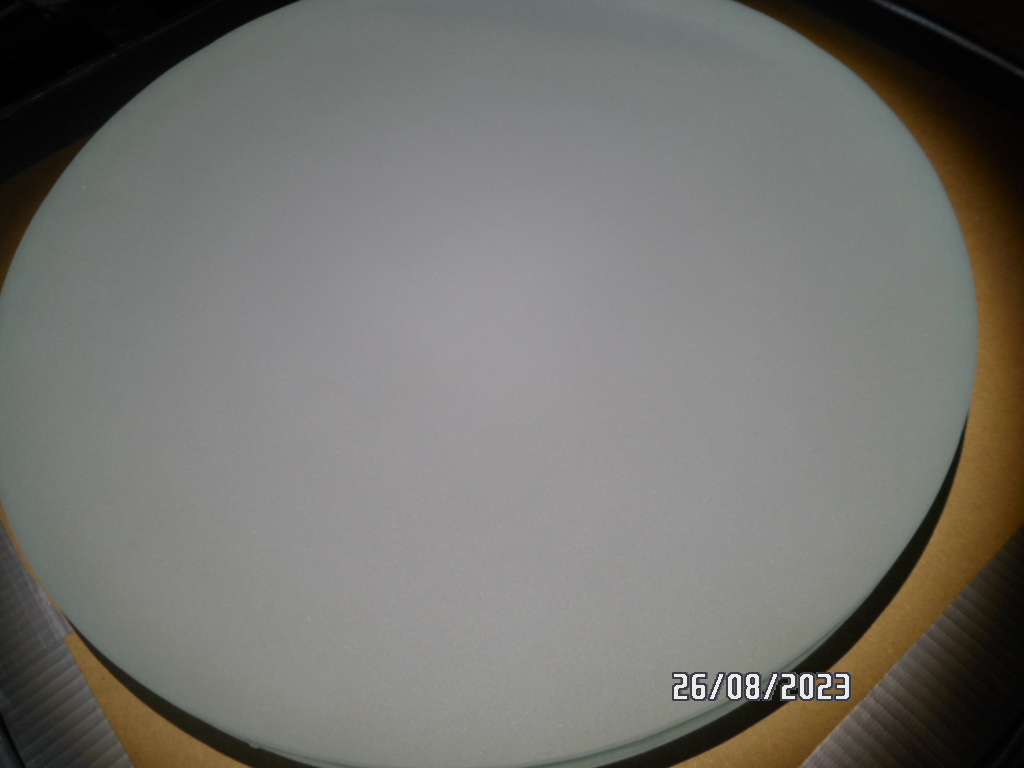

Zapfenstreich für das 220er Korn:
die paar Pit´s die ich noch ausmachen konnte sind sehr schwach auf der Brust und sollten mit dem 400er knackbar sein, ich lass es mal auf einen Versuch ankommen denn ich kann die schmutzige Maschine nicht mehr sehen und muss da jetzt mal ordentlich schruppen.
Der Spiegel zeigt abgesehen von de 2 Pit´s die ich noch ausmachen konnte ein sehr gleichmäßiges Gefüge bzw. Oberfläche.

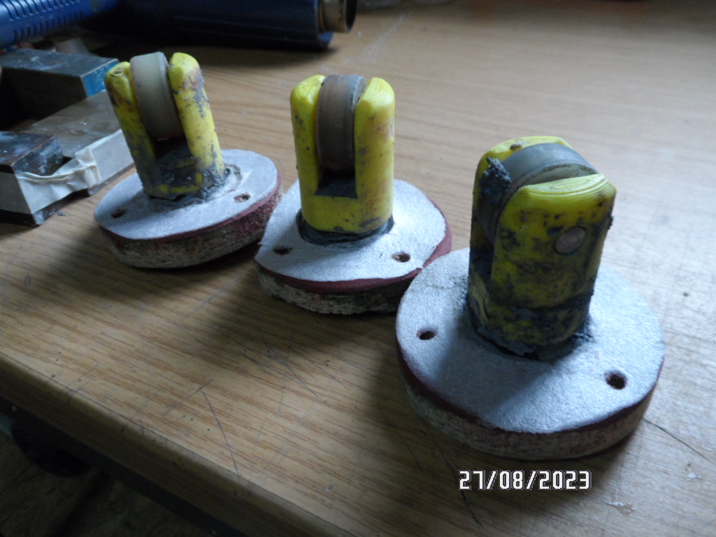

Schleifmaschine abändern:
Schönen guten morgen,

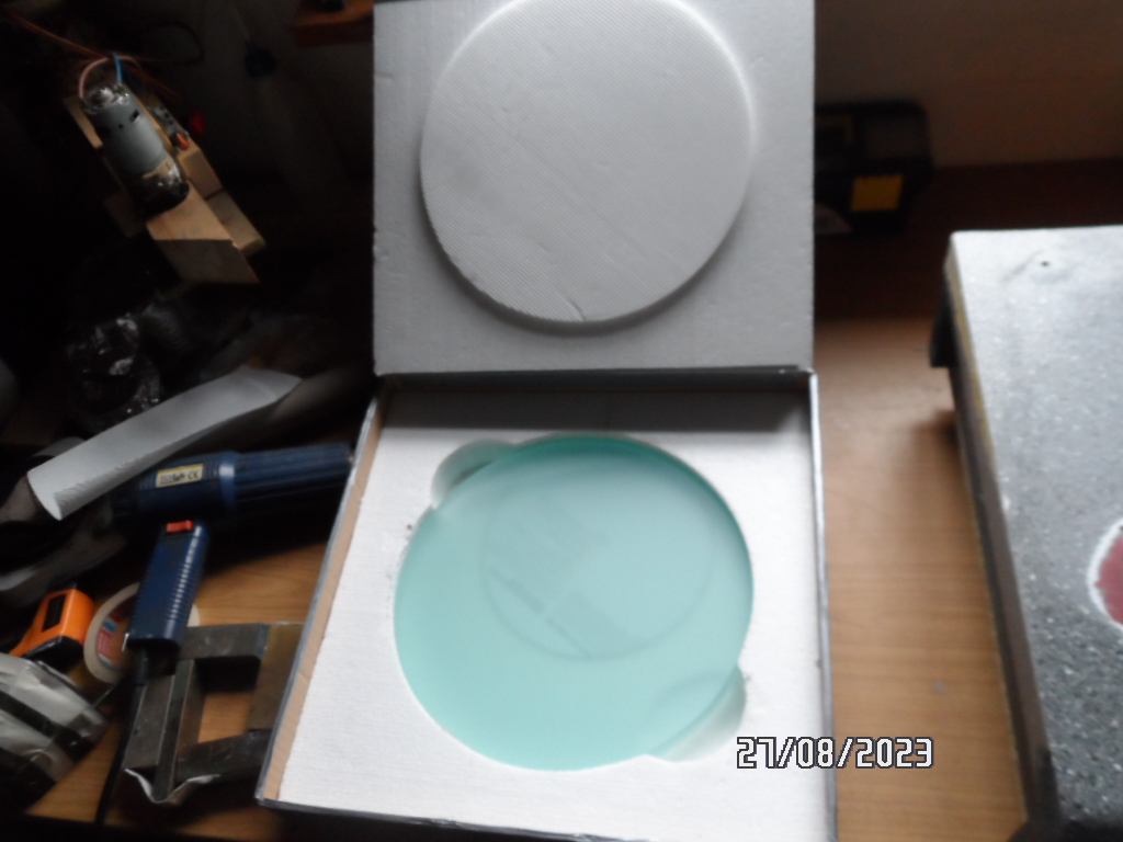

die Entscheidung ist mir nach einem guten Kaffee am frühen morgen nicht sonderlich schwer gefallen... die Feuchtigkeit die gestern oder auch mal Tage zuvor in dass Pressspan eindringen konnte hat sich über Nacht maximiert und muss ganz einfach Jetzt und nicht erst dann wenn der Spiegel fertig ist behoben werden.
Darum hab ich den Spiegel in seiner Saftybox geparkt und da wird er erst ml bleiben bis ich das Nötigste gemacht habe so das zumindest das Wasser kein wirkliche Problem mehr darstellt.. es ist abzusehen dass bei den anderen Sorten und insbesondre beim Polieren Unmengen von Wasser benötigt werden und würde ich jetzt nicht handeln dann rege ich mich nur weiter über meine Mühelosigkeit auf.
Zu dem ausmaßen ohne worte............. o_O
Soooo kann das nicht bleiben und ich werde einen rund umschlag machen.
Auf die Antriebswelle kommt ein 10 mm Distanzstück drauf und die Lager Rollen werden 10 mm unterbaut damit sie wieder mit dem Teller auf gleicher Ebene sind, mehr als 10 mm wage ich nicht den der Rand des Auffangbehälter ist nicht all zu hoch und ich will vermeiden das Spritzwasser über ihn hinweg spritzt.
Darum leg ich schon mal den Bandschleifer zurecht und werde noch bis 9 Uhr warten bevor ich hier am Heiligen Sonntag loslege, nach dem wieder einebnen muss ich sicher noch eine weile ab Lüften oder Nachtrocknen bevor ich die Flächen wieder mit Lack versiegle.
Die Auffangwanne muss dann auch rangenommen, die Rohrabschnitte getauscht und der Ablauf nochmal mit Epoxidharz gestrichen werden, , beim Aussenring muss ich den Klebstoff mit einem Fräser etwas entfernen damit ich da ne schöne Silikonkehle reinlegen kann, am besten wäre noch das ganze ding mit Pech auszustreichen :LOL:

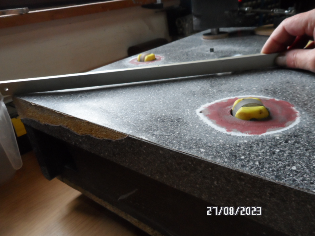

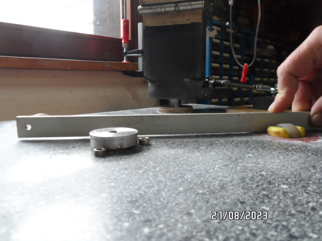

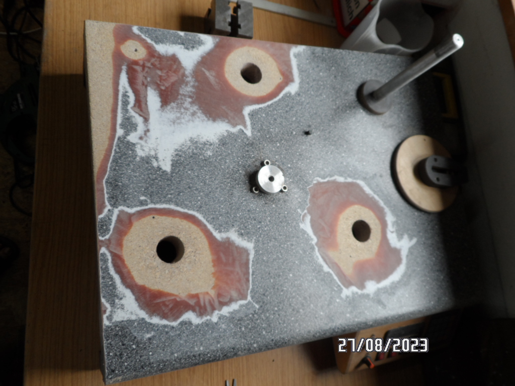

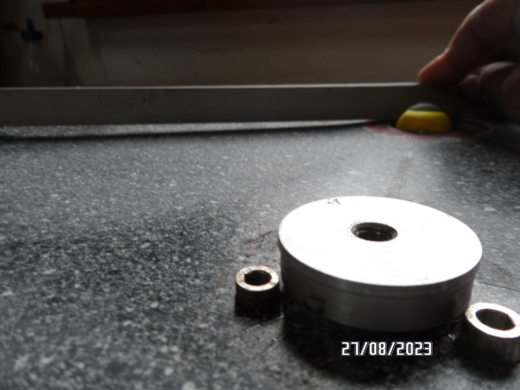

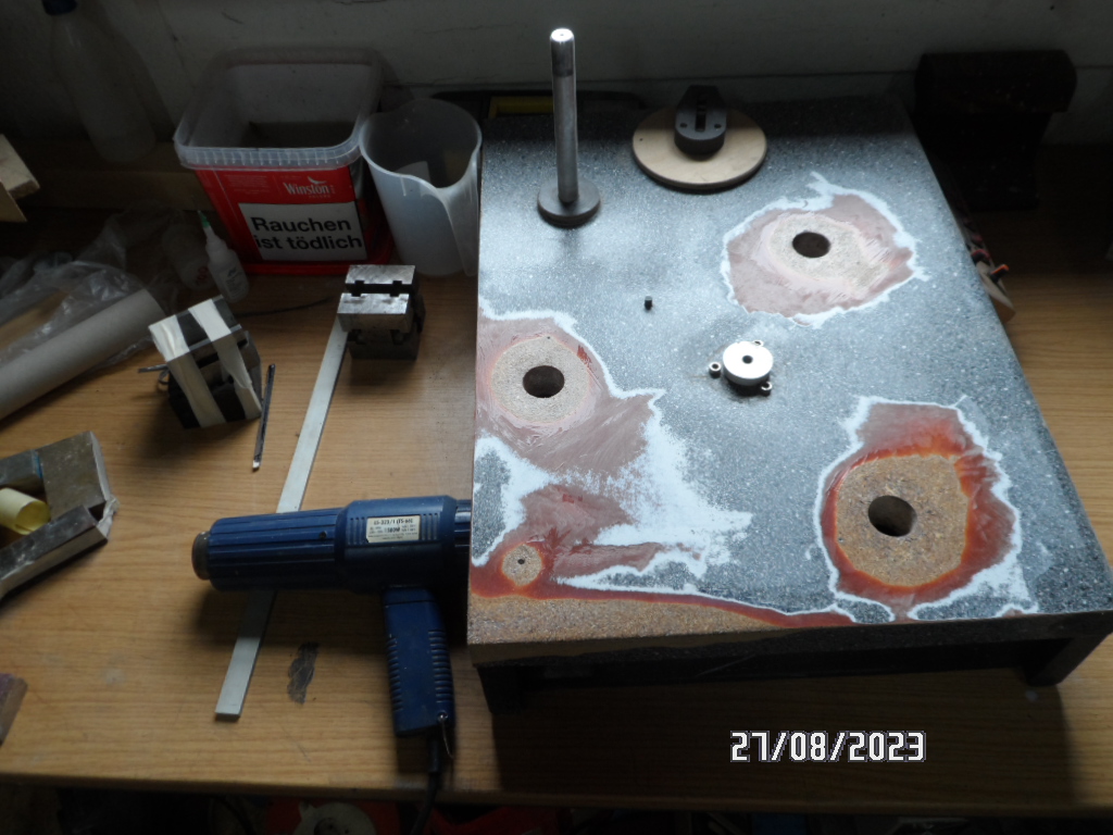

Schleifmaschine Platte Ebenen:
Step one well done.. das muss reichen fürs erste denn mein Heißluftföhn hat den Gießt aufgegeben, ist einfach nicht mehr angelaufen.
Da ich aber heute keine Lust auf Zitterpatien habe muss ich abwarten bis der aufgetragen Lack von selbst abtrocknet und wieder ist es nur mal eben Flickwerk denn ich will schnellstens weiter machen, das Holz wird sicher noch weiter Arbeiten :unsure:
ich hab den Föhn in der Vergangenheit schon mal voneinander geschraubt weil die erste Schaltstufe nicht mehr ging.. um besser Hantieren zu können steckt ich ihn aus, griff an das Heizelemente und bekam derart eine geballert..... ich dachte es schmeißt mich in die Ecke o_O
Nach einer Kippe zur Beruhigung und um wieder in den richtigen Herzrhythmus zu kommen stelle ich fest das ich wohl fälschlicherweise die Lötstation ausgesteckt hatte. :confused: :eek::oops:
Deswegen ....
-- notice to myself --
!!!!!!!!!!!!! don't mess around with high Voltage !!!!!!!!!!!!!!
So ist das wenn man mal eben.... was wieder in stand setzten will und dabei nicht konzentriert zur Sache geht.
Und jetzt mach ich mich nach einem :coffee: an die Wanne.
Cu :giggle:

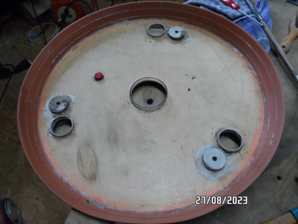

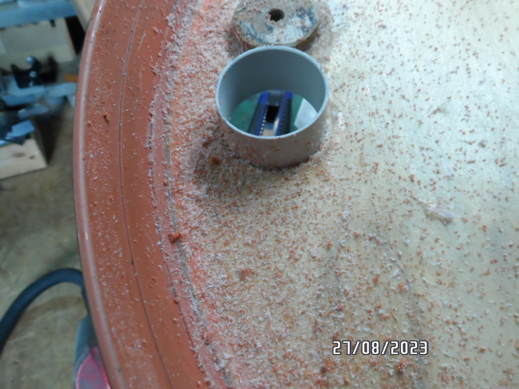

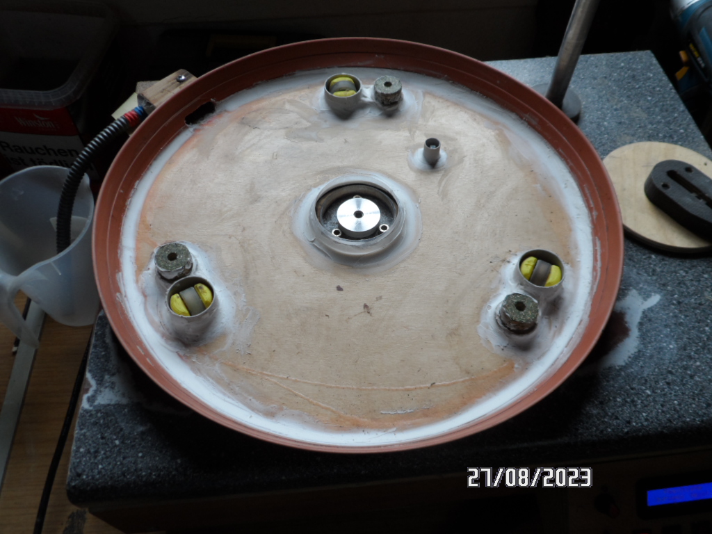

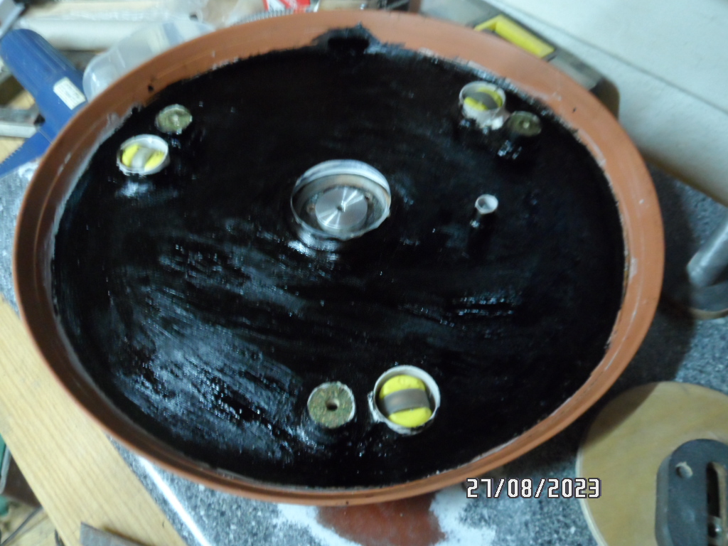

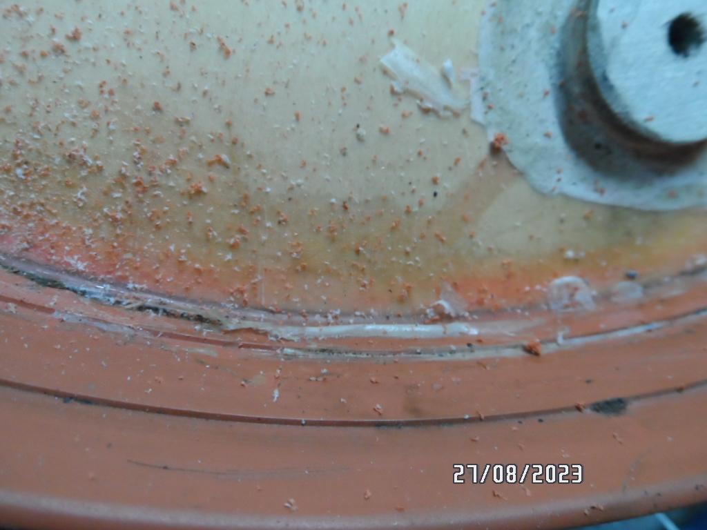

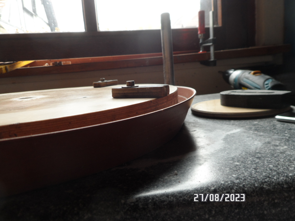

Wanne der Schleifmaschine:

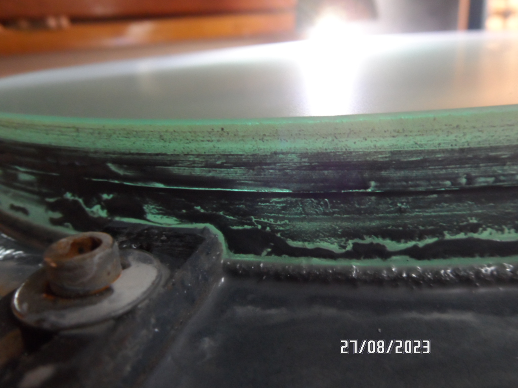

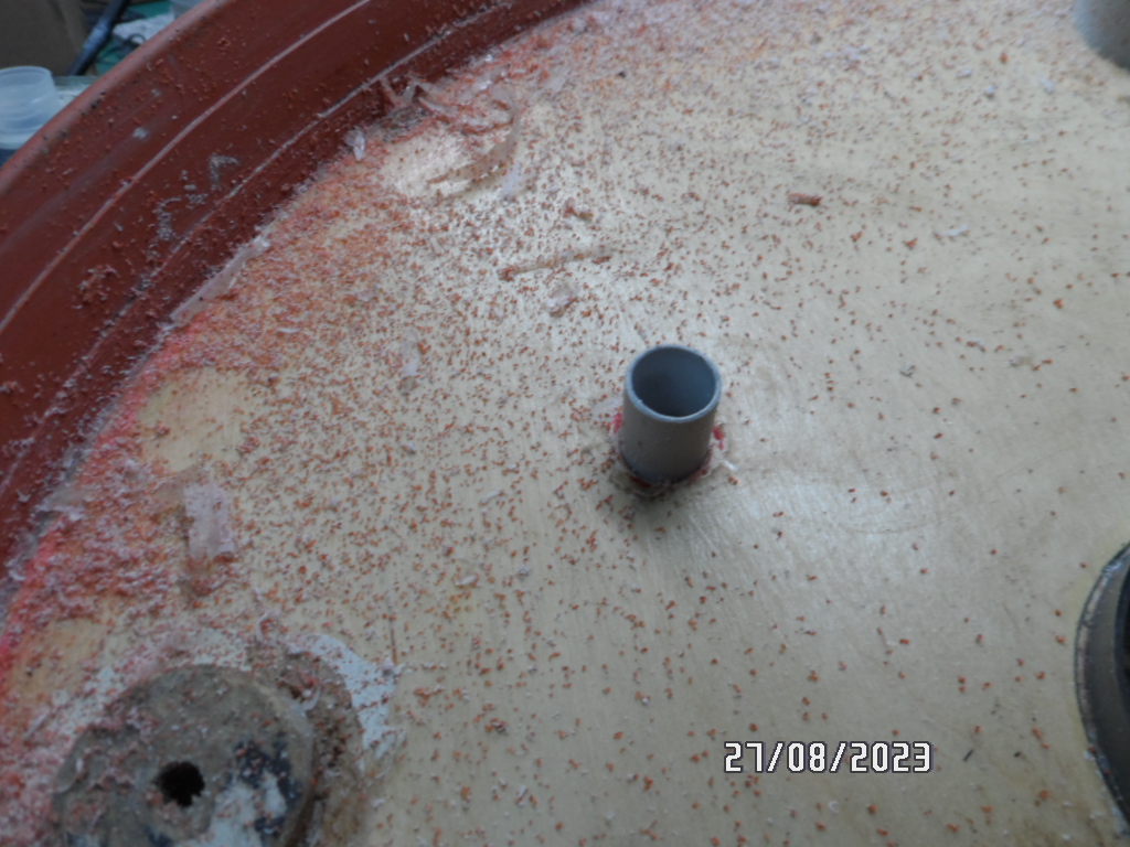

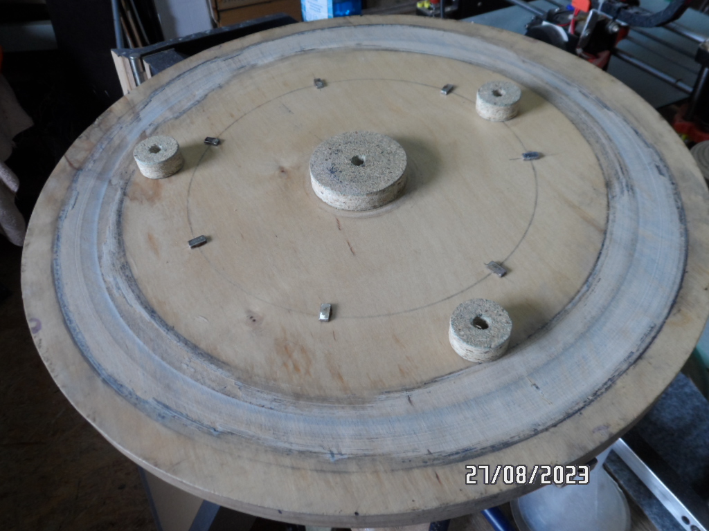

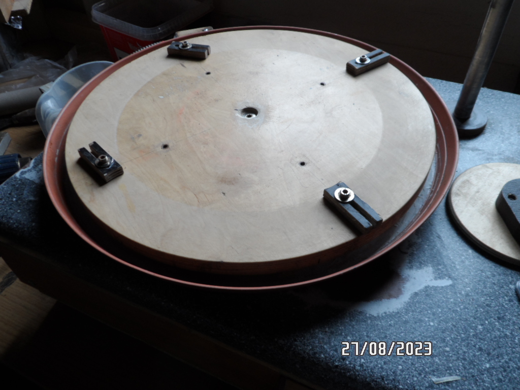

Hab die Rohrstücke ausgetauscht, zum unterlegen des Drehteller hat sich 14mm Pressspan angeboten das ich dann auch unter die Lagerböcke gepackt habe um die Lager auf das gleiche Niveau zu bringen.
Die Riefen am Drehteller auf der Unterseite kommen von den Überlaufschutzrohren um die Lagerböcke.. weil die Bodenplatte aufgequollen ist haben die am Teller geschliffen.
Das Epoxi das ich zum Kleben des Wannenrandes genommen habe hatte nicht gehalten, einmal dagegen drücken und es Knackte..
Ich hab's ausgefräst mit dem kleinen Rundschleifer und Acryl reingepackt, Silicon war hart und unbrauchbar geworden.
Ich setzte aber noch einen drauf denn ich hab noch ne halbe Dose PKW Unterbodenschutz hier.. das Ding streich ich damit glatt aus.....
14 mm mehr höhe ist schon eine Hausnummer und wenn ich Pech hab muss ich den Ring höher machen oder ne Zierleiste drauf klemmen.
SAM_6429.JPGSAM_6428.JPG..
Jetzt nen Kaffee und abwarten das die Randschicht von dem Acryl etwas härter wird,, dann kann es weiter gehen.
Werner

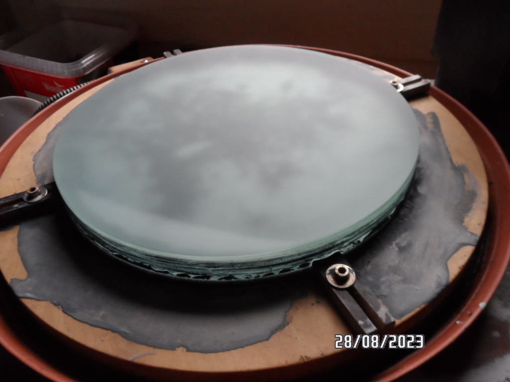

Weiter geht es:
Hab die Wanne mit Unterbodenschutz ausgestrichen und dann wieder mit dem Spiegel weiter gemacht,
Da ich zwei Pit´s hatte die mir sofort ins Auge gestochen sind aber dennoch recht klein waren hab ich das 400er ca. 2 Stunden geschliffen und immer wieder die 3 mm Pfeiltiefe Korrigiert.
Nach dem Letzten säubern sah das dann so aus und die Pit´s sind auch raus.
Das Spiegeln ist recht gleichmäßig vom der Mitte bis zum Rand, es mag daran liegen das ich den letzten Schleifgang mit langen strichen und sehr langsam drehenden Teller mache.

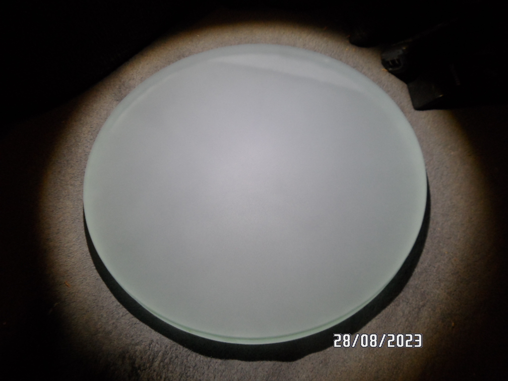

Schleifen erledigt:
Hab heute den finalen schliff am 300er gemacht, es stellte sich paar Probleme ein mit unter zwei hartnäckige Pits und ganz zum Schluss noch ein paar Riefen weil ich den Granit vergessen hatte an der Kate zu runden als ich auf 5u AL Oxyd gegangen bin.
Zusagen wäre das die Fläche Marcellos ok ist., weder Pits noch Kratzer vom Stein.
jetzt wandert er wider in die Saftybox bis ich das Pech bekomme und die nächsten Tage bin ich anderwärtig beschäftigt.

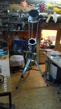

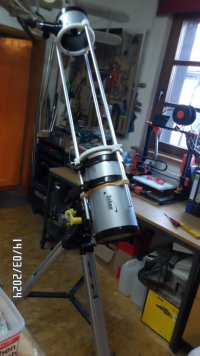

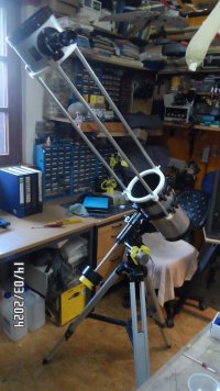

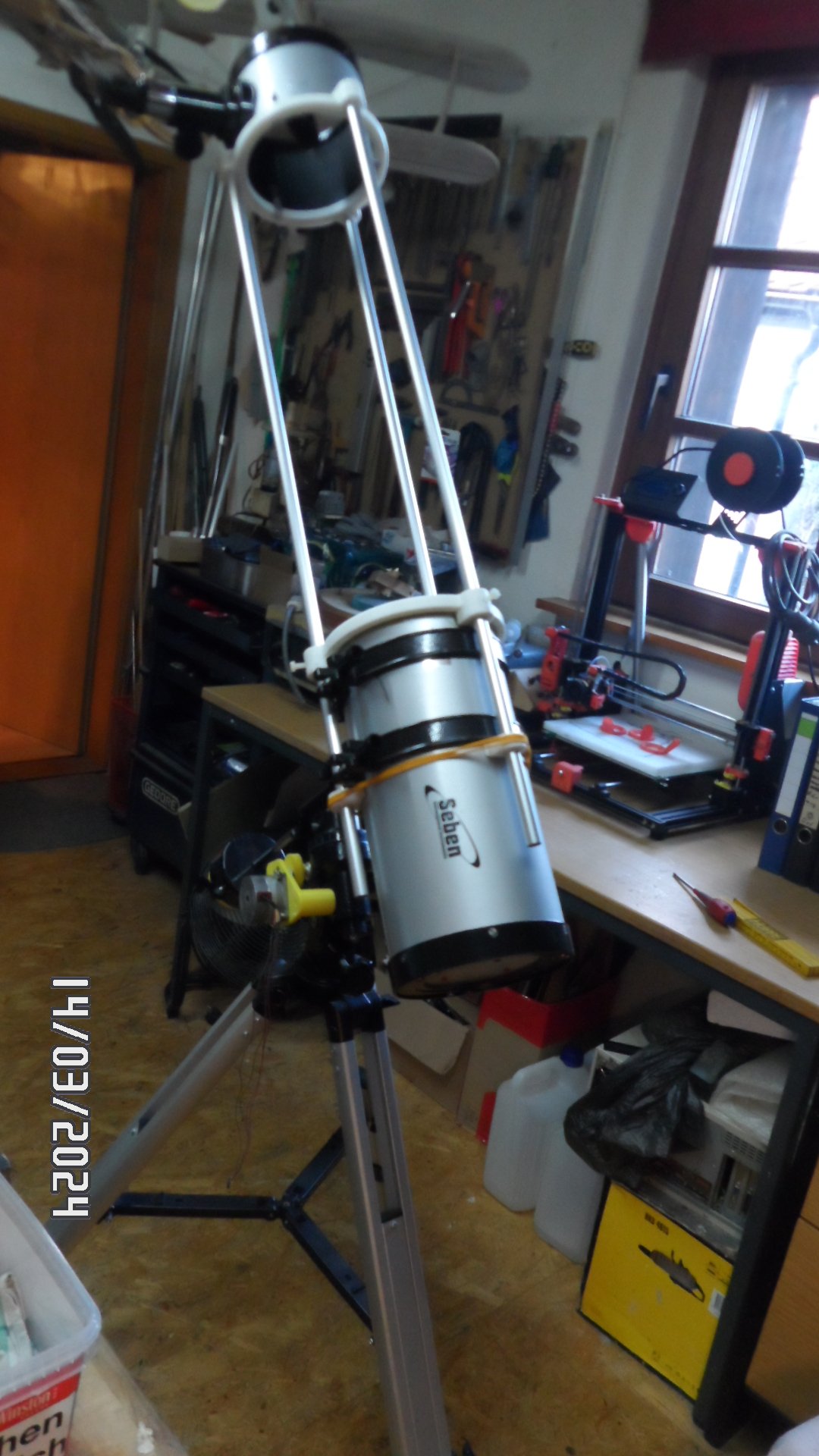

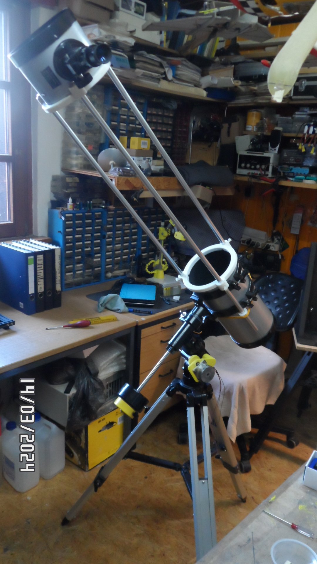

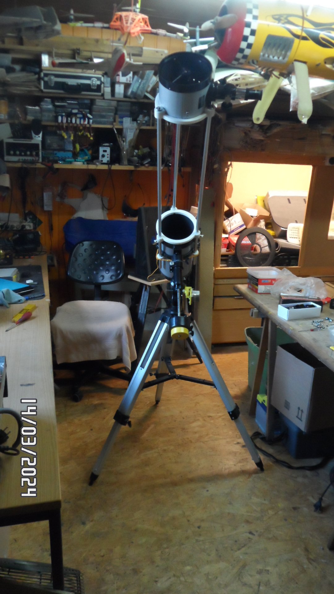

ich will diesen Beitrag dann mal abschließen in dem ich mein Ergebnis vom 150 Spiegel habe.. gestern in einem umgebauten BigBoss Tubus verbaut und ausgerichtet konnte ich mal durchsehen und war recht angetan.
Über die Versilberung hatte ich in einem anderen Forum berichtet in dem ich mal wieder gesperrt wurde aber auch gepfiffen drauf, dazu also zur verspiegelung nur das eine Video.. wer mehr wissen will Stöbert in meinem YT Profil.

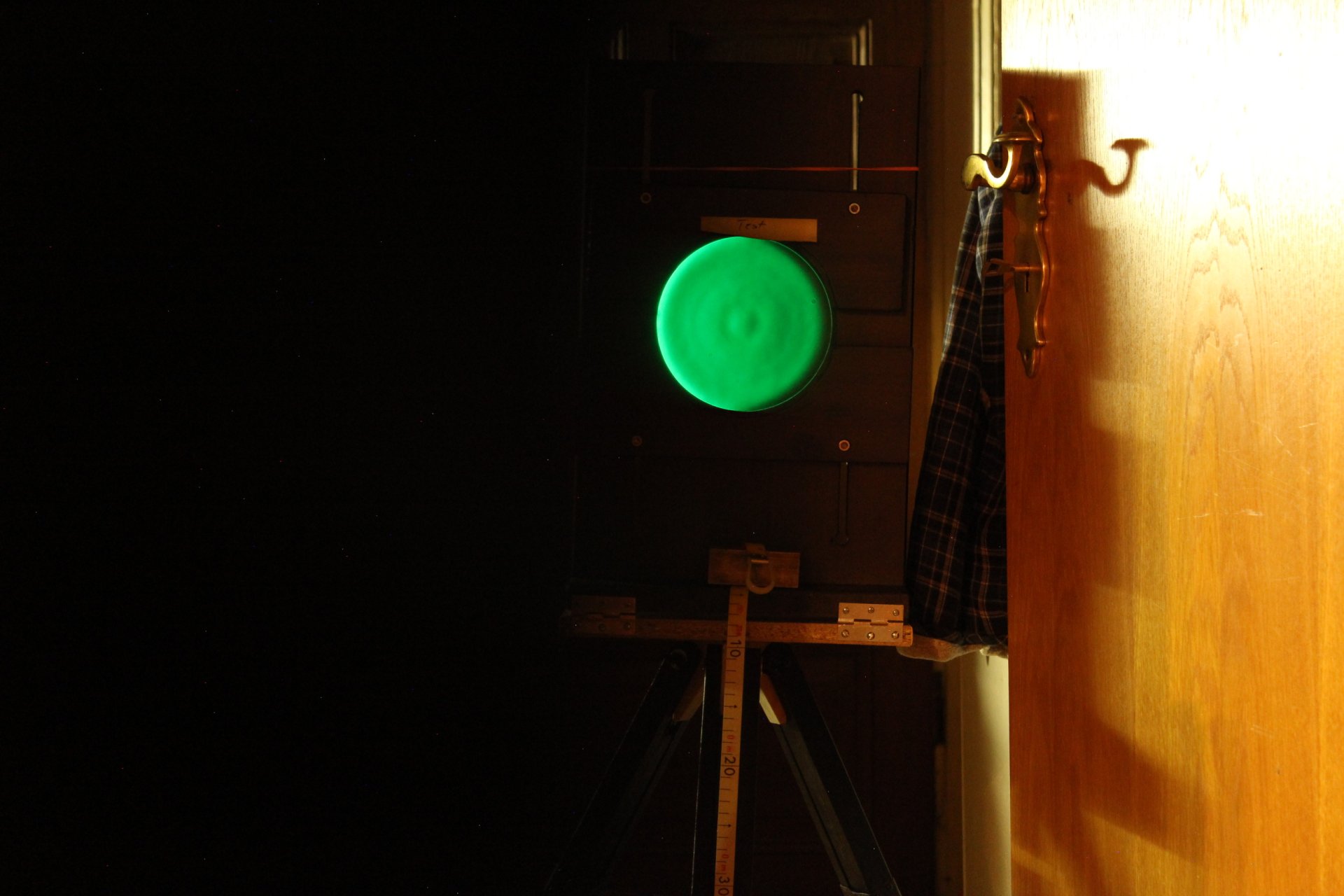

150 mm Teleskopspiegel Sprühversilberung mit Silbernitrat & Co.

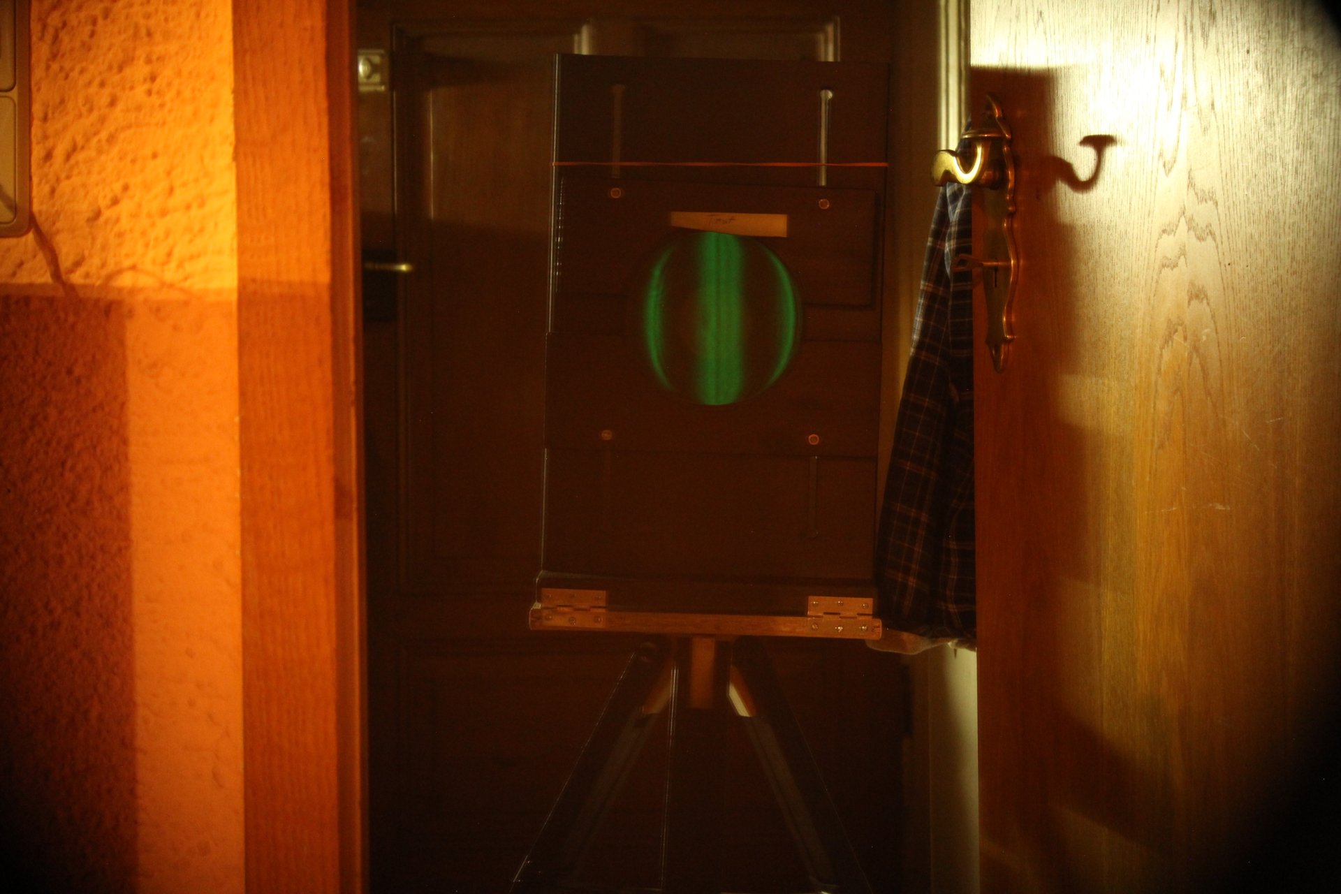

Und hier abschließen die Bilder vom Testaufbau wie dem Kirchturn der ca. 400 Meter weit weg ist.
