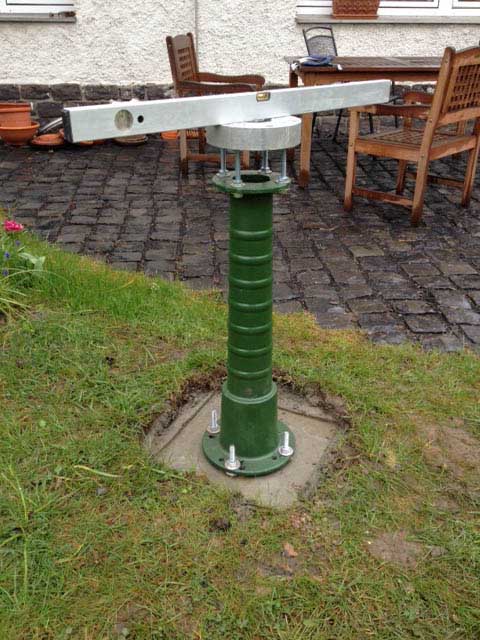

Beton ist nun in der Erde, Gußsäule steht wie ne eins.
40x40x80cm Loch, 5 Säcke Betonestrich, 4 Gewindestangen mit Aluprofilen an der Basis verbunden, ca. 50 cm tief im Fundament. Alles in allem 3 Stunden Arbeit. Säule 35 Euro, Eisenmaterialien, 25 Euro, Beton 15 Euro.
Passt!
LG Mick

Hallo Mick,
das ist die schönste Lösung die ich seit langem hier zum Thema Säule gesehen habe. Fehlt nur noch ein Retro-Scope :)
Danke fürs Teilen.
Gerrit
Hi!
Danke für das Lob! Ja, ein retro Teleskop kommt auch drauf. Intes ED Apo mit 1200mm/6 Zoll aus den 70er Jahren. Montierung EQ6, erste Serie, natürlich optimiert mit vernünftigen Schrittmotoren und FS2.
Ich wollte einfach was kleines unkompliziertes im Garten haben. Ich glaube die geschraubte Version einer Säule hat gewisse Vorteile gegenüber den oft verwendeten ausgegossenen Kanalrohren. Versuch mal die wieder rückzubauen.
Hier kannn im Zweifel wieder Gras drüber wachsen!

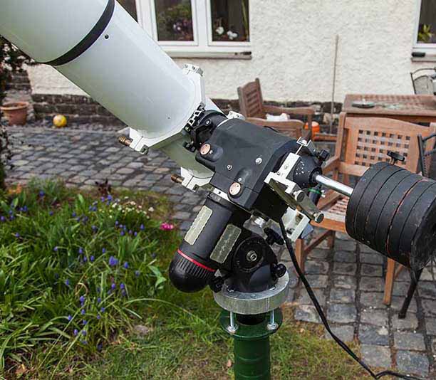

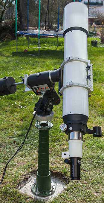

So, hier nun die fertige Installation.

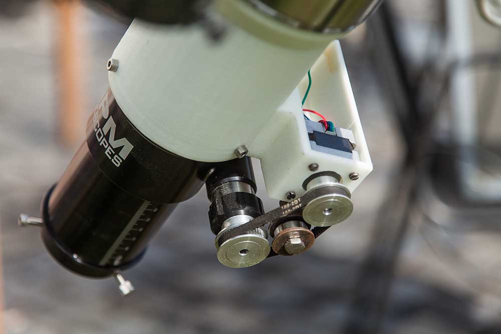

Als Besonderheit möchte ich hier einmal die Auszugsverlängerung mit integriertem Motorgehäuse für den Steppermotor (Fokus) demonstrieren.
Dieses Teil wurde auf einem 3D-Drucker mit ABS gedruckt und schafft den Übergang vom 4 Zoll Auszug auf den APM Auszug mit 2,5 Zoll. Die Steifigkeit ist vollkommen ausreichend.

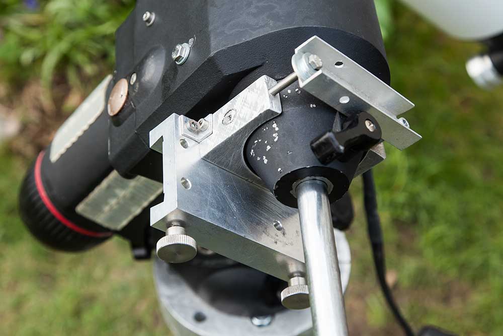

und hier noch ein Detail, die Halterung für zweites Teleskop oder Kamera.

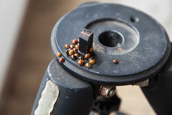

Beim Abbau des EQ6 Statives musste ich leider die Winterruhe stören...
