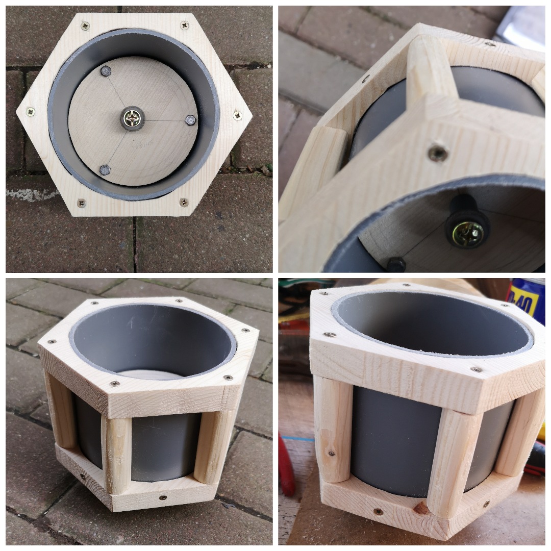

Hallo ihr Himmelsmenschen,
Was macht man aus einem Karton voller Teleskopresten, Optikteilen und einem vollen Holzlager?
Richtig, man baut schonwieder ein Teleskop draus ?

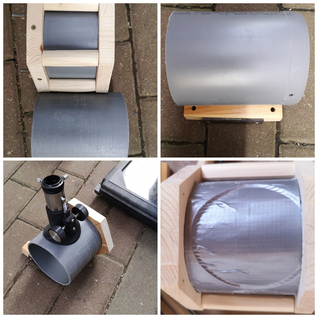

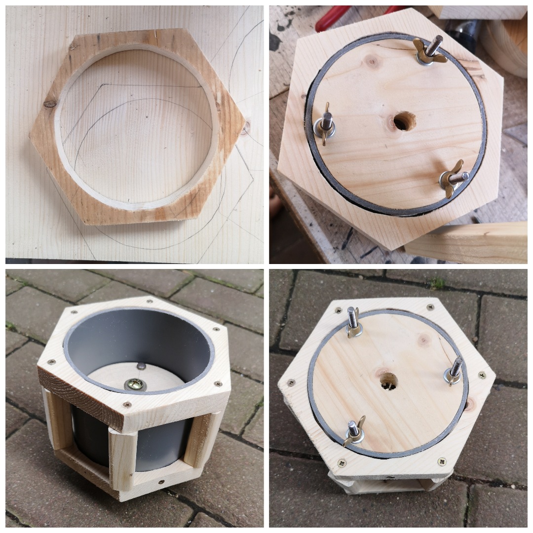

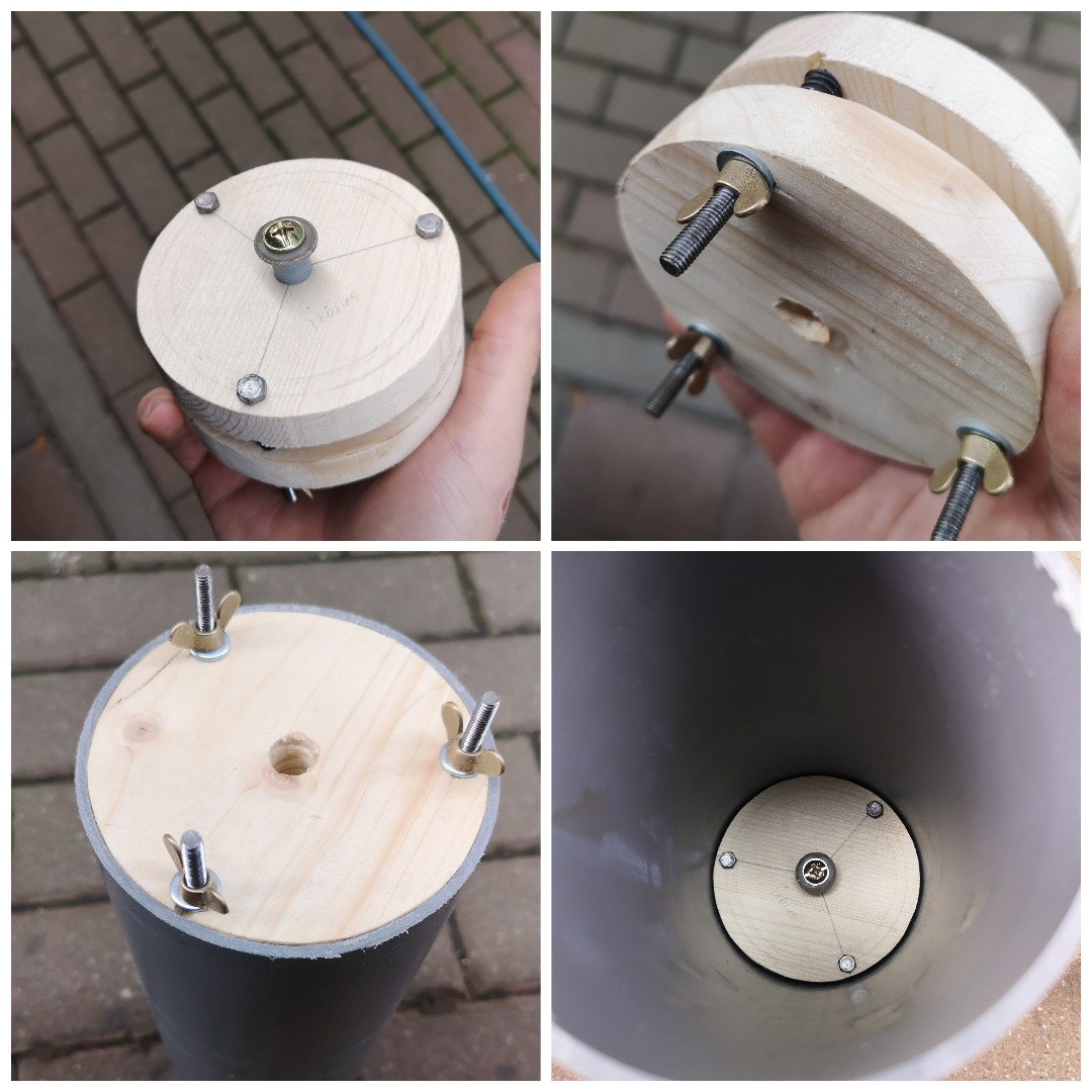

Diesmal mit einem 76/900 Hauptspiegel welcher aus einem anderen Projekt eine Bohrung in der Mitte hat, diese sollte dann direkt für die Halterung dienen.
Der "Newton mit Cassegrain Fokus" war zum Schluss eher langweilig geworden und hat nie so richtig gut funktioniert, außerdem hat so ein f12 Newton auch etwas für sich.

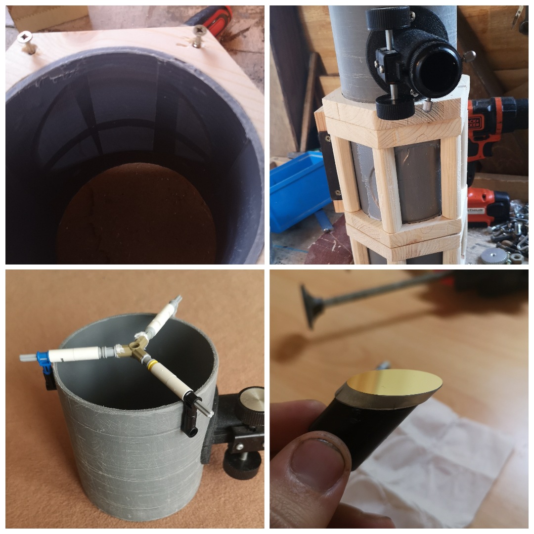

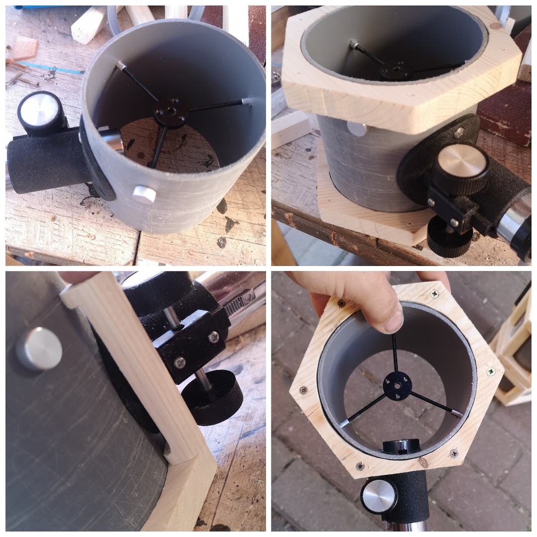

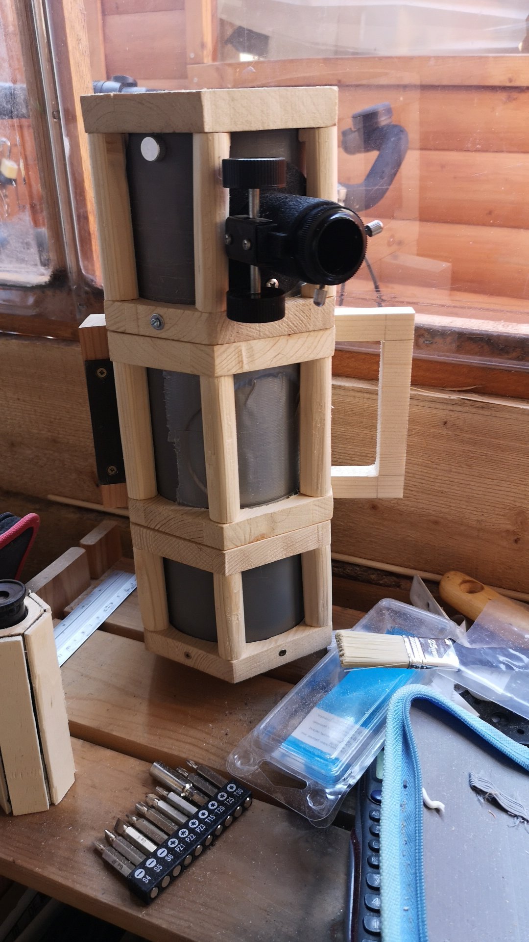

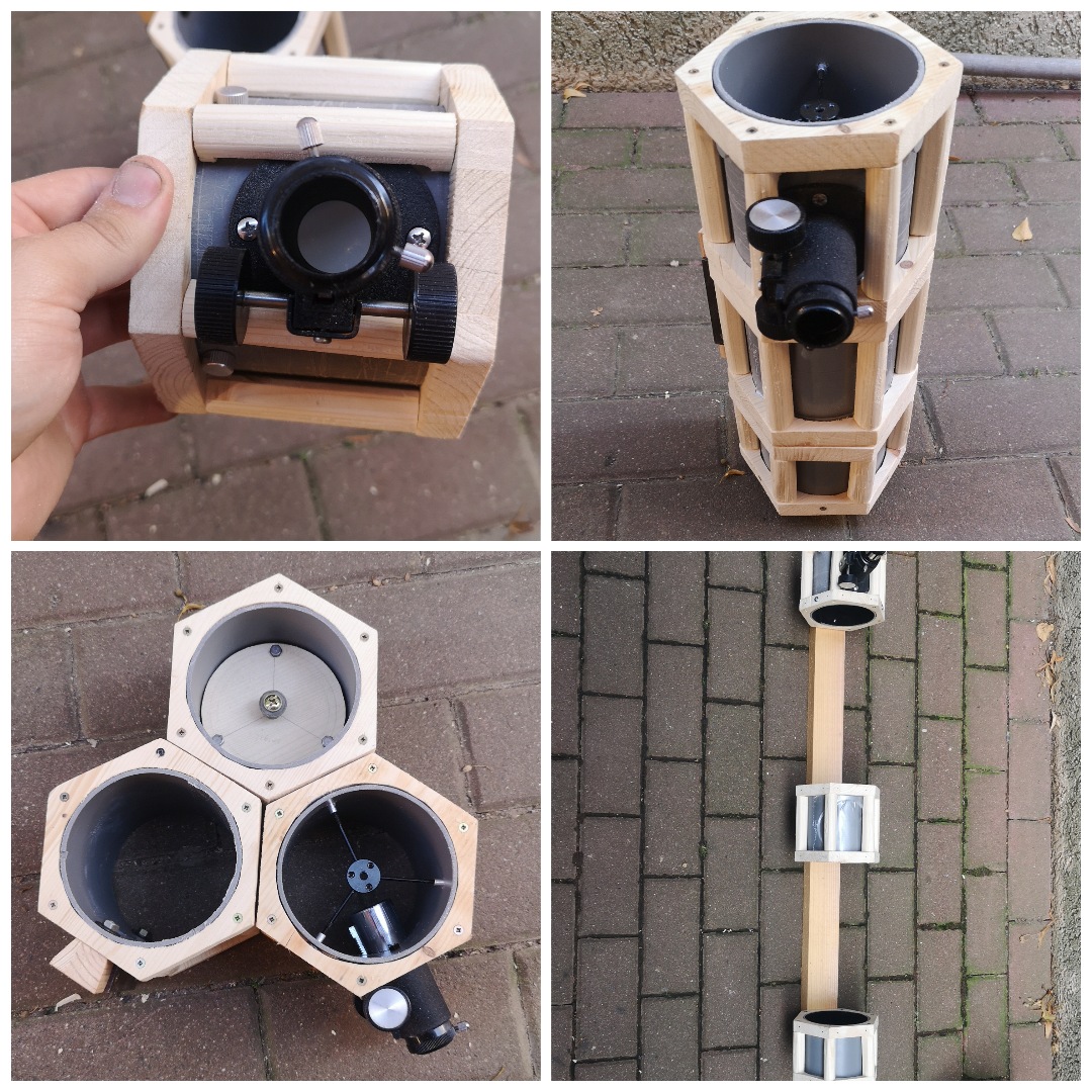

In der Restekiste tummelten sich unter anderem ein PVC Rohr, ein 0,96" OAZ und eine Spinne Samt Basis, ein 25er FS lag auch noch herum.

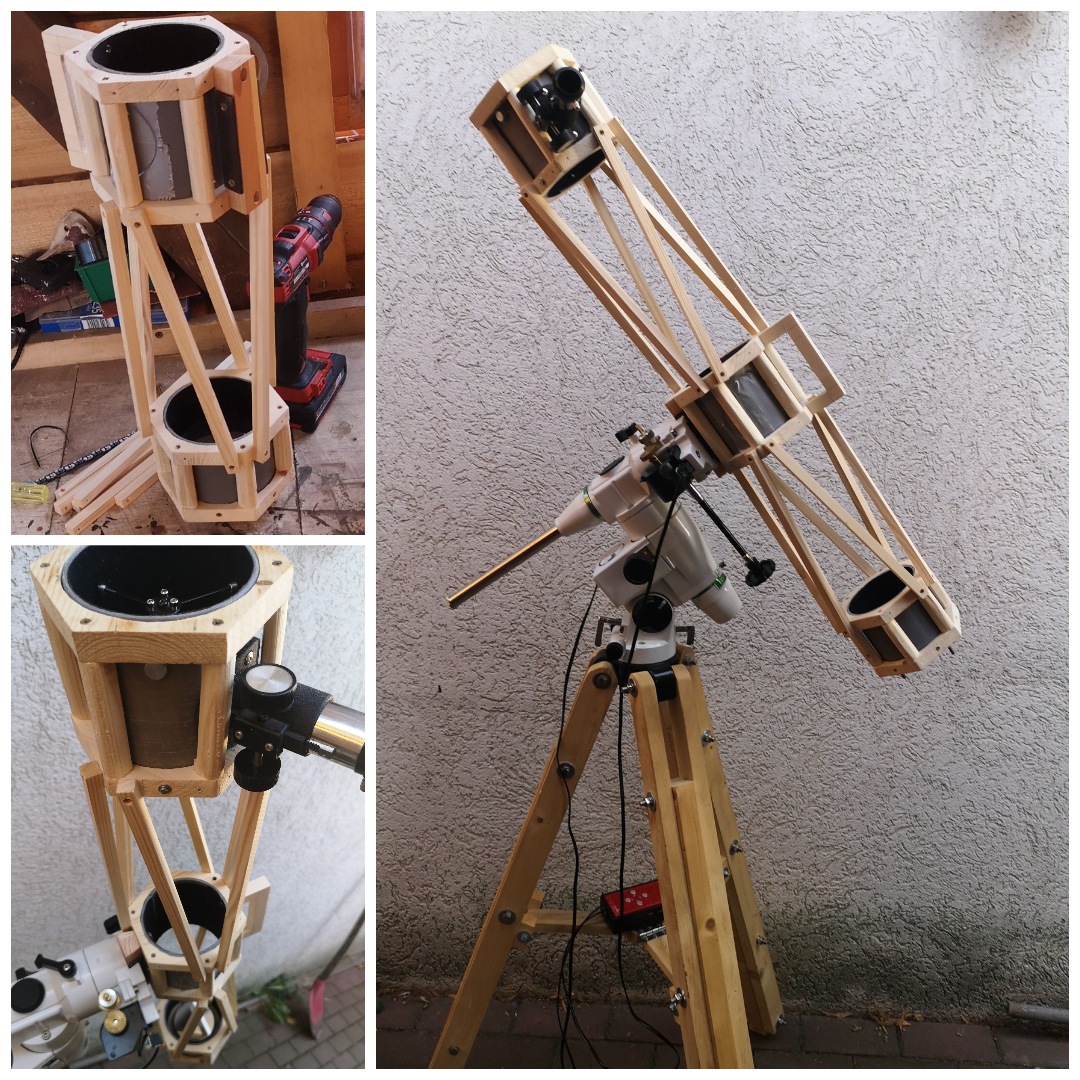

Aus vorherigen Lego Design Studien sollte jetzt auch das Holz drumherum ein Truss Tubus ergeben.
Als doppelt ausgelegt mit Schiene hat die WhatsApp Gruppe entschieden, nicht als Einzel mit Dobson Unterbau.
Der Bau selbst war überraschend unkompliziert, und da Bilder mehr als Worte sagen hab ich den ganzen bau dokumentiert, seht einfach selbst: ?

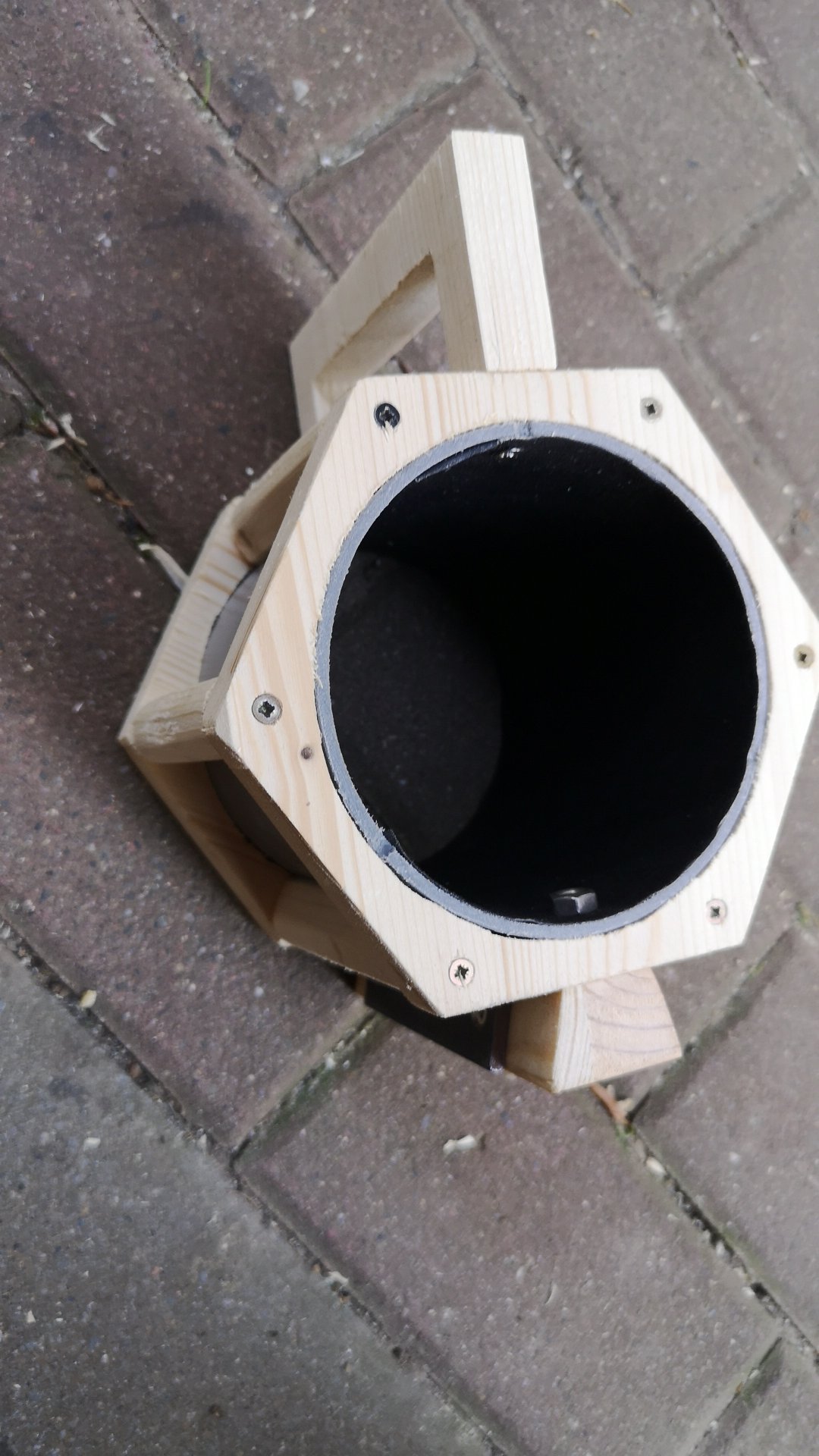

es ist noch nicht ganz fertig, ein Lochsucher und Staubschutzkappen sollen noch kommen, die Konstruktion allerdings ist Extrem Stabil.

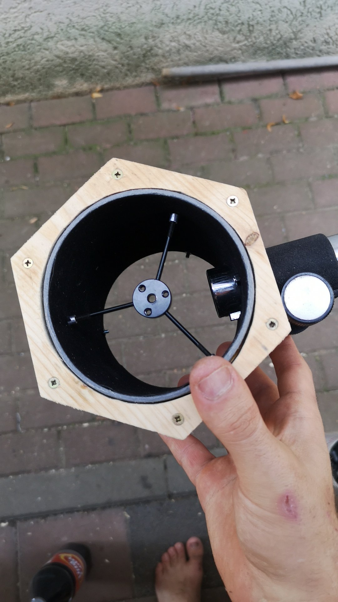

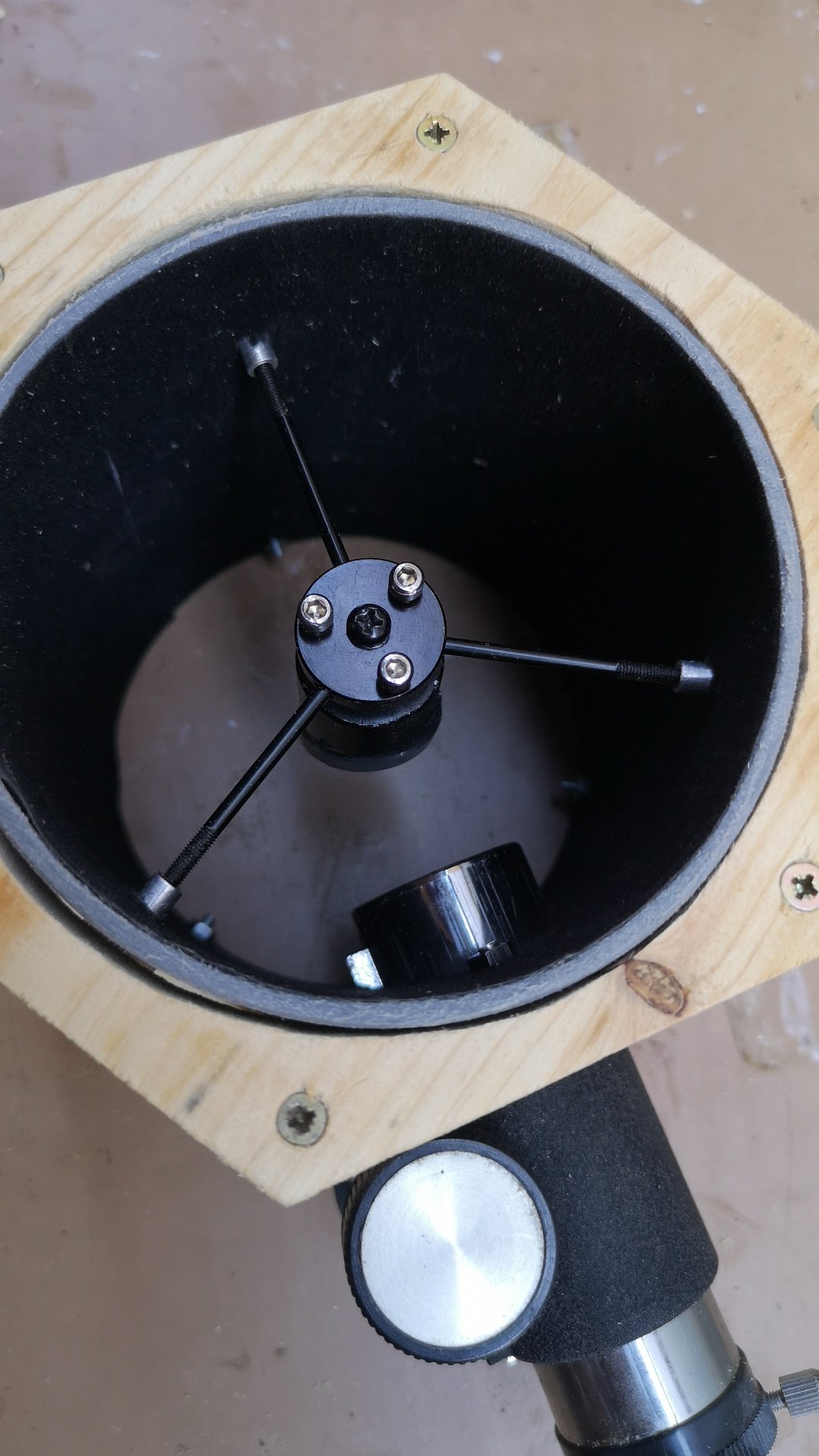

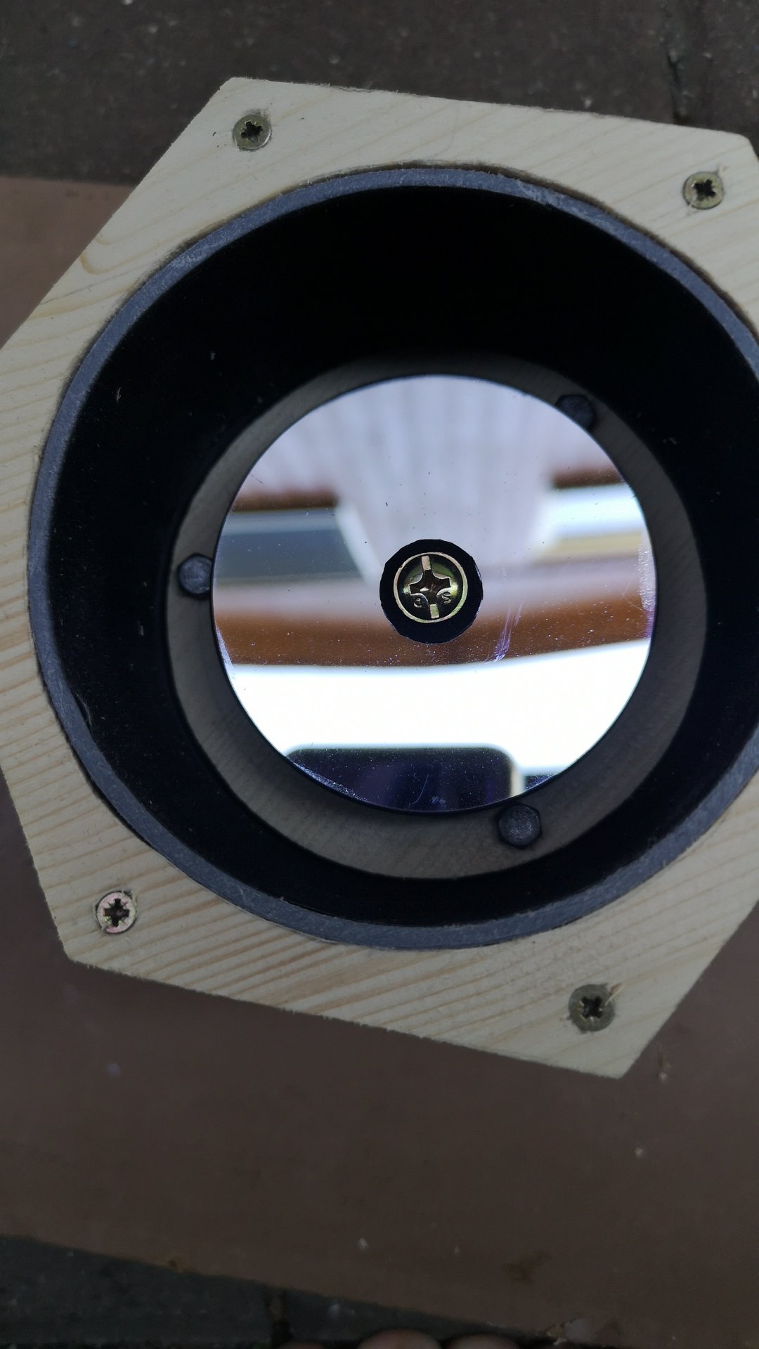

Ein Test gestern hat sehr gute Bilder geliefert, dem durchbohrten Spiegel scheint es also gut zu gehen, der 25er Fangspiegel ist so groß das ich selbst am Rand noch eine 100% Ausleuchtung Habe, eventuell kommt mal ein 20er rein.
Aus vorhergehender Kritik aus oben genannter WhatsApp Gruppe werde ich das Teleskop noch bei Regen anzünden um Wärmeausdehnung und Wasserverformung zu überprüfen, vorausgesetzt ich habe das richtig verstanden. ?
