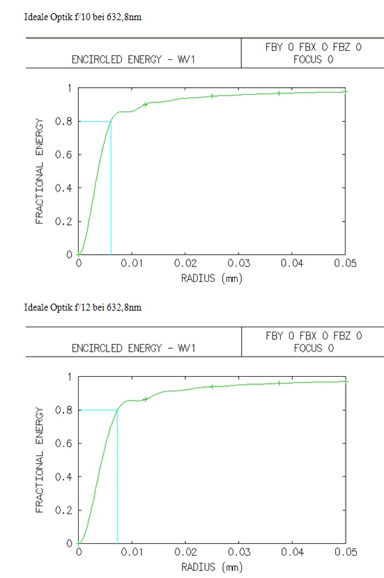

Optische Systeme, die etwa 70% der Strahlungsenergie in einem Bilddurchmesser von 0,3 Bogensekunden abbilden, gelten daher als ausreichend perfekt. Höhere Fertigungsgenauigkeiten bringen keinen praktischen Mehrgewinn."
aus: Zeiss inform. Oberkochen 27, 4-13 (1982), Heft 94
Nebenbei, bist Du in der Lage, das Seeing (FWHM) an Deinem Standort zu bestimmen? Aus den Sterndurchmessern oder so?

Es ist genau andersrum. Je kleiner die Optik, desto besser muss sie sein. Gleiches Seeing vorrausgesetzt.
Und vor der oft beworbenen "Glätte" kommt erst mal die exakte und zonenfreie Parabelform. Ich wette, 90% der Problemspiegel haben irgendein Problem mit letzterem.
Und dann möchte ich gern sehen, was von Lambda/100 (PV, RMS, Wavefront oder Surface was auch immer?) noch übrigbleibt, wenn der Spiegel:

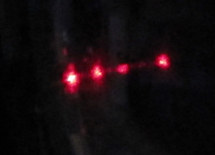

Das lässt sich leicht mittels Laser nachweisen, der Laserstrahl ist im Glas gut sichtbar (Streulicht) im CaF2 Kristall siehst Du keinen Laserstrahl.
Hast Du zb. ein Triplet mit mittigem CaF2 ist der Laserstrahl in der Mitte unterbrochen.

Bitte beachte hier das der Tak f/10 und der Nikon f/12 hat.
Logisch das der Tak hier den kleineren Spot hat, er hat ja auch das kleinere Beugungsscheibchen.
Die Angaben sind übrigens die Radien nicht die Durchmesser.
Im Anhang hab ich mal die Energiekonzentration für eine Ideale Optik mit f/10 und f/12 gegenübergestellt.
Fazit
Ich kann bei den Messprotokollen weder in der Topografie (unbedingt Maßstab beachten) noch in der Energiekonzentration (Öffnungsverhältnis beachten) einen Vorteil für den Tak erkennen
Die plausibelste Erklärung für dessen leicht besseren Kontrast scheint mir weiterhin der CaF2 Kristall.

Eventuell hast du ja eine CaF2 Optik zur Hand, mach doch einfach mal den Lasertest.
Ich kann leider nur mit einem Duplet S-NBM51 / S-FPL53 und Chinavergütung zum Vergleich dienen, siehe Anhang.
Es wäre sehr interessant zu wissen wie strakt die Reflexe an der aus und Eintrittsfläche einer unvergüteten CaF2 Linse denn nun wirklich gegenüber einer sehr gut vergüteten Glaslinse sind.
Fakt ist der Laser ist im Glasweg sichtbar im Kristall nicht.

Bitte bitte beim Vergleich immer daran denken, der Tak hat f/10 und der Nikon f/12
Die in der MTF angegebene Auflösung in Linien / mm errechnet sich aus dem Öffnungsverhältnis!
Auflösung in Linien / mm = 1 / ( N* Lambda)
Der Tak hat 1 / (10*0,0006328) = 158,3 l/mm
Der Nikon hat 1 / 12*(0,0006328) = 131,69 l/mm
Das steht übrigens auch im Messprotokoll unter der jeweiligen MTF Tabelle.
Logischer weise liegt die MTF Kurve einer f/10 Optik bei gleichem Wert in l/mm höher wie die einer f/12 Optik.
Das heißt aber nicht das eine Ideale f/12 Optik eine schlechtere Kontrastübertragung wie eine Ideale f/10 Optik gleicher Öffnung hätte.
Ergo auch die MTF zeigt keinen Vorteil für den Tak.
