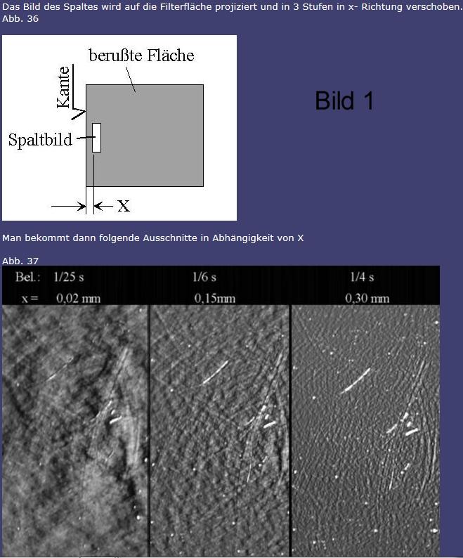

…Sowas lässt sich ja mit Amateur Mitteln leider nicht erfassen.
Auch der Foucault oder Lyot – Test kann keine so winzigen lateralen Strukturen darstellen….
Man kommt mit der Darstellung durchaus in den Sub- Millimeterbereich.
…Um Missverständnisse zu vermeiden, Höhenunterschiede sind selbstverständlich im Nanometer Bereich darstellbar und lassen sich gerade im Lyot – Test in beindruckender Landschaft darstellen...
Man kann je nach Art des Filters sowie spezieller Einstellungen bei gegebenen Setup fast beliebige Darstellungen ein- und derselben Oberfläche bzw. Wellenfront erzeugen. Damit ist man aber von vergleichbaren Darstellungen oder gar von einer Quantifizierung bezüglich Kontrastminderung der Rauheit meilenweit entfernt. Anhang Bild 1 zeigt ein Beispiel dazu, wie sich der Bildcharakter durch laterale Verschiebung des Filters um einige 1/100 mm verändert. Weiter Bildbeispiele und auch Quantifizierungsversuche findet man unter
http://www.astrotreff.de/topic.asp?ARCHIVE=true&TOPIC_ID=30583
http://www.astrotreff.de/topic.asp?ARCHIVE=true&TOPIC_ID=32994

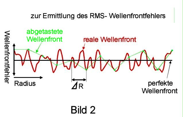

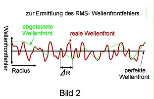

Man kann es drehen wie man will. Es bleibt immer scheinbar schaurig schöne „Rauheit“ sichtbar, die doch gefälligst den Kontrast zu mindern hat. Nur kann dummerweise niemand zuverlässig sagen um wie viel RMS oder PtV oder sonst was es dabei geht. Man kann mit dem Lyot- Test auch solche Optiken als vermeintlich furchtbar rau darstellen wenn der zugehörige RMS- Wert vernachlässigbar gering ist. Ist echt ein booohwie Test :mauer:
…Die Software „scannt“ wie Du es nennst das I-Gramm selbstständig.
Wie ich schon schrieb ein Zygo setzt etwa 50000 Punkte automatisch, wie viele OpenFringe setzt weiß ich nicht.
Es wäre manuell wohl auch etwas viel verlangt 50000 Punkte zu setzen
Prinzipiell sollte das möglich sein denn die Datenbasis ist ja exakt erfasst (gescannt).

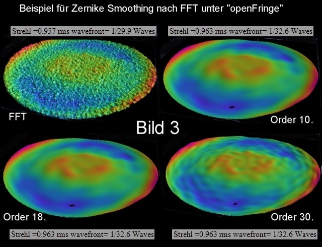

…Aber es wäre theoretisch möglich das Fehler höherer Ordnung also diese kleinen Zonen nicht in den Strehl einfließen.
Das würde mich aber sehr wundern, OpenFringe berücksichtigt in der FFT Analyse beim Zernike smoothing mindestens Fehler bis 10. Ordnung nach Bedarf auch weit höher…
50000 Punkte das wäre ein Punktabstand s von ca.
s = (4D/2xpi/50000)^0,5
Bei D = 250 mm beispielsweise hätten wir einen Punktabstand von
s = 0,7 mm.
Das ist sehr komfortabel, denn damit lässt sich die reale Wellenfront wohl ziemlich „verlustfrei“ darstellen.
Bei Nutzung von FFT unter openFringe kann man ca. 50 Interferogrammstreifen über den Öffnungsdurchmesser legen und auswerten. Der Streifenabstand wäre zwar bei 200 mm Öffnung mit s = 4 mm erheblich größer. Die Frage ist ob dadurch die Ermittlung des relevanten RMS- Wertes für die Rauheit merklich unsicherer wird. Siehe dazu das Bild 2 im Anhang. Hier sei angenommen man hätte es ausschließlich mit Rauheit als Wellenfrontfehler zu tun. Für die Wirksamkeit ist deren RMS- Wert entscheidend. Nach meinem bescheidenen mathematischen Verständnis bekommt man den aber auch dann hinreichend genau heraus wenn man nur stichprobenartig viele Punkte der realen Wellenfront erfasst. Das ist so ähnlich wie bei Wahlprognosen. Da werden ja auch nicht alle Wähler vorab befragt und die Ergebnisse passen in den allermeisten Fällen doch recht gut zu den offiziellen Endergebnissen.
Bild 3 zeigt Beispiele für „Zernike Smoothing“ nach FFT- Analysis bis zur Order 30 (openFringe 12.3). Dabei wird die Wellenfront mithilfe von 961 Zernike Terms modelliert. Bei der traditionellen Streifenauswertung werden dagegen weniger als 41 Terms aktiviert.

Mit FFT Analysis unter openFringe würde man diese Mikrozonen sauber erfassen und ihre Wirkung quantifizieren können. Das geht auch problemlos mit den relativ simplen Interferometern nach Bath, Twyman- Green und wahrscheinlich sogar mit den extem simplen PDI.
