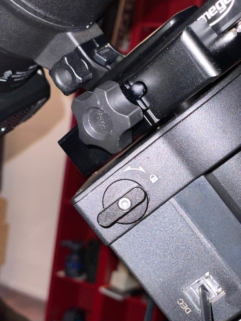

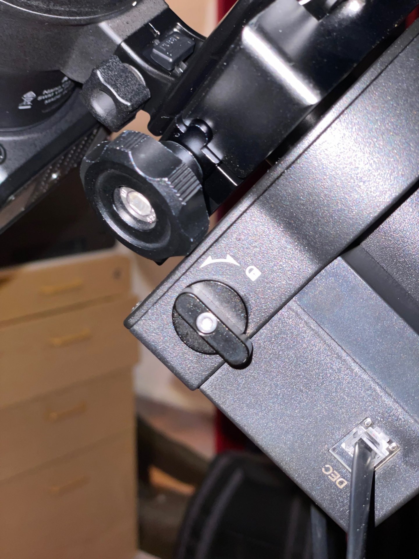

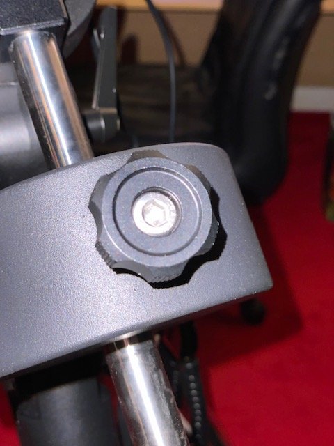

Hallo zusammen
Ich bin seit ein paar Tagen stolzer Besitzer einer CEM26 (mit iPolar und LiteRoc Stativ). Die montierung macht auf mich einen wertigen Eindruck. Zum ersten Einsatz kommen soll sie mit meiner astro-modifizierten Nikon D750 und einem 500mm Festbrennweite (Fotografie ist ganz allgemein mein Hobby).
Beim Rumspielen in meinem Büro habe ich festgestellt, dass die Rändelschraube am Sattel je nach Stellung am Deklinations-Gehäuse (siehe Foto IMG_7453).
Für alle, welche dasselbe Problem haben: Ich habe die Feststellschraube vom Sattel gegen die Feststellschraube vom mitgelieferten Gegengewicht ausgetauscht (siehe Foto IMG_7454 / IMG_7455). Weil die Gewinde leider nicht genau gleich lang sind, habe ich beim Gegengewicht einen ca. 8mm langen Bolzen hinter den eigentlichen Klemmbolzen fallen lassen (6mm Schraube Kopf absägen reicht auch).
Gruss
Roland

Hallo Roland,
bin sehr auf deine Erfahrungen gespannt. (Das Problem mit der Rändelschraube scheint bekannt zu sein, gute Lösung hast du gefunden!).
Wäre super, wenn du deine Erfahrungen teilen kannst. Wie schwer ist deine Optik? Ich überlege für mein GT81 die CEM26 zu nutzen. Da kommen mit Guide scope etc ca 7kg zusammen. Noch eine Frage: Wie machst Du das Kabelmanagement?
cs Joachim
Hallo Joachim
Momentan kann ich noch nicht genau sagen, wie hoch der Payload werden wird, aber ich denke ich komme auf maximal 5-6Kg (ohne Guiding). Für das Kabelmanagement/Stromverteilung habe ich mir von PegasusAstro den "Pocket Powerbox Hub" beschafft. Der löst schon das Problem der Speisung für Montierung, Kamera und Heizband. Aktuell versuche ich 3D-Modelle für eine gescheite Halterung von GPS-Modul und Pocket Powerbox Hub zu zeichnen, da tue ich mich noch echt schwer. Ich möchte möglichst wenige herumhängende Kabel haben (meine Oma pflegte zu sagen: "Ordnung ist das halbe Leben" :) ). Du merkst, ich bin noch nicht so weit. Aber wenn ich eine erste Lösung habe, kann ich gerne ein Foto einstellen.
Gruss
Roland
