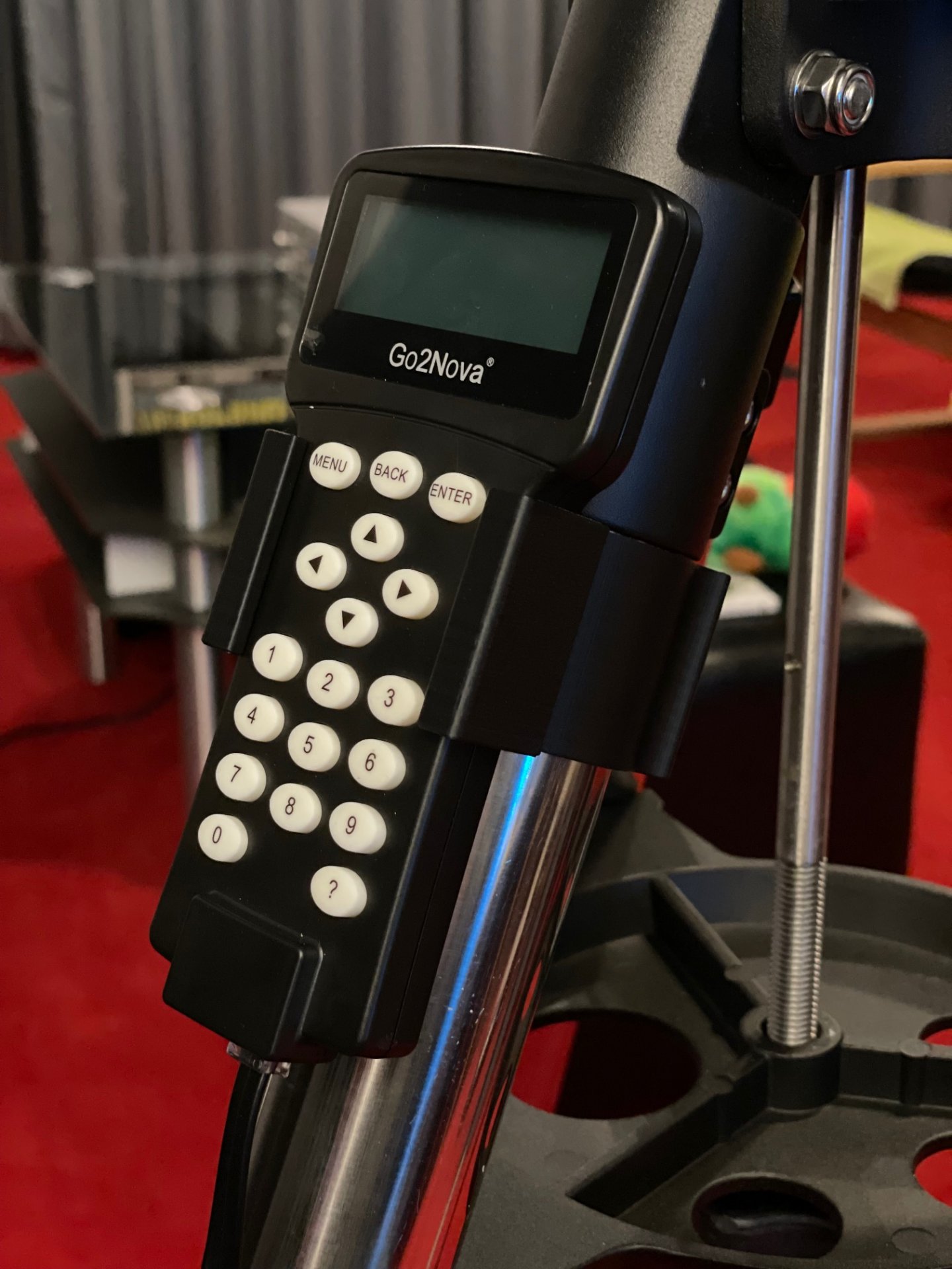

Hallo zusammen
Der Halter für den Handkontroller iOptron Go2Nova 8409 an einem LiteRoc Stativ (1.75") ist auch ferigt. Das 3D Druckfile kann von Thingiverse heruntergeladen werden.
Liebe Grüsse
Roland

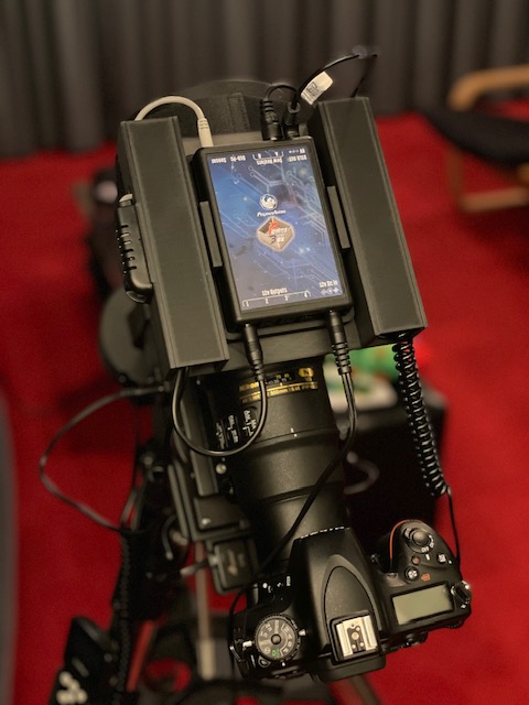

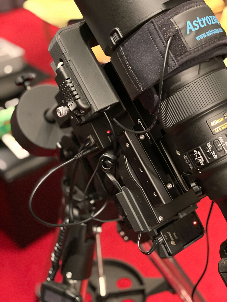

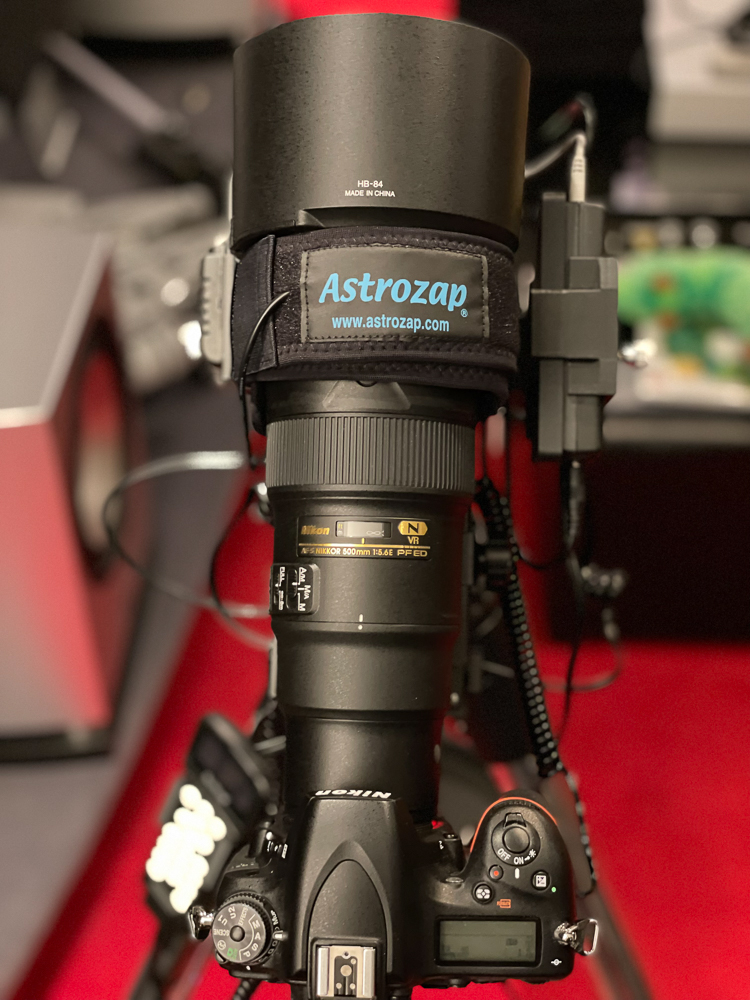

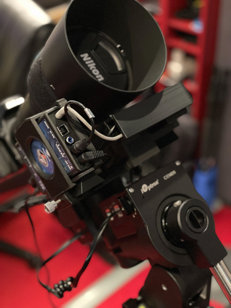

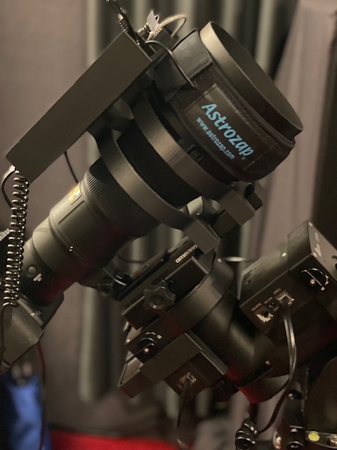

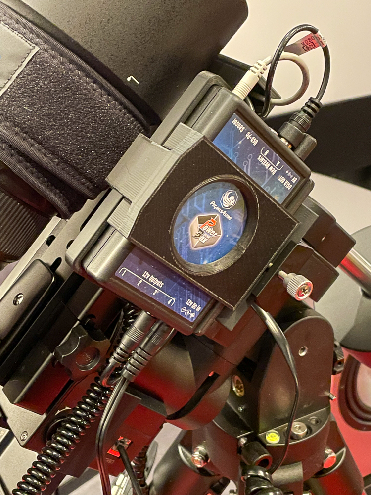

Mein 3D-Drucker hatte keinen Weihnachtsurlaub bekommen, deshalb kann ich dir nun ein paar Bilder vom Kabelmanagement zeigen. Einige Teile sind natürlich extra angepasst für das Setup mit der Nikon D750a und dem 500mm/f5.6 und haben keinen zusammenhang zur CEM26. Entstanden sind Teile für die vertikale Befestigung des Pegasus Astro, ein Dovetail-Verbinder für das querliegende Dovetail (Vixen). 60 Grad Dovetail für die TS-Optics Parallelbefestigung, ein Kabelkanal mit Befestigung für den Temperatur/Feuchte-Sensor zum Pegasus Astro, ein GPS-Halter und den Halter für den Handkontroller, den Du ja schon kennst ;).
Der schwierige Teil folgt jetzt, die Astrofotografie :love: Aber wenn der Himmel es zulässt bin ich froh, wenn ich im Dunkeln weiss, dass wenigstens die Verkabelung passt :ROFLMAO:.
Gruss
Roland
Hallo Roland
Das sieht super aufgeräumt aus! Vielen Dank für die Bilder und auch die Anregungen zum Kabel verlegen. Jetzt muss ich mich nur noch entscheiden, welche es werden soll :)

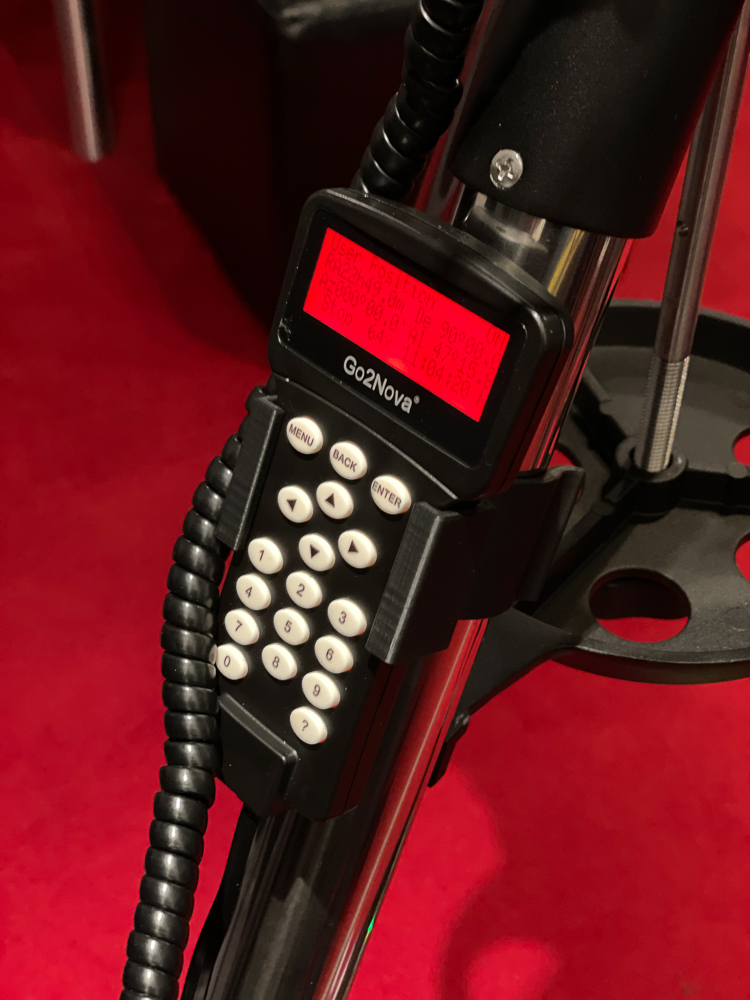

Hallo zusammen
Liebe Grüsse
Roland

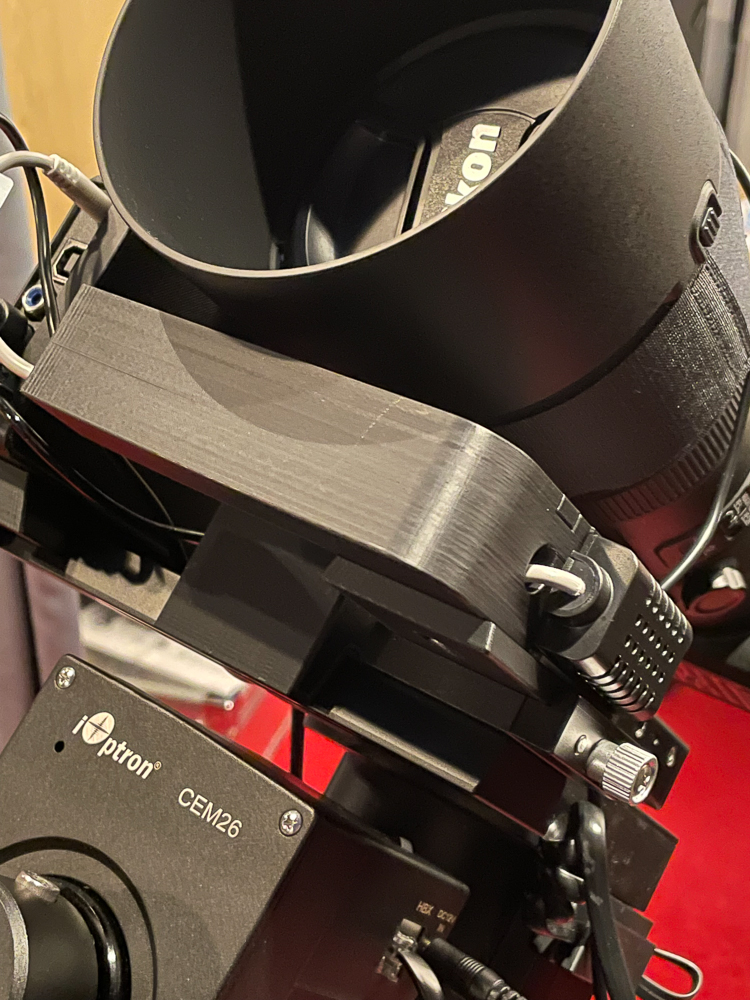

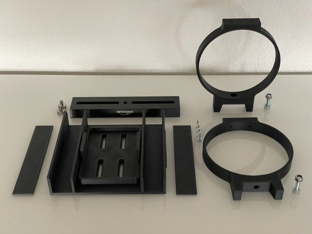

Nachdem ich die Verkabelung (#40) ausgetestet hatte, musste ich leider feststellen, dass ein Teil meiner Konstruktion am Gehäuse der Deklinations-Achse ansteht. Zuesrst hatte ich mich geärgert, aber dann hat es mich angespornt eine bessere, einfachere und leichtere Lösung zu bauen.
Der Payload beträgt nun 3.25 kg. Das ist noch genug Luft nach oben, um später mal mit Guiding zu arbeiten.
Liebe Grüsse
Roland

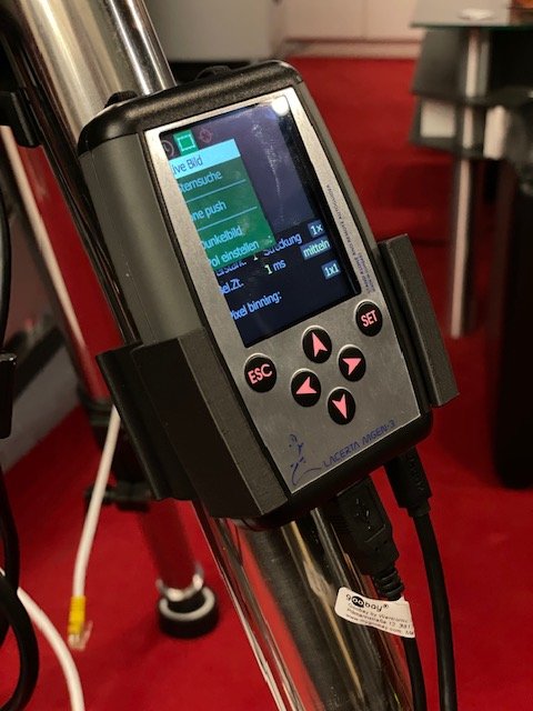

Hallo zusammen

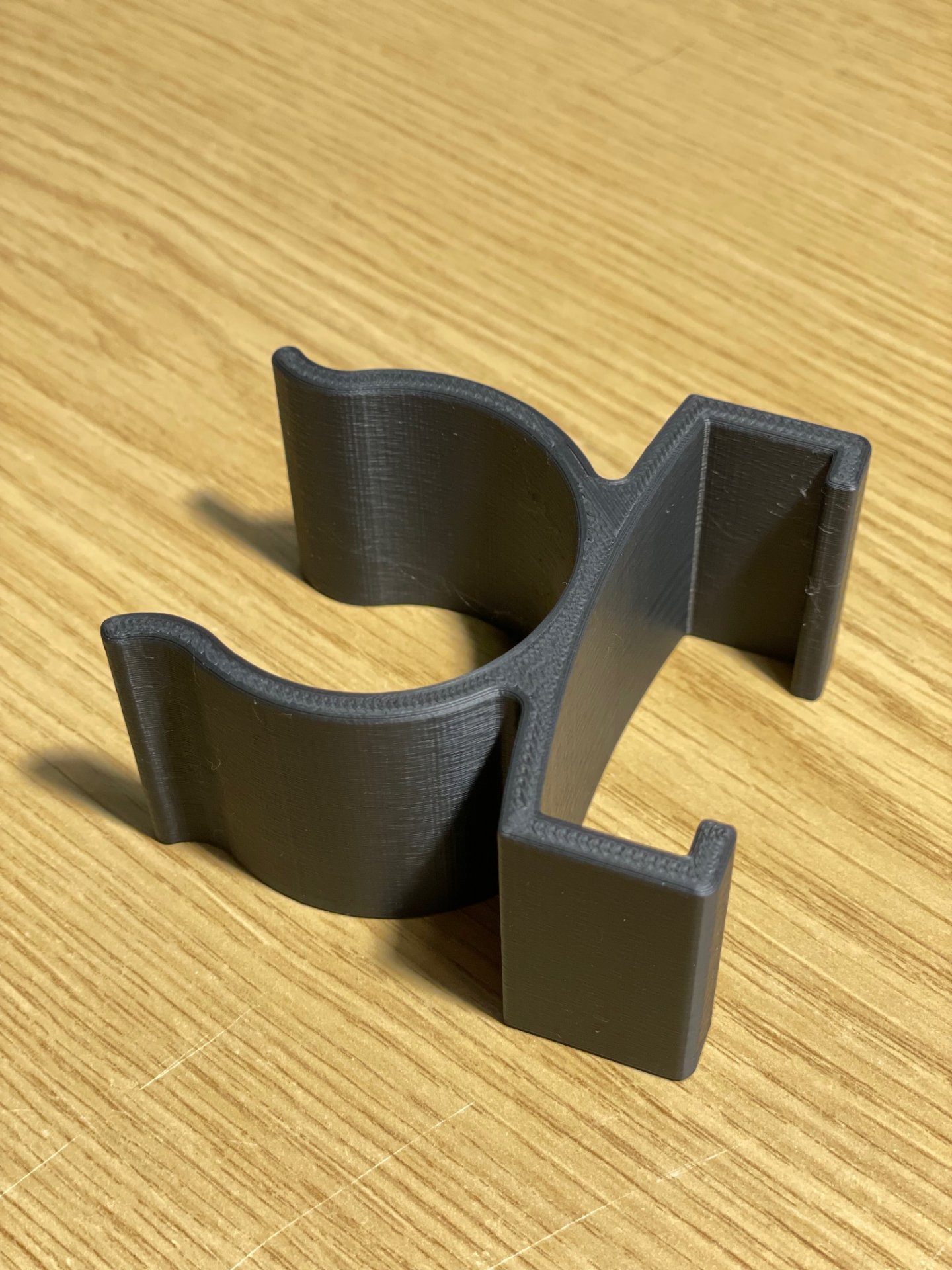

Für alle, welche einen Mgen-3 Handcontroller an das iOptron LiteRoc Stativ klemmen wollen, habe ich auf Thingiverse wieder mal was hochgeladen.
Clear skies
Roland
