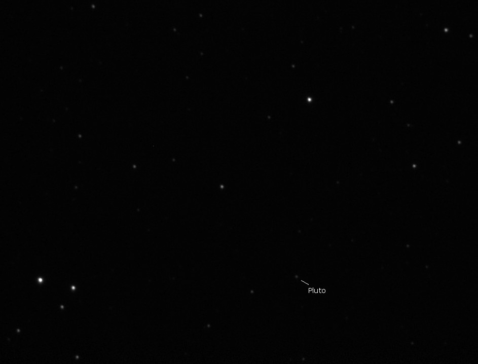

Da hier nun häufig vom Pluto die Rede ist, frage ich mich, wie der bei der geringen Brennweite rüber kommen soll ?
Ich habe letztes Jahr zum ersten Mal den fernen Gesellen aufnehmen können und das mit einem 12" F5 Dosbon & Asi120mm:
Wie ihr seht, wirklich nur ein kleiner Punkt, wie soll der dann beim eVscope aussehen? Naja dafür sollte es wohl auch nicht gedacht sein, eher für Deepsky Objekte. Das Auffinden bzw. identifizieren ging eigentlich ganz einfach, schließlich plant man ja auch vorher schon die Beobachtung und schaut sich die Konstellation an. Ich mache das mit Stellarium oder calsky.

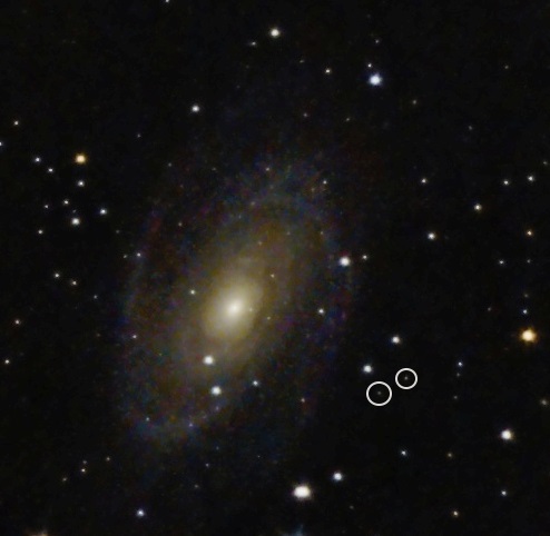

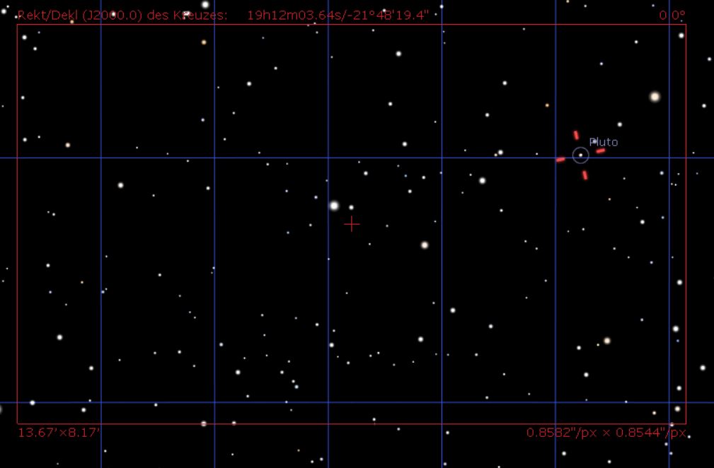

DocHighCo
Mitglied
Hallo nochmal,

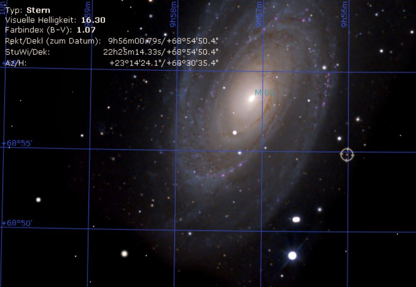

da ich ja meine Aussagen gerne belege und nicht nur aus Drittquellen aus der heißen Luft greife, möchte ich auch noch zeigen daß ein Mag16-Sternchen mit einem 2,2-Zöller (abgeblendet) Kugelspiegel geht. Anbei ein M81-Ausschnitt mit dem Firstscope und der ASI120MC:
Man beachte die beiden eingekreisten Sternchen. Und der Ausschnitt in Stellarium:
Laut Stellarium haben die beiden Sternchen eine Magnitude von 15.8 und 16.3. Da dürfte Pluto mit Mag14.3 auch zu schaffen sein. Und das mit einem kleineren Teleskop als dem eVscope ohne patentierte Software und von einem Astrofotografierer der noch sehr viel Verbesserungspotential hat (laut Gerd). Hat hier irgendeiner was von revolutionär gesagt?

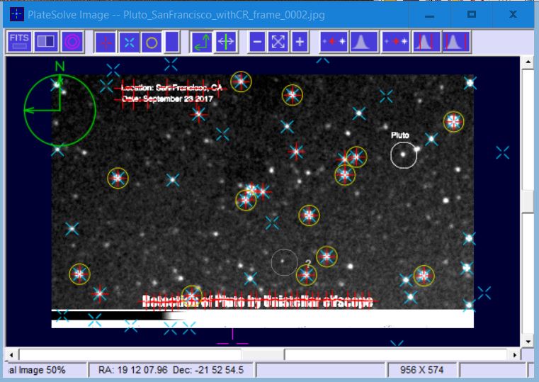

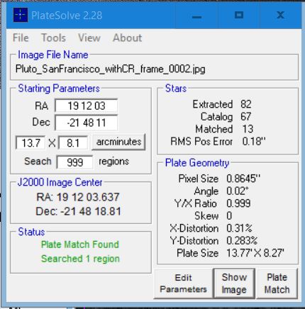

Um wieder auf die sachliche Ebene zu kommen und das Thema abzurunden, möchte ich noch demonstrieren was das oben angesprochene Platesolving (bzw. Stermustererkennung) für jeden zugänglich heute schon kann.
Ich habe das im von Gerd angesprochenen Blog veröffentlichte Plutobild genommen und einfach durch einen Platesolver (Platesolve2) geschickt. Bei Platesolve2 braucht man eine ungefähre Schätzung wo das Blickfeld ist. Aber es genügt wenn das nur auf mehrere Grad genau ist. Das Lösen dauert halt länger, wenn es stark abweicht.
Trotz Text im Bild hat der Solver genügend Referenzsterne erkannt um sie mit Katalogsternen zu vergleichen (UCAC3):
Der eingekreiste Pluto ist im Bild und stammt nicht vom Platesolver. Das Bild war nicht das Originalblickfeld eines IMX224-Chips, wie erst vermutet, sondern nur ein Auschnitt daraus und zudem noch in der Größe verdoppelt. Das hat dem Solver zuerst Schwierigkeiten gemacht. Aber mit dem richtigen Pixelmaßstab war die Lösung schnell gefunden:
Wenn man die Lösung händisch in Stellarium überführt, sieht man dort den Bildauschnitt und die Position die der Plutoaufnahme entspricht (vielleicht schreibt einer mal ein Skript um das zu automatisieren):
Und siehe da, am angegeben Datum findet man Pluto da, wo er im Bild sein sollte. Jetzt könnte man Bild und Stellariumausschnitt überlagern und hätte die Information: "Hier im Bild müßte Pluto sein." Wenn man das über Skripte automatisieren würde, hätte man die Funktion der "patentierten Objekterkennung" des eVscopes. Mal sehen ob das dann wirklich so funktioniert.
Für viele mag das kalter Kaffee sein, was ich hier demonstriere. Aber es gibt ja auch viele, die damit nicht so vertraut sind und wirklich den Eindruck haben, beim eVscope wurde Stacking und die "revolutionäre Objekterkennung" erst erfunden. Das ist nicht so und das ist das, was ich als Hype bezeichne.

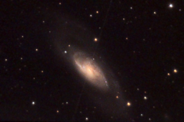

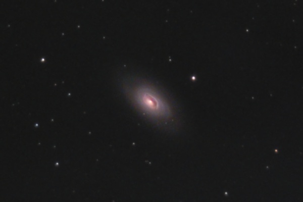

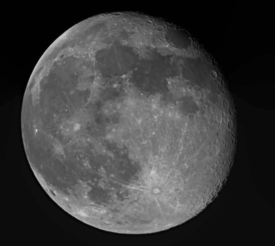

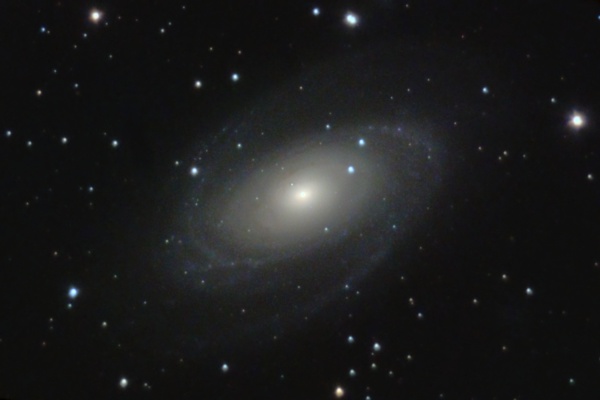

gestern war ich mit dem SW114 auf der LCM auf Galaxienspaziergang. Leider war der Mond noch ca. 95% beleuchtet. Es gab ein kurzes Fenster von ca. 1 Std. Dunkelheit, aber dann verströmte Luna unerbittlich ihr Licht. Ein schöner Test, was mit dem Setup bei "Lichtverschmutzung" geht. Ich habe 4-Sekundenaufnahmen Live gestackt und abgespeichert und die 3-Minuten-Livestacks heute noch mal "offline" gestackt und weiterverarbeitet. Die Gesamtaufnahmedauer lag zwischen 18 und 30 Minuten. Natürlich kann man die Ergebnisse nicht mit zig-Stundenaufnahmen bei dunklem Himmel mit gekühlter Kamera vergleichen. Es ist aber doch schön, soviel an einem langen Vollmondabend einzufangen.
In der Reihenfolge der Aufnahme; M82:
M81:

M64:
Und zum Schluß Er - der Beleuchter:

PS: Die Bilder haben alle den gleich Pixelmaßstab (inkl. Mond), d.h. man kann anhand der Bilder die relativen Größen am Himmel vergleichen.
