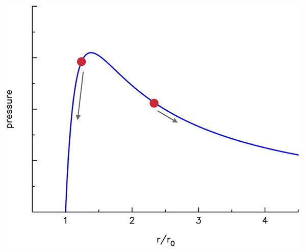

> Anders als bei der elastischen Spannung eines gewöhnlichen Luftballons wird diese Kraft aber kleiner, wenn der Ballon größer wird (die Kraft geht mit 1/Durchmesser^2).
Auch bei einem gewöhnlichen Luftballon wir die Kraft kleiner, wenn der Ballon größer wird. Am schwierigsten aufzupusten geht es am Anfang. Noch eindrucksvoller ist das mit einer Gummi-Wärmeflasche (ich kann es).
Tja, wer hätte gedacht, wie kontraintuitiv und schwierig es sein kann, die Vorgänge beim Aufblasen von Luftballons zu verstehen:
Two balloons - physics experiment (youtube)
Two-balloon experiment (wikipedia)
Die physikalischen Zusammenhänge werden in dem bei Wikipedia zitierten Artikel von Merrit und Weinhaus dargestellt: The pressure curve for a rubber balloon
Der interne Druck P im Luftballon wird dort als Funktion vom zunehmenden Radius r des aufgeblasenen Ballons berechnet zu
P = C/[(r_0)²r] [1 - (r_0/r)^6]
wobei C eine Konstante ist und r_0 der initiale Radius des noch nicht aufgeblasenen Ballons ist. Die funktionale Form von P (r/r_0) ist in der angehängten Grafik dargestellt. Der interne Druck erreicht ein Maximum bei r = 7^1/6 r_0 ~ 1,38 r_0. Dieses Verhalten entspricht der von Uwe oben beschriebenen Beobachtung, dass zu Anfang beim Aufblasen eine wesentlich höhere Kraft erforderlich ist, nach dem Erreichen des kritischen Radius r ~ 1,38 r_0 die erforderliche Kraft mit zunehmendem Radius dann aber kontinuierlich abnimmt.
In dem Papier von Merrit und Weinhaus wird dann auch das zunächst unerwartete Verhalten von zwei verschieden stark aufgeblasenen Ballons erklärt, wenn sie über ein Ventil miteinander verbunden werden.
107815
Pressure curve for an ideal rubber balloon. When air is first added to the balloon, the pressure rises rapidly to a peak. Adding more air causes the pressure to drop. The two points show typical initial conditions for the experiment. When the valve is opened, the balloons move in the direction indicated by the arrows.
