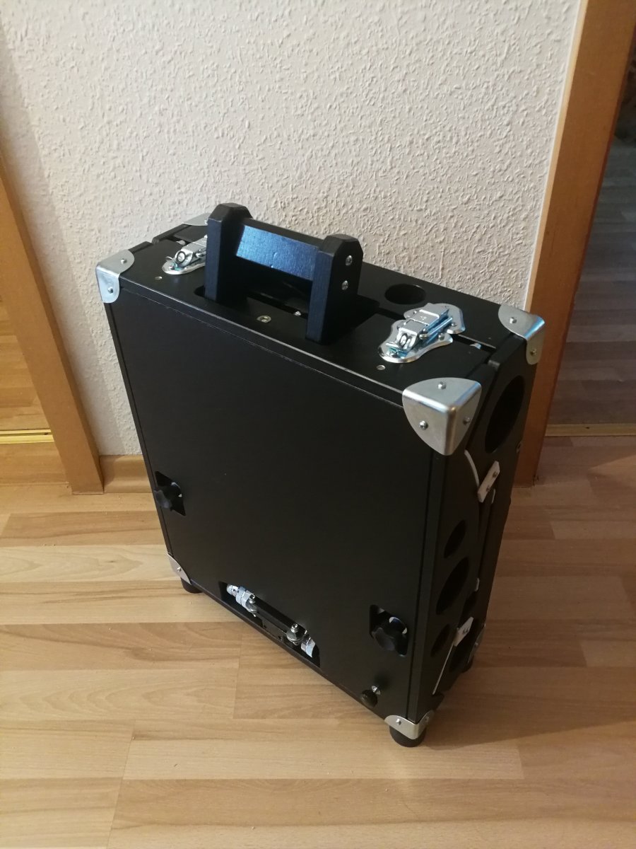

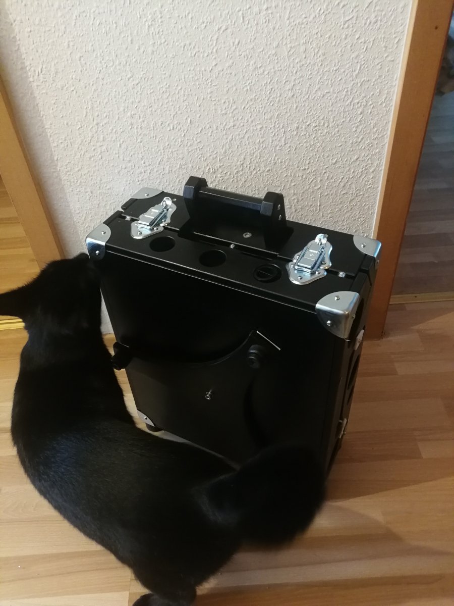

Kommst du da problemlos an den OAZ, auch bei zenitnahen Objekten? Ich habe mir ein paar Fotos angschaut, kann das aber schlecht abschätzen. Der Preis ist allerdings sportlich.
@Ulrike2312 : Ja, absolut problemlos. beim 12"f5 ist die Brennweite mit 1500mm ja noch relativ moderat. Ich bin mit groben 1,75m jetzt auch eher unterdurchschnittlich groß.
ich bastel es heute noch mal zusammen und halte mal den Zollstock dran ... :D:y:
Preis ist in der Tat nicht ohne. Man bezahlt halt u.a. für das geringe Packmaß und Gewicht (den 12"bekommt man noch als Handgepäck im Flieger mit!).
16,5 kg steht auf der Website von Teleskop-Express. Sind da die Stangen dabei? Ich überlege gerade, ob so etwas zukünftig vielleicht mal was für mich wäre. Im Moment schleppe ich ja den 8 Zoll Dobi mit Rockerbox mit mir rum. Wie genau trägt man die Spiegelbox? Für meinen Dobi habe ich mir für den Tubus extra eine teure Tasche gekauft. Aber ansonsten war mir das Treppensteigen mit dem Tubus zu riskant.
@Ulrike2312 : Der Griff ist fester Bestandteil der Spiegelbox und man trägt es wie einen Koffer. (Du trägst am Griff also den Spiegel und die restlichen Bauteile und Schalen sind darum geschachtelt) Das Stangenpaket wiegt 2 kg, soviel kann ich schonmal sagen. Aufgrund mangelnder größerer Waage kann ich das Gewicht der Spiegelbox leider nicht messen, aber die 16,5 kg könnten hinkommen. Ich trage es zumindest immer bis ins Dachgeschoss und das geht ohne Probleme. Packmaße sind ca. 47cmx37xcmx18cm (Griff nicht mit gerechnet, dafür das Drehkreuz in der Tiefe)
