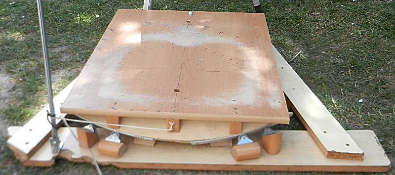

das ist ja interessant, dann ist ja meine manuelle Selbstbauplattform gar nicht so schlecht:
wie gehts Du vor wenn Du rückstellst, nimmst Du den Tubus ab und auch die Rockerbox?
Zum Glück nicht, ich drücke an der linken Seite den Tisch mitsamt Dobson wieder nach rechts. Geht ohne Probleme. Ich muss das aber häufiger machen, mehr als 20-30 Min. geht nicht, reicht aber locker aus.
Ich ziehe ja sogar eine recht schmale ROI um den Planeten. Breiter kann es ruhig sein aber die Höhe wirkt sich mehr auf die fps aus. z.B. 600 x 400
Diese wild zusammengeschusterte Plattform ist natürlich nicht immer exakt. Manchmal läuft der Planet während der Aufnahme doch langsam nach oben oder unten raus. Dann gehe ich kurz auf Pause, stelle de Planeten direkt am Dobson richtig ein und dann geht´s weiter mit Record.
Da ist der manuelle Hebel vielleicht sogar von Vorteil. So kann ich meist den Dobson leicht zur Seite drücken, (was ja viel einfacher und mit einer Hand geht, als die Höhenverstellung) und dann einmal etwas kräftiger am Hebel ziehen und den Planeten zurück in die Roi holen.
Ich bin das gewohnt. Man lernt die Schwächen seines Systems kennen und ich weiß genau in welche Richtung ich korrigieren muss.
