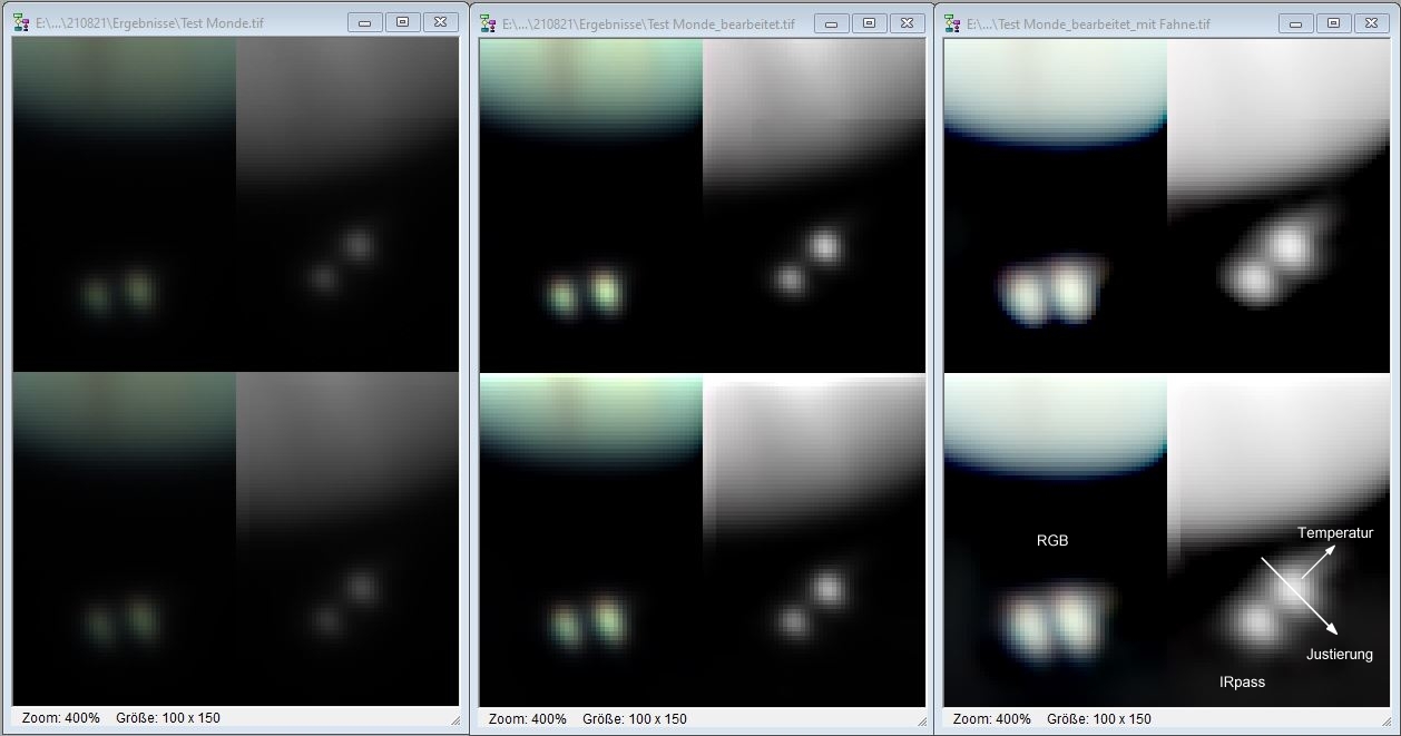

kann es sein, dass Dein Spiegel nicht 100%ig temperiert ist; wir selbst haben dem nie richtig Bedeutung geschenkt, aber das scheint vor allem bei großen Geräten mehr als nur wichtig zu sein;
Vor 3-4 Wochen haben ich ein 400mm f8 ACF verwenden dürfen in Verbindung mit einer ASI224mc. Das Teleskop steht auf 2200m und selbst nach 6 Stunden in der Nacht bei offener Kuppel war der Spiegel nicht im Temperaturgleichgewicht. Anbei ein Foto von dieser Nacht (20.8.) wo sich Io und Europa begegneten. Vom Ausgangsbild bis zum starken strecken sieht man 2 Sachen: zum einen eine Dejustage und zum anderen die Temperaturfahne.
Beim nächsten mal werden wir die Lüfter einschalten und mal schauen......
ach ja, die obere Reihe besteht aus 1000 Bildern und die untere aus 4000;
jetzt hat das ACF ja einen recht dünnen Spiegel; bei unserem 460mm Newton (mit einem 41mm dicken Spiegel) kann man diese Fahne schon im Livebild erkennen;
derweilen lg aus Tirol
tom
