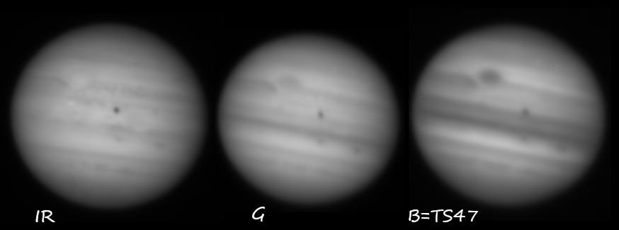

Könntest Du eigentlich mal das Summenbild zeigen und dieses dann auch nochmal in die 3 SW Kanäle getrennt ?
Bei mir sieht das mit der Asi120mm & Farbfiltern so aus:
IR blass aber scharf mit vielen Details. Richtung Grün und Violett wird es kräftiger aber unschärfer. Bisher dachte ich an die größerer Seeinganfälligkeit der kürzeren Wellenlängen aber bei dem tiefen Stand ist wohl die atmosphärische Dispersion in den Wellenlängenbereich mehr im Spiel.

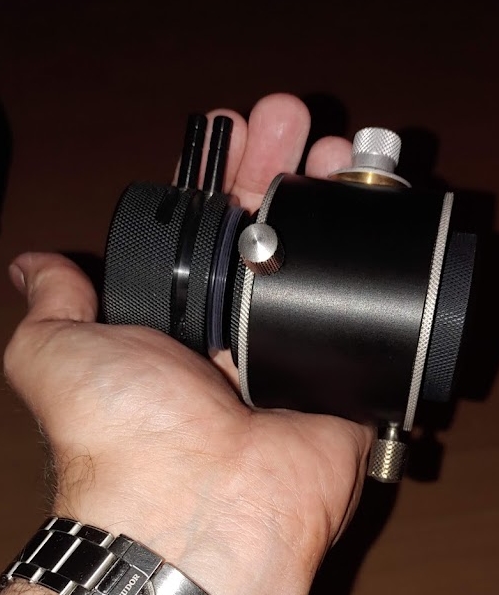

Hier ein Vergleich meiner ADCs: Pierro Astro ADC Mark 2 und der Gutekunst Compact.
Man sollte sich von Wort Compact nicht täuschen lassen. Der Gutekunst Compact ist mit 440 Gramm kaum leichter als der Pro mit 510 gramm und wie man im Bild gut sieht ist der PA ADC( 200 gramm) fast zierlich dagegen. Vom GreatStar ADK kenne ich das Gewicht nicht aber ich denke das er deutlich weniger wiegt als der Gutekunst.
Da kommt ein ganz schöner Hebel zusammen wenn die Barlow mit 2 , 3 oder gar 5 fach vorgeschaltet! wird und dann noch eine Cam hinten dran hängt .
Das muss die Monti dann auch tragen und tracken bei Brennweiten die im multiplen Meter Bereich sind .
Meine Meinung dazu ist JEDER! ADC macht die Bilder besser nicht schlechter. Die meisten werden auch mit Pierro Astro, ASI und Co sehr zufrieden sein. Wie gesagt ich mag meinen PA ADC sehr. Er leistet mit dem SC 9,25 wirklich einiges .

Vielleicht könntest Du hier die 3 Farbkanäle unbearbeitet zeigen um mal das Ausgangsmaterial zu vergleichen ?
