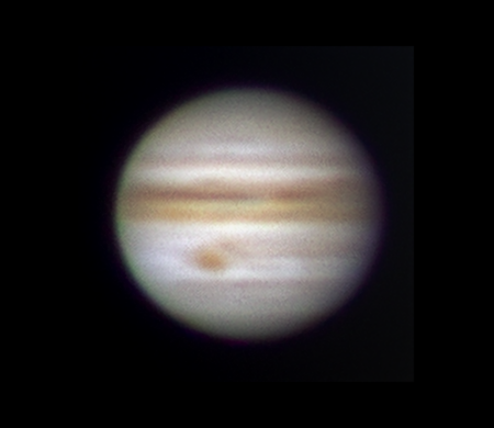

Am 31. Mai waren Seeing und Luftruhe sehr gut. An diesem Morgen entstand das erste Bild (Norden ist oben):
Jupiter unterliegt ständigen Veränderungen. Seit 2018 ist das Äquatorband nicht mehr weißlich, sondern gelblich. Hier auf dem Bild ist der helle Streifen südlich des Äquatorbandes schon Bestandteil des SEB, dass eher grau gefärbt ist. Weiter südlich folgt eine weiße Zone und ein schmales schwaches Band.
Das NEB beginnt fließend nördlich der Äquatorzone mit einem dunklen Streifen. Nördlich davon sind im NEB drei dunkle Flecke zu sehen. Dann folgt eine helle Zone und ein schmales Band.
Am 4. Juni konnte ich Jupiter mit dem GRF aufnehmen:
Der GRF befand sich auf 355° Länge im System " und auf -23° Breite.
Das SEB erscheint nach dem GRF unauffällig und blas.
Beim NEB ist der schmale dunkle Streifen markant. Weil die Äquatorzone ebenfalls dunkel ist, erscheint das NEB breiter.

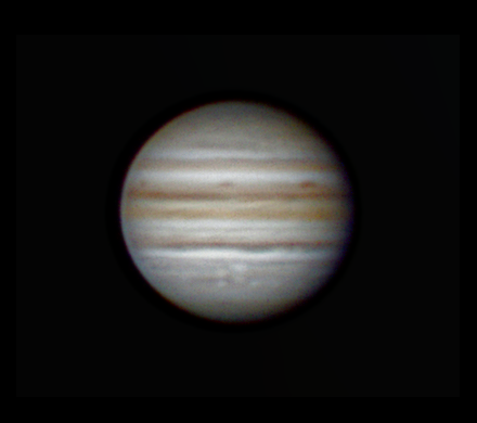

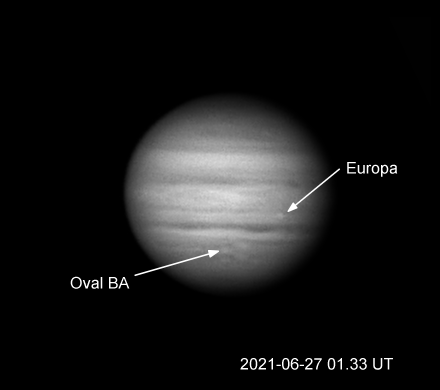

am 27. Juni konnte ich erneut Jupiter beobachten. Hier ein RGB- und IR-Bild:
Sehr klare und ruhige Luft. Trotz dieser guten Bedingungen war die Auswertung der Bilder schwierig.
Das NEB ist blass mit einen dunkleren Streifen. Am nördlichen Rand befinden sich drei dunkle Flecke. Noch blasser erscheint das SEB, ebenfalls mit einem dunkleren Streifen. Die Äquatorzone ist gelbbraun.
Südlich des SEB folgt ein helles Band und weiter südlich wird es interessant.
In der Nähe des Oval BA sind gleich vier hellere Flecke von beachtlicher Größe. Das Oval BA befindet sich auf 173° Länge im System 2 und auf -34.5° Breite.
Das IR-Bild zeigt diese Flecke deutlich, deshalb auf diesem Bild die Beschriftung. Außerdem ist Satellit Europa als heller Fleck zu erkennen - im RGB-Bild zu kontrastarm.

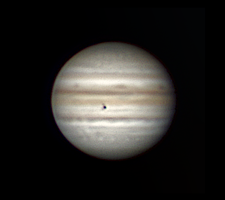

das Wetter ist weiterhin sehr wechselhaft und gezielte Beobachtungen sind nicht möglich. Hier zeige ich Jupiter vom 4. Juli:
NEB und SEB sind recht blass, beide haben einen schmalen braunen Streifen. Nördlich des NEB befinden sich drei dunkle Flecke. Südlich des hellen Bandes (STrZ) sind mehrere helle Flecke erkennbar.
Auf Jupiter ist der Schatten von Europa zu sehen, links von Jupiter ist auf dem IR-Bild auch Europa selbst zu sehen.

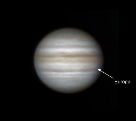

Das Wetter macht immer noch das Beobachten sehr schwer bis unmöglich. Trotzdem kann ich hier vom 16. Juli ein Bild zeigen. Dünne Wolken waren zeitweise vor Jupiter. Nach der ersten Aufnahme mit den drei Filtern war dann der Himmel ganz dicht:
Beide Bilder sind aus den gleichen Filmen erzeugt, das zweite Bild mit Beschriftung ist stärker Bearbeitet, dadurch kann man mehr Details erkennen.
Was gibt es zu sehen: Oval BA befand sich auf 161° Länge im System 2 und auf -34° Breite und erscheint schwach gelblich. In seiner Umgebung sind weiße Spots zu erkennnen.
Im blasen NEB ist ein schmaler dunkleres Band zu sehen. Nördlich des NEB befinden sich drei längliche dunkelbraune Barren.
Das SEB ist sehr blas, hat ebenfalls ein schmales dunkleres Band.

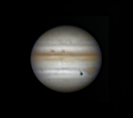

Hallo Jupiterbeobachter,
wetterbedingt waren nur wenige Beobachtungen möglich. Hier zeige ich Bilder vom 29. und 30. Juli. Am 29. Juli befand sich Europa vor Jupiter, sichtbar als heller Fleck und am 30. Juli befand sich Callisto vor Jupiter als dunkler Fleck (kein Schatten) neben dem GRF:

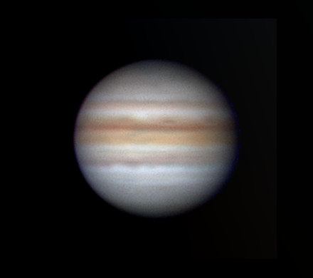

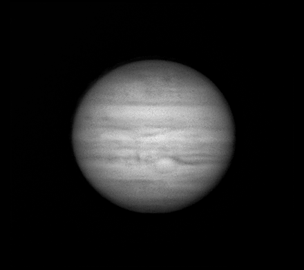

Hallo, endlich war nach langer Pause am 17. August wieder Beobachtungswetter.
Hier zeige ich ein RGB- und ein IR-Bild:
Der GRF befindet sich auf Länge 359° (System 2) und -23° Breite. Seine Größe habe ich mit ca. 19000 km x 15000 km gemessen.
Im Jahr 2020 hatte ich seine Größe mit 17500 km x 11000 km gemessen. Abzüglich von Messfehlern könnte der GRF wieder etwas größer geworden sein.
Nach dem GRF folgt ein sehr turbulentes helles Gebiet. Das SEB ist sehr blass. Ebenfalls blass ist auch das NEB bis auf den schmalen dunkleren Streifen.
