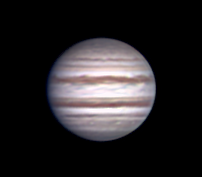

der große Gasplanet ist wieder am Morgenhimmel sichtbar. Am 20. Oktober war meine erste Beobachtung. Die Auswertungen sind noch nicht abgeschlossen, deshalb zunächst nur ein IR-Bild:
Der Beobachtungszeitpunkt war mir deshalb wichtig, weil die beiden Wirbel GRF und Oval BA sichtbar waren. Die Positionen im System 2 konnte ich für GRF mit 80° und für Oval BA mit 0.8° bestimmen. Weitere RGB-Bilder werden diese Längen bestätigen oder korrigieren.
Mein Diagramm habe ich mit diesen Werten ergänzt: Jupiter: GRF und Oval BA seit 2011
Beste Grüße
Karl-Heinz

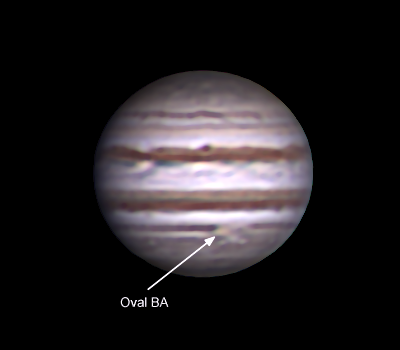

Leider war es mir nicht möglich, Jupiter erneut zu beobachten.
Doch meine Längenbestimmungen vom 20. Oktober verunsichern mich etwas. Für Oval BA habe ich die Länge im System 3 nachträglich mit 230° bestimmt. Beim Vergleich mit meinen Beobachtungen viel mir auf, obwohl Christopher Go sehr zuverlässig ist, ein offensichtlich anderes Objekt mit Oval BA bezeichnet. Ein weiterer Vergleich mit ALPO Japan bestätigt meine Beobachtungen. Weil ALPO Japan das System 3 benutzt,, habe ich die Zentralmeridiane zusätzlich bei mir auch im System 3 angefügt. Ich hoffe auf baldige Klärung dieser Differenz.
Beste Grüße
Karl-Heinz
am 10. November schrieb ich, dass ich bei der Position von Oval BA verunsichert bin. Ich habe noch keinen neuen Erkenntnisstand - dazu später.

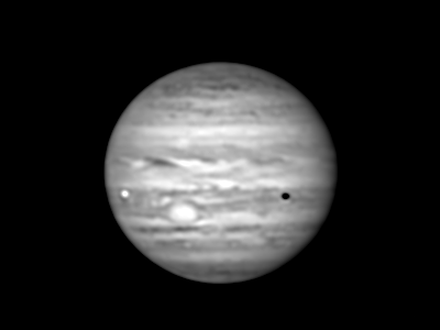

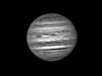

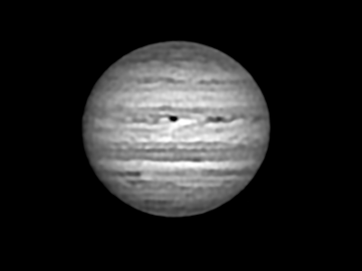

Am 23. November beobachtete ich den GRF und Europa vor dem Planeten. Auf dem IR-Bild ist Europa selbst sehr hell und wegen des größeren Phasenwinkels der Schatten weit entfernt zu sehen.
Die beiden Bänder NEB und SEB sind auf dem RGB-Bild deutlich zu sehen, dagegen erscheinen sie auf dem IR-Bild schwach.
Der GRF erschien recht klein, gemessen habe ich seine Größe mit 12200 km x 9400 km.
Am 12. Dezember war Oval BA leider bei ungünstigen Bedingungen nicht sehr deutlich zu sehen. Das IR-Bild zeigt fast auf dem genzen Planeten unruhige Gebiete.
Weitere Daten zu diesen Beobachtungen stehen in meiner Homepage.

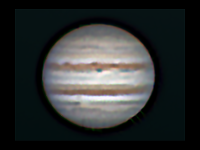

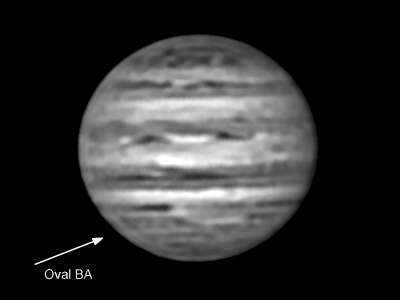

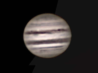

Am 18. Dezember 2025 habe ich Jupiter zu einer Zeit beobachtet, als GRF und Oval BA nicht zu sehen waren. Aber auch die "uninteressante Seite" von Jupiter zeigte viele Einzenheiten, die auf dem RGB- und IR-Bild trotz unterschiedlicher Kontraste jeweils wiederzufinden sind.
Das RGB-Bild ist von 22:54 UT, Zentralmerdian (System 2) 253° und das IR-Bild von 22:59 UT, Zentralmerdian (System 2) 256°.
Beste Grüße
Karl-Heinz

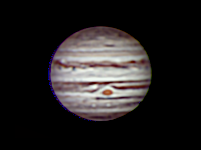

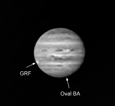

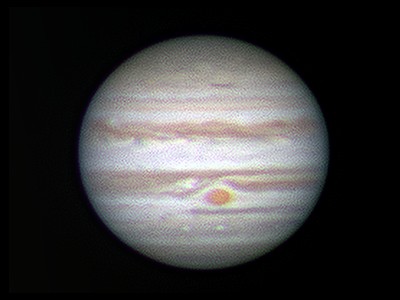

Am 05. Januar 2026 habe ich auf Jupiter den GRF beobachtet. Hier zeige ich ein RGB-Bild von 23:06 UT und ein IR-Bild von 23:11 UT.
Der Zentralmeridian (System 2) betrug 89°.
Den GRF habe ich vermessen, er befand sich auf 90° jovigrafischer Länge (System 2) war ca. 16300 km x ca. 9600 km groß. Diese Meßergebnisse sind allerdings nicht sehr genau und können wegen der jeweiligen Bildauflösung und Kontrast abweichen. Am 25. September 2021 hatte ich eine Ausdehnung von 16500 km x 12800 km gemessen, damals erschien er offensichtlich etwas runter.
Interessant ist die gesamte Umgebung des GRF. Weiter südlich sind besomders zwei helle Spots zu erkennen.
Das NEB wirkt sehr unruhig, schmal und hat in Richtung Äquator einige Flecke und Fahnen. Dann weiter nördlich sind weitere Einzelheiten zu erkennen, davon einen länglichen braunen Fleck.

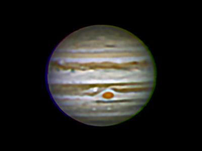

Hallo Peter und weitere Jupiterbeobachter,
meine letzten Jupiterbilder wirkten etwas unscharf. Zufrieden war ich damit auch nicht. Eine Ursache ist, dass ich des Programm Astrosurface noch nicht optimal nutze. Es kann sehr viel, aber ich bin noch dabei, weitere Erfahrungen zu sammeln. Hier zum Vergleich ein Bild mir Autostakkert und Registax. Zur Beobachung verwende ich mein C8 mit ASI 290mm.
https://www.buecke-info.de/astrotips/foren/26010523064rgb.jpg
Jupiter 26-01-05 23:06.4 UT mit Autostakkert und Registax
Eine Auführung mit Astrosurface wirkt noch etwas grob aber es sind mehr Einzelheiten zu erkennen,
hier mit WinJupos derotiert:
Eine feinere Bearbeitung strebe ich noch an, gelang mir hier allerdings noch nicht.
Auf Jupiter ist der farbintensive GRF mit einem helleren Kern zu sehen. Seine Position habe ich mit 81.8° Länge im System 2 und mit -23.0° in Breite gemessen. Seine Abmessungen habe ich mit 15070 km x 10150 km in WinJupos gemessen, allerdings nicht so genau wie das Ergebnis scheint.

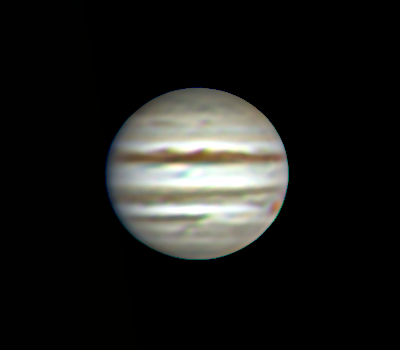

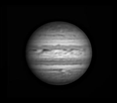

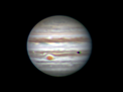

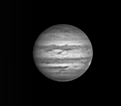

Am 15. Februar konnte ich Jupiter beobachten. Das Seeing war wechselhaft. Jupiter zeigte das Oval BA, es ist rechts neben dem dunklen Streifen zu erkennen. Unmittelbar darunter ein heller Spot und links unterhalb Oval BA ein hellerer Spot. Nach dieser Beschreibung sollte Oval BA eindeutig erkannt werden. Die Position habe ich mit WinJupos gemessen mit 313° in Länge im System 2 und -34.5° in Breite.
Hier die Bilder (IR von 18:05 UT, ZM 2 = 310°) und RGB (18:09 UT, ZM 2 = 313°):
Das NEB zeigt an seinem nördlichen und südlichen Rand zahlreiche Störungen. Weiter nördlich sind schmale Bänder und Streifen zu sehen.
In der breiten hellen Äquatorzone sind einige Details zu erkennen.
Das SEB zeigt sich gleichmäßiger. Weiter südlich sind außer außer Oval BA auch drei hellere kleine Spots in einer Reihe zu sehen.
Io begann seinen Vorübergang.

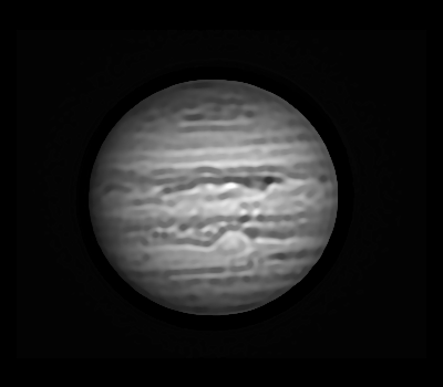

nach Problemen (gesundheitlich und PC) habe ich die Bilder vom 12. und 18. März fertig. Ich hatte Jupiter beobachtet, speziell den GRF und Oval BA.
Aus den Beobachtungen habe ich mit WinJupos die Positionen bestimmt. Diesmal habe ich die Werte aus den IR-Bildern und RGB-Bildern getrennt in meiner Homepage angegeben, es gibt immer kleine Abweichungen.
Die Mittelwerte der Positionen habe ich in das Diagramm (Positionen von GRF und Oval BA) übernommen.
Bilder vom 12. März:
Der GRF befand sich auf ca. 85° im System 2. Er leuchtet intensiv rot, der innere Bereich ist etwas heller. Bemerkenswert sind die hellen Wirbel, die dem GRF folgen. Insgesamt sind die beiden Bänder NEB und SEB sehr aktiv.

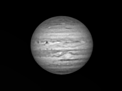

Hier zeige ich meine Bilder vom 7. und 9. April. Am 7. ist der GRF zu sehen. Mein Diagramm mit den Positionen von GRF und Oval BA habe ich aktualisiert:
Positionen von RGF und Oval BA.
Die nächste Begegnung von diesen beiden Wirbeln, d.h. beide Objekte befinden sich auf gleicher Länge, könnte voraussichtlich im Februar 2027 erreicht werden.

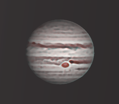

Die folgenden Bilder sind mit Autostakkert, Astrosurface und Fitswork bearbeitet. Der Nordpol ist auf den Bildern oben. Aufgenommen habe ich mit C8 und ASI 290 mm.

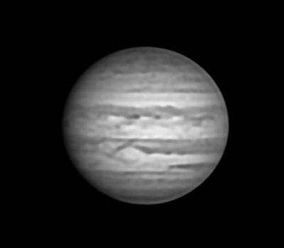

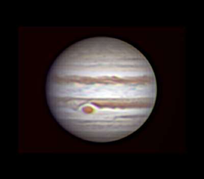

Hier ein RGB- und IR-Bild vom 7. April:
Der GRF befand sich auf Länge 88.2° im System 2.
Das NEB zeigt viele aktive Gebiete. Auffällig ist der 'kleine rote Fleck' am nördlichen Rand etwas links vom Zentralmeridian (59.4° Länge im System 2).
Das SEB ist breit und farbintensiv, wird aber vom GRF stark verändert.

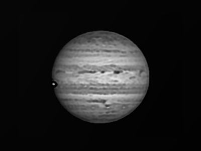

Nun das RGB- und IR-Bild vom 9. April:
NEB und SEB sind in Breite und Farbintensität ähnlich.
Die Äquatorzone zeigt zahlreiche Details, Fahnen vom NEB in Richtung Äquator sind auffällig.
Nördlich des NEB sind einige Zonen und Bänder zu erkennen.
Südlich des SEB schließt sich ein breites helles Band an.
Zum Südpol hin sind einige Bänder sichtbar. Der Südpolbereich ist wie in den vergangenen Monaten merklich dunkler als die Nordpolgegend.

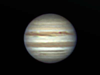

Am 29. Juli steht Jupiter in Konjunktion, bis dahin sind es noch einige Wochen. Bereits jetzt fällt das Erfassen von Details auf dem Planeten schwerer.
Meine bisher letzte Beobachtung war am 29. April. Der scheinbare Äquatordurchmesser war bereits auf 35,6" geschrumpft. Trotzdem waren einige Details erkennbar. Diesmal befand sich der GRF bereits am Planetenrand. Bemerkenswert fand sich die intensive rötliche Farbe auf dem RGB-Bild. Meine Vermutung: diese intensive Färbung könnte nur aus sehr hohen Schichten der Atmosphäre stammen. Durch den seitlichen Blick sollten tiefere Schichten verdeckt oder merklich abgeschwächt sein.
Nachfolgend unterbricht der GRF zwei Bänder bis zur Bildmitte.
Das NEB zeigt mehrere Störungen am nördlichen und südlichen Rand. Einige Fahnen erreichen des Äquator. Das NEB ist farbintensiver als das SEB.
Hier das RGB-Bild von 19:11 UT (ZM2= 153°) und das IR-Bild von 19:16 UT (ZM2 = 155°)
