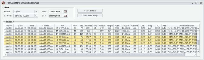

Ich hab mal einen Screenshot der Aufnahmedetails angehängt, die 3 Einzelaufnahmen von dem RGB sind markiert. Dort siehst Du alle Details der jeweiligen Aufnahmen. Mußte wegen dem 100kb Limit arg komprimieren und hoffe, man kann es noch lesen. Ich versuche immer möglichst nicht über 3 Minuten in Summe fürs RGB zu kommen, was mir leider selten gelingt. Meist nehme ich im R etwas länger auf (ca. 75s) um gutes Material für den L-Kanal zu sammeln.
Beste Grüße,
Torsten

finde deine Farbbalance eigentlich recht gut. Ist natürlich wieder so eine Monitorgeschichte.. Dein Jupiter besitz nur einen etwas farbigen rechten Rand. Laut deiner Tabelle nimmst du z.B. im Roten mit 76 FPS mit sehr hoher Bildrate auf. Die Kamera muss sehr schnell und zugleich empfindlich sein, wenn ich dazu auch noch deine Gainwerte anschaue. Der ICX 618 Chip macht es offensichtlich möglich. Wie würdest du die DMK im Vergleich zur Basler-Cam einschätzen. Lohnt sich die Anschaffung?
Nochmal was zur Farbe: ich glaube du belichtest jeden Kanal zu lange. Ich begnüge mich mit maximal 30, in Ausnahmefällen mit 40 sec. pro Kanal und überlagere, wie du wahrscheinlich auch, auf die Details. Außerdem bekomme ich bei der Überlagerung der geschärften RGB´s immer einen zu großen Blaukanal, den ich dann wieder mühsam an den G und R- Kanal anpassen muss. Eine Hinterlegung mit dem ungeschärften Bild ist vielleicht eine Lösung...

Bzgl. Dauer pro Kanal hast Du absolut Recht. Ich belichte da meistens zu lange und hab dann am Ende die Probleme beim RGB-Alignment. Bei durchschnittlichen Bedingungen fällt das wegen der schlechteren Bildschärfe nicht so auf, nicht jedoch bei gutem Seeing. Ich muß da das nächste Mal aufpassen...
