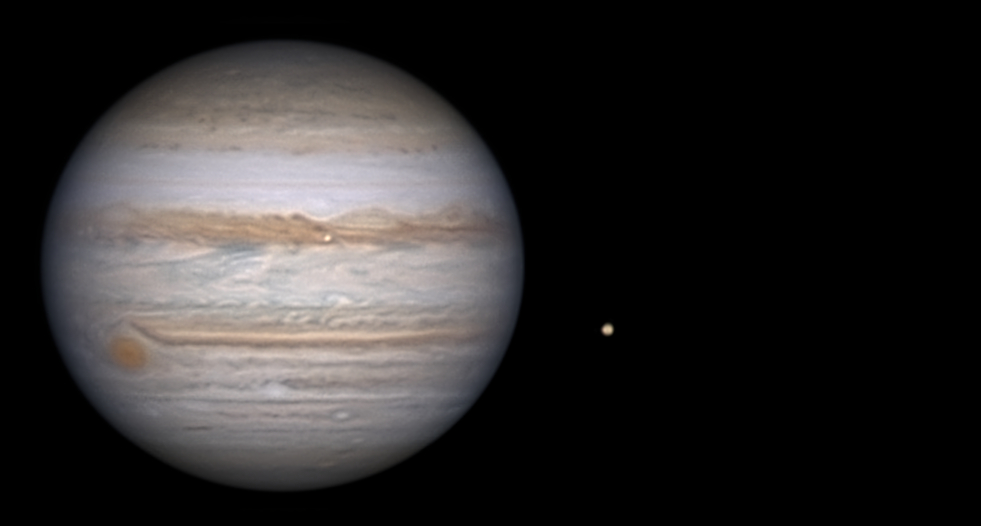

so es ist geschafft. Die Animation mit Schattenereignis und GRF ist fertig.
Für die 2,5 Stunden habe ich wegen dem Mond Io 14 Avis zu 13 Teilanimationen verarbeitet.
Geringste Abstand zwischen 2 Aufnahmen war nur 3 Minuten, später dann auch mal ca. 20 Min.
Der Morphmaker kann ja immer nur 2 Bilder verarbeiten, hier nochmal meine Anleitung:
Ich habe diesmal die Minuten zwischen den Aufnahmen mit 2 multipliziert um eine schön langsame flüssige Animation zu erhalten.
Der Aufwand war schon enorm aber bei den konstanten Bedingungen hat es sich richtig gelohnt.
Das Forum erlaubt 2 MB, daher hier in klein:
In voller Größe sind es fast 30 MB, daher hier die Datei: jupiter-Ani-111022best.gif beim Filehorst - filehorst.de
Die schwierigen Übergänge von Mond- und Schattenaustritt sind mir ziemlich gut gelungen, dafür waren die vielen Avis nötig.

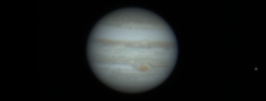

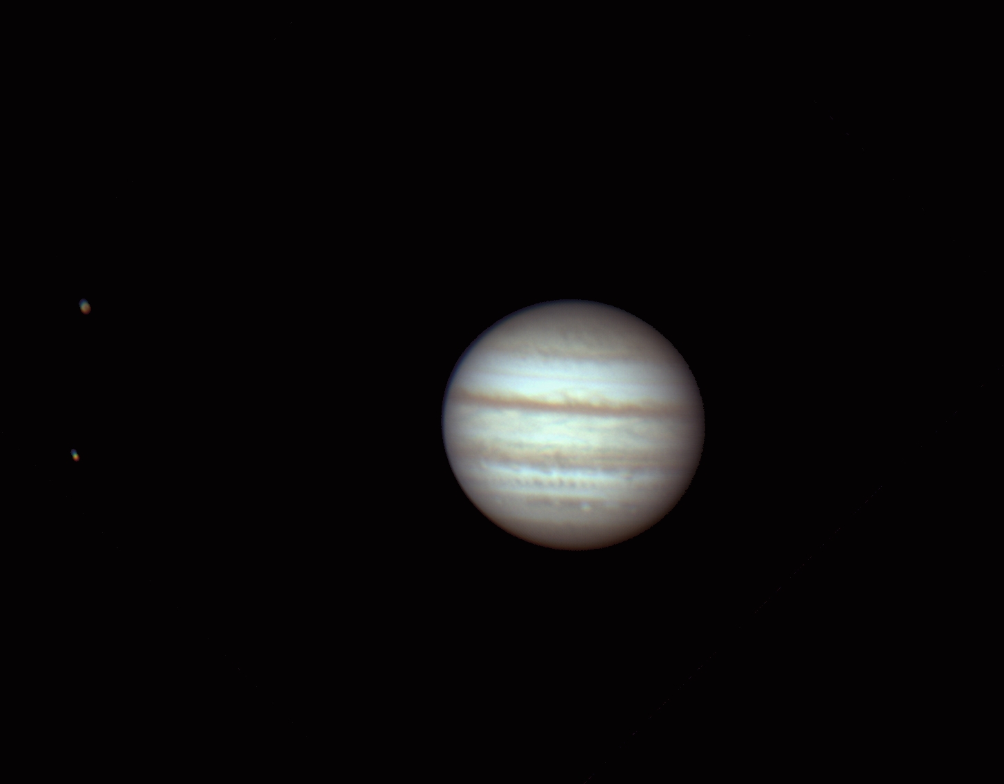

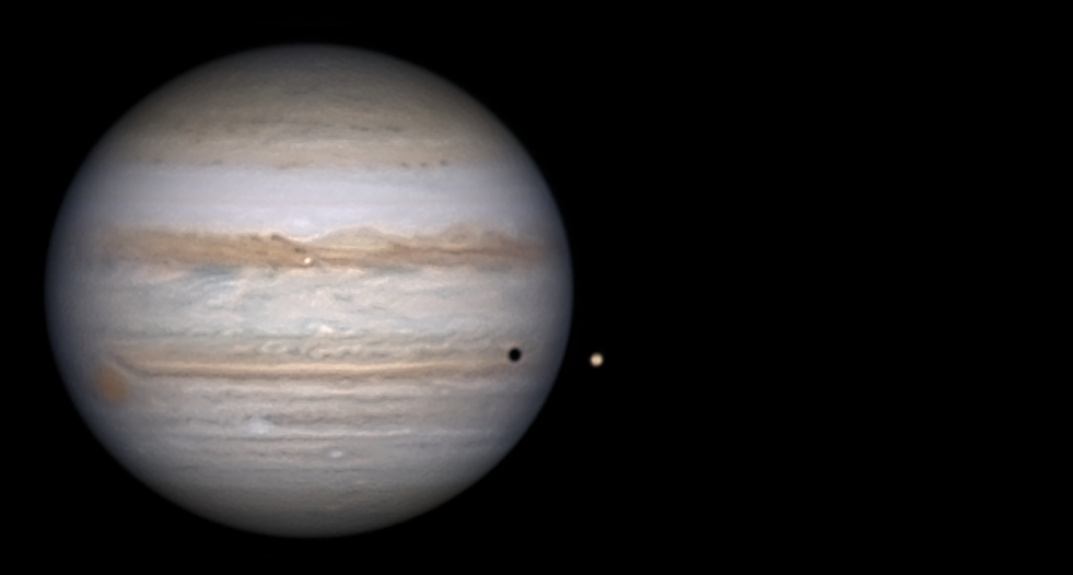

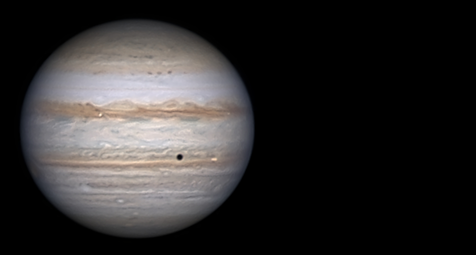

Um das Ganze abzurunden noch ein paar der ausgerichteten Jupiterbilder:
Start 22:10 Uhr
22:40 Uhr
22:58 Uhr
23:57 Uhr
00:39 Uhr

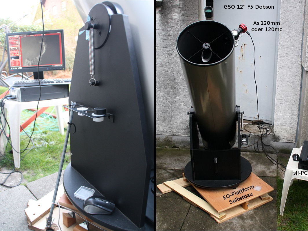

aber was für eine Optik verwendest Du für Deine Aufnahme?
Ups hatte ich ja ganz vergessen zu erwähnen:
GSO 12" F5 Standard Dobson, Baader Q-Turret Barlow, ZWO ADC, Asi120mc auf Selbstbauplattform.
Alles nach dem Preis-Leistungsprinzip ausgewählt. Ich habe mein vorhandenes Equipment immer erst ausgiebig benutzt und ausgereizt. Erst danach folgte ein ganz gezieltes günstiges Upgrade. Angefangen mit 114/900mm Newton auf Wackelmonti mit Digicam durch Okular gefilmt. Dann 8" F6 Dobson, Plattformbau, Asi120mc, 12" F5 Dobson und Asi120mm.
Vor allem die wirklich primitive manuelle EQ-Plattform macht das alles erst richtig möglich und so sieht das im Einsatz aus:
Es fehlt meine Hand am Hebel, da ich ja die Kamera halten musste.
Holger

Tja Ostwestfalen, nichts besonderes. Auch der Dobson ist die günstige Standardausführung. Entscheidend ist das Seeing und das schwankt manchmal am selben Abend, siehe hier: Jupiter Seeing & GRF Veränderung
Entscheidend ist die Ausdauer, wie oft habe ich umsonst aufgebaut um nicht die eine gute Nacht zu verpassen. Da ist die griffbereite Lagerung wichtiger als der Teleskoptyp. Mein Pott lagert im Lieferkarton auf einem halbhohen Schränkchen in der Garage. Der Aufbau ist sehr einfach: Rockerbox in den Garten stellen, Tubus mit 2 Händen aufnehmen und draußen einhängen, fertig. Ohne Auskühlzeit sofort startklar und nur deswegen wird der innere Schweinehund besiegt und fast jede Gelegenheit genutzt.
Wichtig wird die erzielte Auflösung sein und die steigt halt mit dem Durchmesser der Optik.
Genau so ist es und da bietet mir ein Dobson halt die größte Öffnung für ein knappes Budget. Wobei ich sagen muss: Es macht mir richtig Spaß den Planeten sebst in der Hand zu haben.:D
. Das ADC einstellen stelle ich mir noch verrückter vor?
Naja so genau nehme ich das gar nicht. Die Position der Hebel habe ich mir ungefähr gemerkt und ein Milimeter mehr oder weniger fallen mir nicht auf.
Das stelle ich einmal vor dem Beginn der Session ein und gut ist, eventuell mal eine kleine Korrektur nach einiger Zeit aber halt nicht permanent.
Das Scheibchen in der ROI halten! Nun alle weiteren Abläufe nur mit einem Arm, Hand durchführen.
So schwer finde ich das gar nicht, bin es aber auch gewohnt.
1. Jupiter ins Fadenkreuz des Suchers bringen, mit ADC passt das nicht immer, da muss ich den Sucher meist einmal leicht nachjustieren.
2. Der Jupiter taucht auf dem Monior auf. Jetzt halte ich den mit der linken Hand am Hebel in Position und mit der anderen Hand stelle ich am OAZ scharf.
3. Linke Hand bleibt am Hebel und mit rechts bediene ich die Maus und ziehe eine Roi um den Planeten
4. Weiter nachführen, obwohl ich das eher als in der Roi halten empfinde, und bei einem guten Moment Record anklicken.
5. Fleißig Frames sammeln bei ca. 140 fps. Manchmal gehe ich bei schlechten Phasen auch schnell auf Pause. Nach ca. 1 Minute habe ich dann um die 8000 Frames im Kasten.
Das finde ich nicht so kompliziert, aber ist ja schon Routine geworden.
Holger
