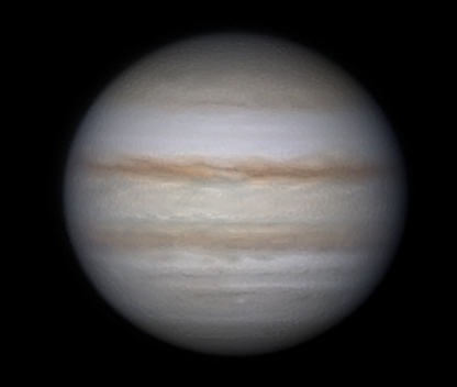

Danke für eure Kommentare.
Hier noch das Endergebnis aus der Asi120mc Aufnahme:
Hoffentlich kommen nochmal bessere Bedingungen, Richtung Herbst / Winter wird es ja leider meist noch schlechter.
Holger

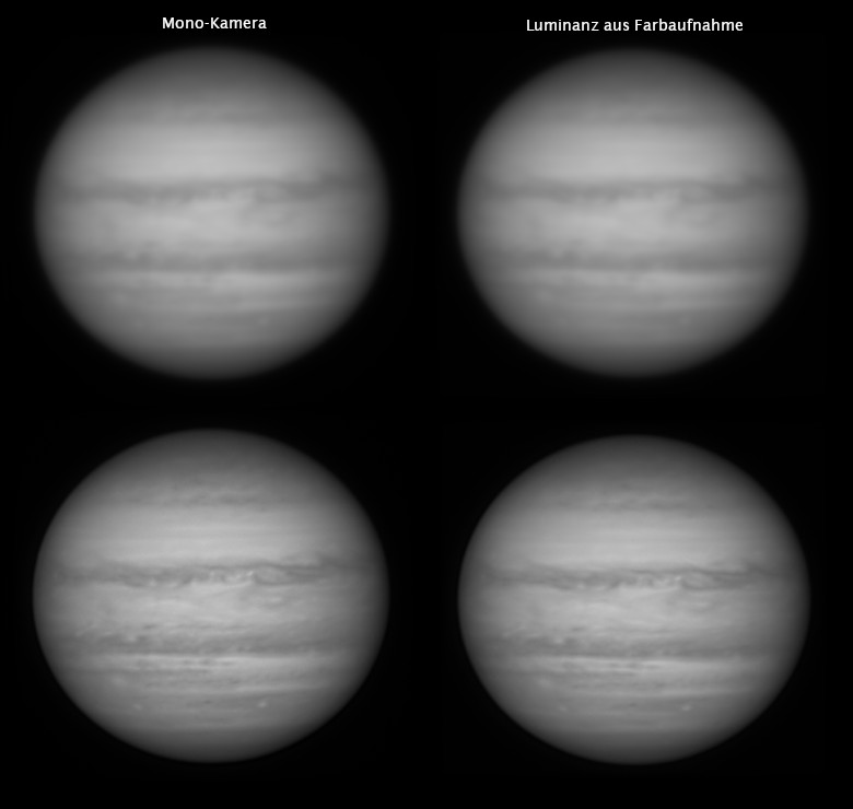

in der Nacht konnte ich mein Experiment bei besseren Bedingungen fortführen.
2 SW Aufnahmen mit 2 Farbaufnahmen im Wechsel um dann die besten Summenbilder zu vergleichen.
Aus der ersten Sequenz links die Asi120mm mit IR Cut um 00:17:26 Uhr und rechts die Luminsnz aus der Farbaufnahme mit der Asi120mc um 00:19:56 Uhr
Die beiden unteren Bilder sind mit fitswork geschärft.
Ich sehe da keinen nennenswerten Unterschied.
Holger
Hallo Holger,
interessanter Vergleich. Ich finde aber schon, dass das linke, geschärfte Bild der Mono einen besseren Kontrast hat als das rechte Bild der OSC. Die Auflösung ist auch minimal besser. Die Unterschiede sind aber, wie du schon gesagt hast, subtil.
Kann auch an der Bearbeitung liegen, ist aber das, was ich erwarten würde. Autostakkert arbeitet auf Suppixel level, damit werden die Auflösungsnachteile durch die Bayermatrix wieder ausgeglichen, wenn man genügend Bilder hat. Mit der Methode kann man zwar den Auflösungsverlust kompensieren, den Kontrastverlust aber nicht. Ich würde erwarten, dass in dem Fall die MTF bei einer ähnlichen Auflösung auf null geht, aber die Kurve der OSC vorher einen Bauch hat, d.h. bei feinsten Details an Kontrast verloren geht.
Bei der Luminanz wird man das nicht so sehr sehen. Aber ich würde erwarten, dass die Mono beim Farbbild noch etwas weiter vorne ist. Besonders bei Blau und Rot. Zusätzlich kann man mit der Mono mit Interferenzfiltern arbeiten, die durch ihr definiertes Durchlassprofil einen besseren Farbkontrast liefern als die Folien der Bayermatrix.
Welten werden das aber auch nicht sein, da man in der selben Zeit 3x so viele OSC Bilder hat, wie bei der Mono im einzelnen Farbkanal. Damit gewinnt man wieder mehr Reserven für die Bearbeitung.
Wo der Unterschied wirklich deutlich ist, ist beim Refraktor. Bei meinem ist mit der OSC der Rotkanal schon sichtbar weniger definiert. Ein anderes Beispiel wo die Mono deutlich weiter vorne ist, ist wenn man keinen ADC verwendet. Bei meinem Apo waren letztes Jahr die Bilder mit OSC und ADC in etwa auf dem Level wie mit der Mono und ohne ADC.
Grüße,
Joachim

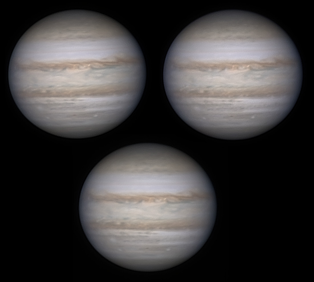

Ok, hier mal 3 Farbbilder 150% Version aus fitswork, bei einem stammt die Luminanz aus einer Mono-Kamera Aufnahme.
Derotieren musste ich zum Glück nicht, bei nur ca. 2 Min. Abstand zwischen den Aufnahmen.
Holger

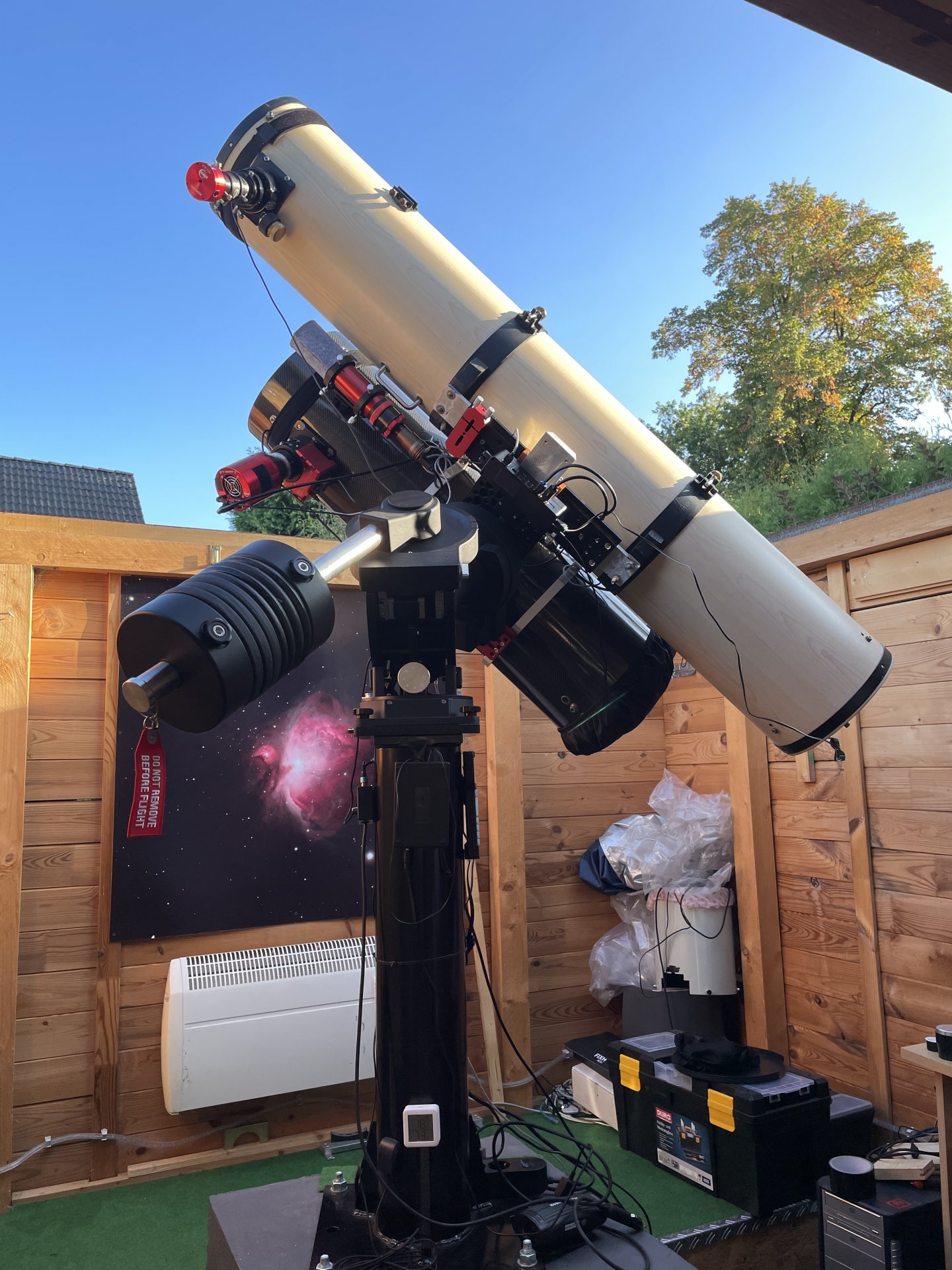

Tolle Ergebnisse und schöner Vergleich Mono vs. MC. Mir ist der Aufwand mit Filterrad bei der Mono zu aufwändig. Ich bleibe daher auch bei der OSC hier die 462mc. Ich hatte gestern Nacht auch mal den Newton 10" f6.3 mit 40mm Fangspiegel im Einsatz hier mal gegen 00:38 also 20min später als bei deiner Aufnahme. Deine Bearbeitung gefällt mir wie immer sehr gut.:y: Es wirkt feiner als bei mir. Dein Workflow ist wohl gut angepasst! Wahrscheinlich liegt es an den Wavelets und deiner Nachbearbeitung in Fitsworks. Wirkt auch glatter uns Details sauberer bei Dir was aber auch an dem mehr Licht des 12"er geschuldet sein kann. Ich fange ja auch erst wieder an mit Planeten... Aber für mich hällst Du die Latte immer schön hoch. da möchte man gerne hin! ;)
Danke Dir, ja das ist der Orion aber in einem Pertinax Tunus nicht diese dünnen Aludosen…und der hat nen 40mm Tal Fangspiel. ? hier mal ein Bild vom aktuellen Setup. Habe noch parallel den 10 ONTC f4 dran. ? Bin da mal günstig an dem dran gekommen an dem f6.3 da konnte ich nicht nein sagen. Meinen geliebten 7zoll Meade Mak habe und behalte ich aber auch noch da ich mit dem auch mal rausfahre…. ?
