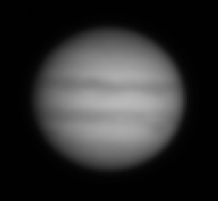

Der Dobsen wurde nicht geschwenkt. Ich habe Jupiter ins und durchs Bild laufen lassen nachdem das Teleskop ruhig stand.
Siehe das Bild; dies ist nach der Bearbeitung mit Pipp und AS_4 das 1% Ergebnis aus rund 500 Bildern (448x448).
Scharf gestellt wurde mit einer Bahtinov-Maske.
Kurz davor habe ich auch eine Aufnahme vom Seeing gemacht. Siehe das Video.
Wieso ist das Bild nun so unscharf? Ich freue mich auf eure Meinung und Beratung.

Hallo Stefan, für die weitere Bearbeitung deiner Aufnahme solltest du noch Registax zum schärfen des Bildes nutzen.
Da passiert die „Magie“. Videoanleitungen gibt es dazu viele auf YT.
CS Michael

Hallo Stefan,
das unscharfe Bild ist erst mal normal. Man kann es aber schärfen. Es gibt ein Tool namens Wavesharp mit dem das gut geht, oder auch per Unscharf maskierten bei kleinen Radius (0.5-0.8 Pixel). Wenn Du ein Tiff hochladen kannst würden hier sicher einige Hand anlegen ;)

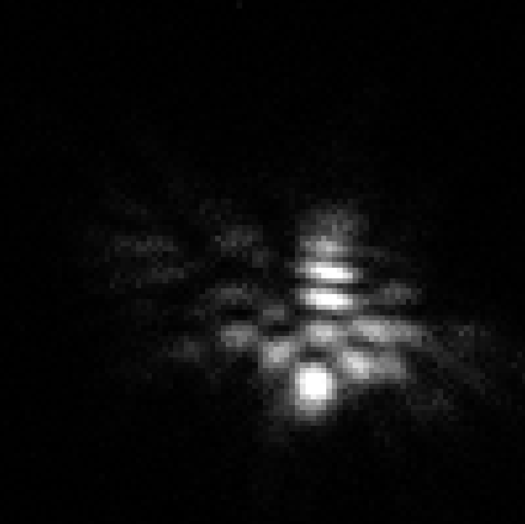

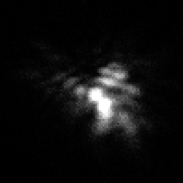

Das Star Video zeigt einen Ausschnitt der Größe 50 x 50 Pixel. Alle Bewegungen sind so aufgenommen (Frame Stabilisation Mode in PIPP war aus).
Wo das Wackeln her kommt ist unklar, das kann auch die Montierung sein. Die Belichtungszeit war 1,55 ms. (absichtlich kurz gehalten)
Hier zwei repräsentative Bilder (50x50 Pixel) daraus:
Man sieht, dass sich der Stern über 10 - 15 Pixel ausdehnt. Das wären dann 5" oder mehr.

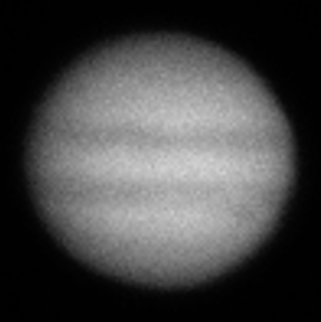

Das Ganze auf Jupiter gerichtet (Einzelbild 100x100 Pixel) sieht dann so aus:
Das ist eines der besseren Bilder aus einem 2 min Video.
Capture Area=800x600
Exposure=0,7750ms
Analogue Gain=1248
ActualFrameRate=48,9938fps
FrameCount=5918
Vergessen wir mal das Rauschen, ich habe bewust eine kurze Zeit und dazu entsprechend Gain gewählt.
Das ist doch Mist, man sieht mal eben so den GRF. Da ist doch keine Info im Bild.
Nach dem Stacken (1% also wirklich nur die besten Bilder) kommt das dabei raus:
Wie sollte es auch besser aussehen wenn in den Rohdaten keine Informationen sind.
Was ist nun mein Problem? Alles nur Seeing?
Wie wir wissen, und Astrobin ist voll mit Beispielen, wurde mit vergleichbaren Teleskopen schon sehr sehr viel Besseres erreicht.
schönen Gruß, Stefan

Hallo Stefan,
Exposure=0,7750ms
Analogue Gain=1248
ich glaube, das ist das Problem. Innerhalb 0.777ms bekommst Du kaum noch Licht auf den Sensor. Das hast Du dann mit dem Gain kompensiert. Das Gain ist aber nur die Verstärkung der Augangswerte des ADC (Ananlog-Digial-Wandler). der ADC quantisiert die Daten. Bei 8bit bekommst Du nur ganze Zahlen zwischen 0 und 255 (maximal). Bei Deiner Belichtungszeit hast Du vielleicht nur Werte zwischen 0 und 8 (als 3bit). Das habe ich aber jetzt einfach nur geschätzt. Aber in diese Richtung geht es. Und diese 8bit skalierst Du mit dem Gain hoch. Das ändert aber nichts an der Quantisierung zwischen 0 und 8, weil es ganze Zahlen sind. Wenn Du das Gain hochdrehst, bekommst Du zum Beispiel nur Werte zwischen 0, 10, 20, 30, 40, 50, 60, 70, 80. Das ist jetzt auch idealisiert, aber so in etwa. Aber keine kontinuierlichen Werte zwischen 0 und 80.
Wenn Du das Gain auf ca 150 setzt und die Belichtungszeit anpasst, sodass das Histogramm einen Wert von 200-220 nicht übersteigt, wirst Du sicher bessere Ergebnisse bekommen. Probiers mal aus.

Hier mal zwei Aufnahme von gestern mit der 4xBarlow:
100x100
Analogue Gain=5000
Exposure=1,5500ms
Davon habe ich hunderte, fast alle zeigen dieses gerippte Muster, was für mich wie Inteferenz aussieht.
Wie auch immer dies einen Sinn ergibt.

Hallo Stefan,
das "gerippte Muster" ist die Beugungsfigur des Sterns. Bei ruhiger Luft sollte sich eine Schar von sauber konzentrischen Ringen zeigen.
Ich hätte Dir auch noch den Vorschlag gemacht, die Kollimation des Newtons zu prüfen. f/4 ist verdammt empfindlich für kleine Ungenauigkeiten, da ist Sorgfalt angesagt beim Justieren. Solltest Du einen Justierlaser benutzen, dann ist es dennoch geboten, die Kollimation bei ruhigem Seeing und möglichst hoher Vergrößerung zu prüfen. Die Beugungsringe müssen konzentrisch sitzen, sonst stimmt die Justage noch nicht. Was Du da eventuell verschenkst, kannst Du durch BV nicht wieder reinholen.

Hallo Stefan,
schau mal ob diese Rippelmuster immer oder meistens in die gleiche Richtung zeigt dann siehst Du schon ob Dejustage vorliegt. Normalerweise sollten diese Balken auch bei Seeing halbwegs gleichmäßig um den Stern bzw. dessen Beugungsscheibchen herum tanzen und zappeln nicht immer in eine Richtung. Bei ruhiger Luft schließen sie sich dann wie Thomas beschreibt zu geschlossenen Beugungsringen.
Viele Grüße Felix
Hallo Stefan,
das, was Du siehst sind ganz »normale« Speckles, die durch die Luftunruhe (Seeing) entstehen. Wenn Du die aufsummierst, entsteht wieder ein runder Stern mit der Ausdehnung über die Speckles. Google mal Speckles:
Speckles bei Sternen sind Interferenzmuster, die durch atmosphärische Turbulenzen (Seeing) entstehen, wodurch ein Punktbild in viele kleine Lichtpunkte (Flecken) zerfällt.

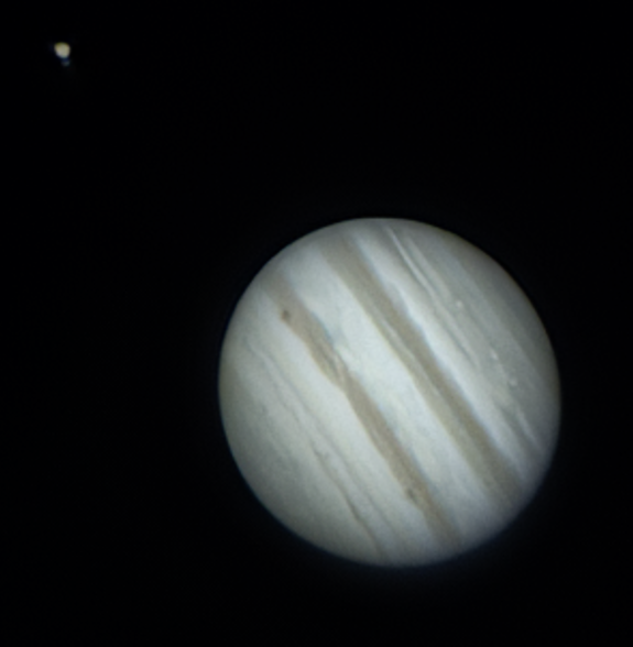

... nachdem die Lösung nun gefunden ist, sieht das Resultat so aus.
Ohne Frage gibt es da noch Potenzial für weitere Optimierung.
