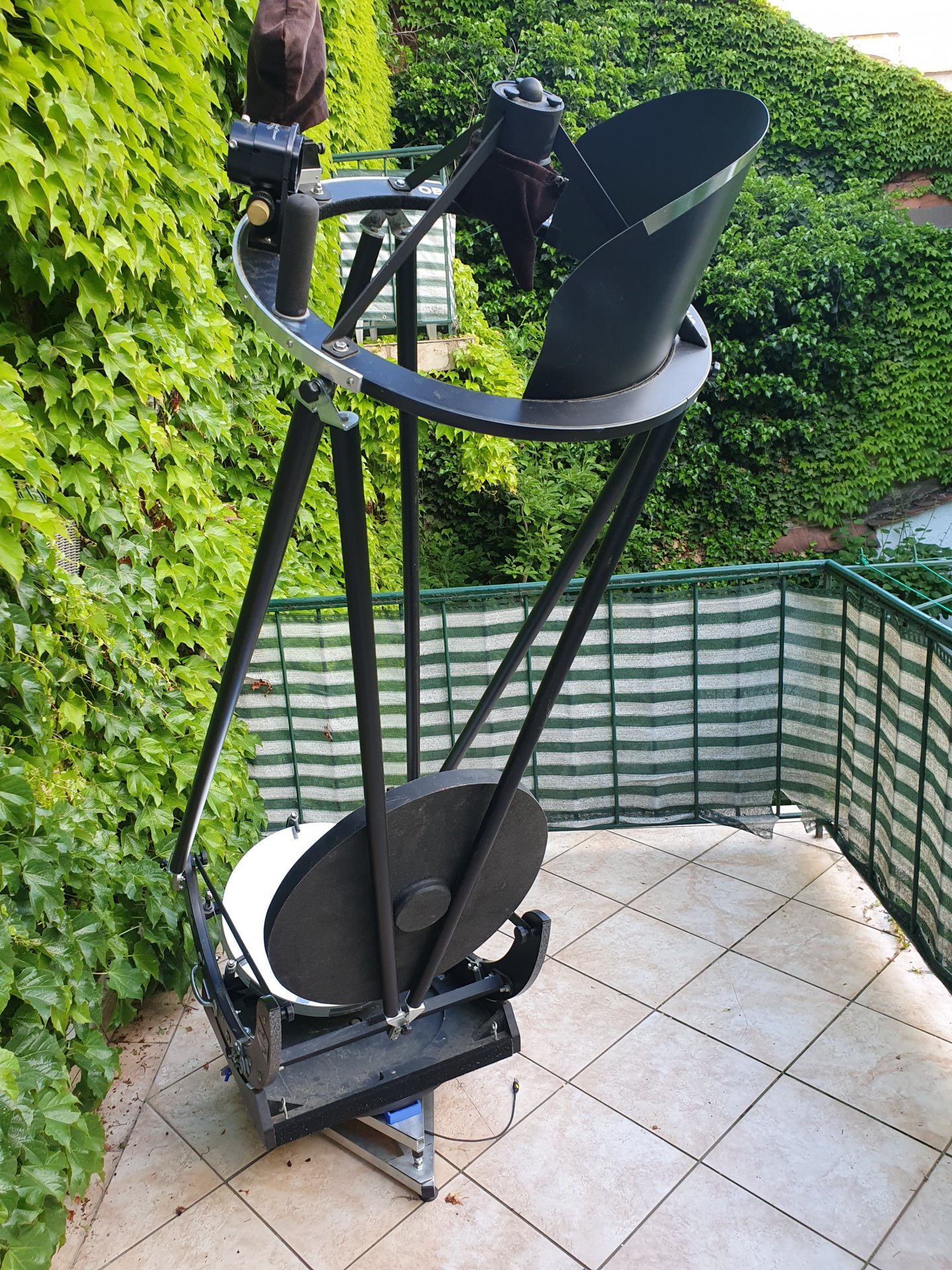

Hallo Holger, genau daran arbeite ich gerade:
Die Abweichung NS konnte ich entzwischen durch genaueres Einscheinern verringern.
Die WO Abweichung entsteht durch den Umstand dass der Schwerpunkt des Teleskops etwas über der virtuellen Polachse der Plattform liegt, was zu ungleichförmiger Belastung des Antriebs führt, da werde ich wohl den Motor wechseln müssen, oder das ganze tieferlegen. Ausserdem habe ich mir eine zweite Kamera mit grösserem Sensor zugelegt, aber noch nicht ausprobiert. Da macht dann der ROI mehr Sinn.

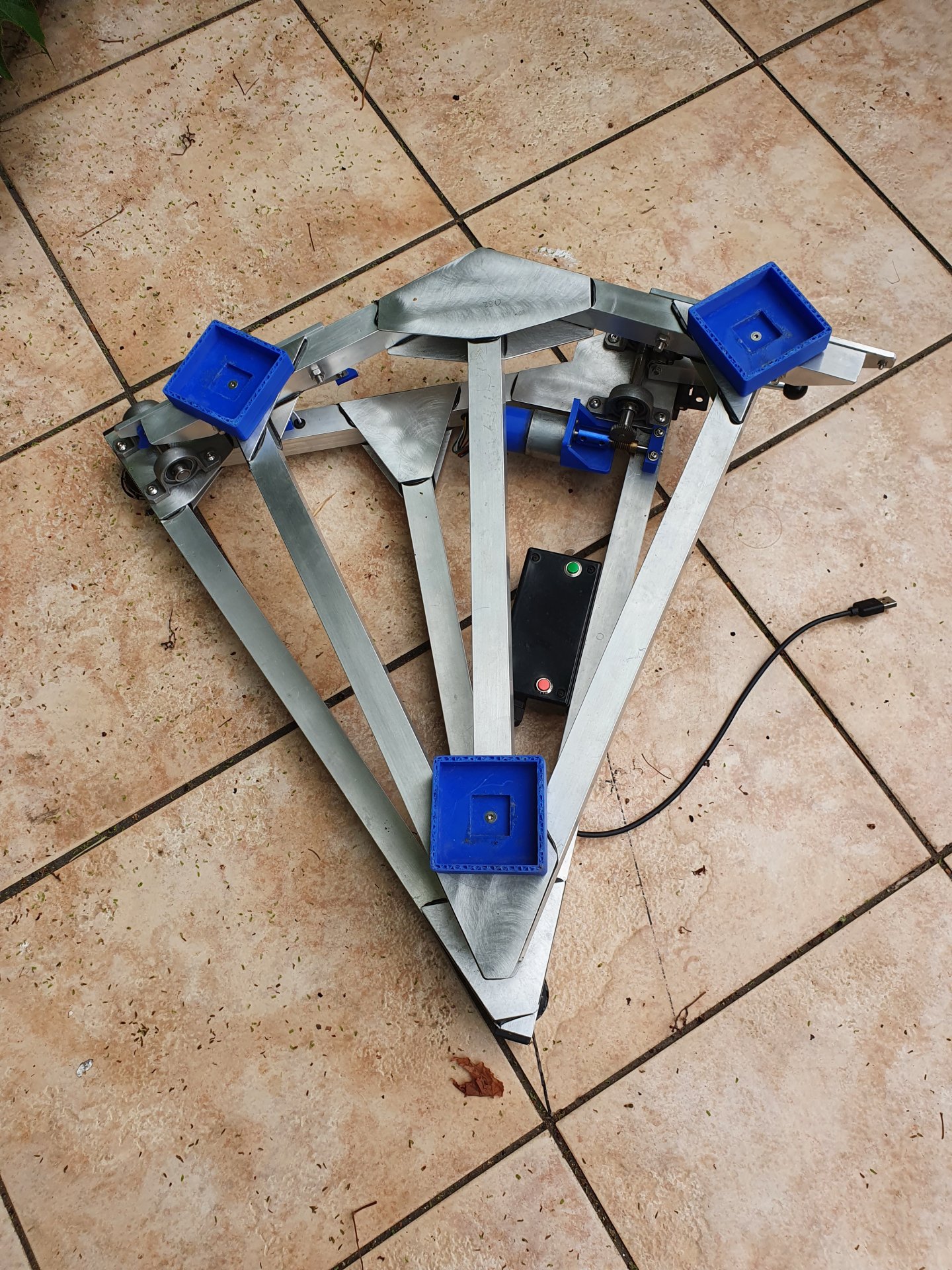

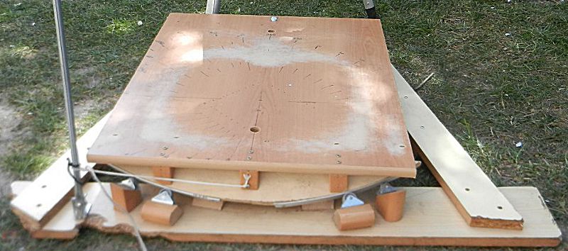

Aha, eine AstroThingy Plattform.
Wie zufrieden bist du mit der?
Peter

Hallo Peter,
die Astrothingy- ich habe die kleine Version und so modifiziert, daß ich den kompletten Dobson einfach draufstellen kann- hat viele Vorteile:
Sie ist steif gebaut und bei sehr geringem Gewicht und guter Haptik leistungsstark und extrem transportabel. Service und Verpackung einwandfrei. Sie ist ideal zur visuellen Planeten/Mondbeobachtung/Skizzenzeichnen auch bei sehr hohen Vergrösserungen.
CS Mike
