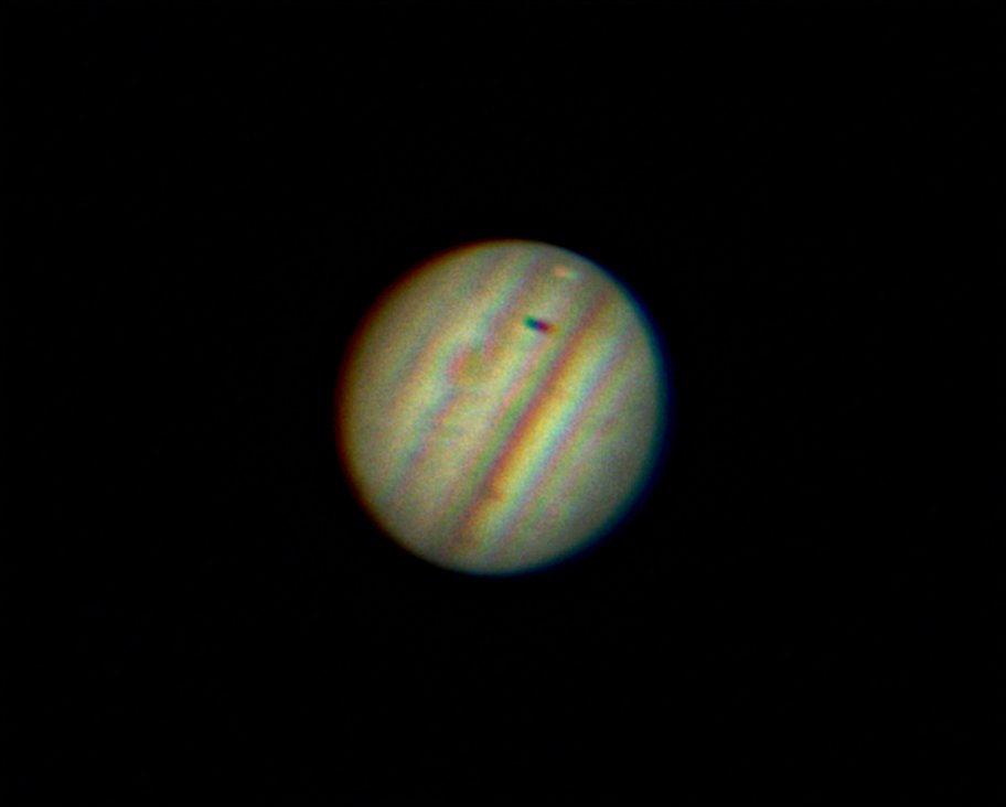

Also habe ich am 06.09.2021 auf meiner Dachterrasse (Großraum Düsseldorf, Bortle 7) an meinen ESPRIT 120 Apo in den Zenitspiegel eine 4xPowermate (ergibt dann f/28) und daran zum ersten Mal (First LIght!) eine ZWO ASI 224mc (mit Optolong UV/IR-Cut Filter) angeschlossen (aber keinen ADC!). Dann zum ersten Mal überhaupt mit SharpCap gearbeitet, dort mit LiveView fokussiert, die Belichtungszeit auf 15ms bei passendem Gain eingestellt und 4000 Frames belichtet.
Das *.ser file habe ich durch Autostakkert genudelt, die 5% besten Frames ausgewählt, gedrizzelt (1.5x), dann in Registaxx nach einem Online-Tutorial quick&dirty geschärft.
Das Ergebnis: erfreulich und enttäuschend zugleich.
Erfreulich: Man sieht die Bänder, den GRF und auch die Bedeckung durch Io, sowie den Schattenwurf von Io.
Enttäuschend: die massiven Farbfehler. Am Jupiter selber gar nicht mal so schlimm, an Io und seinem Schatten aber gewaltig und deutlich ausgeprägter als ich ohne ADC erwartet habe.

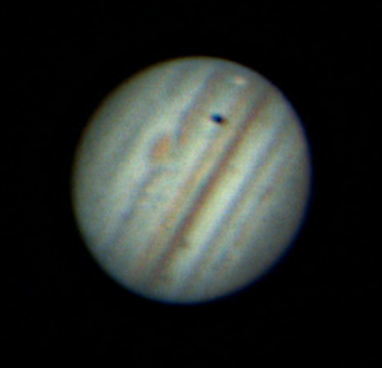

Dann habe ich zwei Tage drüber geschlafen und nochmal einen Versuch gemacht, etwas am Bild zu retten. Also das Registaxx-Bild in PI in die RGB-Kanäle zerlegt, WinJUPOS installiert und im (schon wieder!) Ersteinsatz dieser Software die drei RGB Bilder wieder zur Deckung gebracht und in einem Aufwasch den Kerl in die Richtige Stellung gedreht.
Ergebnis: Deutlich besser! Und etwa so wie von mir erwartet. Wenn ich mir andere Aufnahmen mit ähnlichem Setup anschaue, ist da sicherlich noch Luft nach oben; für die ganzen "First time-" und "quick&dirty-" Ansätze aber für mein Empfinden gar nicht so schlecht.

Ist der beobachtete Farbfehler nur auf die Atmosphäreneffekte zurück zu führen? (und dementsprechend mit einem ADC zu vermeiden?) Oder ist ja irgendwo anders ein Fehler, sei es im optischen System oder im SW Workflow?

Hallo Oliver, wenn ich darf, hier Dein oberes Bild, in Photoshop die Kanäle zurechtgeschoben und den Farbstich rausgenommen, das sieht doch ganz gut aus. Wenn Du Dein unteres nimmst und die Farbbalance von gelb zu blau verschiebst, kommt dasselbe heraus. :)

Hallo Niki,
Vielen Dank. Mir war das zu mühsam, in PS die Kanäle per Hand passend zu schieben, daher habe ich das WinJUPOS machen lassen ? aber klar das Ergebnis ist natürlich das Gleiche. Bzgl der Farbe: ich habe bewusst an dem Bild nix mehr gemacht, da ich ggf den ganzen Workflow nochmal von vorne optimiert durchziehen wollte.
Fandest Du denn den massiven Versatz der RGB Kanäle "normal "?

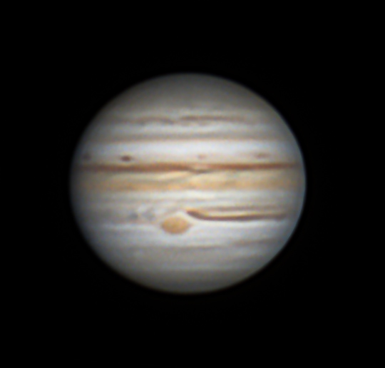

Vielen Dank nochmal an alle für Eure Tipps. Am Samstag (18.09.2021) hat dann das Wetter wenigstens etwas mitgespielt und mir klaren Blick auf Jupiter und Saturn beschwert. Das Seeing war zwar ziemlich schlecht, aber ich habe mein Glück gewagt. Fast gleiches Set-Up wie oben:
ESPRIT 120 auf EQ6R-Pro, Zenitspiegel, 4xPowermate, ZWO ADC, ASI224MC mit Optolong UV/IR Cut.
Aufnahme in Sharpcap, bearbeitet in Autostakkert!3, Registax und Lightroom.
Was habe ich anders gemacht?
1. ADC verwendet
2. besser fokussiert (BTW: Gibt es irgendwo ein Tutorial, wo die Fokussierhilfe von SharpCap für Planeten beschrieben ist? Bei mir kam da nur Unsinn raus, also habe ich am Monitor bei 200% Vergrößerung rein optisch fokussiert)
3. Belichtungszeiten auf 12ms reduziert, dadurch waren bei 80fps etwa 3500 Frames in 45" möglich, davon 30% in AS!3 verwendet
Ich finde das Ergebnis deutlich besser (nur diesmal leider ohne Io und Io-Schatten, aber man kann nicht alles haben). Nur die Farbe gefällt mir noch nicht so richtig und vermutlich kann man noch etwas kräftiger schärfen.
CS Oliver

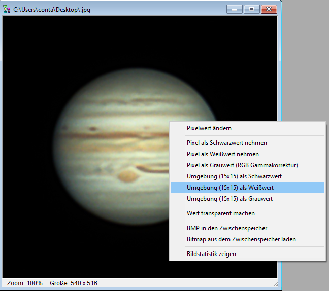

versuche mal abschließend in deiner Bildbearbeitung das Tool „Fitswork“.
Ein Rechtsklick in ein helles Band und Auswahl „Umgebung (15x15) als Weißwert“ liefert überraschende Ergebnisse:
Nachschärfen würde ich übrigens nicht, da du bei der Aufnahme offensichtlich nicht optimal den Fokus erwischt hast!
Aber für knapp 5"-Öffnung kannst du mehr als zufrieden sein! :y:

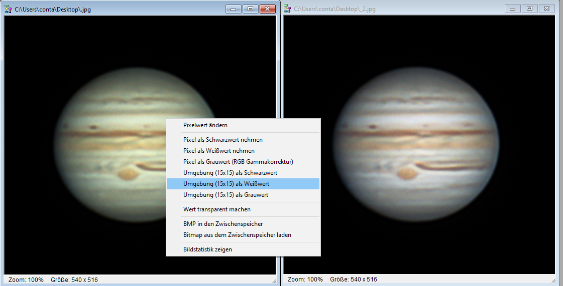

Hallo Frank,
danke für den Farbkorrektur-Tipp, geht in Fitsworks tatsächlich einfacher (automatischer) als in LR, wobei bei der hier gezeigten JPG Datei farblich eh etwas nicht gestimmt hat, war mir nur die Nacht gar nicht aufgefallen (irgendwas war wohl beim Export "komisch", mein eigentliches Ergebnis auf dem Rechner war deutöich näher an Deinem. Trotzdem unten jetzt mal meine Fitswork Varianbte.....).
Hast Du denn noch einen Tipp zum besseren fokussieren für mich? Wie oben beschrieben, komme ich mit der SharpCap Fokussierhilfe nicht klar...
