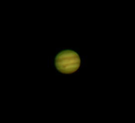

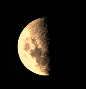

Teil 1, Bilder mit dem Smartphone
Eigentlich wollte ich diesen Teil weglassen, da die brauchbare Ausbeute, mit Ausnahme der Mondaufnahmen, doch recht überschaubarsind. Dennoch habe ich mir gedacht, daß diese Bilder am besten geeignet sind die verwendete Optik zu beurteilen, da die Bilder direkt durch das Okular aufgenommen sind. Erstaunlicherweise kann man (in der Vergrößerung) sogar die Wolkenbänder des Jupiter erkennen, wobei ich bei lichtstarken Objekten wie Planeten davon ausgehe, dass hier die Tuningmassnahmen am Torpedo nicht so sehr zum Tragen kommen.

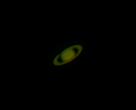

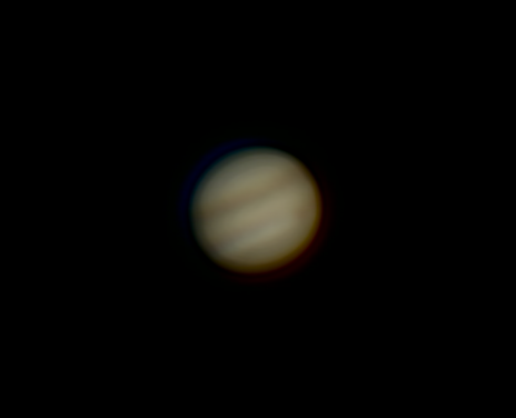

Teil 2, Bilder mit 10 Euro PcCamera
Gemessen am Gefummel mit dem Smartphone am OAZ war die Ausbeute und Qualität aber doch bescheiden und der Wunsch nach besseren Bildern kam auf. Eine normale PcCamera lag schon seit Jahren bei mir herum und wurde in den OAZ geschoben. Im Vorfeld habe ich mir noch alle 6 Teile von Silvia Kowollik angesehen Planetenfotografie mit Webcam und Giotto - Silvia Kowollik (1 / 6). Aus diesem Grund habe ich in dieser Phase nur mit Giotto gearbeitet.

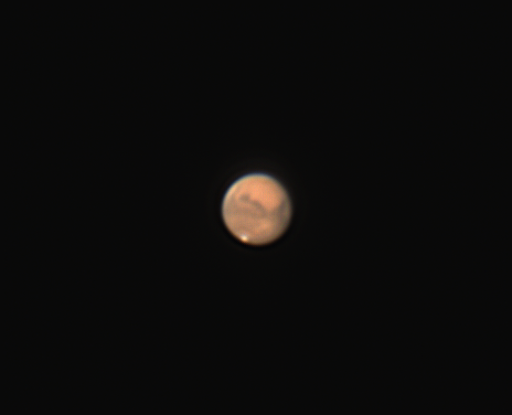

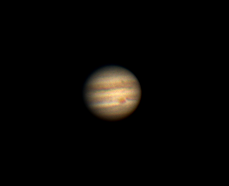

Teil 3, Bilder mit Bresser Microkular
Dieses Teil, war einmal Beifang einer Ebay Auktion. Nie habe ich in Erwägung gezogen, diese Kamera zu benutzen, aber nachdem auch die Ergebnisse mit der 10 Euro PcCamera nicht so prickelnd waren und die Verzweiflung groß war, habe ich damit mein Glück probiert. Ich finde die Bilder jetzt nicht berauschend, aber bei Jupiter ist zumindest der GRF zu erkennen, die Cassiniteilung jedoch (noch) nicht.
Die besondere Erkenntnis für mich bei diesen Aufnahmen war, daß es entgegen der Empfehlung von Silvia Kowollik auch möglich und sogar sinnvoll sein kann, eine höhere Auflösung zu verwenden, was die Bresser Kamera auch anbietet, 640 x 480 wird nämlich von dieser Kamera nicht unterstützt. Endlich wurden die Planetenscheiben ein wenig größer.
