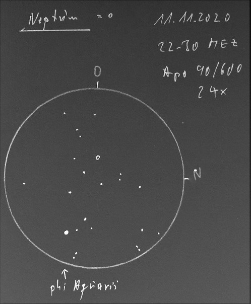

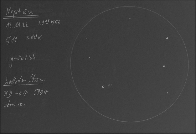

Hier mit mittlerer und kleiner Öffnung. Wenn einmal weis, wie er aussieht, ist er im STernfeld immer gut zu identifizieren.
Schau Dir mal zum Vergleich aktuelle Fotos an: ALPO-Japan - Association of Lunar and Planetary Observers in Japan
Dann vergleich auch mal die Öffnungen, ggf. + Barlowlinse und Belichtungszeiten.

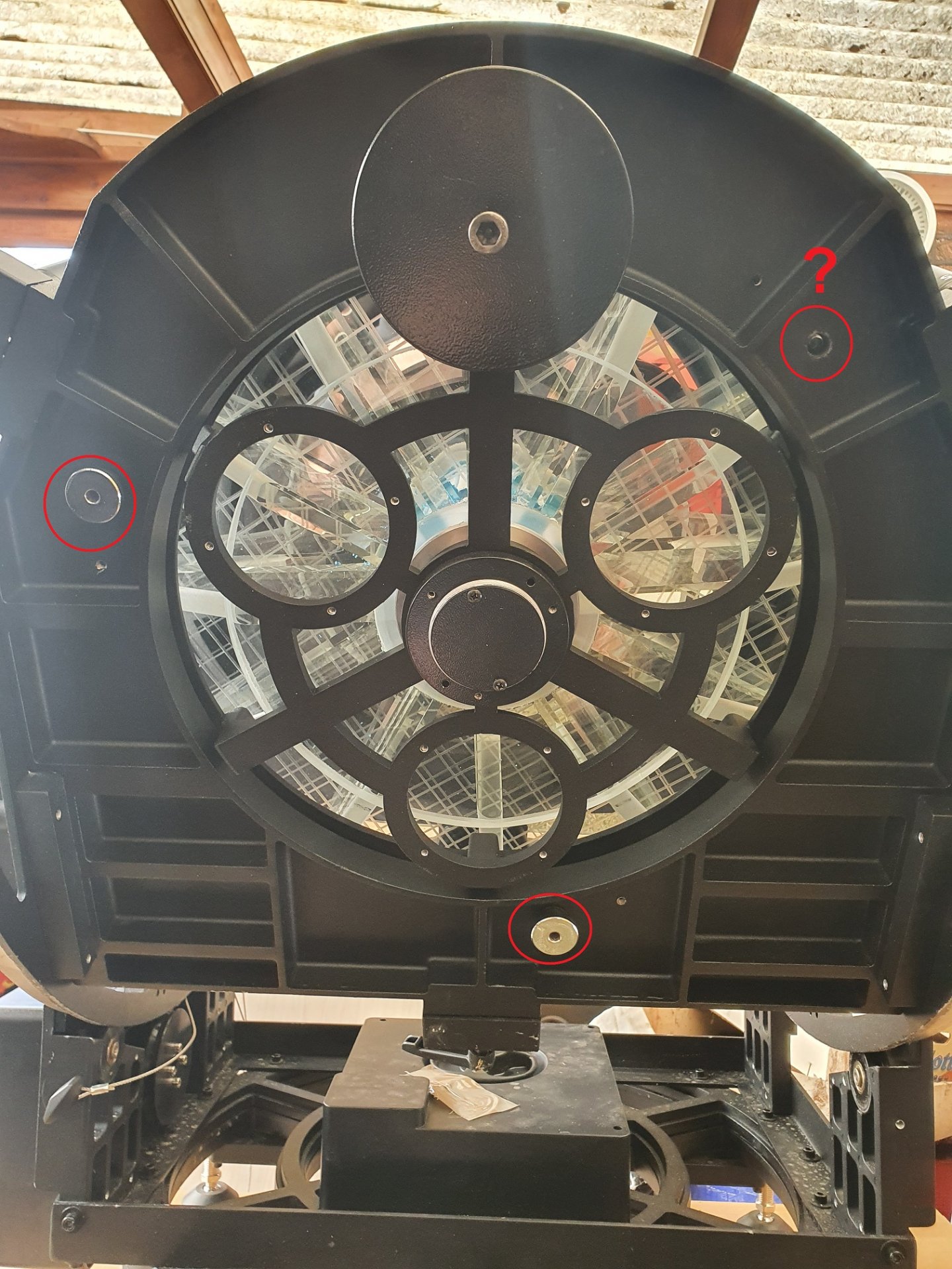

Beim Hauptspiegel selber ist die Justale leider nie perfekt. Der Lichtpunkt ist vielleicht 1-2 Millimeter vom Loch im Justierlaser entfernt. Gant in die Mitte schaffe ich es leider nicht.
Hast du schon nachgesehen woran das liegen kann?
Das ist eigentlich eher ungewöhnlich, stimmt da was mit der Mechanik nicht?
Normal haben Fangspiegel und Hauptspiegel so viel Spiel, bzw. mechanischer Abstand, dass man den Laserpunkt locker in die Mitte bekommt.
Es kann mal vorkommen, dass man den Hauptspiegel so weit nach hinten gezogen hat, dass die Spiegelfassung an ihrer Halterung ansteht.
Dann kann es vorkommen, dass eine, oder zwei der drei Justageschrauben schon ganz angezogen sind und man nicht mehr weiter kommt.
Durch lockern der Schrauben, sollte man jedoch wieder die notwendige Beweglichkeit des HS herstellen können.
Jedoch Achtung! Wenn du alle drei Schrauben des HS gleichzeitig aufschraubst, kann dieser herausfallen und Schaden nehmen.

Vielleicht kannst du mal ein paar Bilder der Mechanik hier einstellen, dann erkennen wir vielleicht das Problem?
