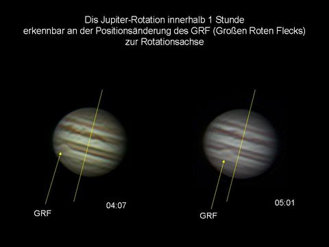

Zur Unterstützung der Diskussion habe ich noch zwei Bilder des Jupiters mit ca.1 Stunde gegenübergestellt.
Die Lageänderung des GRFs bedingt durch die hohe Rotationsgeschwindigkeit ist deutlich erkennbar.
Fazit:
Bei der Verwendung einer monochromen Kamera mit RGB-Filtern & Lum.-Kanal ist eine max. Bildwiederholungsrate und 500 bis max. 1000 Bildern/AVI angesagt, um eine ausreichende Schärfe zu erreichen.
Hans
