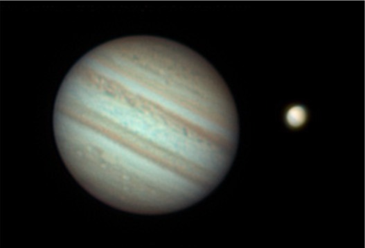

Hallo!
Noch immer warte ich auf das ultimative Seeing.
Immerhin habe ich Jupiter bei mäßigem und Mars bei mieserablem
Seeing eingefangen und diese Fotomontage fabriziert.
Grüße: Herbert
Hallo Herbert
Unabhängig vom Seeing, finde ich diesen direkten Grössenvergleich sehr interesant. Ich nehme mal an, dass beide Aufnahmen mit gleicher Optik, Brennweite usw. erstellt wurden. Vielleicht kannst du noch nen Saturn einbauen (falls vorhanden).
Gruss Hans-Peter
Hallo Herbert,
also ich finde den Jupiter nicht schlecht - aufjedenfall besser als mein s/w Bild vom 16.07. bei grausamen Seeing aufgenommen.
Deine Daten zum Bild wären nicht schlecht.
cs Harald
www.unigraph.de

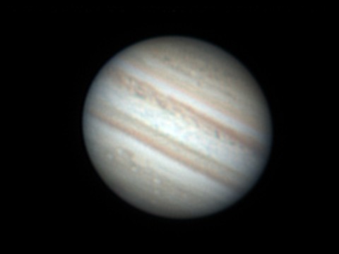

Hallo Harald, Hans-Peter!
Also, aufgenommen habe ich mit meiner Standardausrüstung:
8"Newton f7, 3x-Konverter von TS, Filterrad, und Billig-
filtersatz von Astrolumina. 20% von 1000 pro Kanal.
Die Summenbilder habe ich mit Giotto erstellt und geschärft
und dann mit Fitswork zu einem RGB zusammengesetzt. Bei
der anschließenden Tonwertkorrektur habe ich etwas danebengegriffen, was mir erst jetzt aufgefallen ist.
Anbei ein korrigierter Jupiter.
Der visuelle Größenvergleich ist schon eindrucksvoll. Tatsächlich ist der Mars sogar nur halbsogroß!
Grüße: Herbert
