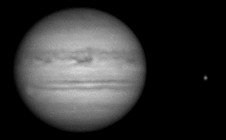

gestern Nacht wurden die Bedingungen ab Mitternacht immer besser.
Angefangen hatte ich mit der ersten Aufnahme um 23:43 Uhr und beendet um 00:36 Uhr.
Folgende drei IR-Aufnahmen habe ich verwendet:
1) 23:43 Uhr
2) 23:58 Uhr
3) 00:36 Uhr
Für die Animation mit dem Morphmaker habe ich für die Anzahl der Frames, die Zeit x 1,25 angesetzt. Delay: 6.
Anleitung zur Erstellung eine Animation siehe hier: Planeten - Animation erstellen - Anleitung
So ist dann eine Animation über einen Zeitraum von 53 Min. entstanden mit einer interessanten Annäherung vom Mond IO:
GSO 12" F5 Dobson, Asi120mm mit IR Pass, Baader Q-Turret Barlow
Holger

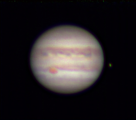

Hallo Holger,
da "ging" ja noch etwas im Infraroten :y:
Ich habe gestern Abend auch mal mit der kleinen Asi120MC draufgehalten. Wir hatten tagsüber über 36°C und die Dachziegeln in südlicher Richtung waren gut aufgeladen. Ein Wunder, dass ich überhaupt was aufnehmen konnte. Ich habe aber deutlich früher beginnen müssen... der Kirschbaum verdeckt den Jupiter genau, wenn er im Süden ist.
Ich habe mal, nach Deinem Vorschlag, ein paar mehr Bilder zum Stacken genommen (20% verwendet von 3400 und ein bisschen geschärft). :)
CS *entfernt*

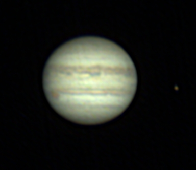

Hallo Bernd,
nur mit Asi120mc, da kommt bei mir auch nicht viel mehr heraus.
Hier mal, nur mit schneller Bearbeitung, ein Ergebnis der Asi120mc:

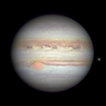

OK, das Avi war sehr kurz, da ich das ja nur für das L-RGB brauche. Bei der Luminanz habe ich 2 IR Avis und 1 Grünfilter Avi verwendet.
Hier das Ergebnis, im Prinzip ein IR/G-RGB:
