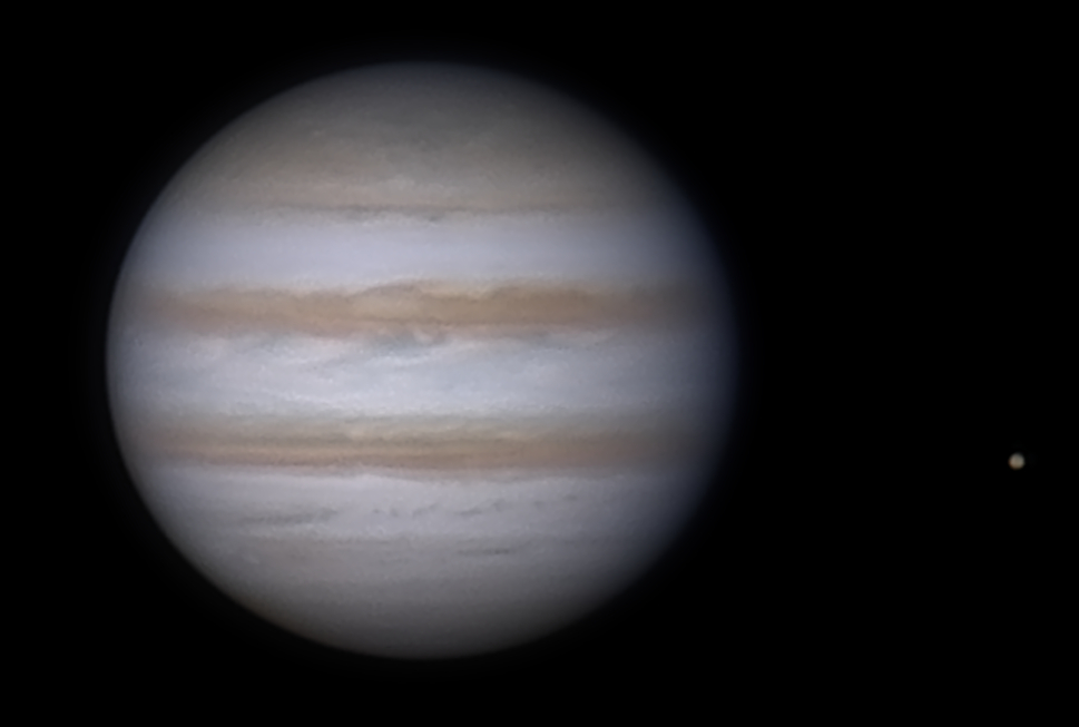

endlich mein First Light der aktuellen Saison. Ich wollte da mit dem GRF starten und laut Stellarium sollte der am 11.08.23 ab ca. 5:30 Uhr um die Ecke kommen.
Es besteht für mich zur Zeit die Problematik: Saturn geht ab 1 Uhr, Jupiter aber erst ab 5 Uhr. Schlaf ist ja auch wichtig aber auf den Saturn wollte ich auch nicht verzichten.
Also um kurz vor 1 Uhr alles rausgestellt. Rechnertisch, Selbstbauplattform, Rockerbox und zum Schluss der 12er Tubus.
ADC mit Q-Turret Barlow, Asi120mc, Asi462mm mit gelb&IR-Cut Filter und das erste Livebild mit Farbkamera eher enttäuschend.
Nach einer kurzen Farbaufnahme und zwei Luminanzaufnahmen jabe ich abgebrochen.
Da kamen schon Zweifel auf ob sich das frühe Aufstehen um 05:30 Uhr lohnt.
Aber die Neugierde auf den ersten Jupiter war zu groß und so habe ich den Rechner und den Dobson auf der Plattform draußen gelassen.
So konnte ich um kurz nach 5:30 Uhr sofort loslegen und das erste Livebild sah recht gut aus.
Ich habe dann mit beiden Kameras im Wechsel gearbeitet. Da beim Jupiter für eine natürliche Darstellung das komplette sichtbare Licht wichtig ist, habe ich den Gelbfilter weggelassen, also nur den IR-Cut mit der Asi462mm verwendet.
Bei den Aufnahme Serien lag der Fokus klar auf der Luminanz. Reihenfolge: Mono / Farbe / Mono und dann wieder M / F / M usw...
So brauchte ich beim L-RGB später nicht mit winjupos derotieren.
Gesammelt habe ich immer ca. 7000-10000 Frames von denen ich 40% gestackt habe.
Hier nun die Ergebnisse:
Jupiter mit zwei Monden um 05:49 Uhr.

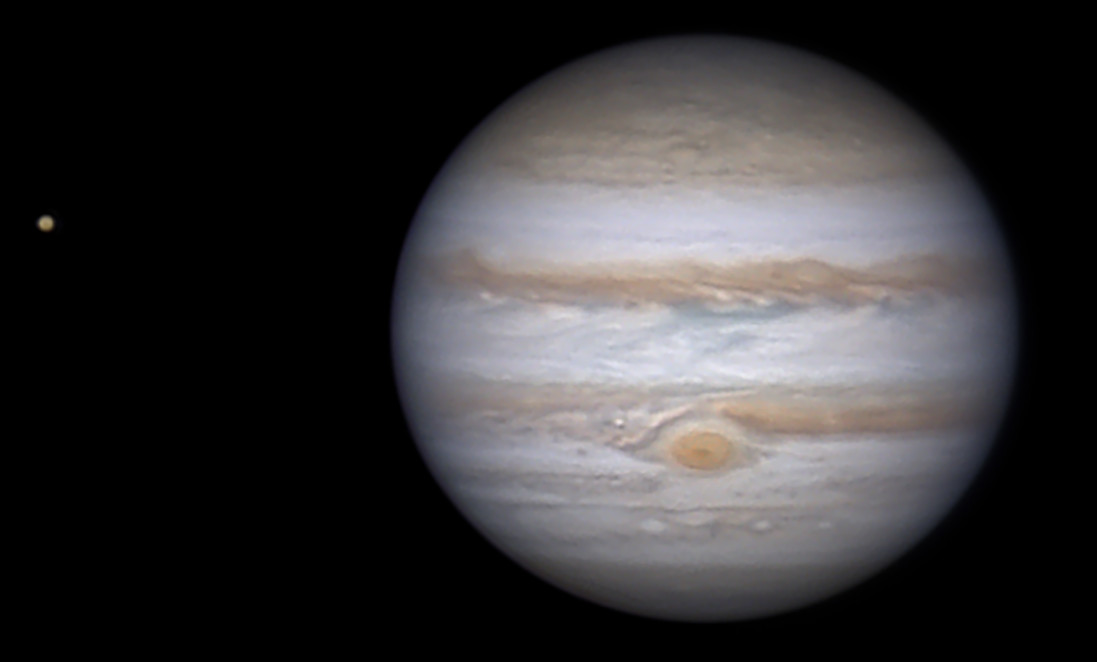

Beste Aufnahme von 06:07 Uhr auf 150% vergrößert:
Und noch eine kurze Animation aus 2 Bildern (05:41 Uhr / 06:07 Uhr)
Holger

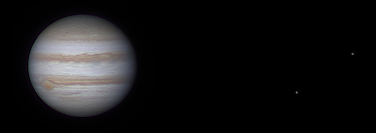

so es geht weiter mit dem 14.08.23 kurz nach 5 Uhr. Leider sah das Livebild nicht gut aus, schwer scharfzustellen.
Erst gegen 6 Uhr wurde es etwas besser:
Zentral ist unten das Oval BA zu sehen.
Da ich aber Aufnahmen von 05:18 Uhr bis 06:21 Uhr gemacht habe wollte ich trotz der dürftigen Bedingungen eine Animation erstellen.
5 Teilanimationen aus 6 Bildern, das passte nicht unter die 2MB Grenze daher hier: https://abload.de/img/jupiter-ani-140823idi8m.gif
Holger

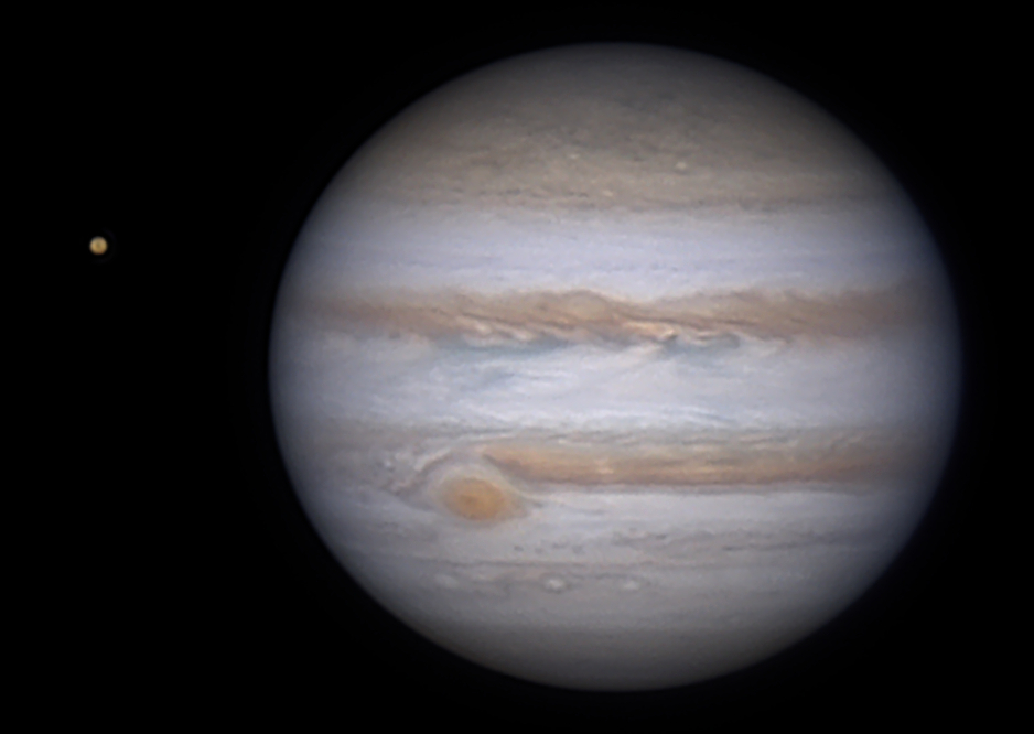

hier eine Aufnahme von heute Morgen 6:21 Uhr:
Links noch die Monde Ganymed und Io.
Die Bedingungen waren recht gut aber mit Luft nach oben.
Ich hatte um kurz vor 6 Uhr begonnen und nach den ersten Jupiteraufnahmen erst einmal ein paar Modkrater eingefangen.
Als ich dann mit dem Jupiter weitermachen wollte war das Bild so dunkel. Grund: FS zugetaut.
Also schnell den Fön rausgeholt und nach einer Minute war alles wieder in Ordnung.
Holger

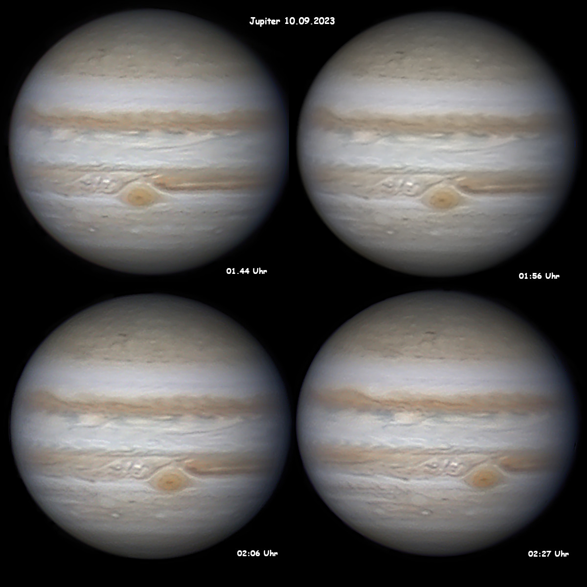

jetzt habe ich alle Aufnahmen vom 10.09.2023 bearbeitet und kann hier die Ergebnisse präsentieren:
Das schreit ja regelrecht nach einer Animation.
Um auf mehr als eine Stunde zu kommen habe ich auch die erste schwächere Aufnahme von 01:18 Uhr dazugenommen.
Insgesamt dann 4 Bilder mit 3 Tailanimationen: 1:18 / 1:44 / 2:06 / 2:27 Uhr
Hier eine kleiner Version um unter 2MB zu bleiben:
Und hier in größer: https://abload.de/img/jupiter-ani-grf-10092yxin7.gif
Der GRF ist diese Saison doch wirklich inressanter und intensiver als zuletzt. Wie ein Auge mit kleiner Pupille !
Aber dazu kommt noch die unglaubliche Dynamik in den Bändern. Dies ist mir hier durch Zufall noch mehr aufgefallen als sonst.
Ich habe vor der Bearbeitung die Summenbilder vom 10.09.23 mit denen vom 09.09.23 verglichen, da an beiden Tagen der GRF mein Ziel war.
Dabei bin ich auf 2 Bilder mit identischer Position des GRF gestoßen, auch noch passend gedreht. sah wirklich fast deckungsgleich aus.
Nur deswegen viel mir die unterschiedliche Rotationsgeschwindigkeit in den Bänder so gut auf.
Ich habe die Bilder geschärft und als Ani hier im Wechsel dargestellt:
Das ist für mich der Hammer !
Der untere Rand vom NEB bis hin zum oberen Rand vom SEB rotiert in so kurzer Zeit deutlich schneller.
Dabei bleibt z.B. der obere Rand vom NEB gleich. Aber auch darüber sind wieder unterschiedliche Strömungen zu sehen.
Das obere weiße Band, dort sind am oberen Rand besonders auf der linken Seite kleine dunkle Stellen die sich wieder schneller bewegen.
Also in der Form ist mir das so extrem noch nicht aufgefallen. Hier die beiden Bilder animiert mit dem Morphmaker:
Auch um den GRF herum ist die Dynamik sichtbar.
Ja, ich muss zugeben, dass für mich der Jupiter der interessanteste Planet ist !
Holger

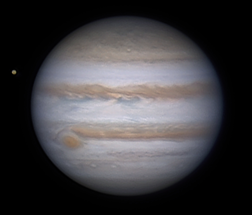

Ich glaube ich muss meine Bilder auch Mal sichten, allerdings die Rückseite. Habe vom ,07.09 bis 10.09 gutes seeing gehabt und werde da auch Mal genauer hinschauen :)
welch lange Pause und auch in der letzten Nacht sah es wieder nicht gut aus mit dem Seeing.
Saturn ging gar nicht ! Das Livebild eine Katastrophe, kaum scharfzustellen.
Aber egal, der Pott war ja nun aufgebaut also konnte ich den auch noch bis Mitternacht stehen lassen.
Und siehe da, es wurde etwas besser, wenn auch nur kurz.
00:35 Uhr
01:00 Uhr
Das Oval Ba ist kaum noch auszumachen. Außerdem ist es durchzogen von einem kleinen dunklen Streifen.
Nur im TS47 violett Filter ist es noch besser zu erkennen:
Aus drei Aufnahmen von 00:05 Uhr bis 1 Uhr habe ich noch eine Animation erstellt, etwas verkleinert um unter 2 MB zu bleiben:
Holger

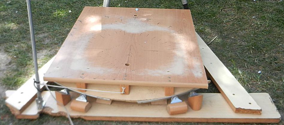

Sehr schön. :) Da hast du lange durchgehalten. Hast du deinen Dob eigentlich auf einer EQ Plattform oder mit Goto? Hast du auch einen Friktionsbremse dran, wenn du deinen ADC verstellst? Bin am überlegen mir einen platzsparenden 16" Gitterohr Dobson zu kaufen :D
Raul
