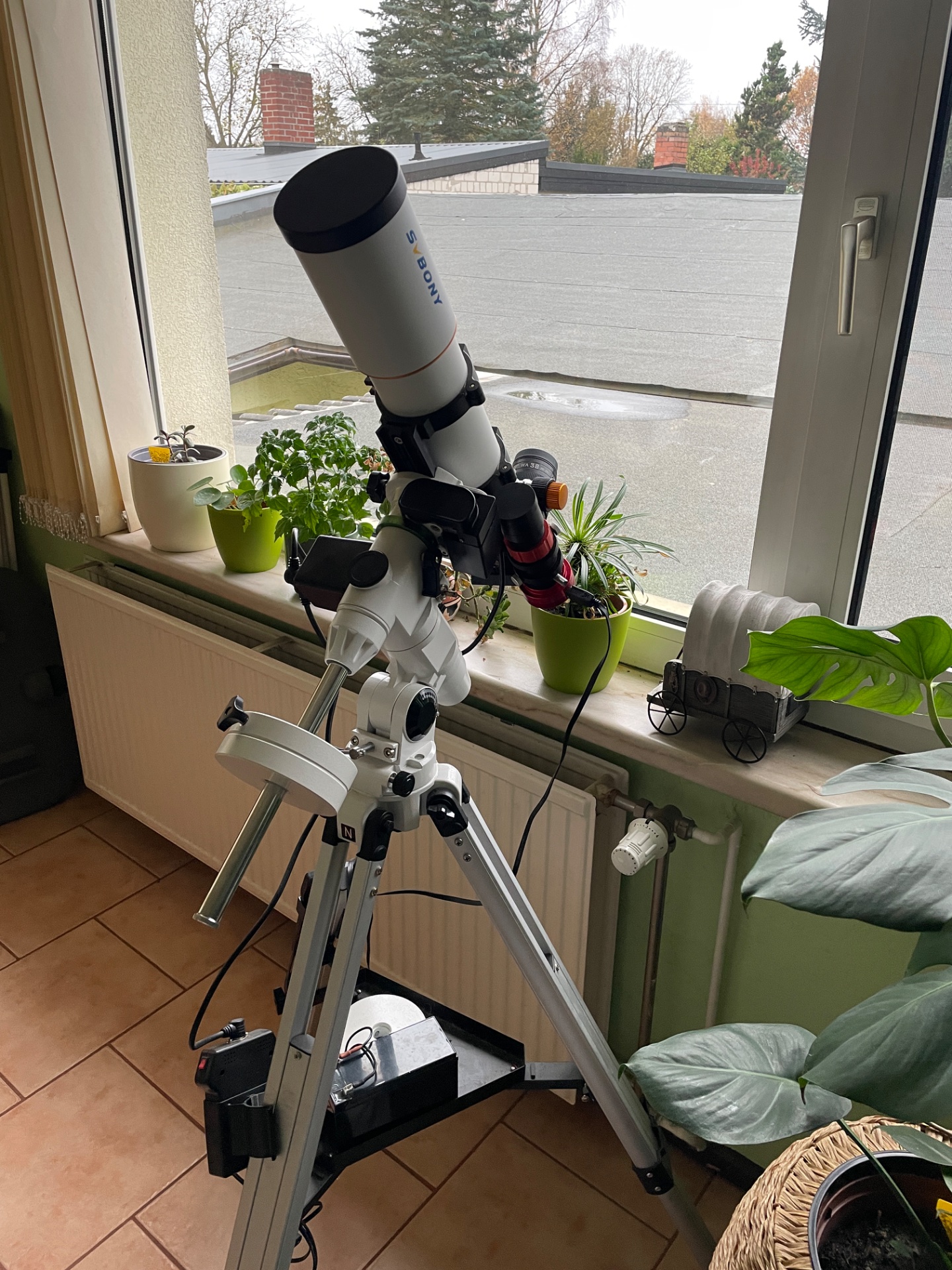

Ich habe ein
- SvBony SV503 80mm Öffnung 560mm Brennweite
- EQ 3-2 SynScan Goto
- ASI 120 mc
- ASI 585 mc
- Bresser 2x Barlow
- 30mm / 120mm Sucher für Guiding
- Canon 600D
- T WA 38mm FMC 70 Grad 2 Zoll Okular
- 15mm TSSWM Okular
- 6mm TSWM Okular
ein Adapter für die Canon auf 2“
ein Adapter um Canon Objektive an die ZWO Kameras anzuschließen
Und für die Steuerung Aufnahme usw. meinen alten 2012er MacBook Pro mit KSTARS / EKOS / INDI drauf. Und noch die AsiStudio Software, Firecapture Affinity Photo usw.
Hat schon eine Ewigkeit gedauert bis ich die Montierung über USB ansteuern konnte.
Keiner sagt einen das man den Prolific Treiber noch installieren muß.
Die Montierung ist zwar etwas schwach aber erst einmal ausreichend.
Das Alu Stativ ist eigentlich die Schwäche!
Denke ein Edelstahlstativ für die EQ5 könnte Abhilfe schaffen. Oder diese wackeligen Gummifüße ab bzw. umbauen.
