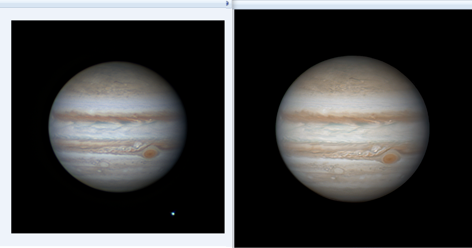

Was ich heute auch lernen musste. Ich habe Aufnahmen von den Tagen zuvor. Diese waren deutlich schlechter was die Qualität angeht. UNd trotzdem konnte ich mithilfe der Filter nicht wirklich viel mehr herausholen. Entweder waren nicht genug Bilder konstant und von sehr guter Qualität, oder aber ich habe zu viel Prozent gestackt. Es kann aber auch einfach sein, dass die Derotation mit 13 Minuten etwas zu lang war. Stacke und schärfe ich lediglich 2-3 Videos bzw Summenbilder, habe ich deutlich mehr Details, aber auch mehr Rauschen. Eine weitere Erklärung könnte sein, dass irgendwann Grenzen gesetzt sind, was Qualität angeht. Ich kann beispielsweise mehrfach im ersten Kanal schärfen. Zwischen 1 und 5 Summenbilder merkt man da auch deutliche UNterschiede hinsichtlich Rauschen. Zwischen 10 und 20 Viddeos gibt es aber kaum eine Steigerung. Daher würde ich mal behaupten, dass bei guten Summenbildern 5 Minuten Derotation absolut reichen. Derotiert man mehr, hat man zwar kein Rauschen mehr, aber irgenendwann wirken die Aufnahmen überschärft.
Weniger ist mehr. Ich konnte also zwischen 5 Videos und 20 Videos hinsichtlich Schärfe keinen Unterschied feststellen, außer dass ich höher schärfen onnte, dadurch aber alles überschärfter wirkt. Momentan gefallen mir Bilder mit leichtem Rauschen sowie besser, das das Glätten ja auch auf Kosten von sehr feinen Strukturen geht.
Bei dieser Aufnahme zuvor war das Seeing etwas schlechter, und trotzdem wirkt die Aufnahme mit nur 5 Frames pro Kanal gut.
Möglicherweise liegt das bei der ersten Aufnahme aber auch an den einzelnen Details, die aufgrund ihrer Form vortäuschen, dass mehre Details herauszuholen sind. Soweit zu meiner aktuellen Erfahrung zum Thema Bearbeitung. Ich würde momentan daher eher dazu tendieren, wieder lediglich 5-10% zu stacken. Dann erhalte ich feinere Strukturen, und fühle mich dank einer Derotation von 15 Minuten nicht mehr gewzungen, bis zum Limit zu schärfen
