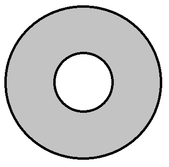

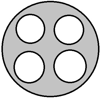

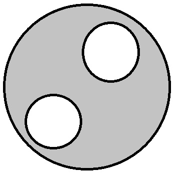

Ist es nicht möglich sich eine Blende mit geringerer Öffnung zu basteln und auf das Frontelement zu legen? Alternativ kann man ja auch zwei gegenüberliegende Kreise reinschneiden und hat damit noch etwas mehr "virtuellen" Durchmesser um die Auflösung zu erhalten? :unsure: Wollte ich jedenfalls schon lange mal probieren...
Hallo Felix,
theoretisch mag das gehen. Aber die dann kleinere Öffnung bedingt mMn a) eine kleinere maximale Auflösung und b) eine kleinere maximale Vergrößerung.
Ich würde darauf wetten, dass man das, was man durch das Abblenden gewinnt, gleich wieder wegen der kleineren Öffnung weggibt. Würd' mich mal interessieren, was bei dem Versuch rauskommt.

Hallo Felix,
Thomas
Das frage ich mich halt auch ... Mir läuft wenn es um die Auflösung geht eben immer der Durchmesser und nie die Fläche über den Weg (vermutlich weil immer von einem gefüllten Kreis als Spiegel ausgegangen wird). Bei der ersten Version der Blende gebe ich dir recht. Aber bei den beiden anderen ist ja im Endeffekt der Spiegel/Linsendurchmesser noch ausgenutzt :unsure: Aber im Endeffekt ist es wohl wie mit einer Obstruktion. Kontrast wird auch flöten gehen. Ich werde es auf jeden Fall mal mit den 3 Varianten unten probieren (Ja meine Paint-Künste sind legendär!).
Im Zweifelsfall hat man eine erstklassige Hilfe zum fokussieren :LOL:

Die Blende im Bild 2.jpg kenne ich unter dem Namen Scheinerblende. Habe mir selbst mal eine gebastelt- hat sogar leidlich funktioniert. Für das Modell kann ich mit Sicherheit bestätigen, daß das Bild dunkler wird - hab' schließlich of genug vergessen, sie wieder abzunehmen. :LOL:
Leider kann ich nichts zur Auflösung sagen. Ich habe das Ding an einem MAK1000 Objektiv mit einer Sony A58 verwendet. Bei einer Bildgröße von 50 Pixeln ist von Auflösung keine Rede mehr, da ist man froh, wenn der Fleck nicht verwischt ist. :ROFLMAO:
