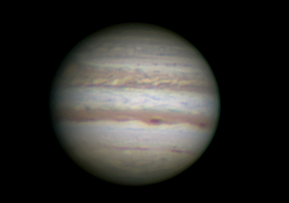

Hi !!
Anbei mal Jupiter von heute Morgen 02:48 UTC mit einem LX 200 10" - Baader FFC - DMK 21 BF - LRGB - Giotto - ZM2 : 66.3°
Das Seeing lag so bei 4 bis 6/10.
Wollte eigentlich mal meine neue 618 DMK testen , habe es aber leider voll verpennt :o
cu
uli :/

Moin Oliver !!
Danke Dir für die Antwort. Das Bild ist ein RRGB und die Kante rechts , ist halt vom Seeing , mehr war nicht drin.
uli

Hallo Uli,
schöne Aufnahme.
Zuerst als ich die Zeit gesehen habe dachte ich: müsste da nicht Europa vor Jupiter sein?
Ich hab heute von 5-6Uhr Jupiter mit einem 10" Dobson geobachtet - das seeing war rel. gut - man konnte sehr viele Bänder und Strukturen sehen.
Den GRF hab ich nicht erkennen können.
Anbei mal meine Nachbearbeitung von deinem JPEG - sah eher so aus, finde ich.
Link zur Grafik: http://img851.imageshack.us/img851/5077/jupij.jpg

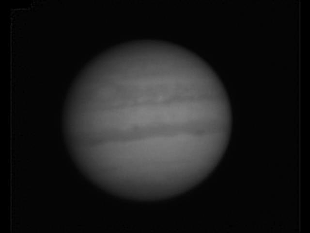

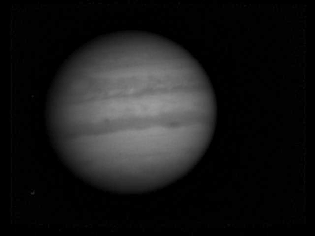

Hier mal ein kleiner Vergleich DMK 21 AU und DMK 618.
Obwohl das Seeing heute Morgen echt Müll war,habe ich mal mit der Cam gespielt.
Bild 1: Alte Cam - Seeing 3/10
Bild 2: Neue Cam - Seeing 3/10
Bild 3: RRGB mit der 618 Seeing 4/10
zu RGB Farben - Filtersatz:
Rot - sehr kontrastreich und scharf ,dunkler, deutlich besser
Grün - korrektur der Schärfe ? dunkler ,gute Abildung
Blau - deutlich bessere Abildung als bei der alten 21AU , trotz [zensiert] schlechtem Seeing
Fazit:
Ich finde ,die neue Cam macht einen sehr guten Eindruck,
deutich empfindlicher. Der richtige Umgang/Ergebnisse mit der Cam ,muß man aber erstmal rausfinden.
Die alt gewohnten Einstellung der altem Cam passen da nicht mehr.
Woher die Korrektur der Schärfe kam , kann ich mir noch nicht erklären.
cu
uli :/

Hallo uli
Sehr interessanter Vergleich.
Ich habe seit kurzem auch eine 618er, die Bilder scheinen mir auch besser zu werden.
Vorallem die Belichtungszeiten habe schon mehr Luft, und das Gain kann recht deulich reduziert werden.
Was meinst du, die Bilder müssten doch tendenziell besser werden auch bei nicht optimalen Seeing.
LG
Peter
Hallo Uli,
das sind ja schon sehr beachtliche Ergebnisse für den Beginn der Jupitersaison - Gratulation!
Wenn ich richtig rechne, hast Du mit 10 m Brennweite bzw. bei f/40 aufgenommen. Wie waren denn da die Belichtungszeiten und die Gesamtzeit der Aufnahme?
Zitat von astropeter:
Ich habe seit kurzem auch eine 618er, die Bilder scheinen mir auch besser zu werden. Vorallem die Belichtungszeiten habe schon mehr Luft, und das Gain kann recht deulich reduziert werden.
Erheblich "mehr Luft" bei Gain und Belichtungszeiten hat man schon, wenn man die DMK nicht bei f/40, sondern bei f/15 ankoppelt und mit angemessener datentechnischer Nachvergrößerung arbeitet.
Gruß, Jan
Hi Jan !!
Danke Dir, die Belichtung lag so bei 1/30 oder etwas höher.
Die Verstärkung so ca. 700 bis 850. Dauer 3x40 sek. 3600 Bilder
Das einzigste was ich machen mußte, war das Gamma anheben ca. 50 bis 70. Das war bei der alten nicht so ??
Sonst feine Cam
gruß
uli
Hi Peter !!
Ja , das sehe ich auch so , schlechteres Seeing wird etwas verbessert, durch besser Technik.
Schauen wir mal, was das Jupi-Jahr noch alles so bringt :biggrin:
bis denne
uli
Zitat von dxuli:
Hallo Uli,
Dank für die Daten! - Nach längerem Suchen habe ich eben eine eigene Aufnahme aus 2009 mit der "älteren" DMK21 und dokumentierten (!) Belichtungszeiten aus meinem 6" f/20 Faltrefraktor gefunden. Dort hatte ich praktisch dieselben Einstellungen bei f/20 wie Du sie jetzt bei f/40 hast. Demnach sollte die "neue" DMK 4x empfindlicher sein!
Inzwischen arbeite ich ja mit der Chameleon von Point Grey. Damit hatte ich Jupiter bei f/11 durch das nur 35 nm breite Ha-Filter von Baader mit Belichtungszeiten von 33 ms bei 24 fps aufgenommen. Demnach wäre die Chameleon mit ihren deutlich kleineren Pixeln (3,75 µm gegenüber 5,6 µm bei der DMK) nur etwa halb so empfindlich wie die "ältere" DMK. Das erscheint mir plausibel.
Die "neue" DMK scheint nach dem obigen Vergleich tatsächlich einen deutlichen Gewinn an Empfindlichkeit zu bringen. Trotzdem würde ich sie eher bei f/15 ankoppeln, um noch kürzere Belichtungszeiten und/oder rauschärmere Gain-Einstellungen zu ermöglichen.
Gruß, Jan
