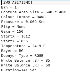

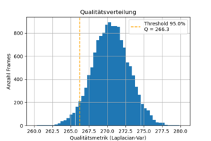

Das Setup der Kamera sah diesmal so aus. Weil es windstill war, konnte ich ein kleines ROI nehmen, in das Jupiter so gerade herein passte.

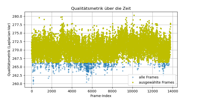

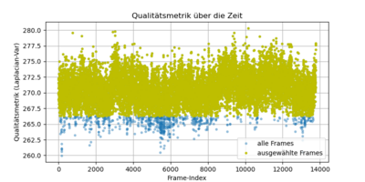

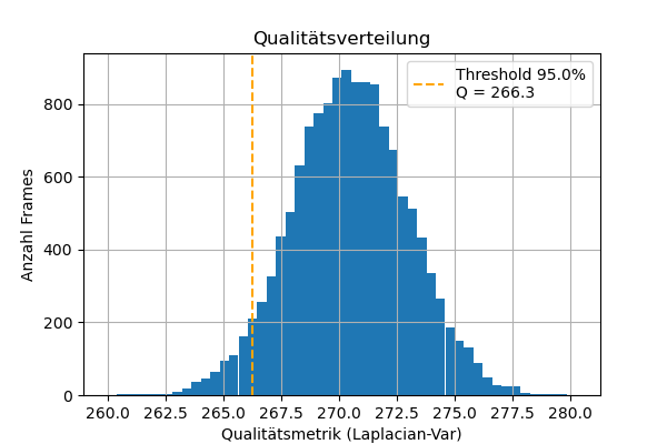

Das Seeing war gleichmäßig gut und von hoher Qualität, deshalb habe ich fast alle Frames zum stacken genommen, um das Rauschen zu minimieren und besser schärfen zu können.
