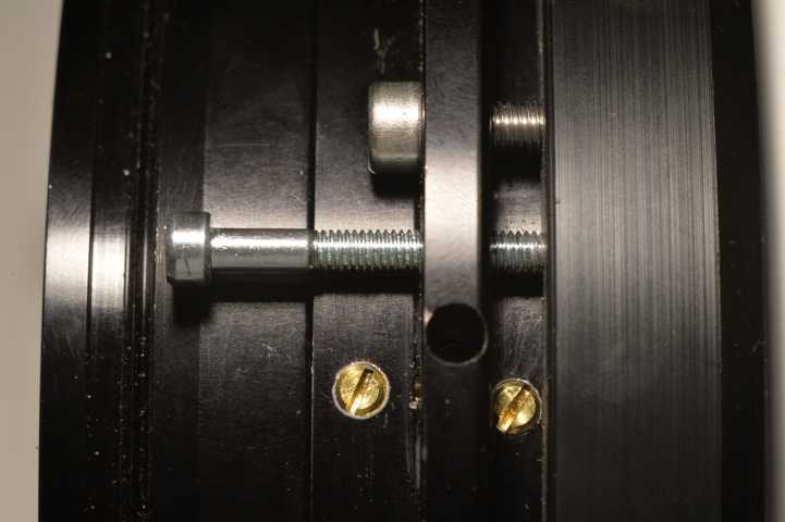

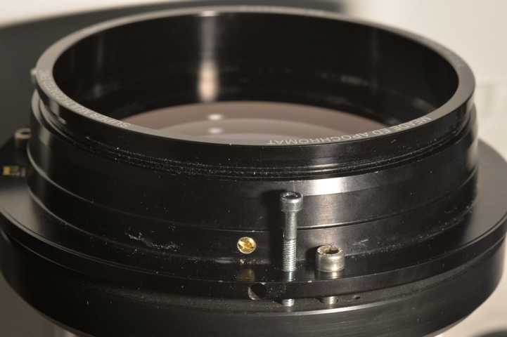

es gibt ja im Netz einige Berichte über den Meade ED APO 127/1140 Refraktor. Manche nennen ihn Halb-APO, manche machen ihn ganz schlecht...
Störend ist, da sind sich alle einig, die fehlende Möglichkeit die beiden Linsen einzeln zu zentrieren.
Die 3 Madenschrauben, welche eigentlich auf dem Abstandsring drücken sollen, treffen gerne mal den empfindlichen unteren Rand der Zertreuungslinse und verursachen extrem häßliche Muschelbrüche.
Selbst wenn der Abstandsring genau getroffen ist, wer, oder was hält dann die beiden Linsen in Position? Ein paar kleine Klebstreifen? Zumal die Linsen seitlich ordentlich Platz haben.
Also: Linsenzelle runter vom Tubus, diesen vorsichtig geöffnet, Linsen raus und deren Dicke genau vermessen.
Anschließend habe ich auf Höhe der unteren (positiven) und des negativen Frontelemts jeweils 3 Löcher gebohrt und mit einem M5 Gewindeschneider ein entsprechendes Gewinde reingeschnitten.
Im Fachhandel habe ich dann 6 kurze Madenschrauben aus Messing gekauft und diese an der Spitze jeweils mit einem Tupfen Zweikomponentenkleber versehen und diesen aushärten lassen.
Anschließend kam die hintere Linse (und diverse ganz filigrane Abstandsringe) rein und wurde nach Augenmaß zentriert. Dann der Abstandsring, welcher genau von den serienmäßigen Madenschrauben getroffen wurde. Dann noch das Frontelemt, welches jetzt an unempfindlicher Stelle von den vorderen Madenschrauben zentriert wird.
Die Linsenzelle kam mittels längerer Justageschrauben mit leichtem Abstand auf den Tubus, so dass auch die hinteren Justageschrauben ohne Demontage zu erreichen sind.
Ein erster Test am Tag fiel vielversprechend aus. Jetzt steht noch die Endjustage am Stern aus, mal sehen.
Erstes Fazit: Operation gelungen.
Zum Meade APO nur soviel: Ein Vollapo ist er sicher nicht. Aber er schlägt sich wacker. Für 5" Öffnung ist die Farbe bei ca. 200 facher Vergrössereung sehr moderat.
Da kommt auch ein noch "langsamerer" Achromat bei weitem nicht hin.
Vielleicht konnte ich hiermit den einen, oder anderen Meade APO Besitzer inspirieren...
Viele Grüße, Christian

Hallo Christian,
sehr schöne Beschreibung deines Umbaus, durch die Fotos auch gut nachvollziehbar. Ich habe zwar keine Meade Refraktor, aber einen Vixen M102, der auch dejustiert ist. Vielleicht ist dein Umbau auch eine Möglichkeit meinen Refraktor justagefähig zu machen.
Viele Grüße Stefan

Hallo Kris und Franz,
sofern Ihr Euch noch nicht an das öffnen der Zelle herangetraut habt, hier meine Beschreibung.
Ihr legt die Linsenzelle auf eine glatte Fläche (Tischplatte) und dreht den beschrifteten Frontring einfach (kein grosser Kraftaufwand und auch kein Werkzeug nötig) raus.
Ich habe einen ca. 10cm hohen Holzblock mit reichlich Papier von einer sauberen Küchenrolle bedeckt und die Linsenzelle daraufgesetzt. Der Holzblock muß kleiner sein als der Linsendurchmesser.
Anschließend habe ich die Zelle sanft runtergedrückt, so dass die beiden Linsen mit den Zwischenring auf dem Block liegengeblieben sind und ich habe die Zelle einfach runterrutschen lassen.
Jetzt waren die Linsen frei und ich konnte zum einen die Zelle bearbeiten (vorher habe ich die Linsen vermessen, um die Gewinde auf richtiger Höhe bohren zu können) und ich konnte mich auch um die Linsen kümmern. Die wahren nähmlich samt Zwischenring einfach mit reichlich Klebstreifen umwickelt. Also Linsenränder gereinigt, neu geschwärzt (wasserfester Edding...) und dann ganz sachte in die fertig bearbeitete und gereinigte Zelle wieder eingesetzt (natürlich ohne Klebstreifen...).
PS: Die Nylonschrauben leisten immer noch gute Dienste. Die Zentrierung hält einwandfrei und ich bin echt happy, dieses Projekt verwirklicht zu haben.
Ich bin gespannt, was Ihr beide für Erfahrungen gemacht habt, oder noch machen werdet.
