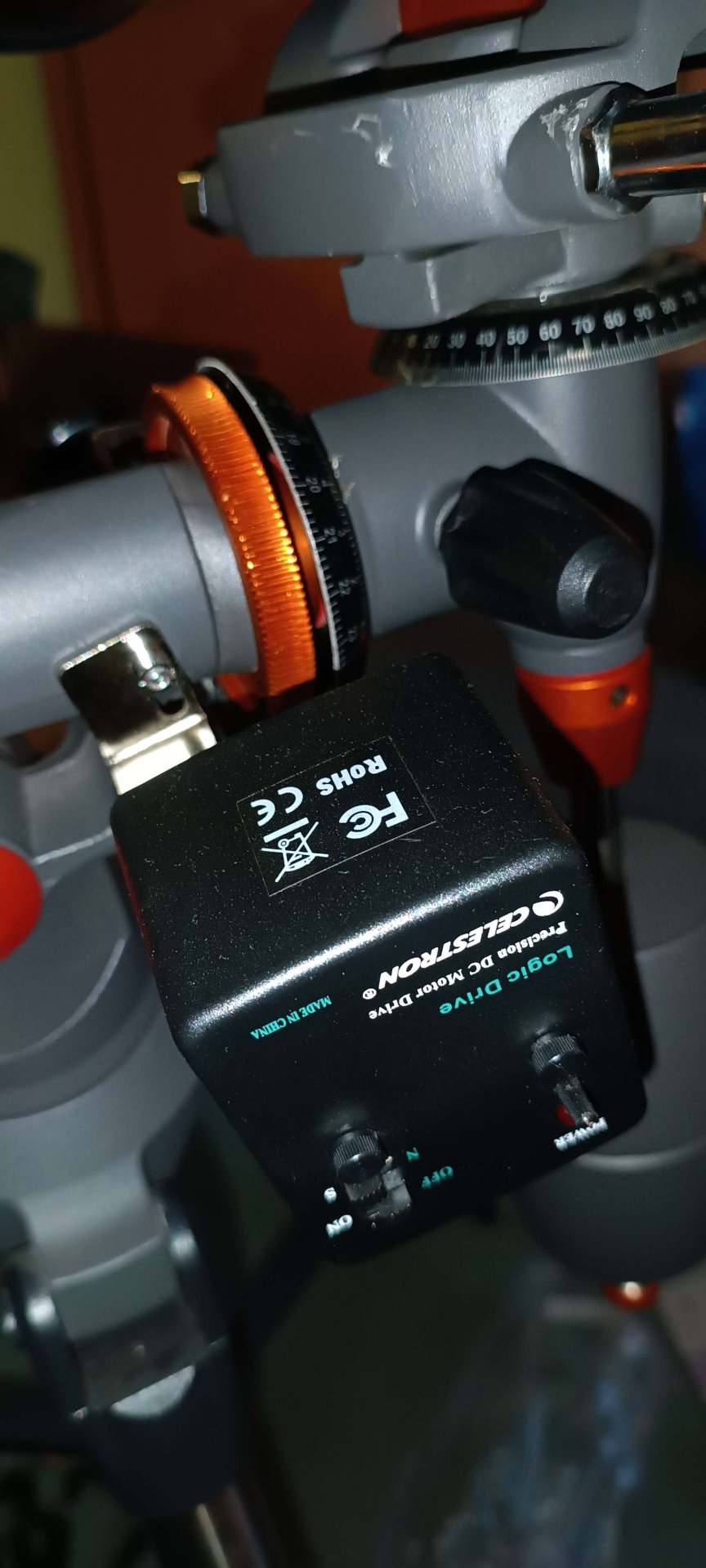

Das Teleskop hat eine Nachführung auch wenn es fraglich ist wie genau die ist. Welches Stativ bzw. welche Montierung würdest du dann empfehlen? Zu viel Geld habe ich jetzt nicht um mir eine sehr teure Montierung wie die Skywatcher EQ6 zu kaufen (was natürlich nur für eine Kamera mit Objektiv sehr übertrieben ist)

Ein Problem der Montierung ist, dass du keinen Polsucher hast – damit ist das exakte Einnorden knifflig, und das brauchst du nach Möglichkeit auch dann, wenn du nur eine DSLR mit Objektiv huckepack auf dein Teleskop setzt. Mit der recht langen Brennweite deines Teleskops macht dann nur die Mond-/Planetenfotografie Sinn; die langen Belichtungszeiten für Deep-Sky werden zu Strichen führen. Vom Spiegelschlag einer DSLR mal ganz abgesehen, ob da die paar Sekunden Spiegelvorauslösung ausreichen, dass das Bild wieder ruhig wird?
Das Problem des Teleskops ist, dass bei einer DSLR der Sensor 55mm tief im Gehäuse liegt, du den Okularauszug also 55mm weiter einfahren musst als mit einem Okular. Eine spiegellose Systemkamera hat ein kürzeres Auflagemaß, aber immer noch einige Zentimeter. Eine kleine Planetenkamera wird in den Okularauszug gesteckt, damit kommst du in den Fokus. Außerdem hast du nur einen 1,25"-Okularauszug, damit wird bei einer Vollformatkamera nur ein Teil vom Sensor ausgeleuchtet; APS-C weiß ich nicht, und Micro Fourthirds würde funktionieren – falls du in den Fokus kommst.

Wie gesagt, auf dem Teleskop ist eine Fotogewindeschraube, um Kamera/Kugelkopf huckepack zu montieren. Alternativ sowas.
Viel schlechter als eine Minitrack o.ä. ist die Astromaster-Montierung auch nicht, und vor allem schon da. Einnorden ist halt kniffliger, aber zum Ausprobieren ist das schon ein Anfang.

Das Problem mit der Polsuche hab ich schon wieder ganz vergessen. Ich bin eher abgeneigt einen Star Tracker zu kaufen, da ich mir für mein späteres Teleskop sehr vermutlich eine weitere Montierung besorgen muss, da sonst die max. Beladung des Star Tracker überschritten wird. Und der Star Tracker der sich lohnen würde, ist mir zur Zeit sowieso zu kostspielig. (Auf einen Star Adventurer GTi würde bspw. ein kleines Refraktor Teleskop passen).
Du hast auch Recht, dass auf einer der Rohrschnellen die Möglichkeit besteht eine Kamera zu montieren. Das wäre auf jeden Fall eine Idee für den Anfang. Das werde ich, wenn ich mir eine Kamera kaufe auf jeden Fall mal anschauen.

Wenn ich das richtig verstanden habe, hat er eine CG-3. Was dann wohl wie eine skywatcher EQ3 ist.
Der in einer Anzeige erwähnte Schwalbenschwanz sieht für mich aus wie eine Standard vixen Schiene.
Ergo würde ich die Montierung ohne Teleskop mit einer DSLR ausstatten.
Die Cam piggiback aufs Tele zu setzen halte ich für zu viel für die Montierung.
Einnorden dann nach kompass, polhöhenwiege, und anschließend ausrichten nach der Scheinermethode (einscheinern).
