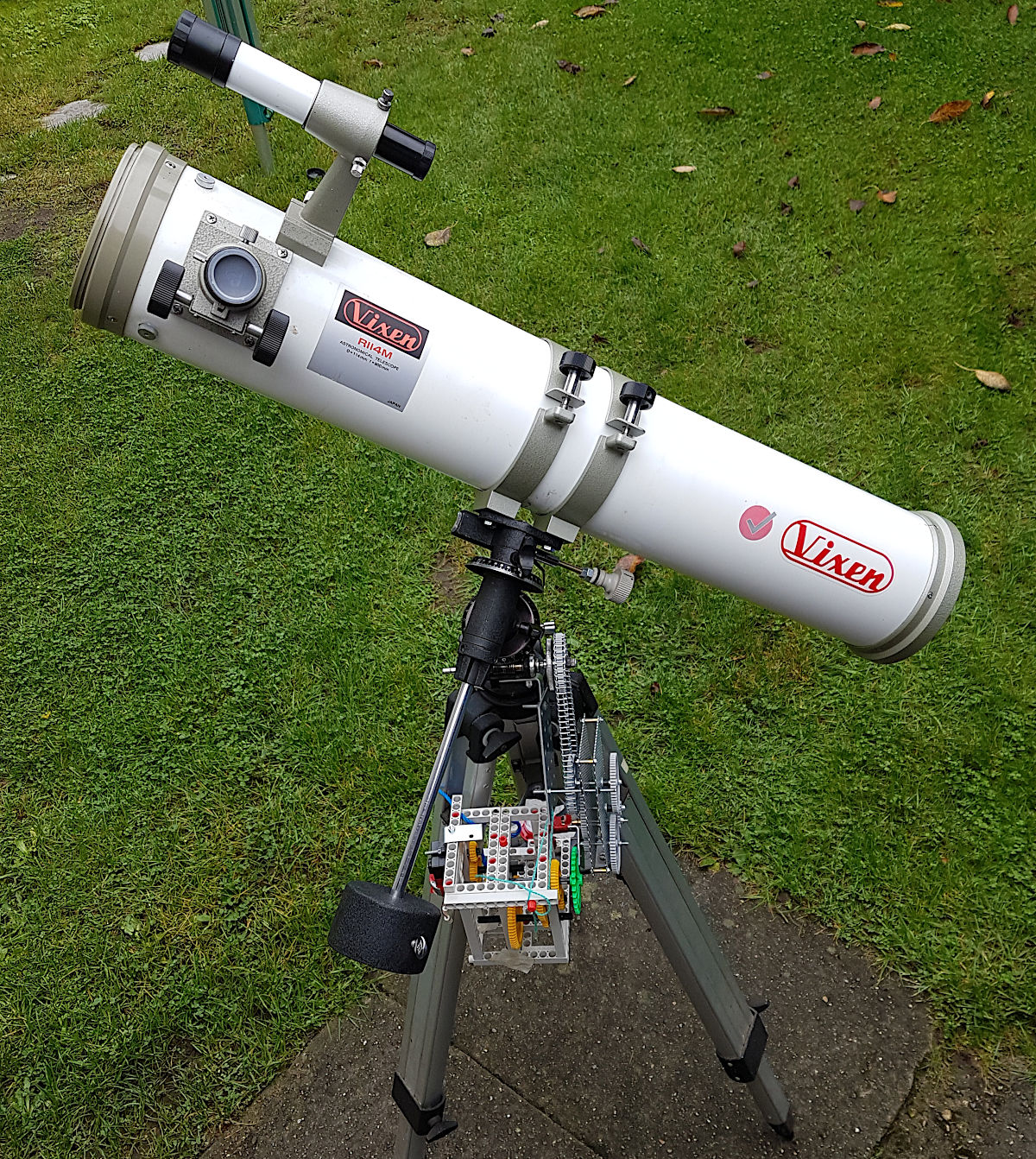

Nachführmotor aus Spielzeug
komposer
ja, das Wetter ist seit Wochen schlecht und da habe ich hier nach Möglichkeiten gesucht eine motorisierte Nachführung zu realisieren.
Zuerst viel mir der Fischertechnik-Motor in die Hände. Der lief aber so schnell, dass ich ihn gleich wieder beiseite legte.
Nun blieb noch mein Solar Experimentierkasten.
Der kleine Motor mit Mini-Getriebe lief mit 1,5 Volt Batterie nicht so übertrieben schnell.
Ich hatte Tage zuvor schon mal am Stern überprüft, wie lange eine Radumdrehung bei meiner Montierung dauert. Es waren ca. 10 Min.
Also ran ans Werk und ein Getriebe bauen. Nach den ersten Zahnrädern war die Drehgeschwindigkeit schon deutlich verlangsamt und spätestens da war ich Feuer und Flamme. Das könnte ja wirklich gehen.
Nächste Schiene mit Zahnrädern und ich kam der Sache immer Näher. Zum Schluss passte es schon recht gut und mit dem Radius des letzten Rades konnte ich dann die richtige Geschwindigkeit einstellen.
Dieses habe ich anschließend mit einem Gummiband mit dem Rad an der Montierung verbunden.

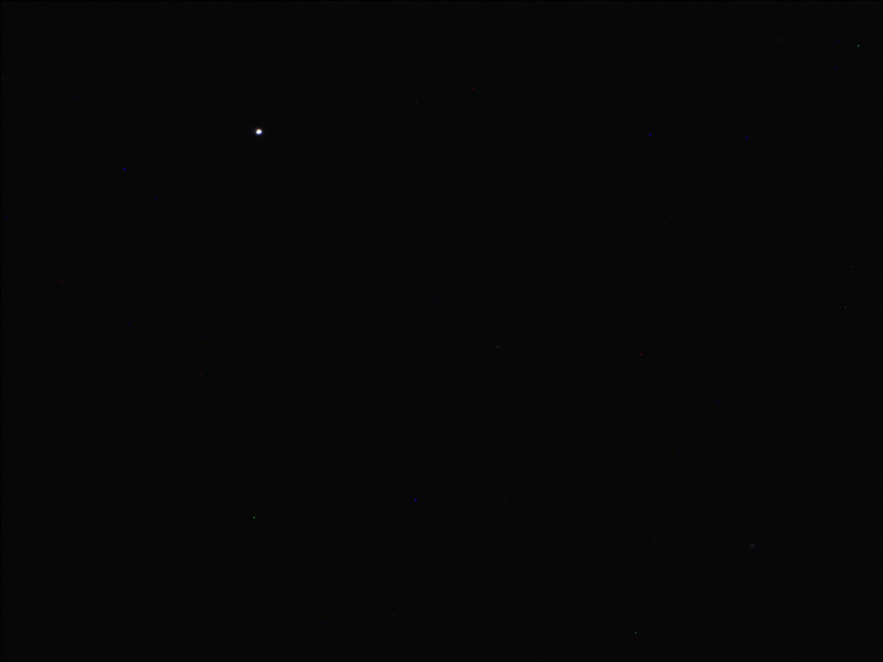

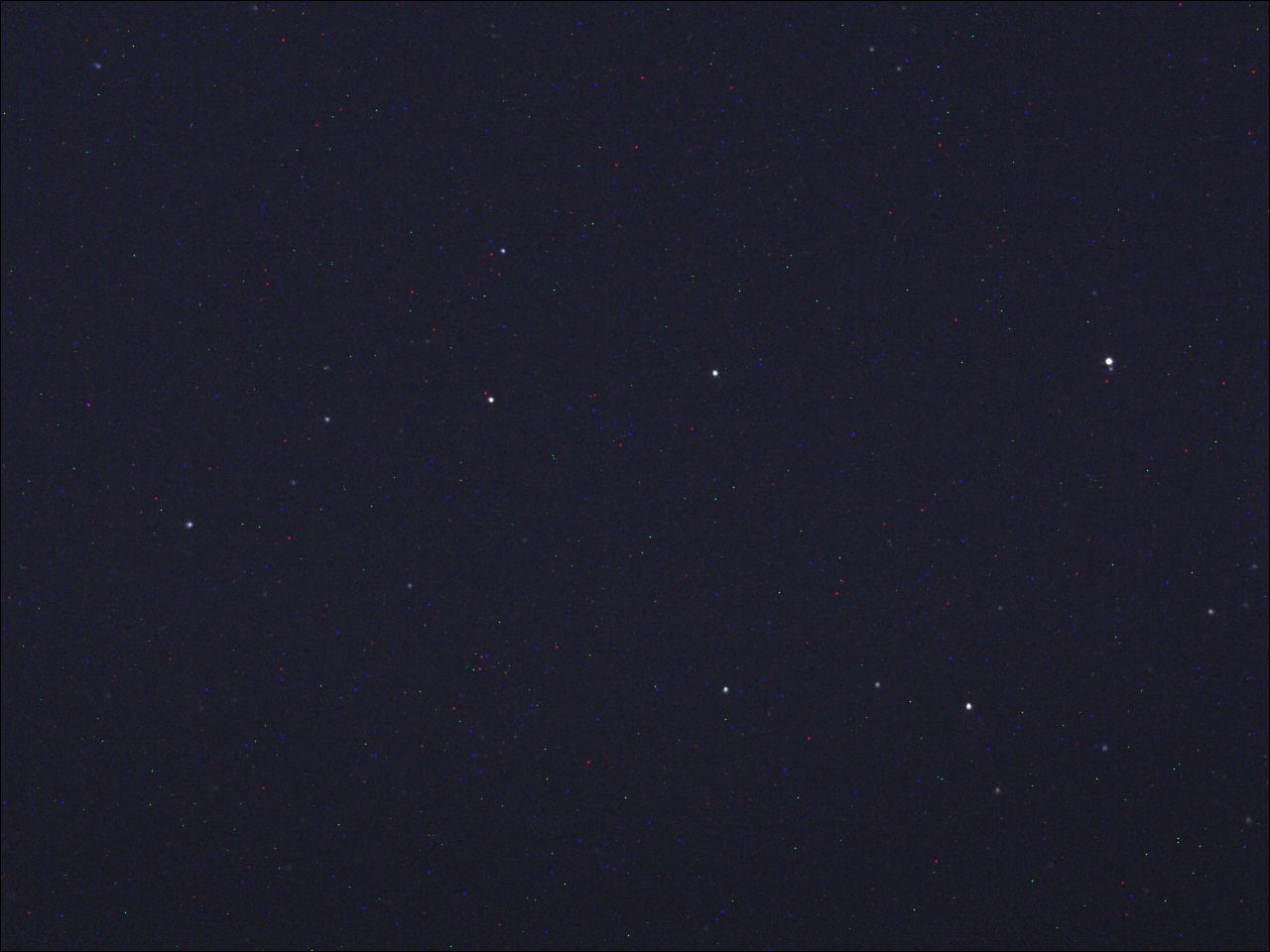

Ein Test am Stern mit Canon Eos 1000d und 200mm Brennweite sorgte am 13.11.16 für Begeisterung.
Das geht ja tatsächlich, 2 Sek, 4 Sek. 8 Sek. und sogar 15 Sek. Erst bei 30 Sek. waren die Sterne nicht mehr ganz punktförmig.
Das Ungetüm von Nachführung wollte ich Euch nicht vorenthalten und das ganze Projekt hat richtig Spaß gemacht.

Hey Holger,
Du bist ja echt der Wahnsinn! Krasse Konstruktion, die du da ausgetüftelt hast - Chapeau!!!
Bin schon auf die ersten Deep-Sky Bilder von dir damit gespannt!

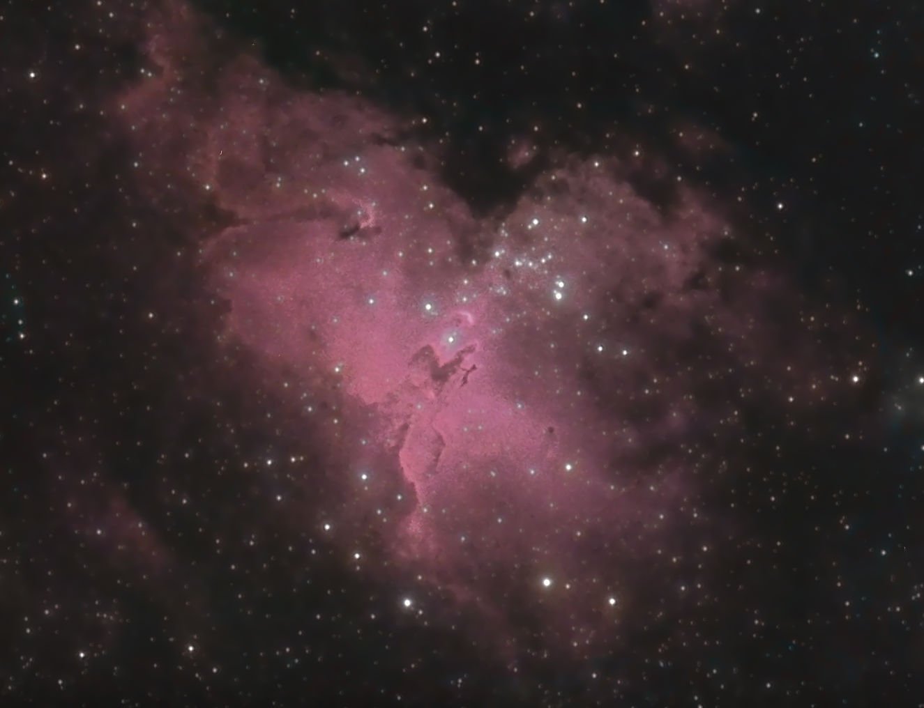

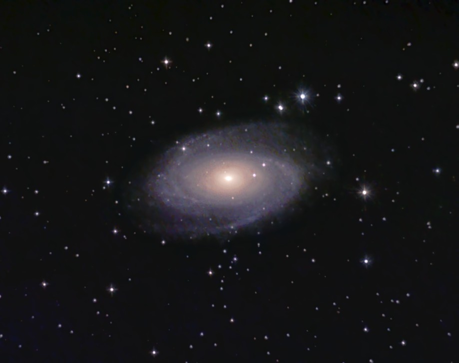

Danke Klaus,
wenn da nur nicht dieses typische Novemberwetter wäre und die Prognosen sehen leider auch nicht gut aus.
Ich habe ein Tamron 18-200mm F/3.5-6.3 Objektiv, nicht gerade optimal für Astrofotografie aber mal sehen was damit möglich ist.
Plejaden, Andromedagalaxie werden wohl die ersten Testobjekte werden.

Hallo Holger,
ja, mit dem Wetter hast du recht - das ist ja echt grässlich.
Ich habe beide Objekte auch schon mit 200mm fotografiert. Da sind sie noch nicht so formatfüllend, sollte also möglich sein, die Mitte dann "rauszucroppen", so dass evtl. Verzeichnung / Koma am Rand nicht so auffällt.
Bin gespannt...!

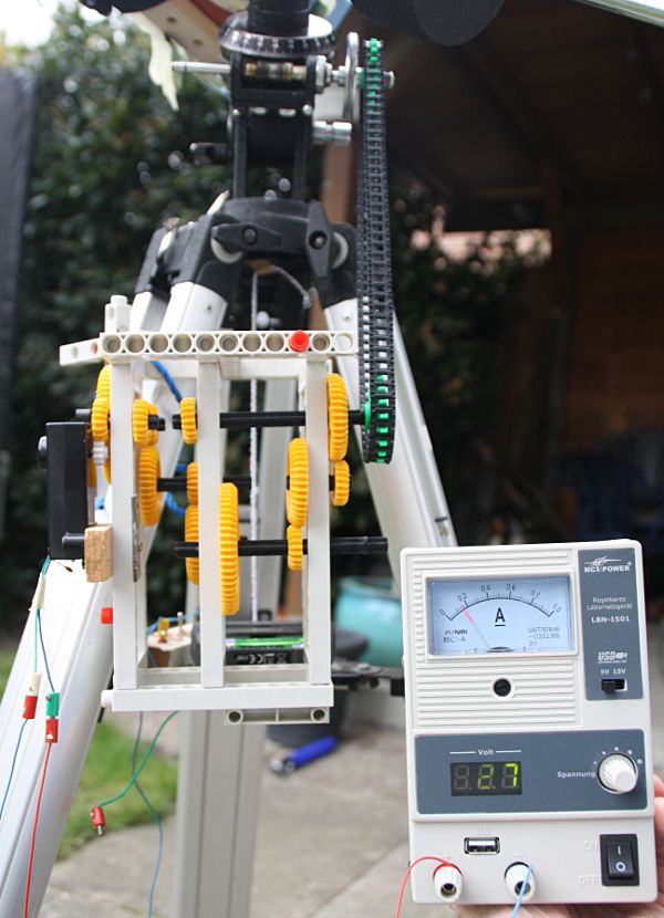

kleines günstiges Update: Ein Labornetzgerät für nicht einmal 30 Euro.
Der Wahlschalter für 5V war mir wichtig, da ich so den gewünschten Wert von ca. 2,8V feinfühliger einstellen kann.
Ich bin jetzt schon gespannt, ob sich diese MEGA Investition wohl lohnt ???

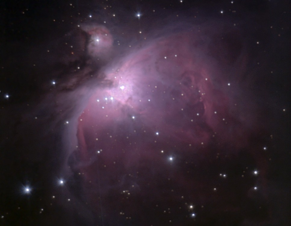

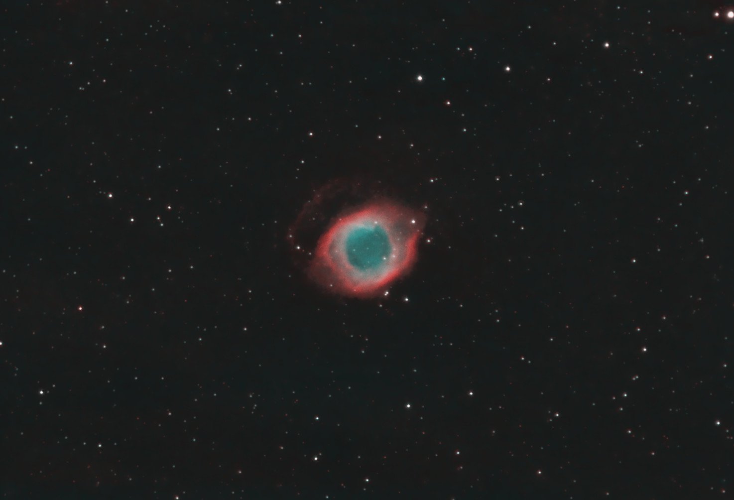

Hier einmal ein paar Bespiele was bisher mit der Nachführung und meinem Mini Newton Selbstbau möglich war:
Holger

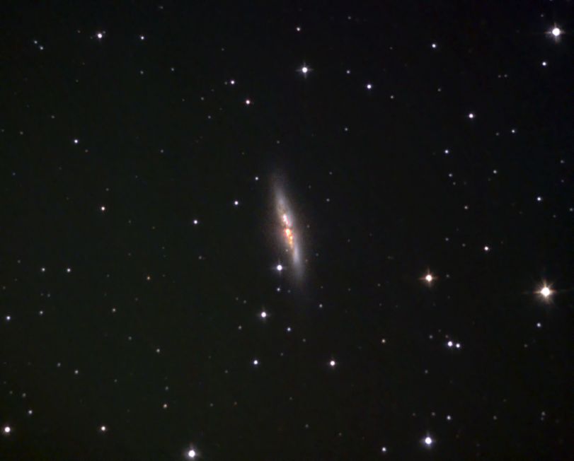

so, eben der erste Test. Spannung musste ich auf 2,5 V runterregeln und so waren sogar 10 Sek. beim Mini-Newton möglich:
Sieht schön punktförmig aus, jetzt kommt leider noch ein ABER !
Die uralte EQ2 Montierung läuft nicht gerade rund. Da ist dann doch viel Ausschuss dazwischen.
Naja, das Netzgerät hat sich dennoch gelohnt, läuft alles viel stabiler mit weniger Schwankungen.
Holger
Hi Holger,
hab' gerade deine Motorsteuerung mit Labornetzgerät gesehen.
Das geht natürlich. Aber eigentlich nimmt man zur DC Motorregelung PWM , zb so etwas:
Das ist deswegen besser weil die Spannung am Motor konstant (hoch) bleibt.
Ich benutze das auch an meiner EQ-Plattform.
Peter
Hallo Peter,
ich hatte das Thema PWM Regler früher auch mal angesehen aber das war dann immer aus China.
Das Netzteil läuft aber auch sehr konstant nur die alte EQ2 und die billigen Plastik-Rädchen nicht so sehr.
Holger

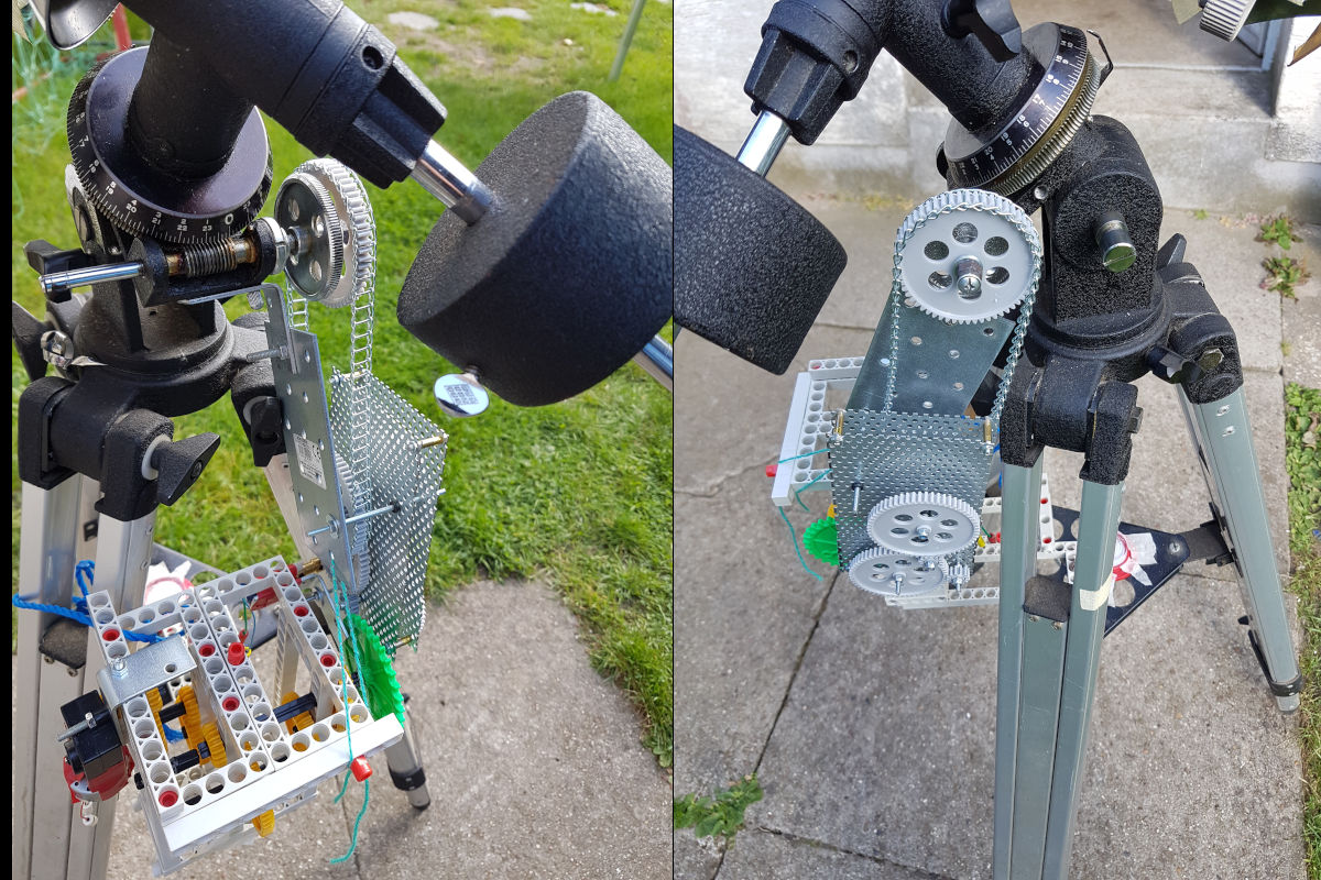

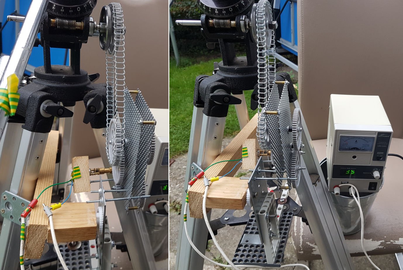

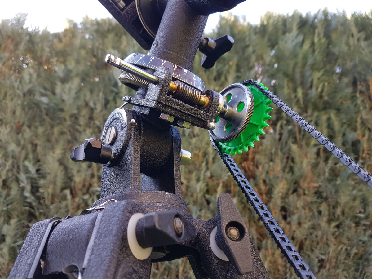

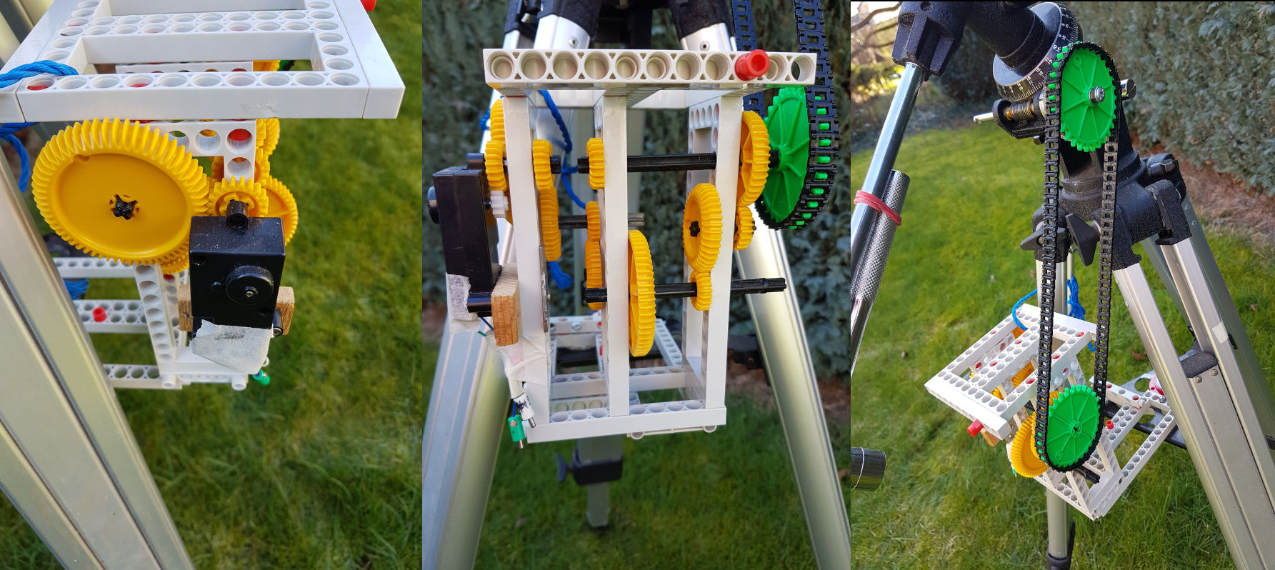

hier einmal die aktuelle Version meines Baukasten-Antriebs:
Links der Motor aus einem Spielzeigkran. Auf der Welle sitzt das weiße Rädchen, das dann ine mein Getriebe greift. Ja das geht ganz schön hin und her um die Drehgeschwindigkeit immer mehr zu reduzieren. Zum Schluss dann der Übergang zur Montierung mit der langen Kette.
Da bin ich unsicher ob das mit der recht großen Verzahnung und der langen groben Plastikkette so optimal ist.
Spielt das bei der extrem langsamen Drehbewegung (10 Min. für 1 Umdrehung) eine Rolle ?
Falls ja, habt ihr da Ideen wie man eine bessere Verbindung mit einfachen Mitteln / Baumarktartikeln herstellen kann ?
Früher hatte ich ein Gummiband direkt mit dem silbernen Rad verbunden. Das ist aber immer wieder nach einiger Zeit vom Rad gerutscht.
Das grüne Zahnrad habe ich einfach mit an das silberne feinere Rädchen der Montierung geschraubt.
Gestern Abend hatte ich da echt einen frustrierenden Testlauf mit 135mm Objektiv und Asi120mc.
Bei den üblichen ca. 2,5 Volt am Netzgerät eine viel zu langsame Nachführung. Weit über 3 Volt musste ich hochgehen und da vibriert der Motor schon etwas.
Eben habe ich das nochmal am Tag unter die Lupe genommen.
1. Motor war etwas verrutscht und das weiße Rad griff nicht richtig ins gelbe.
2. Auch ein Rädchen im weiteren Verlauf war etwas verschoben und nicht mehr genau mittig neben dem nächsten Rad.
3. Die Montierung war an einer Position etwas schwergängig.
Ich habe da die Kette von der Welle genommen und mehrmals um 360° geschwennkt. Danach ging es wieder leichter.
Sind die 2 Schrauben unter der Montierungs-Welle nur zur Befestigung da ?
Konnte keine weiteren Justierungsschrauben finden. Allerdings läuft es jetzt ja wieder besser. Ich kann mit einem Finger an der flachen Seite des grünen Rades die Montierung flüssig drehen. Das müsste doch leichtgängig genug sein, oder ?
Heute Abend starte ich wahrscheinlich nochmal einen Testlauf, mal sehen ob die kleinen Korrekturen große Auswirkungen haben ...
Holger
Hi Holger,
das ist echt High-Tech. ;)
Du weisst aber schon, dass du zB an deinem Schneckenrad einfach einen Schrittmotor (15€) eventuell mit Getriebe anschliessen kannst.
Das ganze steuerst du dann einfach über einen Arduino CNC Shield (8€) mit Arduino Nano (18€, sind teuer geworden) und TMC2208 (nicht der A4988, der ist schlecht) Schrittmotor-Treiber (8€).
Dann noch ein kleines Treiber Programm für den Arduino und fertig ist ein super genau regelbarer Antrieb.
Aber ich denke, du willst es ja genau so wie du es konstruiert hast. ;)
Peter

Hi Holger,
zu deiner Plastikkette:
Ob so eine Plastikkette schlecht ist, kann ich dir nicht sagen. Sie darf aber auf alle Fälle nicht nachgeben, sonst hast du Schlupf.
Besser wäre ein Zahnriemen wie in CNC Maschinen oder 3D Drucker.
ZB einen GT2 in 6mm Breite:
Gibt es auch in 10mm Breite.
Peter

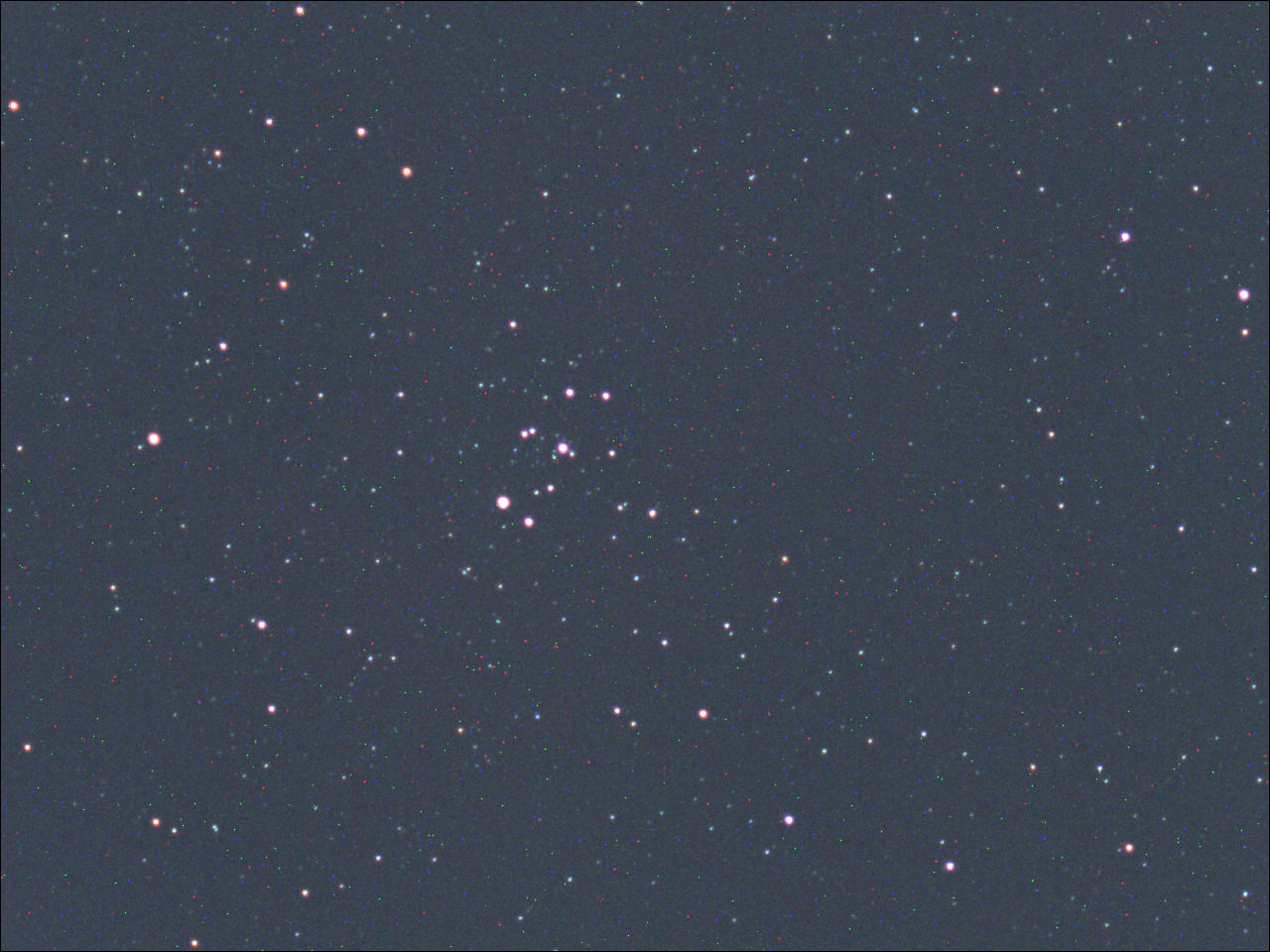

ich habe eben meine Test durchgeführt und bin begeistert. Jetzt waren mit dem Sonnar 135mm sogar 30 Sekunden möglich !
Da waren dann aber hin und wieder mal verwackelte dazwischen aber insgesamt ein Erfolg.

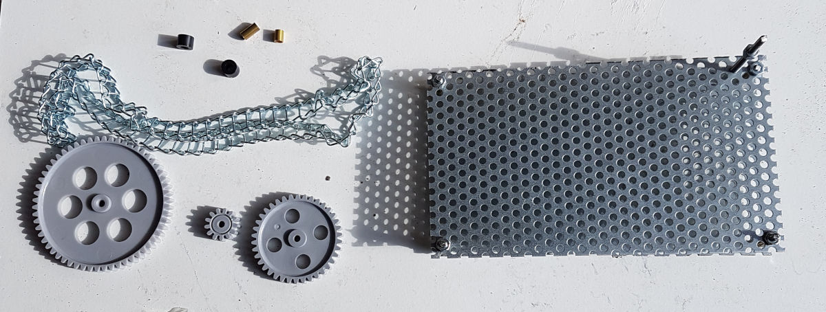

ich habe den Anrieb erneuert.
Mein Kranmotor war ja defekt und mit anderem Motor konnte ich das auch wieder in Gang setzen.
Dennoch wollte ich eine Alternative. Dafür habe ich mir für ca. 8 Euro einen kleinen Getriebemotor mit 15 U/Min bei 6 V bestellt.
Eine kleine Kupplung war für die Achse nötig um ihn an 3mm Gewindestangen zu befestigen.

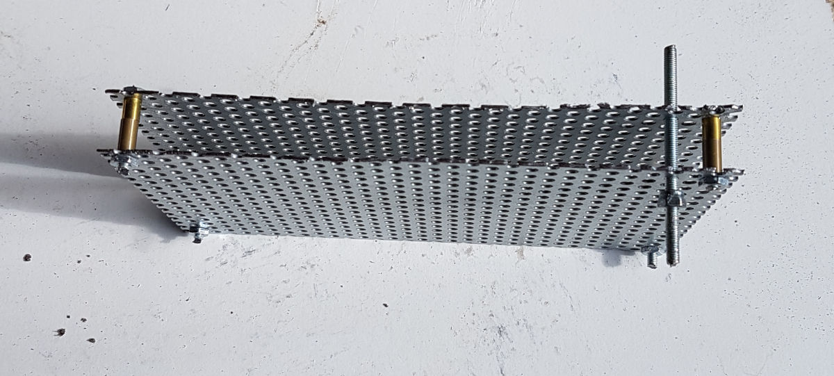

Ich habe es erst mit den alten Rädern versucht aber das eierte einfach zu viel. Das Mittenloch war zu groß. So war kein gleichmäßiger Lauf möglich.
Ich habe es lange versucht aber dann entnervt aufgegeben und doch verschiedene Zahnräder Modul 1 mit 3mm Bohrung bei Opitec bestellt.
Ich habe dann auch gleich etwas mehr genommen als nötig:
Aus einer Lochplatte mit knapp über 3mm Löchern habe ich dann 2 Streifen gesägt und diese als Basis für die 3mm Gewindewellen verwendet:
Nach ein paar mal hin und her von kleines Rad auf großes Rad musste ich sogar schneller aufhören als ich dachte.
Die Kette gefiel mir so gut, dass ich die unbedingt verbauen wollte. So sieht das jetzt aus:
Ich versuche gleich einen Test und bin schon gespannt wie gut das läuft.
Holger
ich konnte trotz hoher Wolken gerade den Test durchführen und bin total begeistert.
3,4 Volt musste ich am Netzteil einstellen und es waren mit dem 76/300mm Newton locker 10 Sek. möglich.
Alles auch schön gleichmäßig mit nur wenig Ausschuss.
Es waren nur wenige von den kleinen und ganz großen Rädern nötig, die mittleren habe ich umsonst bestellt. Bei fast 7 Euro Versandkosten wollte ich alle Optionen offen halten. Um die 2 Euro für ein 10er Pack Zahnräder, da war mir das egal.
Holger

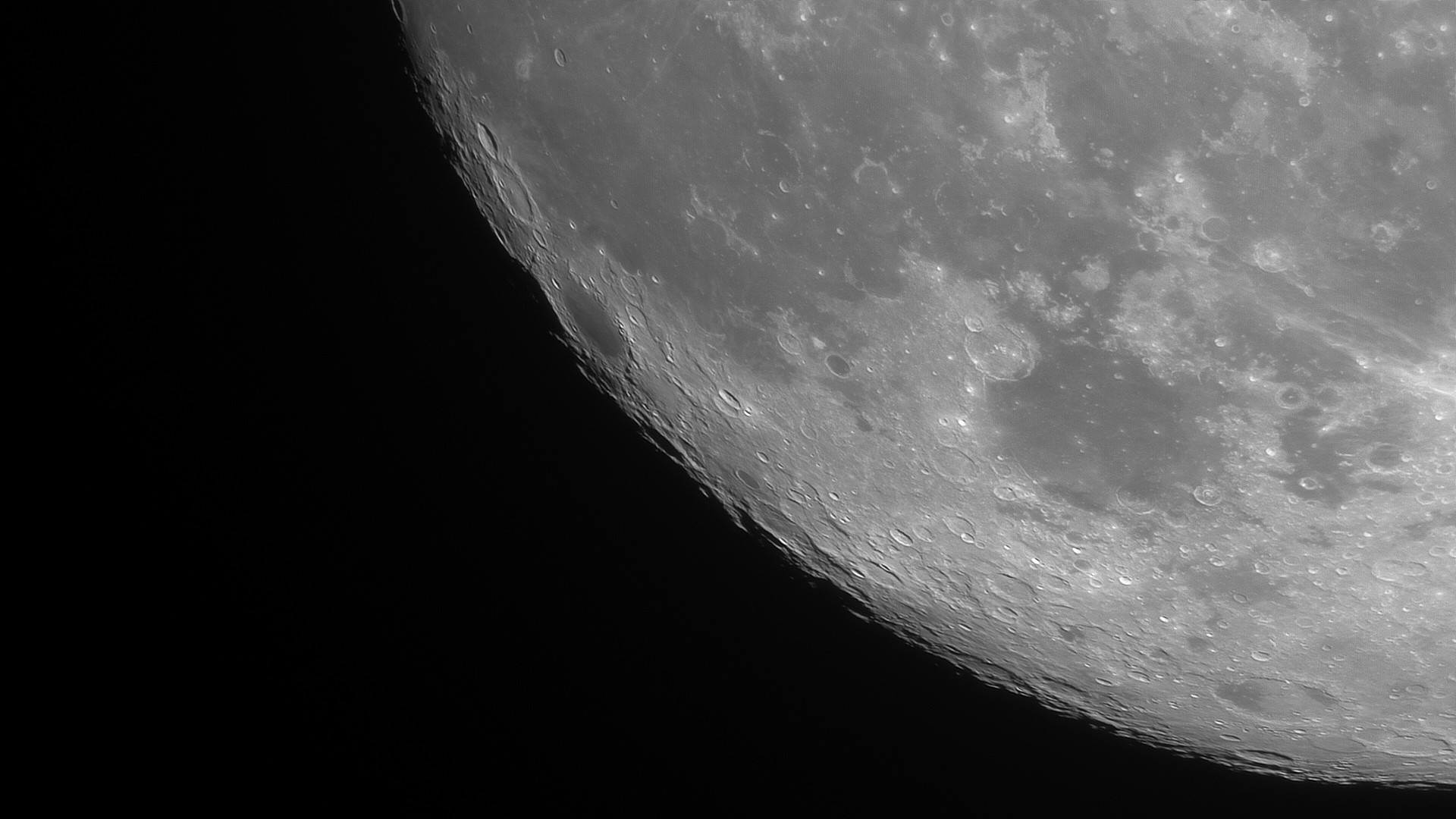

Erst einmal war der Mond dran mit Asi462mm und Rotfilter.
Das Livebild sah gruselig aus, so unruhig waren die Bedingungen. Das Fokussieren gestaltete sich schwierig, da bei jeder Berührung alles hin und her zitterte.
Aber die Nachführung machte bei diesem leichten Objekt ihren Job gut:

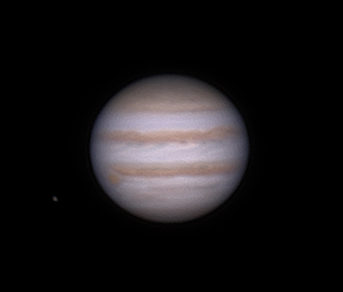

Anschließend der Schwenk zum Jupiter und der Wechsel auf Asi120mc mit Baader Q-Turret Barlow.
Der Fokus lag ohne Barlow schon ziemlich weit außen und mit hat es gerade noch gereicht.
Nach mühseligen Fokussieren konnte ich dann aber mit schmaler ROI problemlos ein längeres Avi aufnehmen.
Hier das Endergebnis auf 150% vergrößert:

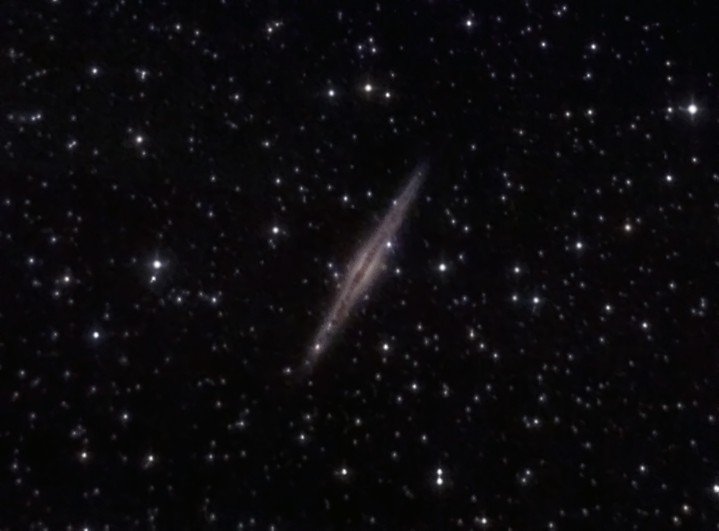

Und nun die eigentliche Herausforderung: Längere Belichtungszeit am Stern um die DeepSky Eignung zu testen.
Der Hebel ist gewaltig, die Brennweite mit 900mm auch ziemlich groß. Da bin ich mal gleich auf nur 6 Sek. gegangen und das war auch gut so.
Nach genauer Feineinstellung der Spannung am Labornetzteil konnte ich einige scharfe Einzelframes sammeln aber weit weg von 100% Verwendungsrate.
Mit etwas Glück vielleicht über 50% aber die 6 Sek. sind schon möglich. Höher werde ich aber wahrscheinlich nicht gehen.
Hier ein gutes Light mit Asi120mc.
Ob das nun an dem Selbstbau Antrieb liegt, einer ungenauen Schnecke oder an jedem Windhauch, keine Ahnung.
Da gehe ich nicht auf Ursachenforschung, wahrscheinlich spielt da alles mit rein.
Die alte EQ2 ist halt viel zu schwach für so einnen langen Newton aber wenn es das Wetter zulässt werde ich die DeepSky-Tauglichkeit wahrscheinlich an NGC 891 testen.
Holger

Anschließend war ich schlauer und habe mir gleich 2 Motoren bestellt. Zum Glück, denn der erste hatte nach wenigen Wochen einen Kurzschluss und so hatte ich ja noch einen vorrätig. Die Firma hat aber sofort kostenlos den defekten Motor ersetzt.
Kleinere Veränderungen an der Aufhängung sorgten noch für etwas mehr Stabilität.
So sieht das jetzt aktuell aus:
Mit dem 400mm Beroflex sind da 10 Sek. realistisch mit einer Verwendungsrate von ca. 70-80%
Hier eine Ergebnis vom 08.06.24
Mit dem Carl-Zeiss Jena gehe ich meist auf 15 Sek. mit einer Verwendungsrate von über 90%:
Hier aktuelle Bilder:
Holger
