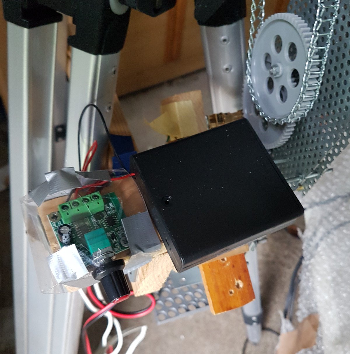

Aber eigentlich nimmt man zur DC Motorregelung PWM
Das habe ich mir jetzt sogar als Alternative für´s Feld zugelegt.
Ich habe mir zur Sicherheit nochmal 2 Motoren auf Reserve gekauft, da einer jetzt wieder defekt war.
Da habe ich mir dann gleich für wenig Geld einen Regler und ein 4er Batteriefach dazubestellt.
Mini Getriebemotor N20 15RPM 6V - 6,21 Euro
Batteriefach - 4x AA (6V), ohne Stecker, mit Schalter - 1,56 Euro
Stufenloser PWM-Drehzahlregler für DC-Motoren - 2,15 Euro
Ein Antrieb für ca. 10 Euro, unglaublich ! Ok, kommt noch das Getriebe dazu aber immer noch sehr günstig.
Im Garten werde ich weiter das Netzteil verwenden aber falls ich mal unterwegs sein sollte, wäre ich mit den Batterien unabhängig von einer Steckdose.

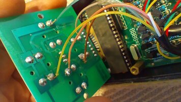

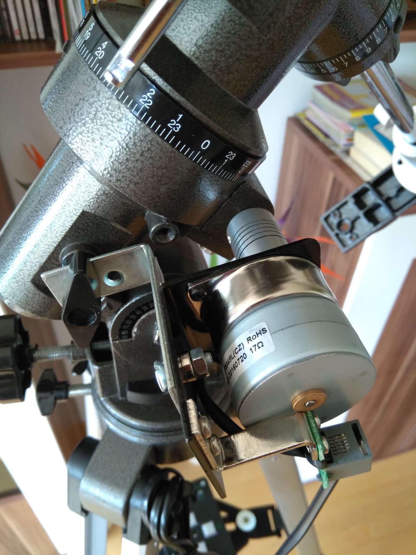

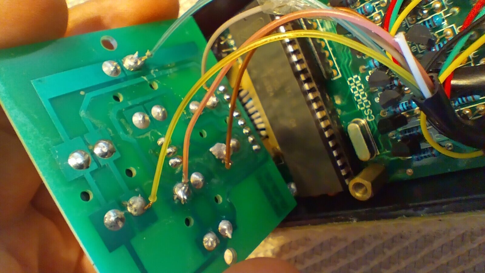

Hallo Holger,
wenn sich deine Schneckenwelle 10x dreht für 1h in RA, dann kannst du auch einen normalen 6V Schrittmotor anbauen. Den kannst du mit dem normalen Handkontroller sogar guiden in RA. Dabei brauchst du nur eine RJ12 Buchse mit Kabel. Das wäre sicherlich was für dich!! Etwas Geschick für die fünf Lötpunkte traue ich dir zu 😉👍

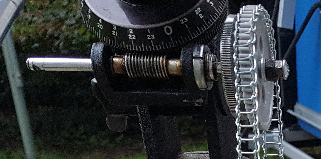

Hallo Frank,
Keine Ahnung, ich weiß nicht mehr genau wie viel Zeit das große silberne Rad, an dem auch die Kette hängt, für eine Umdrehung brauchen muss.
Ich meine, es waren 10 Minuten.
Schneckenwelle, silbernes Zahnrad mit der Anzahl Zähnen, bin da schon etwas verwirrt:
Bei den fertigen EQ2/3 usw... Schrittmotorsteuerungen, weiß ich nicht ob die an meiner alten EQ2 passen.
Meinst du mit der Schnecke das waagerechte Teil / Gewinde ?
Ich dachte das silberne Zahnrad, da müsste die Zahnanzahl zum Schrittmotor passen ?

Bei meinem Getriebe muss ich nichts programmieren. Ich musste auch nicht auf die genaue Zahnanzahl achten.
Ich habe es jetzt auf den 6v 15 RPM Getriebemotor ausgerichtet.
Ca. 3,5 Volt müssen es am Netzteil sein, aber das kann auch mal minimal schwanken. Keine Ahnung warum.
Mit dem PWM Regler mit 4AA Batterien sollte das also auch gut passen, egal ob normale Batterie oder Akkus, die sollen ja 1,2v haben.
Ob die Batterien allerdings über Stunden die gleiche Spannung abgeben weiß ich nicht.
Beim Labor-Netzteil mit Strom aus der Steckdose stellt sich die Frage ja nicht.
Holger
Ich hatte mich verzählt, 6x ist korrekt! Somit kannst du ebenfalls den 6V Motor verwenden und brauchst kein Getriebe mehr!
Viele Grüße Frank
Das verstehe ich nicht.
Bei 6v müsste der 15 Undrehungen pro Minute laufen. Wie viel der jetzt bei 3,5v dreht, keine Ahnung.
Ich brauche am Zahnrad der Montierung ca. 1 Umdrehung in 10 oder 8 Minuten, ich weiß es nicht mehr genau aber ich meine es waren 10 Minuten.
Deswegen mein Getriebe um auf diese Geschwindigkeit runter zu kommen.
Und kommt es ähnlich einem Flaschenzug zu einer gesteigerten Kraftübertragung bzw. höheres Drehmoment ?
Und gleichen die vielen Zahnräder dazuwischen vielleicht auch kleinere Geschwindigkeitsänderungen am Motor aus ?
Außerdem kann ich die Drehgeschwindigkeit so viel feinfühliger einstellen.
Holger
Hallo Holger,
ich habe den alten RA Motor mit paar Metall Winkeln an die alte EQ -1 angeflanscht und kann mit dem umgelötetem Handkontroller bis zu 300sek Autoguide machen. Das ist mein Reise Setup 😊 Kosten ca. 40 Euro.
Habe nachgezählt: die Schnecke dreht sich 6x für eine Stunde RA.
Viele Grüße Frank
