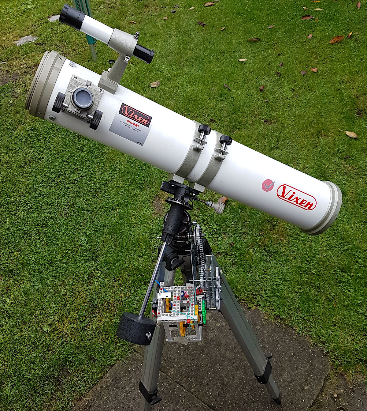

ich habe ja meine selbst gebastelte Nachführung optimiert und meinen Vixen 114/900mm Newton auf die alte EQ 2 gesetzt.
Back to the roots mit fast in Vergessenheit geratenen Wackeldackel-Feeling !
Jeder Windhauch bringt das überforderte System in Schwingung aber egal, ich wollte unbedingt testen was damit möglich ist.

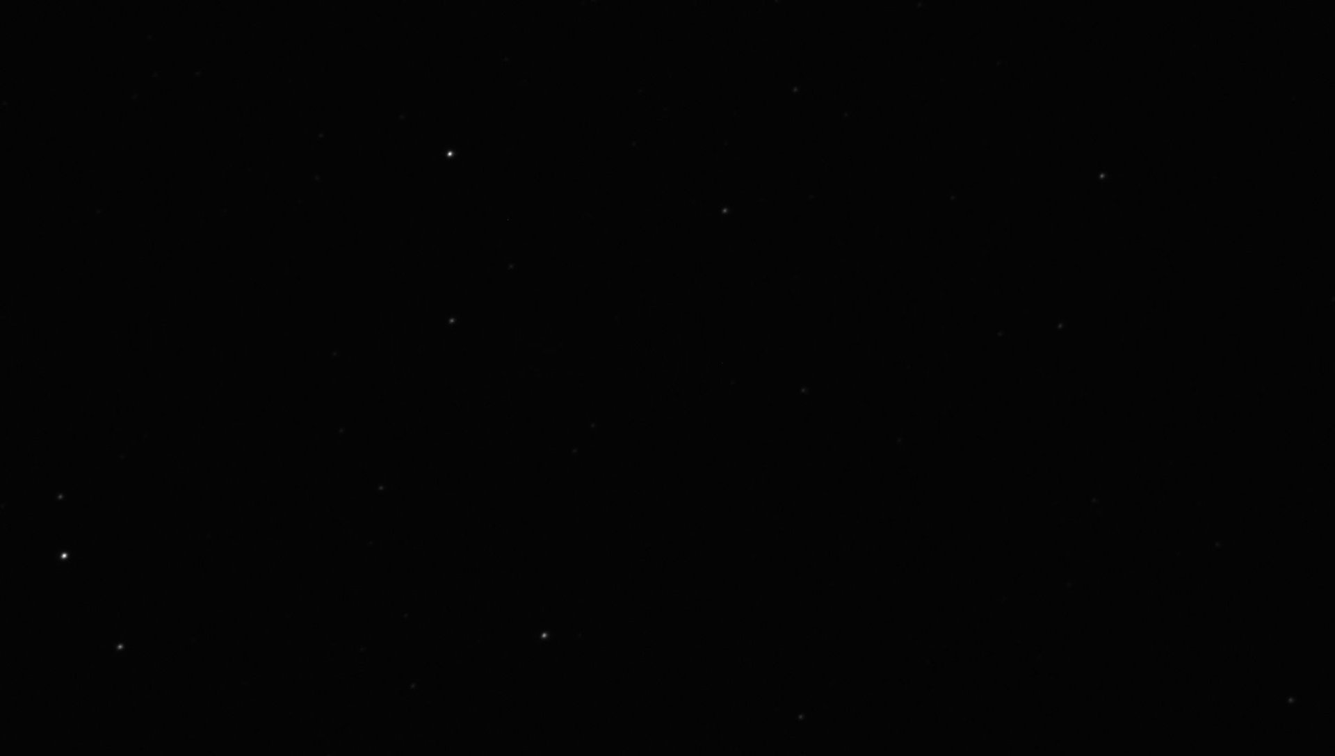

So sieht ein 6 Sek. Light, natürlich dann ohne Binning, mit gain 250 aus:
Nicht einmal ein Hauch von Galaxie zu erkennen, ja 114/900mm also ca. F8, das ist wirklich keine Deepsky Kanone !

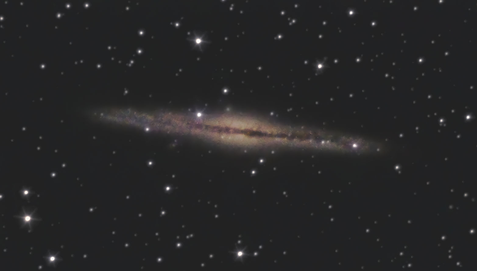

Heute folgte die Nachbearbeitung und nach dem Stacken mit fitswork die positive Überraschung: Da ist ja schon deutlich die Galaxie zu sehen !
Hier das Summenbild:
Nun folgte eine längere Nachbearbeitung mit Graxpert, Starnet und vor allem Gimp.
Für die Farbe hatte ich noch diese ältere Aufnahme mit Asi120mc am 76/300mm Selbstbau-Newton:
Das habe ich mit fitswork an die neue größere Aufnahme angepasst und ein L-RGB erstellt. Hier nun mein Endergebnis:

Danke für die Likes und Anmerkungen.
Allerdings hat die Bildbearbeitung das Staubband entstellt.
Könntest du das konkreter benennen damit ich im bisherigen Workflow nachsehen kann ab wann da was schief gelaufen ist ?
Mir selbst fällt da die etwas breitere Ausdehnung in der Mitte auf. Die ist allerdings recht schnell beim Anpassen der Kurven des entsternten Bildes entstanden.
Holger
Hallo Holger,
ich schätze deine Arbeit sehr und vor allem begeistert mich, wie du aus einfachen Dingen beeindruckende Aufnahmen machst.
Für mich ist aber die Ausarbeitung des Staubbandes schiefgelaufen. Das der kleine Newton im Staubband keine filigranen Details auflöst ist klar, aber für mich
sieht der Bereich künstlich fremd aus. Irgendwie wie mit dem Kachelfilter in PS bearbeitet. Da sind Kanten und Bereiche zu sehen, die so nicht da sind und durch die Bildbearbeitung entstehen. Wenn ich mir das Summenbild ansehe ist da schon eine Struktur zu sehen, die passt aber harmonisch zum Rest. Nach der Bildbearbeitung dann für mich nicht mehr. Sterne die im Summenbild vorhanden sind sind im finalen Bild nicht mehr vorhanden und irgendwelche Strukturen drübergebügelt.
Im fertigen Bild gibt es filigrane Strukturen, Bögen, helle und dunkle Details die nie in den Bereich der Auflösung des Teleskopes kommen.
Für mich wäre da wenige mehr gewesen.
Ich habe mal als Beispiel zwei Ausschnitte übereinandergestellt.
Gruß Thomas
Danke Thomas,
jetzt kann ich das besser nachvollziehen und weiß auch wodurch das entstanden ist.
Das liegt an der Hauptbearbeitung mit dem sternlosen Bild. Dadurch wird das Staubband mehr hochgezogen / bearbeitet als die Sterne.
Das habe ich recht stark geschärft.
Danke für deine Einschätzung und auch die Mühe das genau zu erklären.
Mal sehen ob ich da für mich noch einen guten Kompromiss finden kann. Ich habe eben sogar eine Neubearbeitung versucht aber dann gefiel mir nachher doch die erste besser.
Holger
Hallo Holger,
ich finde es prima, das du so konstruktiv mit meiner Kritik umgehst. Ich bin eben der Meinung, das Sterne eben auch noch das sein sollten. Momentan bietet die Bildbearbeitung durch besser werdende Software und KI viele Möglichkeiten der Bildbearbeitung und Schärfung. Ist eben auch nur ein Werkzeug. Schnell ist man über das Ziel hinausgeschossen, wenn man über Stunden am Rechner sitzt. Manchmal hilft eine längere Pause und am besten am nächsten Tag weitermachen.
Momentan sieht man öfter in den veröffentlichten Bildern Strukturen in z.B. Dunkelnebeln die weit kleiner sind als die Auflösung des verwendeten Teleskopes zulässt. Vielleicht bin ich da mit meinem Gemotze zu konservativ, aber ich bin der Meinung, was das Teleskop nicht zeigen kann, gehört auch nicht ins Bild.
Gruß und CS
Thomas
Hallo Thomas,
ich bin gerade dabei und musste feststellen, dass die Strukturen nicht nur durch zu viel Schärfen entstanden sind.
Die knapp über 30 Min. sind nicht viel und da musste ich stark entrauschen.
Ohne sternloses Bild geht das gar nicht. Habe eben mal das Summenbild weiter gestretcht und die Sterne / Spikes sehen ganz schnell unmöglich aus.
Bei dem dürftigen Ausgangsmaterial ist für mich eine feinere Bearbeitung schwierig.
Holger

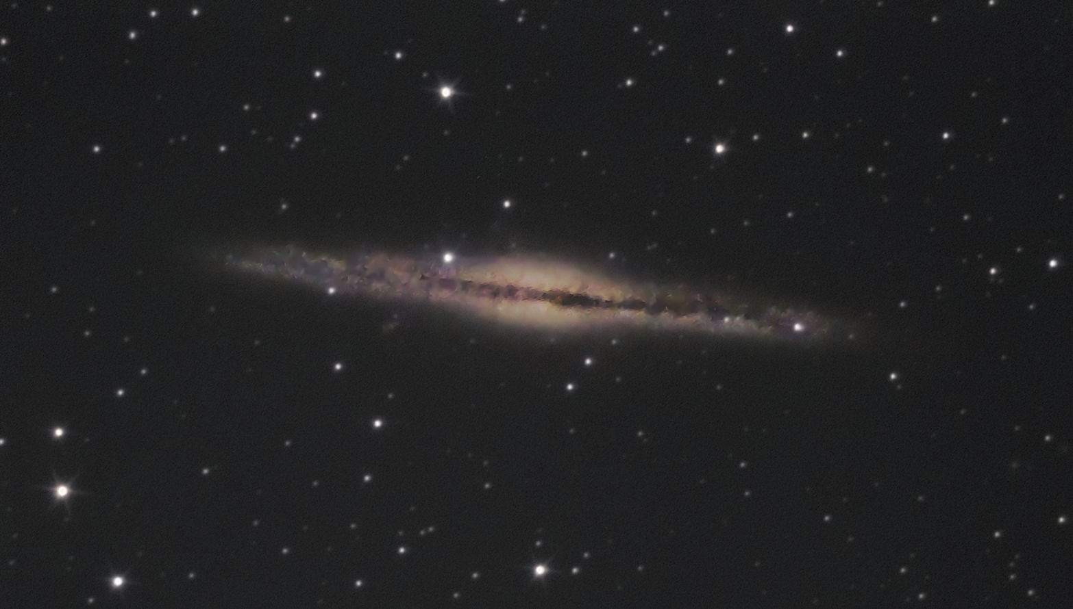

am 10.04.2024 endlich mal wieder klarer Himmel und eine Gelegenheit den langen Newton auf die viel zu schwache Monti zu setzen.
Diesmal kaum Wind und so lag die Verwendungsrate bei 6 Sek Belichtungszeit zwischen 70-80 %.
Leider war das Seeing grausig. Schon das Scharfstellen am Stern war eine Herausforderung.
2 Objekte waren angedacht: Hamburger & Sombrero Galaxie.
Luinanz mit Asi462mm & IR.Cut bei Gain 300 und Farbe mit Asi120mc bei Gain 60 und 2x2 Binning.
Hamburger Galaxie:
L: 420 x 6 Sek
Farbe: 98 x 6 Sek.
Sombrero Galaxie
L: 366 x 6 Sek.
Farbe: 90 x 6 Sek.
Naja, für die kurze Gesamtbelichtungszeit, bei dem lichtschwachen Newton, bin ich schon recht zufrieden.
Vielleicht kann ich demnächst bei besseren Bedingungen nochmal etwas nachlegen.

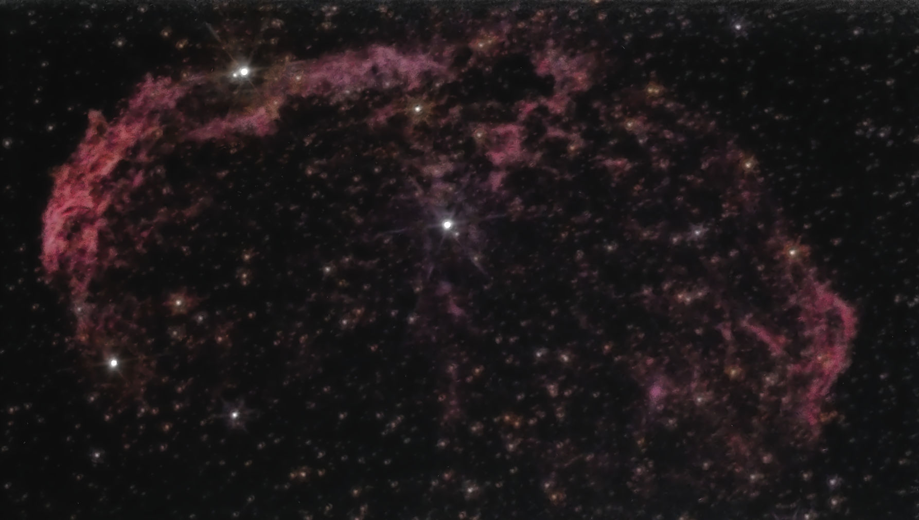

die letzten Nächte hatte ich nochmal den 114er Newton im Einsatz und bei den ausgesuchten Objekten werden auch schnell seine Grenzen sichtbar.
Und gerade deshalb zeige ich die eher dürftigen Ergebnisse.

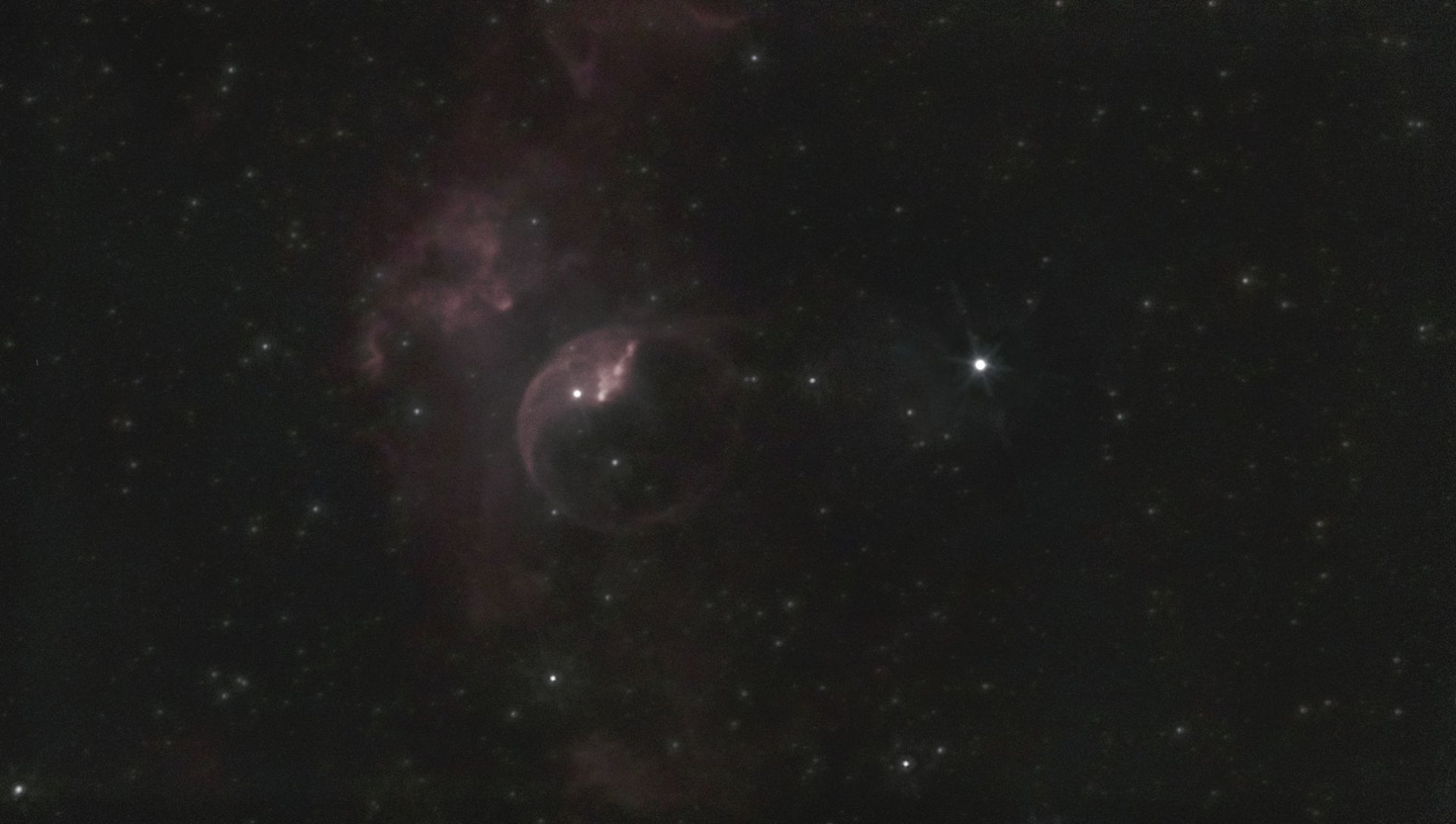

Sichelnebel
Luminanz: 795 x 6s gain 250 rg610
Farbe aus 400mm Aufnahme
Blasennebel
Luminanz: 1004 x 6s gain 200 rg610
Farbe aus 300mm Aufnahme
Es liegt nicht nur am lichtschwachen Newton. Mir gefallen auch nicht die häßlichen fetten Spikes durch die breite 3 Arm Spinne.
