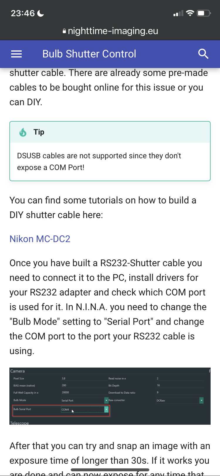

Habe noch mal nachgelesen. NINA ist nicht kompatibel mit DSUSB. Damit kommt wieder nur noch die DIY RS232 Methode infrage…
mit einem originären RS232-Port tut das, aber die meisten brauchen davor einen USB->RS232C - Konverter und da endet's dann. Denn wenn ich das richtig sehe nutzt das System einen Hardware-Handshake des Ports, und das dürfte mit einem "durchgeschleiften" RS232C via USB schwierig werden. Kennt jemand einen USB-Adapter der das volle RS232C-Protokoll kann?

Mich würde mal interessieren, ob es jemanden gibt, der es bereits geschafft hat, eine D5100 mit NINA oder APT zu nutzen…
Hier sind wir scheinbar nur unter uns „Gescheiterten“…?
Ich habe im Bekanntenkreis jemanden der eine modifizierte 5100 unter BackyardNikon laufen hat.
Das ganze mit dem DSUSB Kabel.
Dort gibts auch ne Liste welche Nikons über ein extra Kabel (serial) gesteuert werden müssen und welche über USB alleine betrieben werden können.

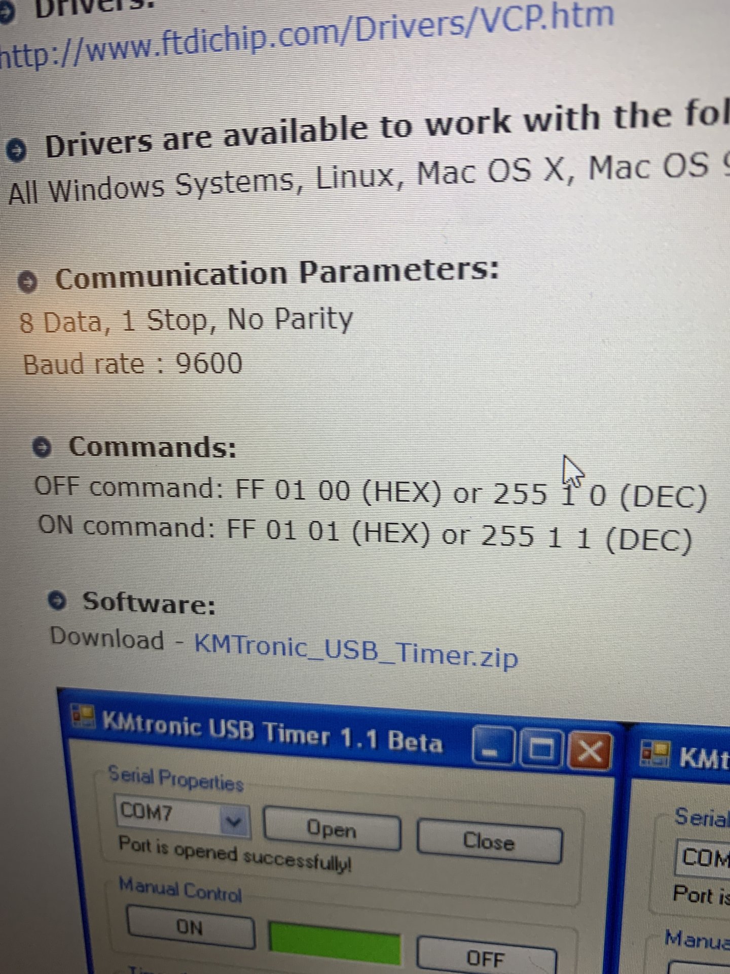

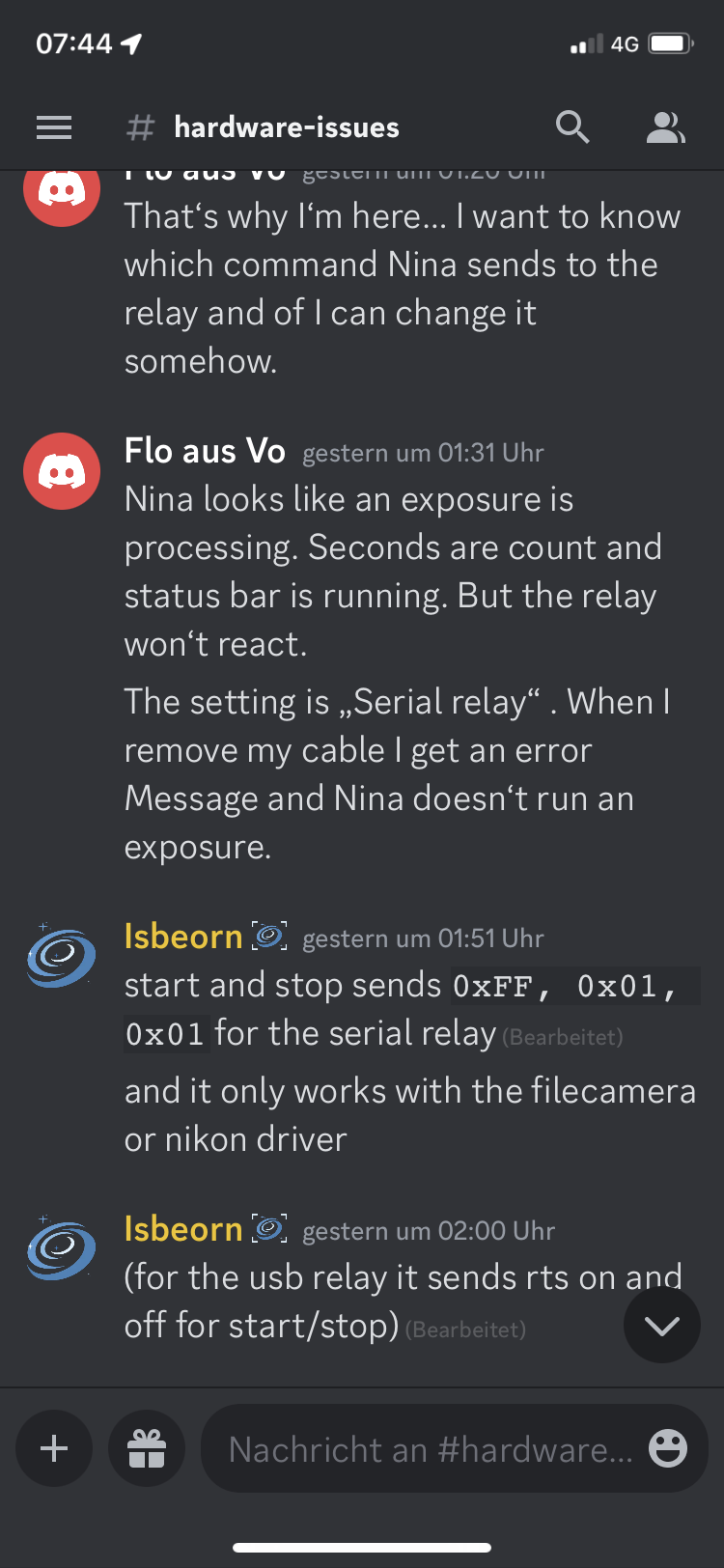

Ich habe jetzt dieses Relais. In Nina habe ich die Bulb Mode Einstellung auf „Serial relay“ gesetzt. Wenn ich jetzt eine Belichtung über 30 Sekunden starte, bekomme ich keine Fehlermeldung und Nina startet eine Belichtung, zählt also die Sekunden und den Status. Das Relais wird aber gar nicht angesteuert. Wenn ich das Relais entferne, bekomme ich eine Fehlermeldung. Ich habe die Vermutung, dass Nina das Relais zwar findet, aber das falsche Commando sendet.
Weiß jemand, ob ich das Commando irgendwo eingeben kann?

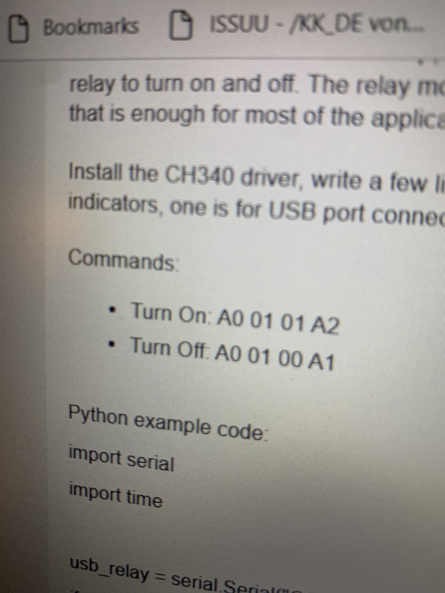

Bin davon ausgegangen, dass mein Relais die RTS bzw. RS232 Signale verstehen kann… scheint aber nicht der Fall zu sein ?
Nachdem nun auch Backyard Nikon mein Relaiskabel nicht mag, baue ich mir jetzt ein anderes… Aufgeben ist keine Option.
Diesmal wird es dieses:
