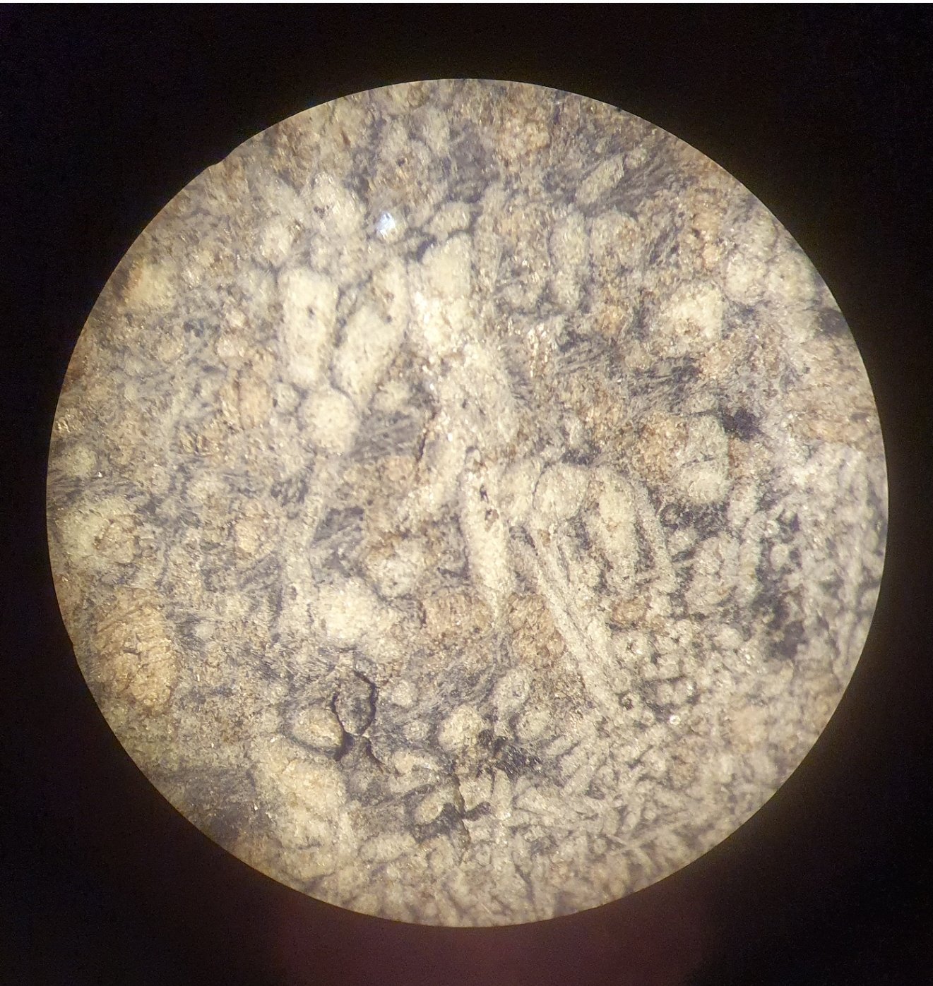

Ich hatte letztes Jahr Gelegenheit einen Marsmeteoriten zu fotografieren. Da ich nichts besseres hatte, habe ich einfach mein altes russisches Stereomikroskop plus Handy verwendet, das ging überraschend gut:
Hier der Marsmeteorit aus Libyen( Shergotit)
