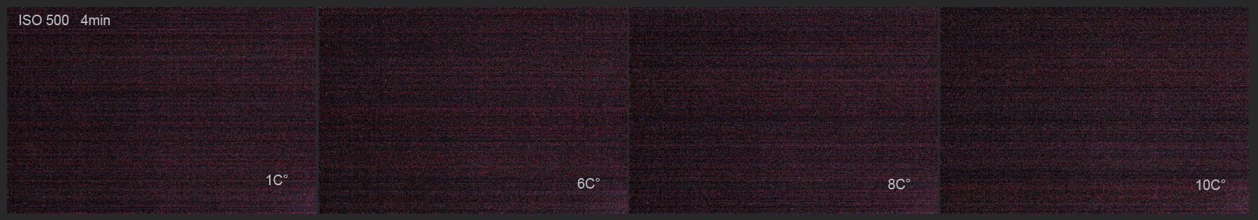

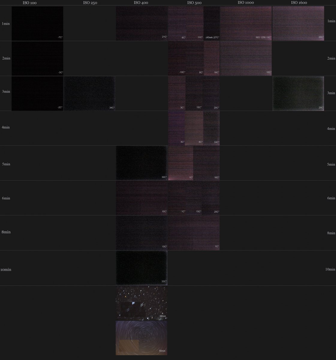

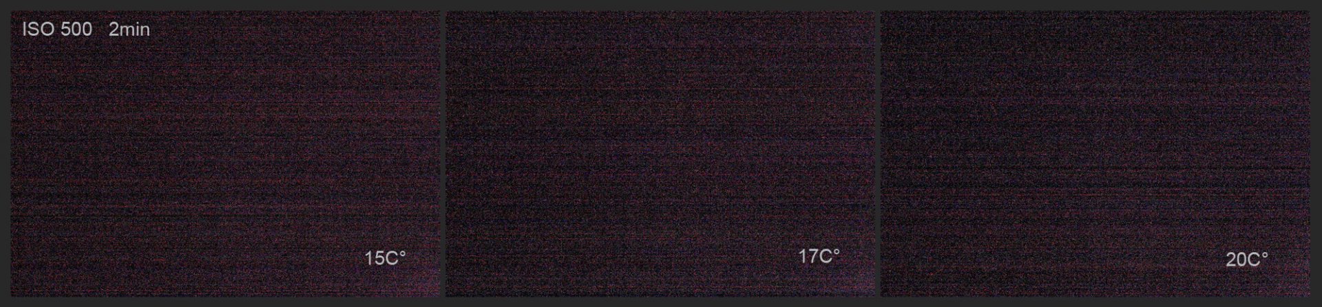

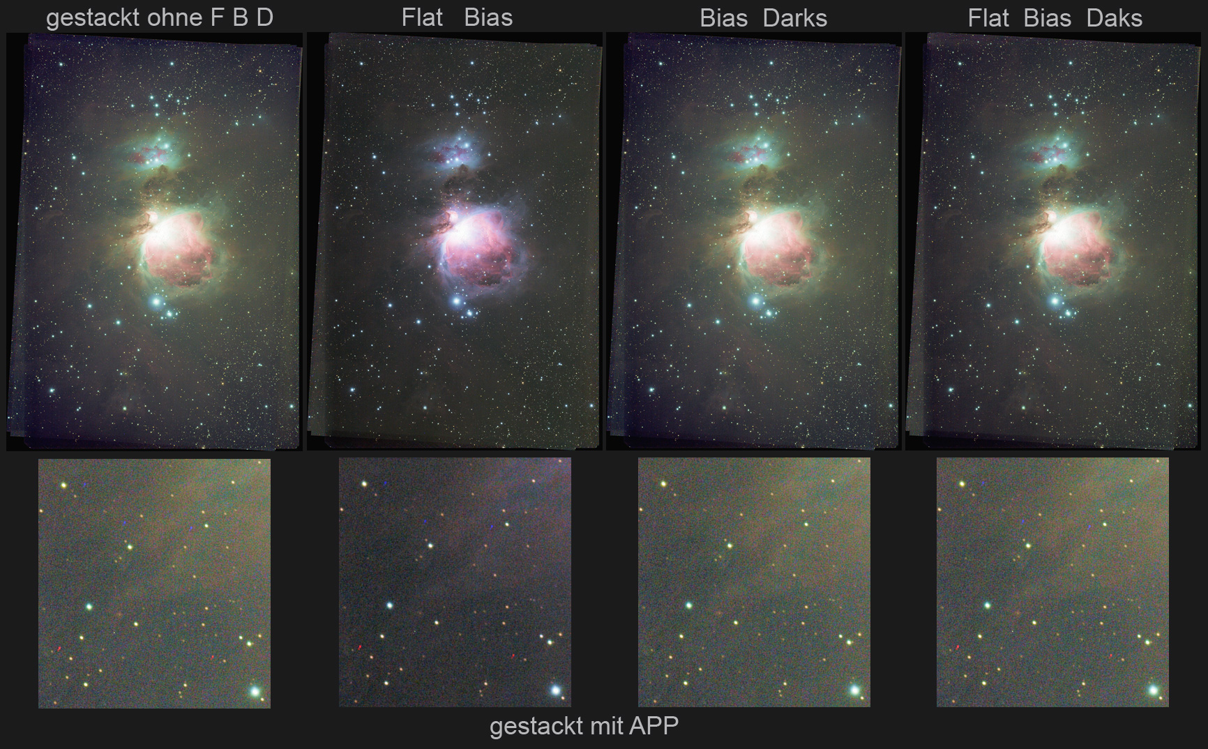

ich habe aufgrund dieses Themas meine Darks mal angesehen und begonnen einige aus den Serien Bildlich darzustellen .
Dabei habe ich sie alle gleich bearbeitet , also gesteckt in Helligkeit , Farbtemperatur 4800K , Bildstil Standart , Rauschunterdrückung 0 , abspeichern . Nach dem Umwandeln RAW in JPG in APP sah das genauso aus , nur nicht so stark gesteckt .
Wer mit der DSLR seine Fotos macht ohne Kühlung muß erheblich mit ungleichmäßigkeiten rechnen . Die Temperaturunterschiede innerhalb von Stunden lassen dann das Dark doch ganz anders aussehen .
Aufnahmeserien machen und abspeichern als Bibliothek kann man eigendlich gleich sein lassen , denn so unterschiedlich man an Temperatur die Fotos macht fast unmöglich genau zu arbeiten .
man beachte mal alle die , die an 30C° rankommen
da ich meist bei ISO 500 belichte sind da natürlich die Unterschiede am besten zu dokumentieren .
Hallo Andre,
seh ich das richtig, dass die Darks (unter sonst gleichen Bedingungen) mit zunehmender Temperatur dunkler werden?
CS, Erwin

ja , das verstehe ich auch nicht warum . Aber ist in der Tat so . Deshalb meinte ich ja oben bei meinen ersten Beitrag mal auf die 30 C° Temp. achten . Das rote Streifenmuster ist weg , aber eben dunkel und grobkörnig .
Das Bild oben in meinem Beitrag ist eigendlich viel größer, kann wohl leider nicht angezeigt werden im Beitag .
hier ist es größer
Wie schon zu sehen ich fange bei 1C° an bei der einen Serie , waren etwa 15 Darks , und ich ende bei 10C° . daraus folgt , das ich nie bei einer DSLr eine vernünftige Kalibrierung bekomme .
Ich habe selber große Augen gemacht wo ich alle Bilder gleich gestreckt habe (Rezept kopieren - Rezept einfügen ) wie groß die Unterschiede in selber ISO Einstellung doch sind . Deshalb nach der Aufnahme der Lights müsste man eigendlich die Darks hinterher machen .
Wenn ich um 18Uhr anfange mit den Aufnahmen , hat die Lufttemperatur zB. 4C° . Um 5Uhr Morgens dann kann es bis zu -5C° runter gehen , alles schon gehabt . Nicht schön , man friert sich den [zensiert] ab , ne die Finger :rolleyes: und ist dazu noch müde . Morgens vor Sonnenaufgang ist es am kältesten .
Da ich seit 2014 immer schön Darks mache nach den Lightsaufnahmen habe ich bestimmt über Tausend Darks gesammelt.......

@Ulli : das selbe habe ich mal vor einen Monat gemacht . Bei dem Ergebnis musste ich auch Grübeln . Man könnte eigendlich das Dark weglassen . Den Unterschied kann man ausser das die Blauen , Roten Hotpixel weg sind garnicht sehen . Da kann man wieder messen.....
Nur durch das Dark haben sich die Farben verändert und sehen nach der kompletten EBV ganz nett aus .

Andre,
ich hab gerade noch gesehen, dass die Hotpixel bei 'Bias Darks' (ich nehme an es sollte 'Flat Darks' heißen, oder?) weg sind, bei 'Flat Bias Darks' aber wieder da. Was genau hast du da mit den Bias gemacht?
Ich versteh nicht ganz, was du mit Bias + Darks willst. Hast du es mal mit Darks alleine (oder zusammen mit Flats probiert?

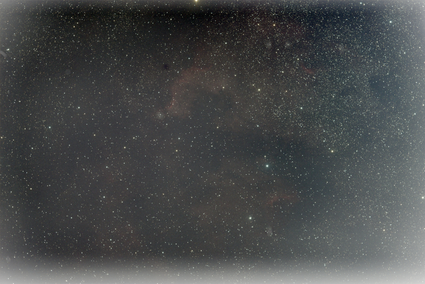

P.S. Hier noch das ganze Bild, aufgenommen mit Vixen R200SS, 35x8min bei 400ISO mit Canon 6Da.
Leider ist mir das Zentrum ausgebrannt. Ich hoffe, da kann ich im Winter noch ein paar Bilder nachholen.
