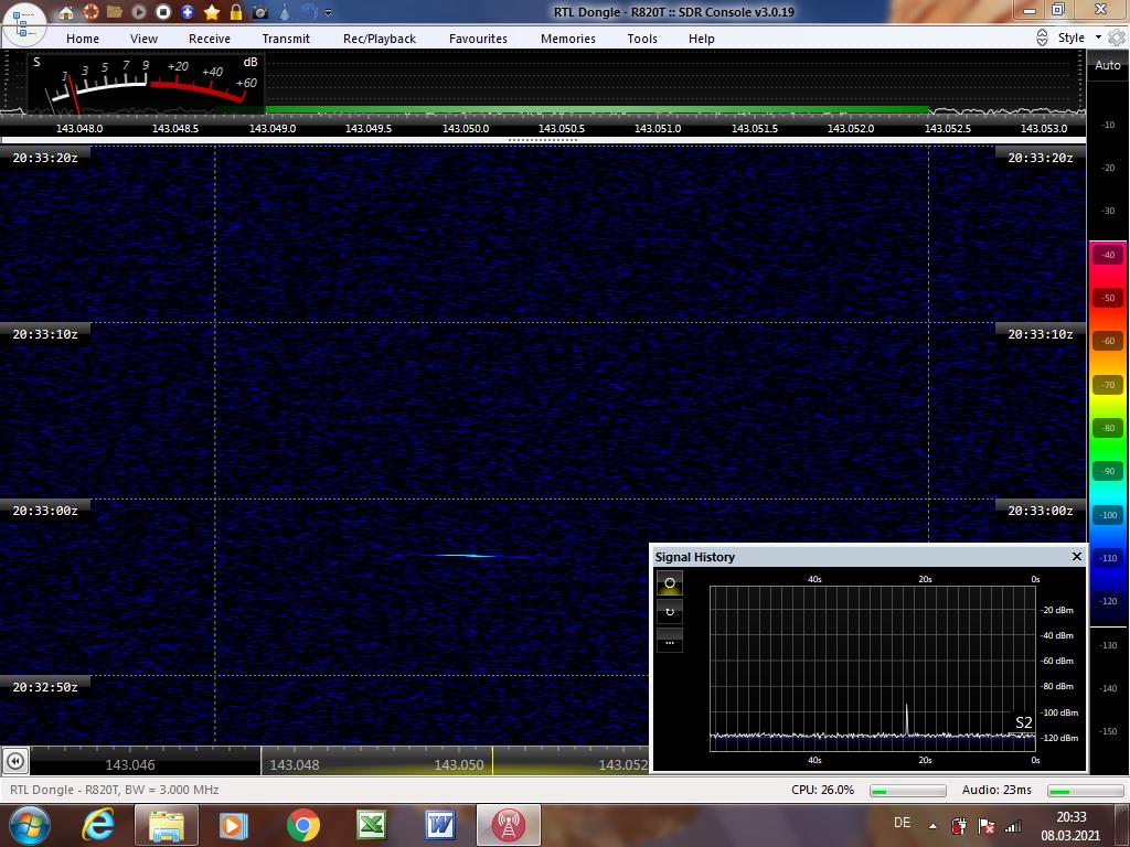

Hallo Wilhelm,

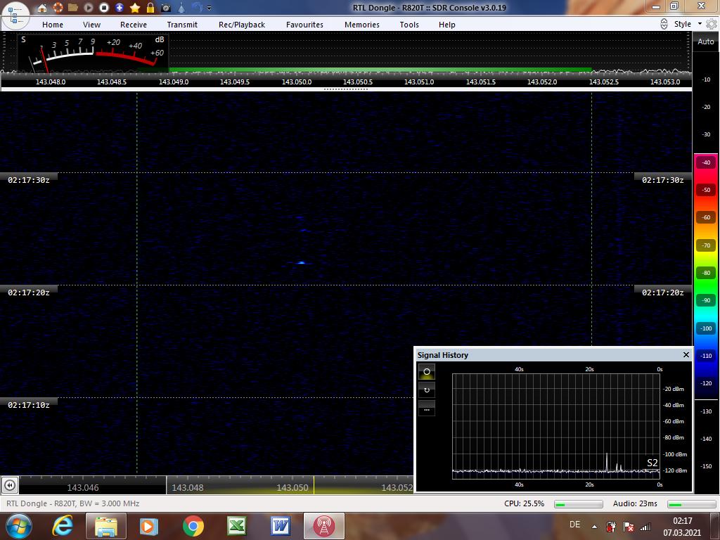

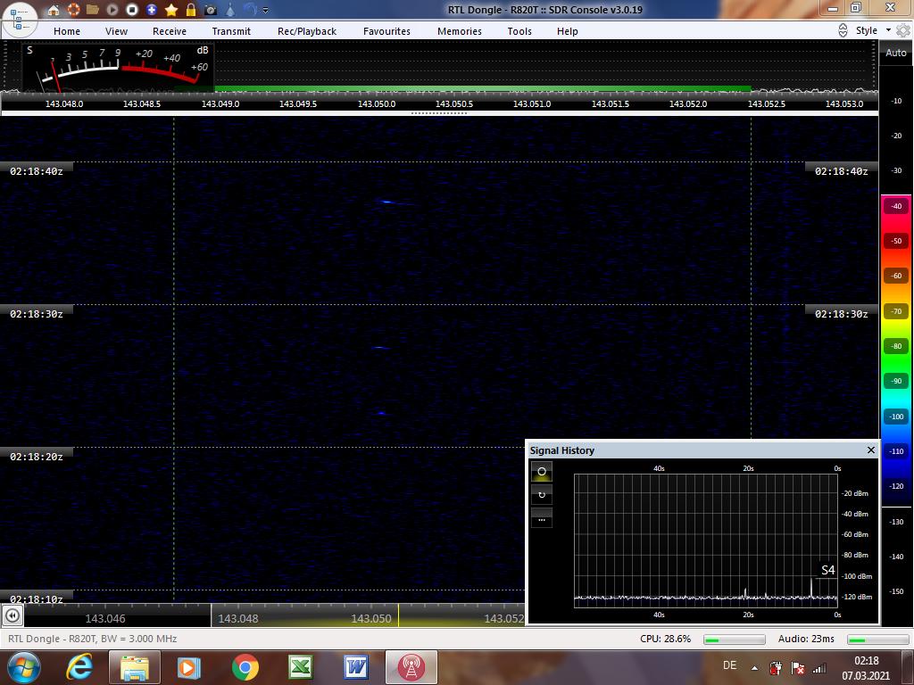

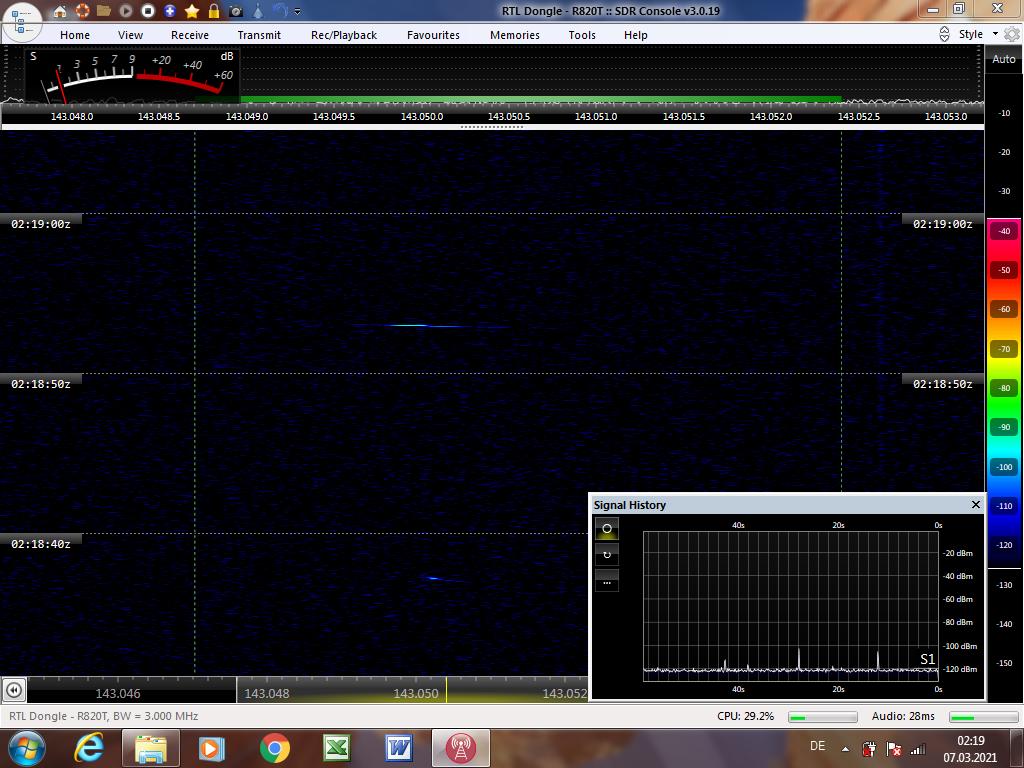

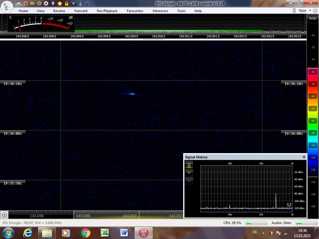

13.3. bei mir auf dem screenshot 19:36 ein Treffer
08.3. auf dem screenshot 20:33 ein Treffer
07.3. hier gab es bei mir mehrere kleinere Signale kurz hintereinander. Das stärkste um 02:19
Habe alle 3 screenshots angehängt.
LG Eberhard

Moin Wilhelm,
was mir so die Nacht über kam...
Die Signale die ich da aufm Schirm hatte, sind eigentlich alles "Mickerlinge"....weit entfernt von einem "Fireball"....ob das nicht unterschiedliche
Ereignisse sein könnten, die sehr zeitglich stattfanden ???
LG Eberhard

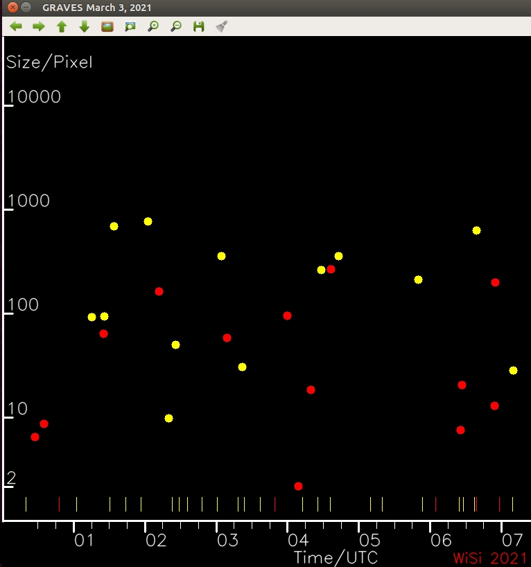

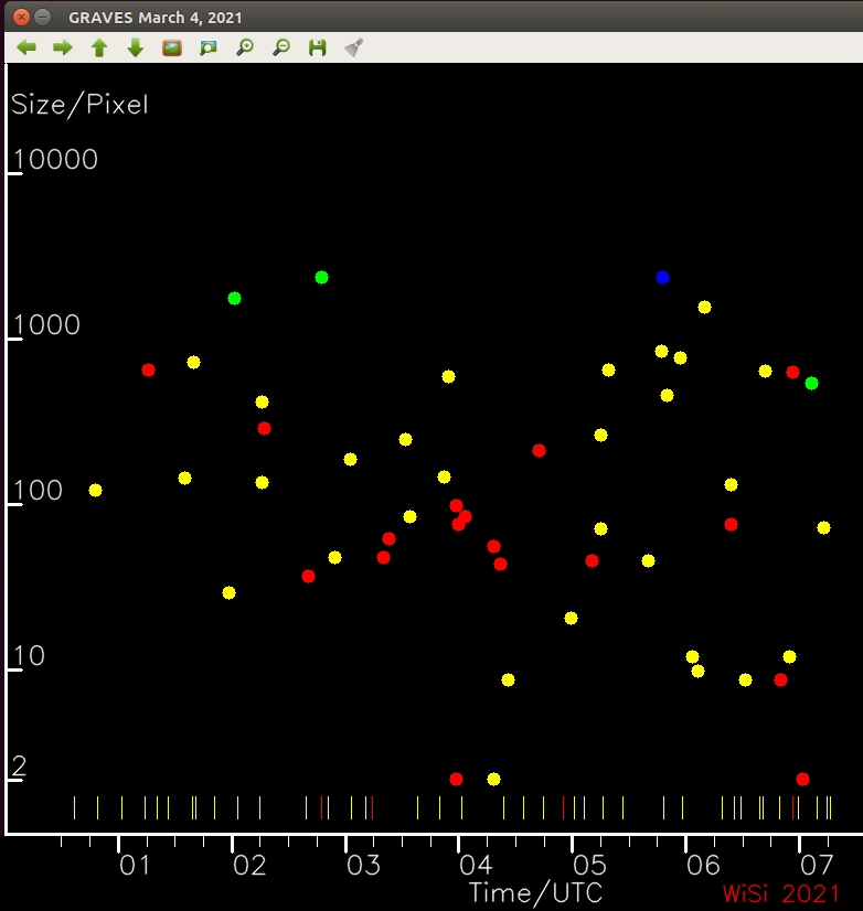

Guten Morgen.
Der Plan ist nun folgender:
GRAVES werde ich mit 2 Empfängern und 2 Antennen gleichzeitig loggen, und zwar mit der Rundstrahlantenne und der Richtantenne. GRAVES liegt von hier aus im Süden. Die Richtantenne wird dann in Ost-West-Richtung in Richtung Holland ausgerichtet, so dass GRAVES ungefähr im Minimum der Richtcharakteristik liegt.
Wenn das Signal nun aus dem Süden kommt, liefert die Rundstrahlantenne ein stärkeres Signal als die Richtantenne. Kommt jedoch das Signal aus dem Osten oder dem Westen, müsste die Richtantenne ein stärkeres Signal als die Rundstrahlantenne liefern. Da es in Holland scheinbar oft Sichtungen gibt, wäre eine Zuordnung dann relativ sicher.
Die beiden Bilder zeigen (nur als Beispiel) Logs von 2 Nächten und 2 Richtungen.
Viele Grüße,
Wilhelm

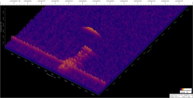

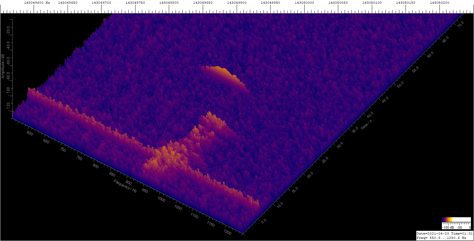

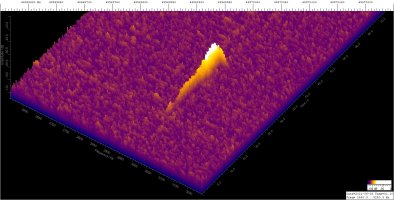

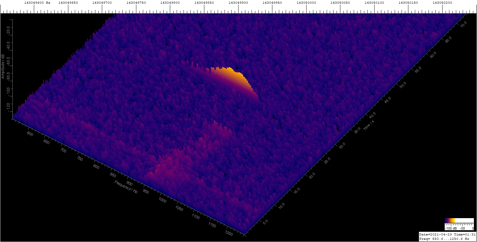

Die Spektrogramme unten von 1:31UTC vom 23.4.2021 könnten ein Rückkeulenecho sein!
https://fireballs.imo.net/members/imo_view/event/2021/2406
Siehe auch den Beitrag von Gonzo1:
https://forum.astronomie.de/threads...aves-2-teil-ab-10-01-2021.300316/post-1574246
Die Signale sind nicht besonders stark. Die Rückkeule ist natürlich deutlich schwächer als die Hauptkeule, meine horizontal polarisierte Richtantenne schaut nach Süden, also in die falsche Richtung, und Richtung Norden steht eine Giebelwand, so dass die vertikal polarisierte Rundstrahlantenne keine freie Sicht hat.
Man erkennt hier schön, dass die Rundstrahlantenne eine Störung stärker einfängt.
Das obere Signal ist mit der horizontal polarisierten Antenne stärker. Es kommt wohl aus einer anderen Richtung.
Viele Grüße,
Wilhelm

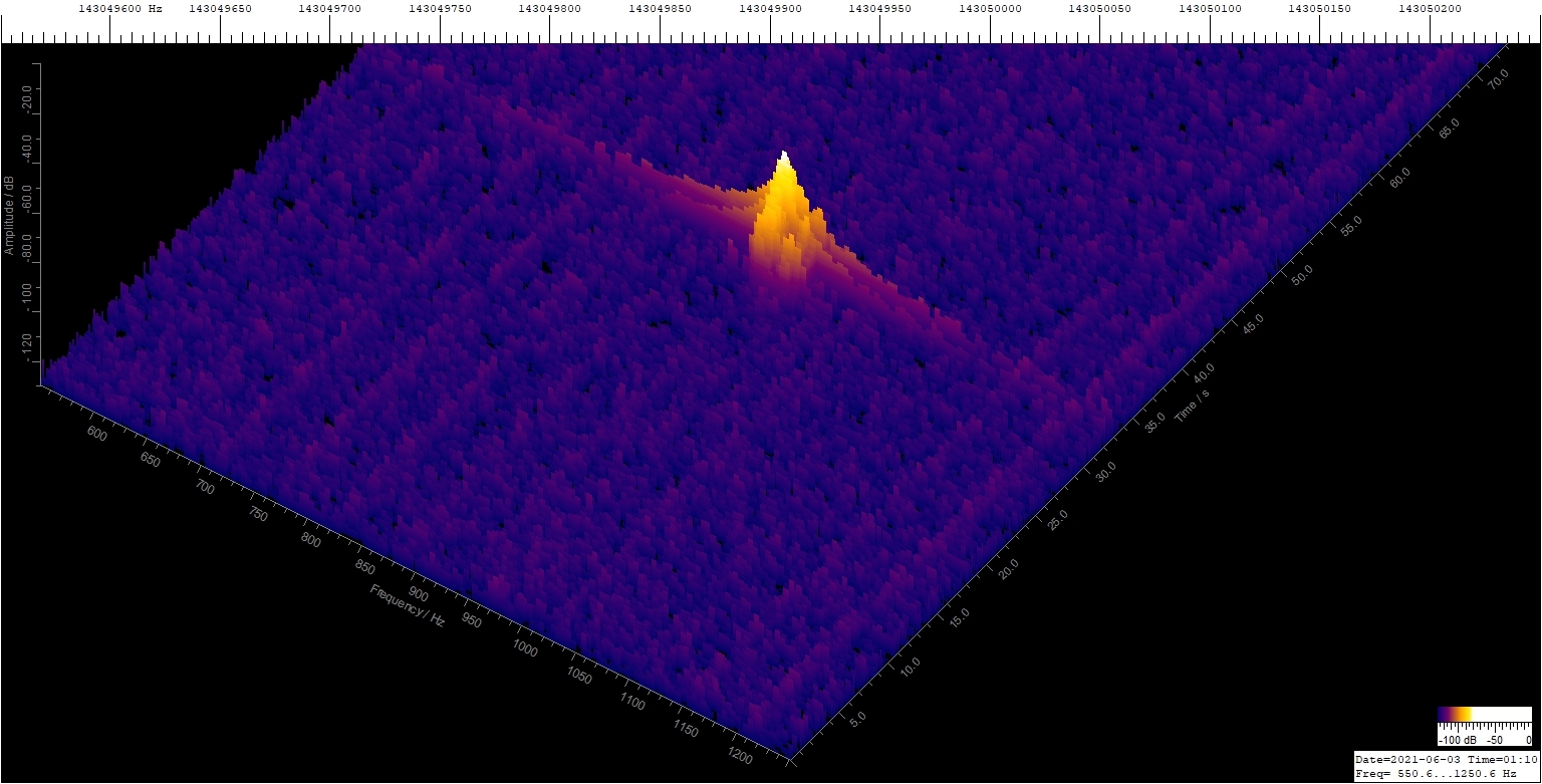

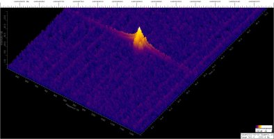

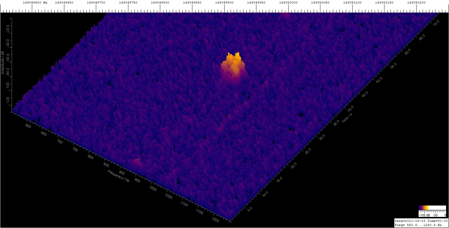

Guten Abend,

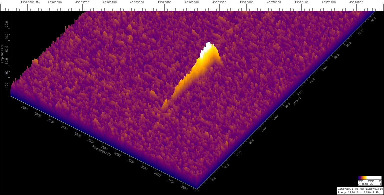

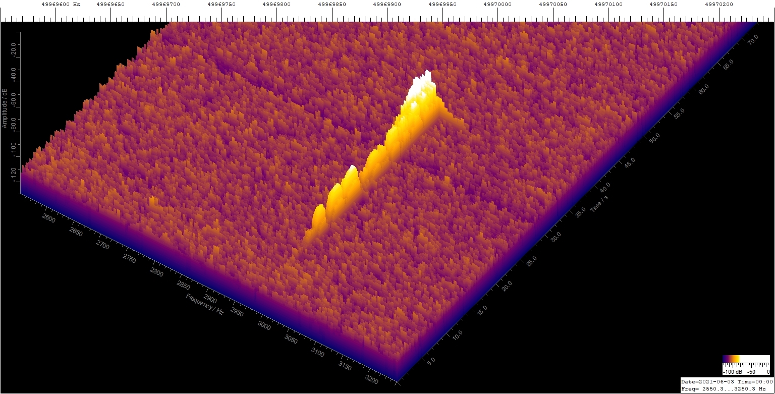

eine elegante Methode zur Beobachtung von GRAVES Rückkeulen-Echos ist das parallele Aufzeichnen von GRAVES und BRAMS Echos. Da nun meine 6 Meter Antenne funktioniert, kann ich mich damit beschäftigen.
Sehr interessant fände ich auch Meteore, die durch beide Beobachtungsräume fliegen.
Hier sind nun zwei Meteore von heute, die zeitgleich um 0:00 UTC und 1:10 UTC auf BRAMS und GRAVES aufgezeichnet wurden. Ob es jeweils wirklich ein und derselbe Meteor ist, weis ich nicht. Zumindest das GRAVES Echo von 0:00UTC sieht stark nach einem Rückkeulensignal aus.
Viele Grüße,
Wilhelm

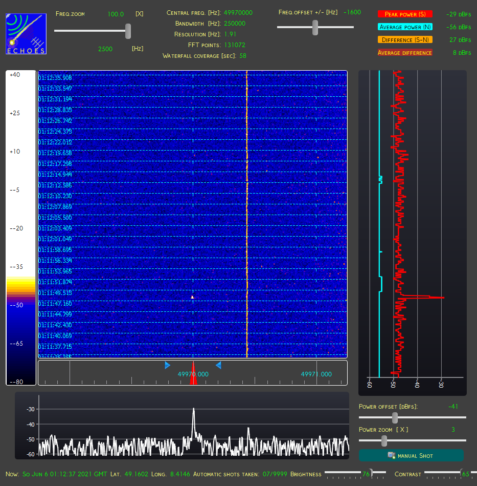

Guten Morgen Wilhelm,
der erste log bei mir gestern war 0:03 UTC:
Um 1:12 UTC hab ich den registriert. Vielleicht hilft das ein bisschen. Besser wäre es freilich, wenn die Uhrzeit synchronisiert wäre.
Gruß Thomas

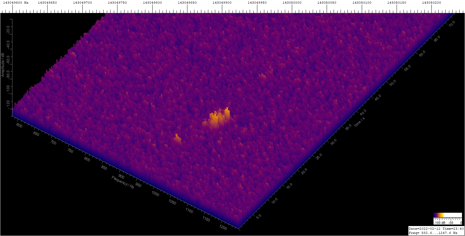

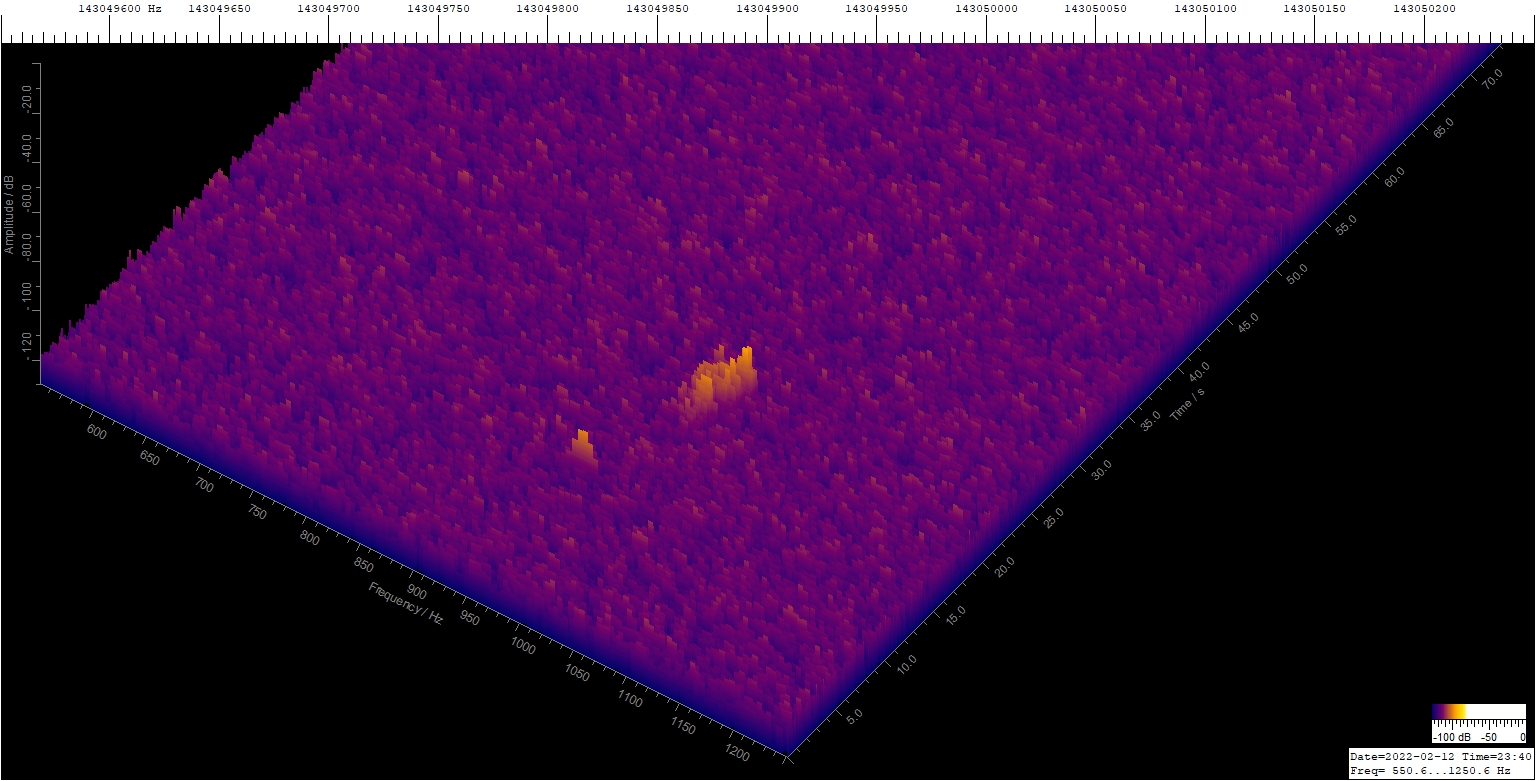

Hier ist ein weiteres schönes Echo aus meiner Region, siehe IMO 1057, 12.02. 23:40 UT:
Ich wohne östlich vom Pfeil und etwas westlich von Münster und meine Antennen blicken Richtung GRAVES.
Viele Grüße,
Wilhelm
