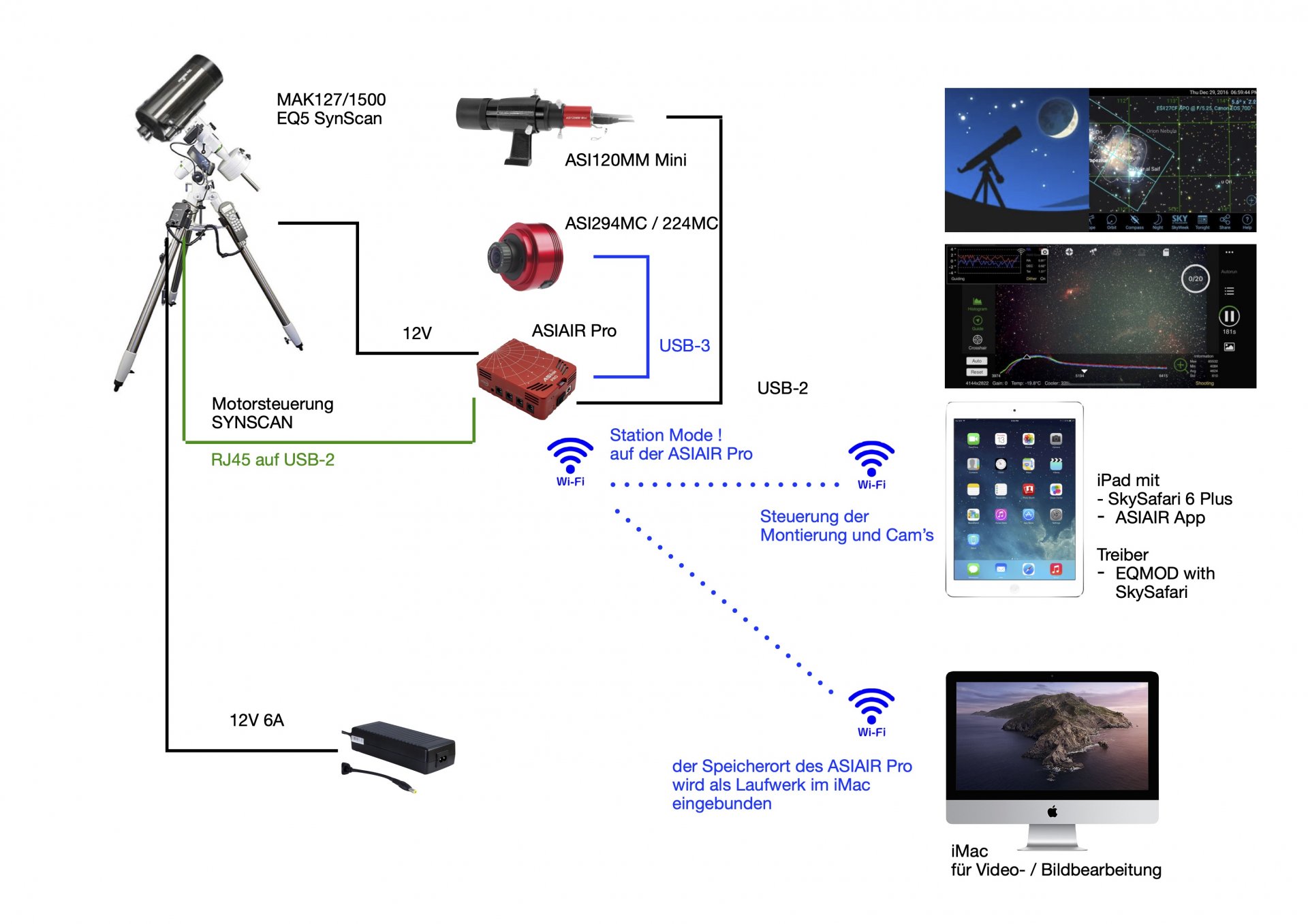

wie immer ein schwieriges Thema, wenn es darum geht Technik vorzuschlagen, mache ich nicht so gern, da die Bedürfnisse und Möglichkeiten sehr vielfältig sind. Aber ich möchte dir einen Technologieansatz vorstellen, womit du vielleicht im warmen sitzen kannst, wenn draußen dein Teleskop seine Arbeit macht. Es geht in die Richtung EAA, aber es lohnt sich darüber nachzudenken. Vielleicht hast du das eine oder andere schon zu Hause, so dass nicht alles gekauft werden muss.

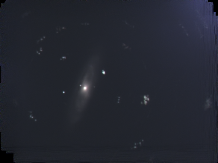

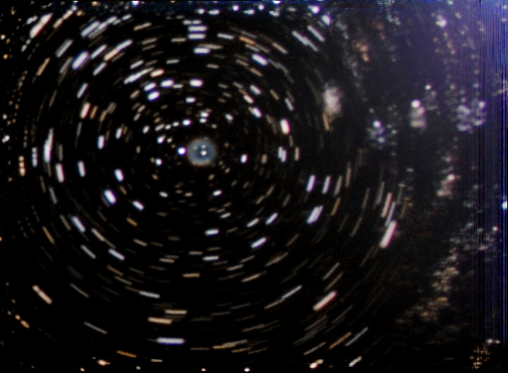

Ich stell einfach mal zwei Bilder ein.
Nicht über die Strichspuraufnahmen wundern, ich arbeite hauptsächlich mit einer Alt/AZ GoTo Montierung und mit einem C8, Reducer 0.63, ZWO Asi224 MC.
Teste und experimentiere auch noch mit meinem Refraktor FH 120/1000 rum.
NGC 2438 (Kontrasterhöhung und Farberhöhung in der Nachbearbeitung)
M66 (nur gestackt)
Wenn es Dich interessiert, einfach nachfragen.

Der M66 oben scheint mir übrigens eher ein M65 zu sein.

diese Platte-Solving Technologie steckt auch in der ASIAIR Pro (oben meine Skizze) drin, dies ist ein Mini PC der auch die Kameras, Fokussierung, die Filter und die Montierung steuert. Lese dich erst einmal satt bevor du eine Entscheidung triffst.
