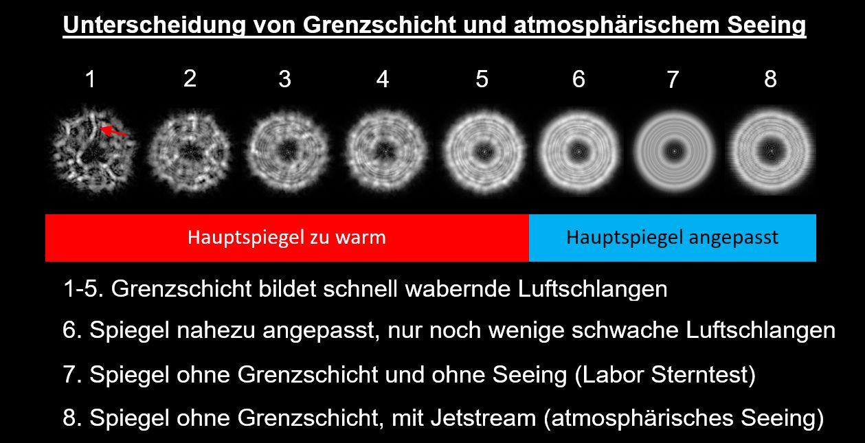

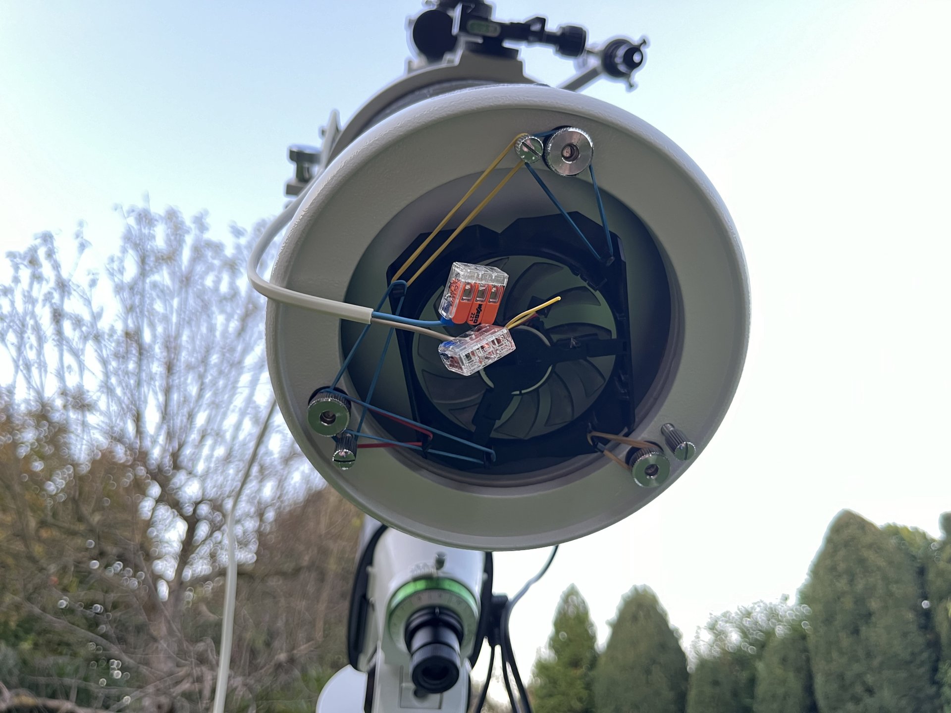

maximal Vergrößerung mit Spiegel bedeutet immer Lüfter und gute Justage.
Denn saugenden Lüfter braucht man zur schnellen Abkühlung des Hauptspiegels bzw. zur Grenzschichtabsaugung.
Sonst kann man Tubusseeing nicht vom Atmosphärischen Seeing unterscheiden.
Für die Justage solltest du darauf achten das beim defokussierten Stern der Fangspiegelschatten mittig ist.

Hallo Dennis,

Ich habe einen Kolimierlaser, reicht das zur Justage? Der Blick auf die Fangspiegelhalterung ist ja eher die Kontrolle, oder?
Oft ist das nicht ausreichend, daher wenn du auf Nummer sicher gehen willst immer vorher an einem Stern in etwa gleicher Höhe wie der Planet steht testen.
Dabei sollte man darauf achten, dass der Stern immer in der Gesichtsfeldmitte steht, was dann bei möglichst hoher Vergrößerung so aussehen sollte:
Das Sterntestbild zeigt zwar einen Cassegrain gilt jedoch auch für Newtons.
Also wenn ich mit dem 150PDS an die 300x Vergrößerung ran will reicht es nicht mehr den Tubus auskühlen zu lassen, es sollte während der Beobachtung kühle Luft durchgesaugt werden?
Kommt darauf an wie der Newton eingesetzt wird.
6" ist jetzt keine so große Öffnung, die wird noch Zeitnah auskühlen, wenn du jedoch von der warmen Wohnung in eine kalte Herbst- Winter- Frühlingsnacht wechselst kann es ohne Lüfter schon mehrere Stunden dauern.
Auch kommt es darauf an wo das Objekt steht, wenn der Mond oder Planet schon im Westen steht, werden die Bedingungen ja immer schlechter, da ist eine schnelle Anpassung mit Lüfter schon von Vorteil.

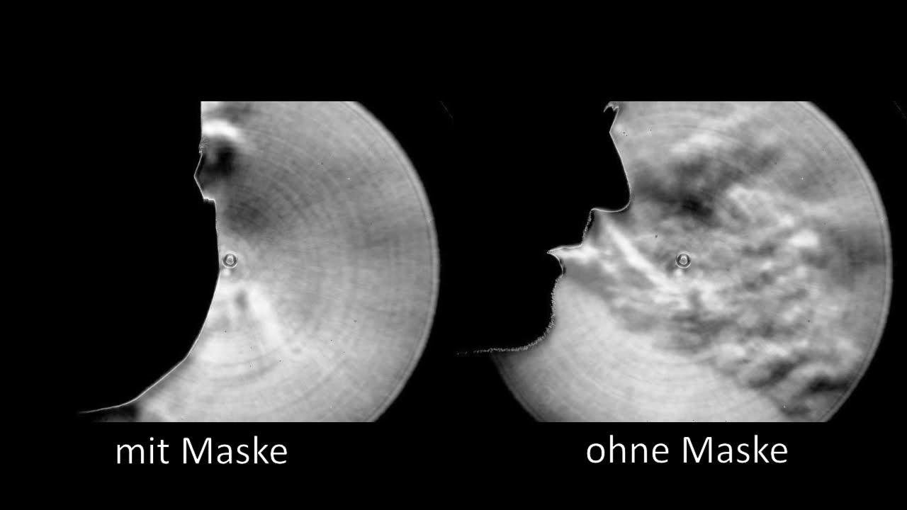

Eine weitere Tuningmaßnahme für Spiegelteleskope besteht darin den Tubus zu isolieren, da die Oberseite schneller auskühlt als die Unterseite, was ebenfalls Tubusseeing erzeugt.

Ich hatte am Wochenende die Möglichkeit zu beobachten und konnte direkt mal das Svbony Sv215 3-8mm am Saturn ausprobieren.
Es bildet scharf ab und mit dem Zoom ist es entspannt die Vergrößerung zu wechseln.
Anbei ein Foto mit dem iPhone per Halterung durchs Okular, gestackt aus einem 2 Minuten Video.
Später wollte ich es am Jupiter testen, da war mir leider der Fangspiegel beschlagen.
Einen Lüfter um den Tubus zu entlüften habe ich provisorisch schon angebracht. Früher am Abend am Saturn war die Gesamt-Kombination auf jeden Fall gut.
Dann habe ich mich mal mit dem Skywatcher 28mm LET versucht. Das größere Gesichtsfeld ist sehr angenehm, allerdings wird es zum Rand hin ordentlich unscharf.
Der Einblick gefiel mir aber gut. Vielleicht auch weil das ein 2" Okular ist?
Ich denke ich werde demnächst mal das ES 82° 14mm testen. Ist zwar dann ein 1,25", aber das ist glaube ich gar nicht schlecht.
Hatte ein bisschen das Gefühl, dass beim Wechsel zwischen dem 1,25" und dem 2" Okular die EQ5 Pro GoTo nicht mehr ganz getroffen hat, da ich mit 1,25" ausbalanciert hatte.

. . . Einen Lüfter um den Tubus zu entlüften habe ich provisorisch schon angebracht . . .
Ich hoffe Du hast den Lüfte so angebracht das er die Luft aus dem Tubus heraus saugt und nach unter raus bläst. Wenn Du nämlich von unten in den Tubus gegen den Hauptspiegel hinein bläst bildet sich mitten auf der optischen Achse sehr leicht ein Luftwirbel der Dir dann gründlich die Abbildung verderben kann!
Peter
Zusätzlich gekauft hatte ich bisher nur das Svbony SV215. Das Skywatcher 28mm war ja beim Teleskop dabei.
Was den Lüfter an geht. Der saugt die Luft durch den Tubus durch an.

Hier habe ich mal exemplarisch mit Aberrator gespielt und ein paar Seeing Bildchen erzeugt.
Wie du sehen kannst, ist der Auskühlungszustand deines Teleskops relativ leicht anhand des Sterntests zu ermitteln.
Ab Bild Nr. 5 könnte man den Lüfter schon langsamer laufen lassen und ab Bild Nr. 6 evtl. ganz aus machen.
Eine Tubusisolierung mit ISO-Tapete aus ALU und Graphit macht das Thermische Verhalten des Teleskops träger, was auch verhindern kann das die Spiegel beschlagen.
Dämmtapete findet man in jedem Baumarkt, einfach Zuschneiden und mit Panzertape drumwickeln.
Auf keinen Fall die Dämmtapete mit doppelseitigem Klebeband auf den Lackierten Tubus kleben, sonst kann der Lack beim wieder ablösen Schaden nehmen.
LG

Und sie hilft gegen Local Seeing, wie aufsteigende Warmluft vom Boden oder der Atemluft des Beobachters.
Schau mal in dieses Video da sieht man sofort was Atemluft anstellen kann.
Auch die Hand am OAZ zum scharfstellen oder zum schubsen kann man ebenfalls im Sterntest erkennen, wenn deren Warmluft in den Strahlengang zieht.
